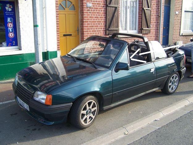

    ich bin schon einige Zeit am suchen nach einer Dichtung für die Scheibe der Fahrertür .
    Also die Dichtung hinterm Dreieck Fenster wo die Fensterscheibe drin geführt wird.
    Wer hat Tipps wo ich so eine Dichtung finde bzw. wer hat eine und würde sie verkaufen.

    Habe erst vor ein paar Wochen eine Cabriotür ausgeschlachtet. Die Teile habe ich noch im Lager liegen. Welche genau brauchst du? Die zwei Leisten seitlich am Fallfenster? Die führt bis ganz vor zum Außenspiegel, also auch am Dreiecksfenster. Innen und außen?

    Echt?! Nee das war/ist mir nicht klar gewesen bisher. Ist halt blöd diese Dichtung ist bei mir am oberen ende in der mitte leicht gerissen. Und somit rutscht die Dichtlippe immer ein wenig vom Holm des Dreieck Fensters. Eigentlich nicht so schlimm aber mich stört etwas. Wie aufwendig ist der Ausbau?! Und wo bekomme ich überhaupt diese Dichtung her. bei Opel sagten sie mi gibt es nicht mehr.

    Zum Ausbau: Türpappe runter, evtl Außenspiegel abschrauben, waagerechte Dichtleisten abziehen, Fallfenster vom Fensterheber trennen, Fallfenster nach oben ausbauen. Evtl die vier Nieten vom Fensterheber aufbohren und den Fensterheber ausbauen. Bei manuellem Heber könnte es sein, dass er drinbleiben kann. Führungsschiene abschrauben und ausbauen.
    Die Dichtung habe ich im Lager liegen ;)
    Muss aber oben am Dreiecksfenster mit Dichtmasse verklebt werden.
