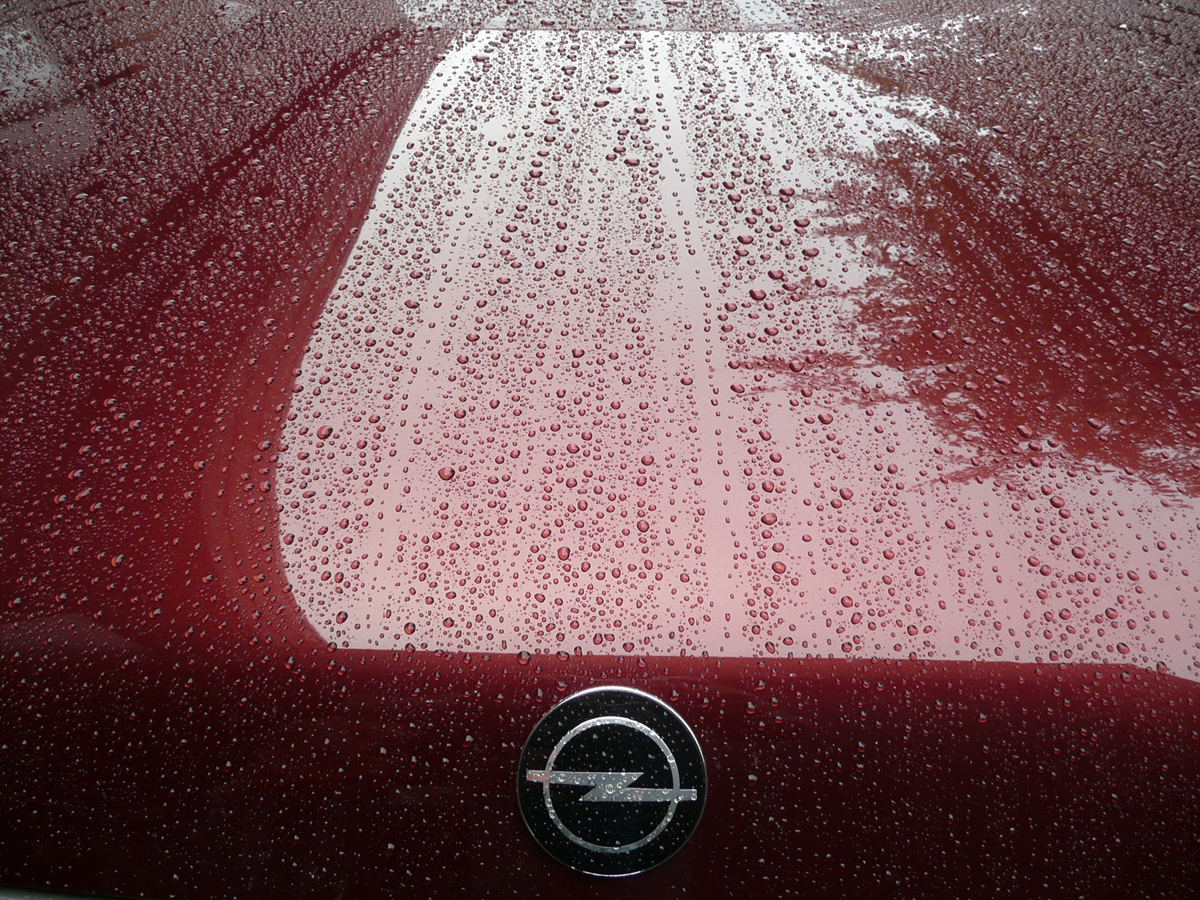

    mit dem Lackreiniger hast Du den Lack nur gereinigt, laut kleingedrucktem auf der Verpackung musst Du noch mit Lackpolitur und Wachs nachbehandeln, um richtigen Tiefenglanz zu erzielen.
    Gerade jetzt in den Wintermonaten, ist es wichtig.
    Mit dem Lackreiniger wird zu viel Lack abgetragen.
    Wenn der Lack gut poliert ist, reicht es aus, wenn Du den Lack 2 x im Jahr mit dem Hartwachs von 1z behandelst.
    Habe meinen Winter-Kadett vor einigen Wochen gut gewachst. (siehe Foto)

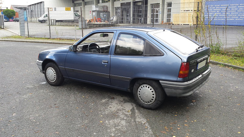

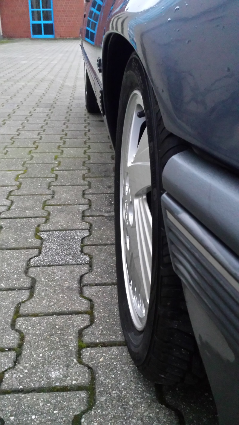

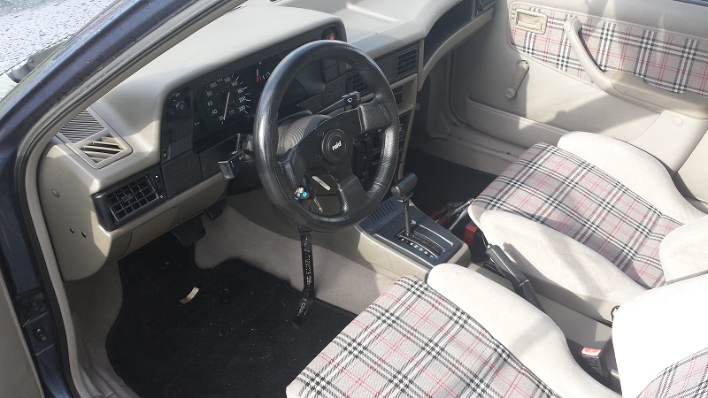

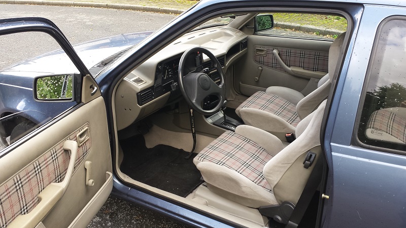

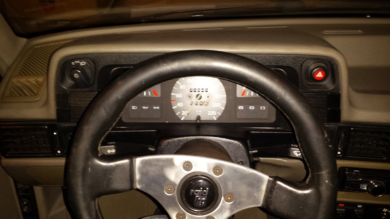

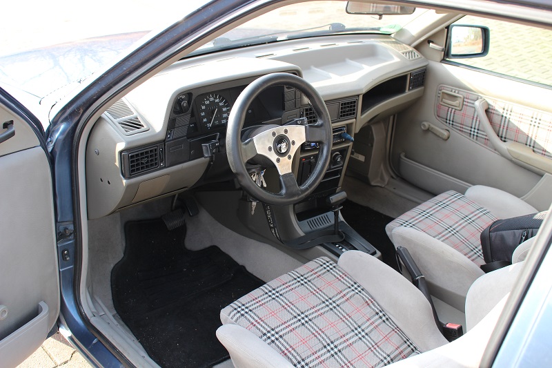

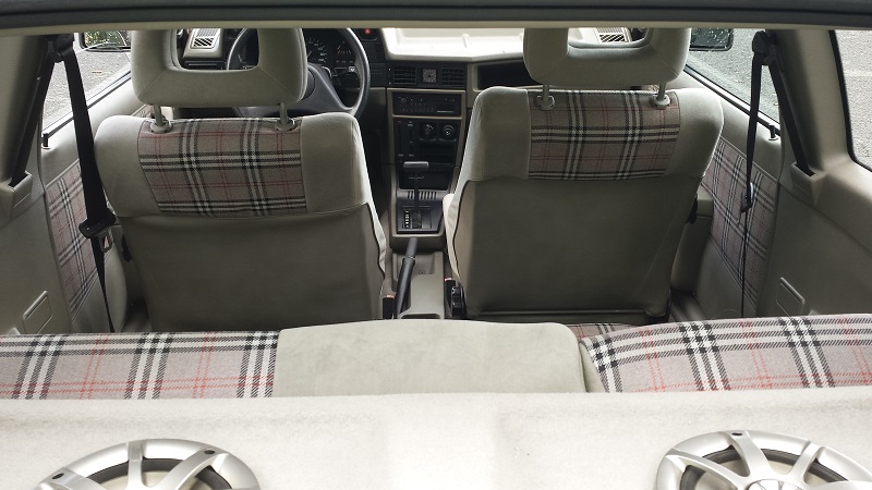

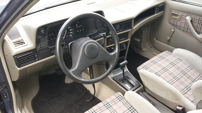

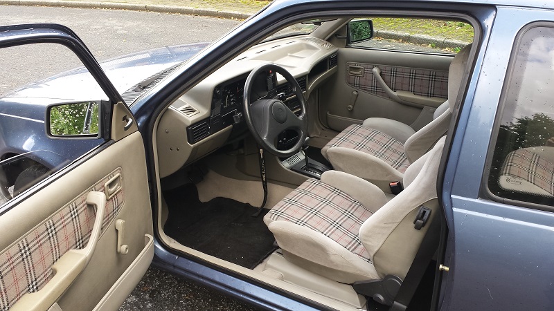

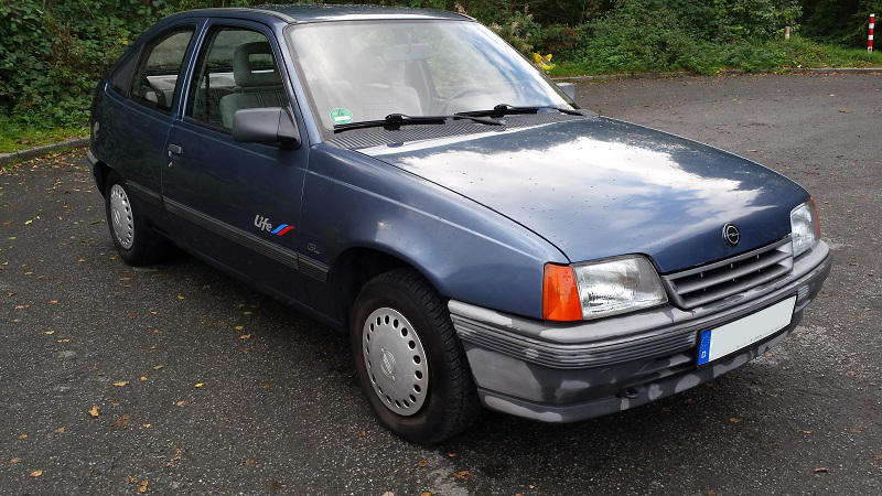

    moin. hatte im moment durch einen arbeitsunfall keine möglichkeit am kadett zu gucken. gestern seit langer zeit mal aus der garage geholt und paar bilder gemacht
  • #66
    Moin moin
    Ihr holt schon eure Sommerautos raus und ich muß noch warten , gestern Abend hatten wir Schnee und heute morgen war alles Vereist :(
    Aber das sind gut gemachte Bilder ,eventuell was für den nächsten Kalender :thumbup:

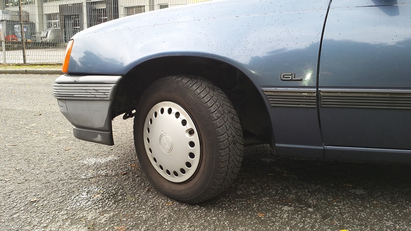

  • #68

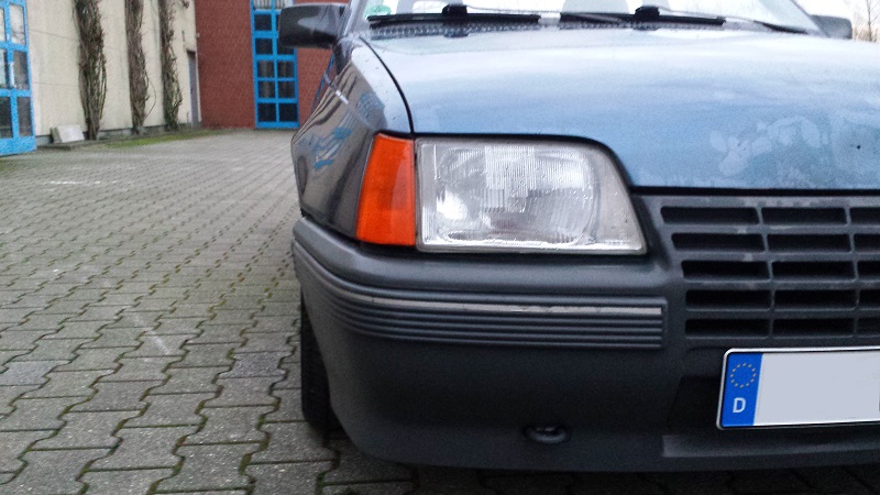

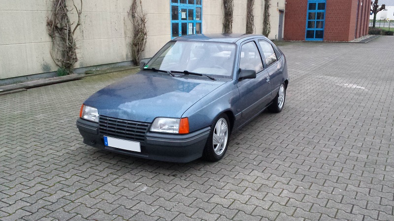

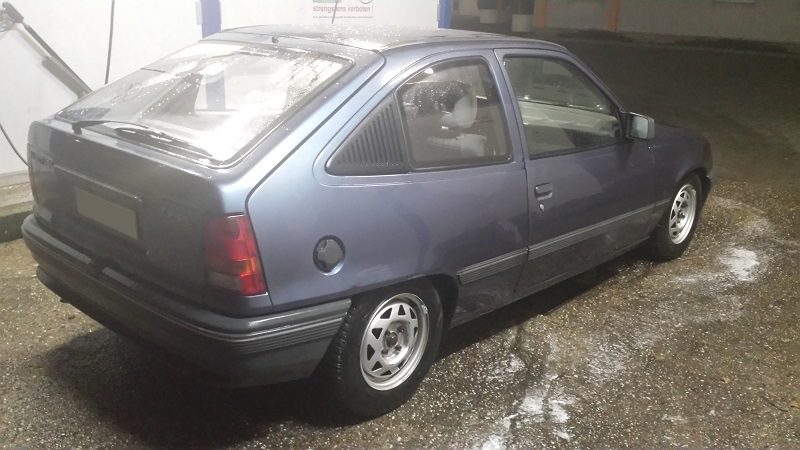

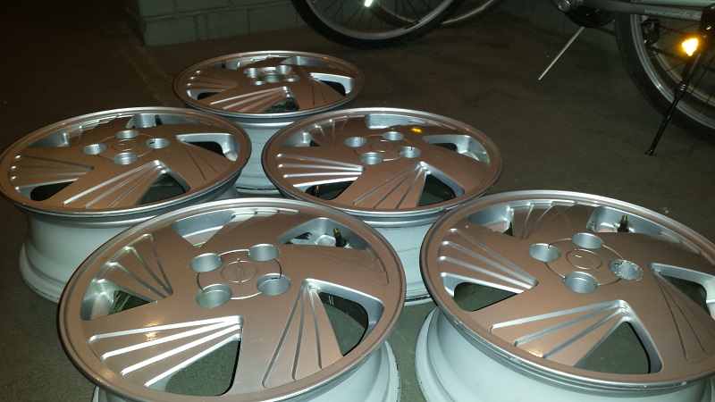

    heute mal gewaschen und die sommerräder dran gesteckt
  • #70
    Moin moin
    Ok Cooles Winterauto , aber eine Sache passt überhaupt nicht am Kadett , Die Scheibenwischer
