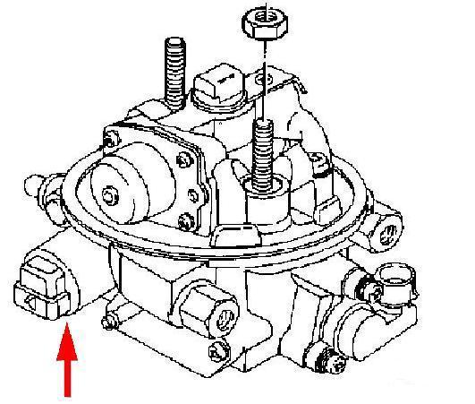

#7 Leerlaufregler klingt gut. Würde auch erklären warum er an der Ampel spinnt, weil da wartet man ja im Leerlauf. Guck doch mal in die Suche. Das hatten schon ein paar Leute. Der lässt sich austauschen.
Vielleicht ist auch der Kabelstrang/Stecker oxidiert oder nicht in Ordnung.
Beim Kadett sitzt der in der Multec Einspritzanlage. Es ist ein kleines Metallteil unter dem Luftfilter, das mit zwei Torxschrauben befestigt ist. Du musst nur gut aufpassen, dass du die Schrauben nicht verlierst.

#8 also wo der sitzt usw. weiß ich, hab auch schon bei ebay geguckt, da kost der um die 10€, sogar mit dichtung , ich versteh nur noch nicht den zusammenhang zwischen leerlaufsteller und motorkontrollleuchte , bzw. ob das wirklich dann von dem kommt.
da der regler nicht die welt kostet werd ich den wohl mal neu machen, dabei natürlich stecker usw reinigen. -
