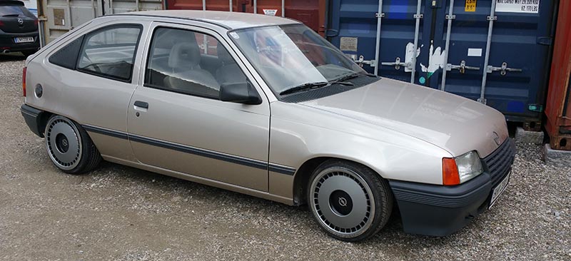

Du hast also auch 2Grad Sturz an der Hinterachse und bei dir schleift nichts?
Ich habe es schon wieder ein paar mal schleifen gehört und auch wieder schleifspuren im Radkasten...
:confused:
Hast du deine Federbeine schon gepresst?
Was hast du noch geplant für Veränderungen?
Gruß, Tim -
#125 Noch mehr Sturz? Also du hast doch nur 6,5x16 ET37 (glaube ich) und -2,0° Grad Platten, aber es schleift?
Ich fahre beim Pontiac 8x16 ET30, habe ein Stück gezogen und meine Sonderanfertigung -2,5° Sturz. Da schleift nix mehr auch ohne Federn. Du hast ja auch gar nicht die kritische Türkante wie beim 4- bzw. 5-Türer.
#127 jap, sag ich ja, vorne noch runter... !!
und hinten schleifts !! Fahre 2° Sturz und die Felgen so wie Frank geschrieben hat, aber die Radlaufkanten sind Serie bzw so breit wie serie, nix gezogen nix umgelegt !! will ich auch nicht.
Eventuell geh ich auch 15 Zoll Stahlus mit 165/50 runter...
Vorne sinds 80er weitec von Stefan, wleche noch recht neu aussehen und 20mm gepresste Beine.. -
