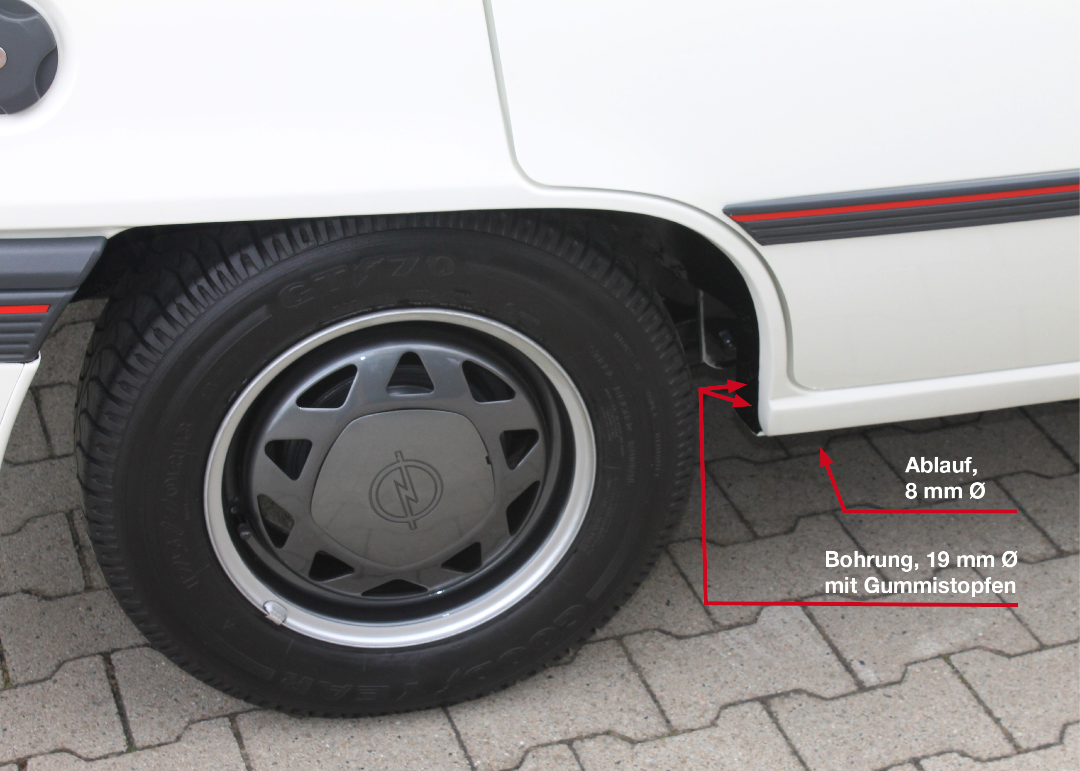

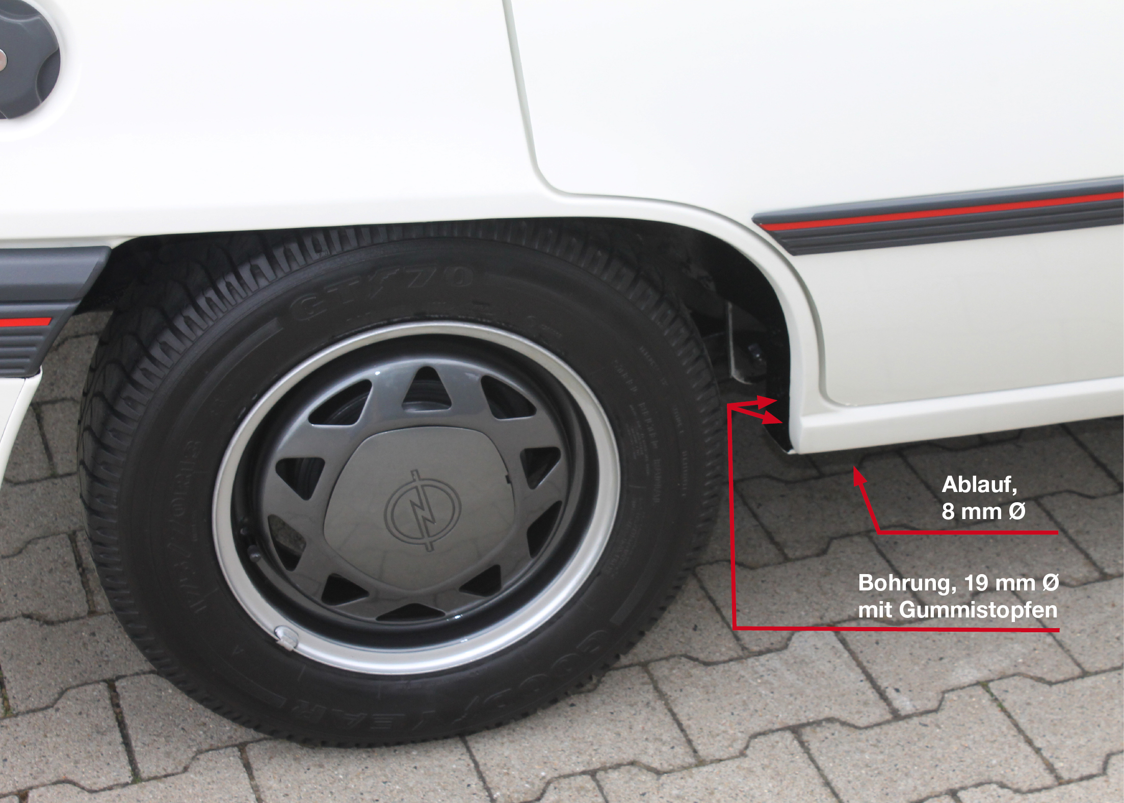

    Hallo Andreas,
    bei meinem Kadett sind hinten im Radkasten auf jeder Seite zwei 19 mm Öffnungen, die mit einem Kunststoff-Stopfen ab Werk verschlossen sind.

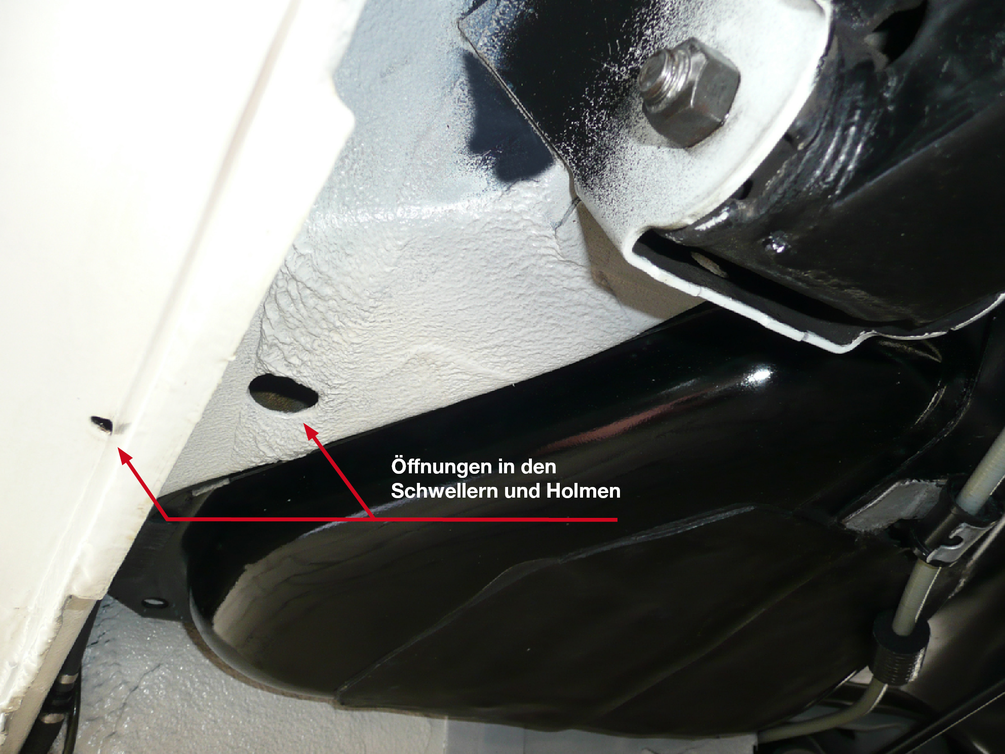

    Unter dem Schweller befinden sich 4 oder 5 Ablauflöcher, diese sollen immer frei sein, damit das Kondenswasser gut ablaufen kann.
    Die Holme unter dem Kadett haben mehrere Löcher, diese sollten ebenfalls offen bleiben.

    Hallo DreamOpel,
    ja, genau so sollte es sein und so isses bei meinem jetzt auch. Nur war bei meinem eben noch in einem Radkasten ein weiteres Loch. Bilder habe ich gerade keine (damals keine gemacht, aktuell geht nicht, weil in der Garage zugestellt). Evtl. muß ich noch in der Garage umparken, dann schaue ich mal, ob ich ein Bilder hinbekomme.
    Die Löcher mit den Gummistopfen waren vermutlich auch Ablauflöcher für das Tauchbad.
    U.a. durch diese habe ich die Schweller mit einer langen Druckluft-Lanzette mit Molycote Omnigliss geflutet. Das Zeug wird normalerweise im Maschinenbau eingesetzt. Kurz erklärt eine Mischung aus extrem kriechfähigem Öl und Wachs. Das Zeug kriecht durch die Punktschweißnähte durch, das Wachs darin setzt sich dann drauf. Da rostet nix mehr. Ich setze das seit über 20 Jahren ein. Nicht ganz billig und läßt sich natürlich nicht überlackieren, aber für Hohlräume gibt's nix besseres.
