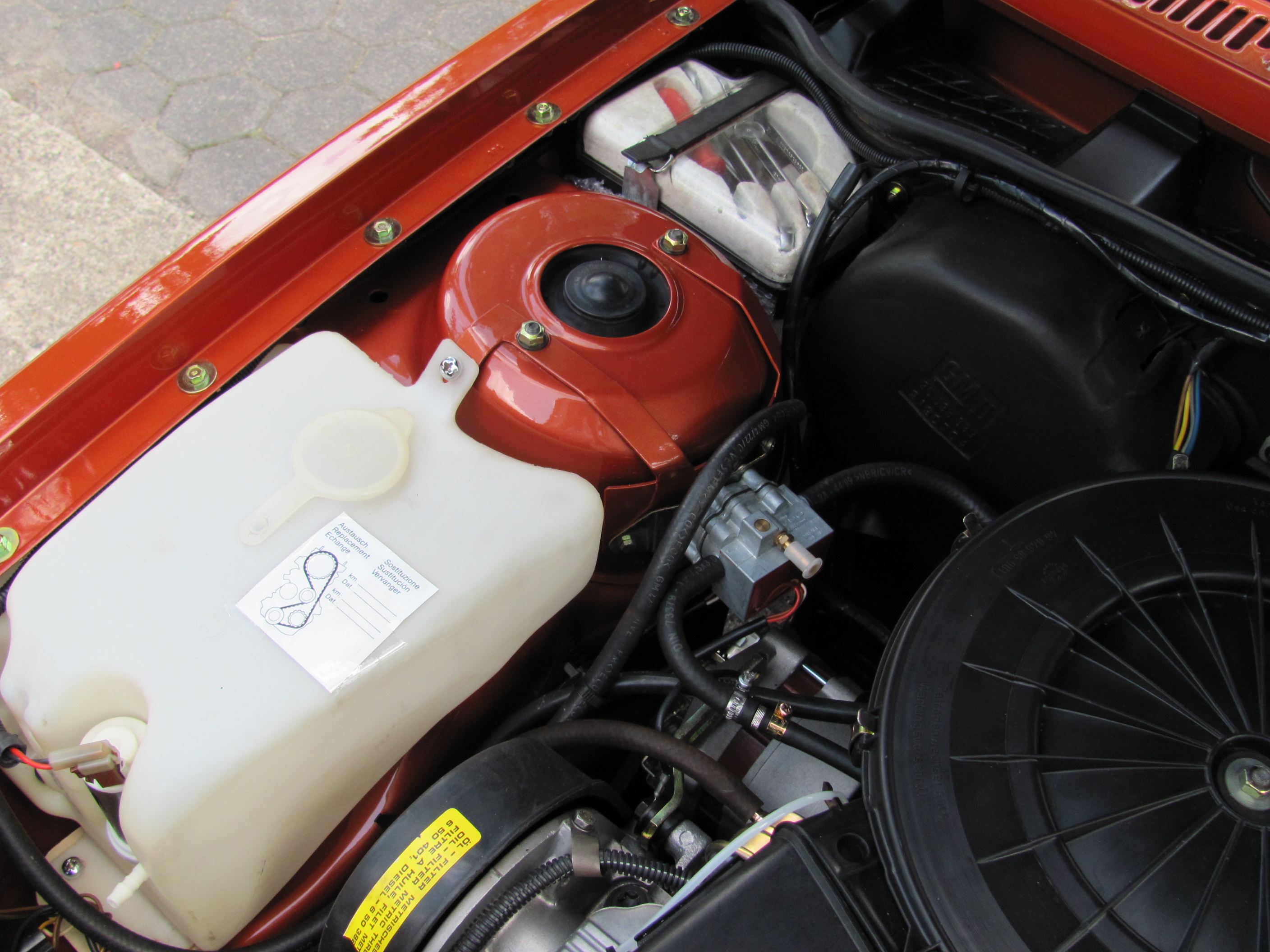

#3 Ja die Löcherpositionen sind wie überall wo man was befestigen konnte als Zubehör oder ausstattungsabhängig als Aussackung vorgestanzt.
Dies ist bei der Werkzeugbox auf der Beifahrerseite hinter dem Dom. Ich habe aber keine Löcher gebohrt, das ist nur ein weiterer Rostherd dann. Das fällt nicht raus, habe ein Stück harten Schaumstoff drunter und zwei gekürzte Schrauben da rein gedreht mit Halter dran. Hält. Genauso bin ich kit dem Durchflussmesser verfahren, da sind auch Löcher vorgestanzt, aber auch da nichts beschädigt, Halter gebaut und daran festgeschraubt. -
