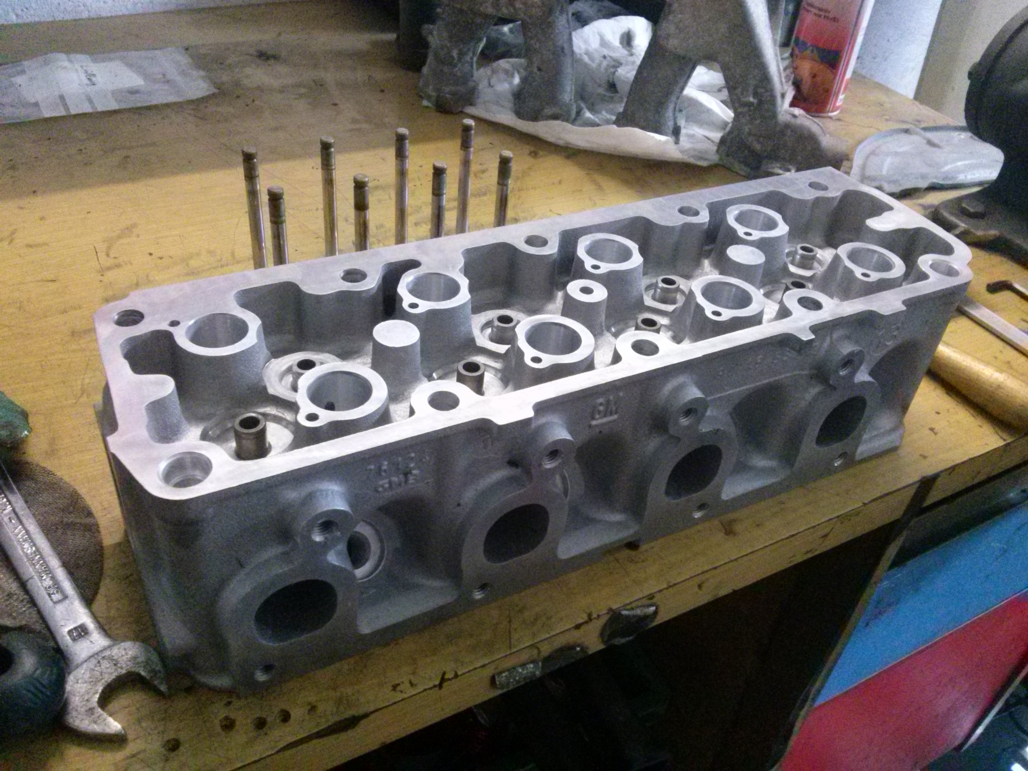

#105 Ja das mach ich selbst...
Ventile hab ich etwas bearbeitet.
Einlass Auslass komplett auf Dichtmaß erweitert Kanäle angeglichen und geglättet,sind aber erst die Einlässe fertig. Wird dann noch 5/10 geplant somit komm ich auf 10:1 was für Alltag optimal ist und mit Super Super läuft
Ist ein 1.3er ... -
