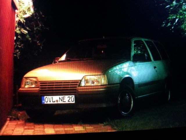

    12000er? =O
    Ich wusste garnicht, dass es so fein geht :D
    Von vorne siehts aus wie neu :thumbup: , wie ist es auf den Seiten?
    Gut, dass der Motor wieder läuft wie er soll. :)

    Micro-Mesh® kostet ein Einzelblatt um die 3 Euro (Körnung 12000) Im Set und als Schleifpads gehts noch günstiger. Das 12000er ist wie feucht abwischen :D Die Oberfläche hat danach nen Seidenmatten Glanz Man muss nur höllisch aufpassen, dass man nicht durch den Klarlack schleift. Das Mesh ist seinen Preis wert!! Habe mit dem Satz schon mein ganzes Cabrio und 1 Tür sowie nen Kotflügel glatt gemesht :thumbup:
    @Kochenfabrik die Seiten siehst du auf Seite 4, eine vorher. Neue Bilder muss ich erst noch machen.

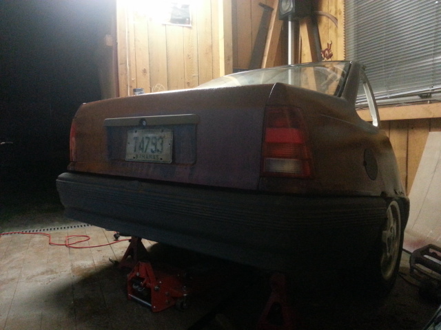

    Heute erstmal das Projekt Gartenbox weitergebracht. Lack drauf (ja auf Rost), Teile ran, innen alles raus vom Vorgänger Sound Ausbau. Jetzt nur noch Scheiben tönen, Kofferraum abdichten, im Garten installieren :)
