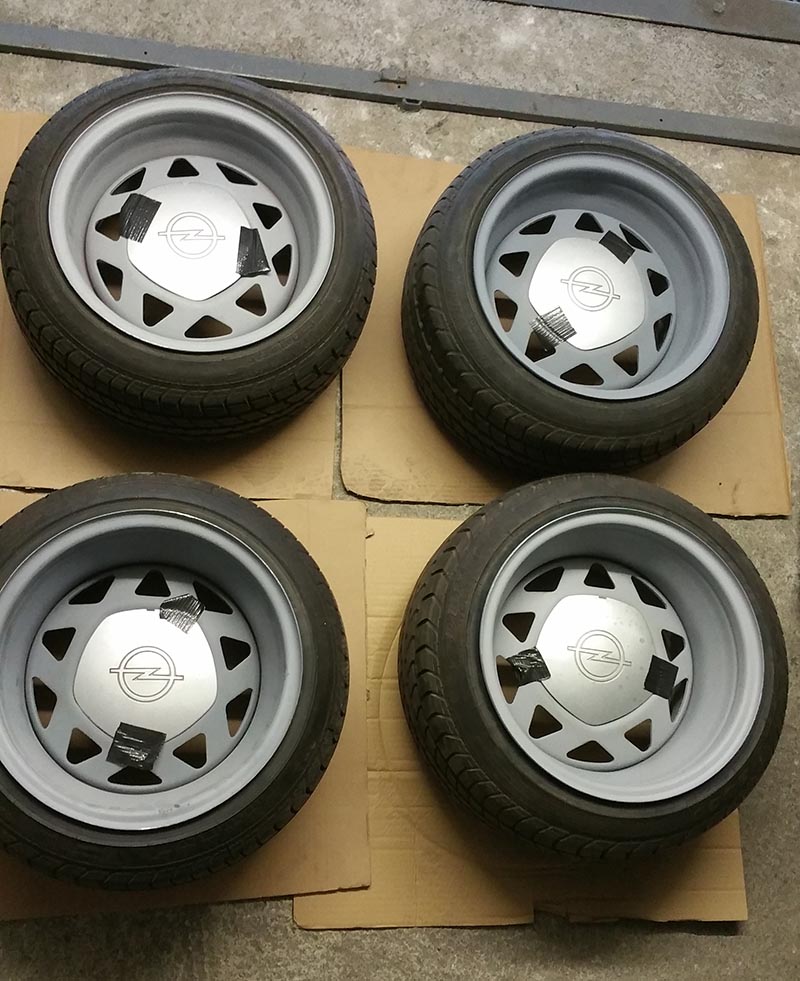

#87 Die 13er sind cool. Stehen die echt zum Verkauf? @Joker Ace ?
#90 Danke Joker Ace für die PN!

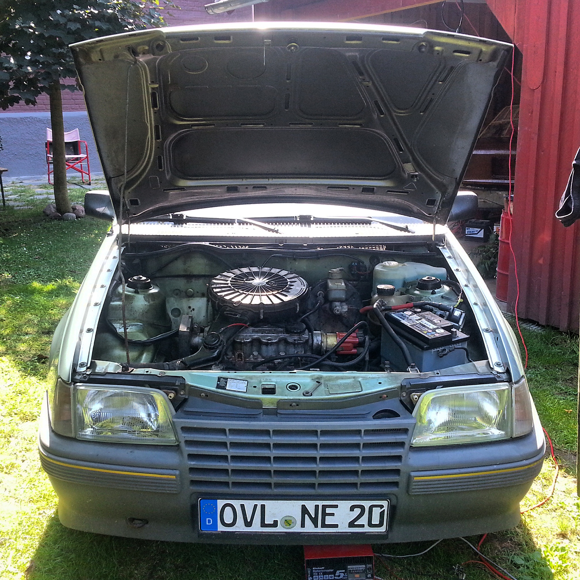

Nach der Fahrt hat sich dann gezeigt, dass der Bremssattel vorn rechts zwar wieder gangbar ist und es nicht das wilde Qualmen anfängt, aber doch mehr warm wird als die anderen. Habe ich gleich mal Ersatz bestellt.
Im Maschinenraum habe ich Temperatursenor und Lambdasonde gewechselt und der Fehler "ZU FETT
" ist weg.
