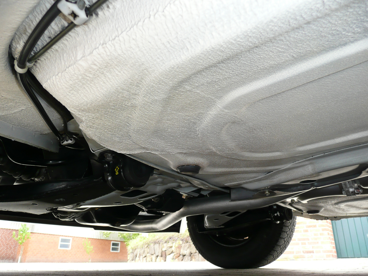

    Bei meinem Kadett war der Unterbodenschutz im laufe der Jahre trocken und rissig geworden und ich wollte nicht so einfach neuen Unterbodenschutz darüber spritzen.
    Habe versucht den Unterbodenschutz mit etwas Motoröl wieder weich bekommen. Nur hatte ich danach ein weiteres Problem. Der Unterbodenschutz wurde zwar schön weich aber auch kleberig. Dies gefiel mir nicht, darum habe ich mit Holzschabern und Reinigungsbenzin den Unterbodenschutz abgetragen. Die Arbeit hat sich gelohnt und es kam der originale Lack ohne Macken und Rost zum Vorschein (siehe angefügtes Bild).
    Auch die Bremsleitungen und Verschraubungen sehen aus wie neu. Es wäre jetzt zu schade, hier wieder neuen Unterbodenschutz aufzutragen. Der Unterboden wurde anschließend mit FluidFilm eingeölt. Ab Werk hat der Unterboden an den Schleuderstellen eine Kunststoffbeschichtung erhalten, dieser schützt den Unterboden vor kleinen Steinchen.
