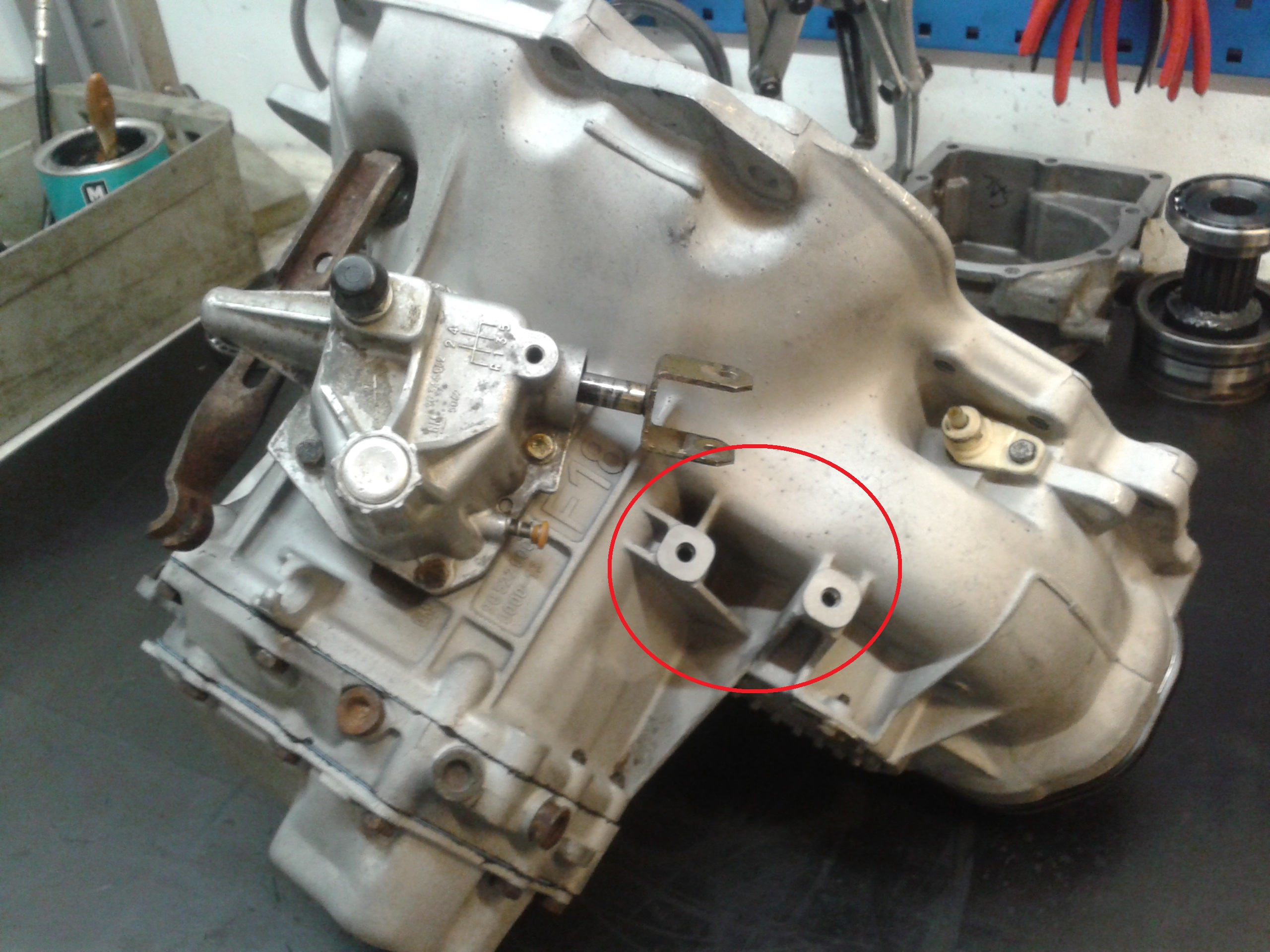

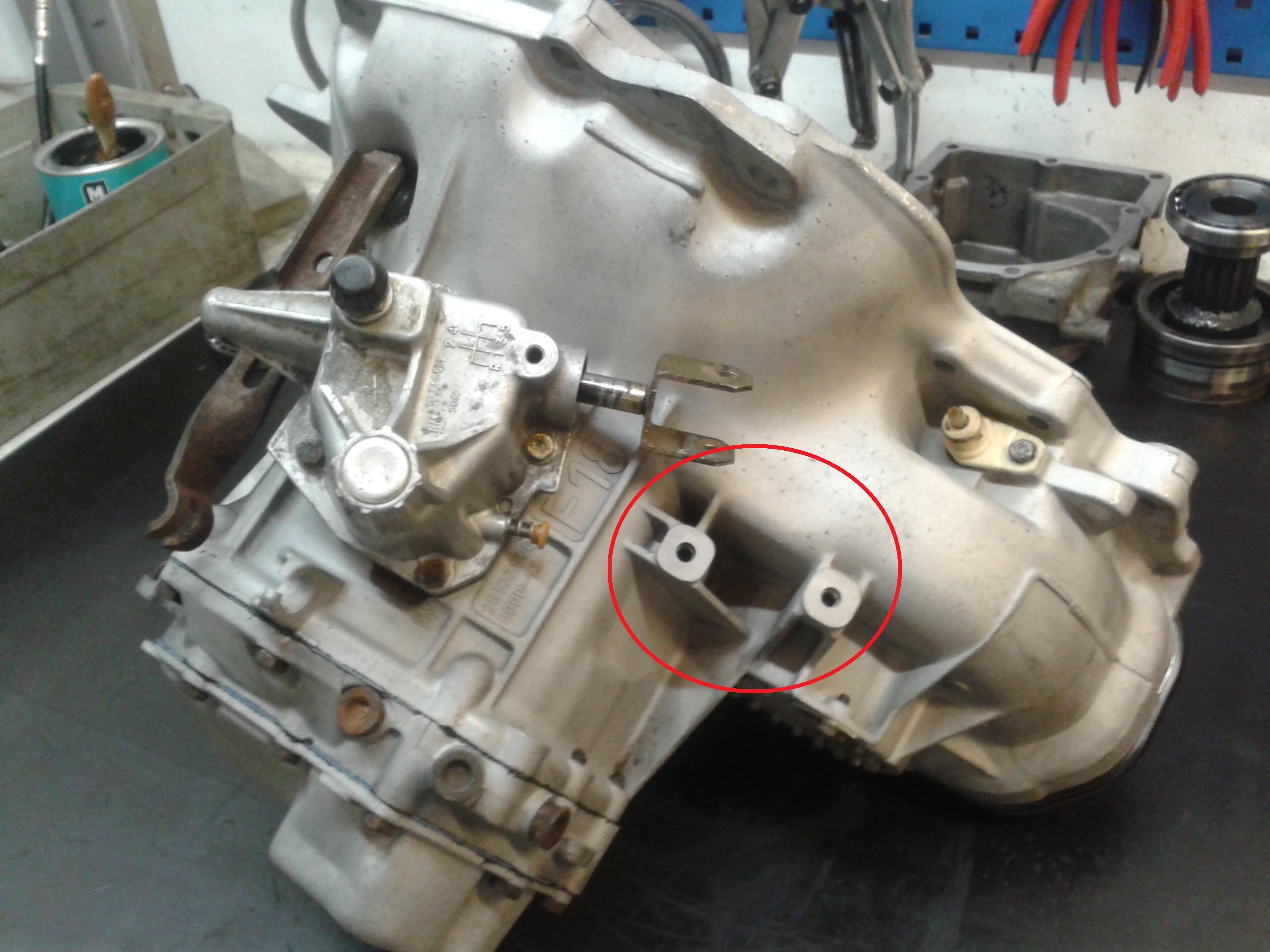

#3 F20 ist schlecht da beim F20 die Gewinde für den Seilzughalter fehlen. F16 oder F18 verwenden.

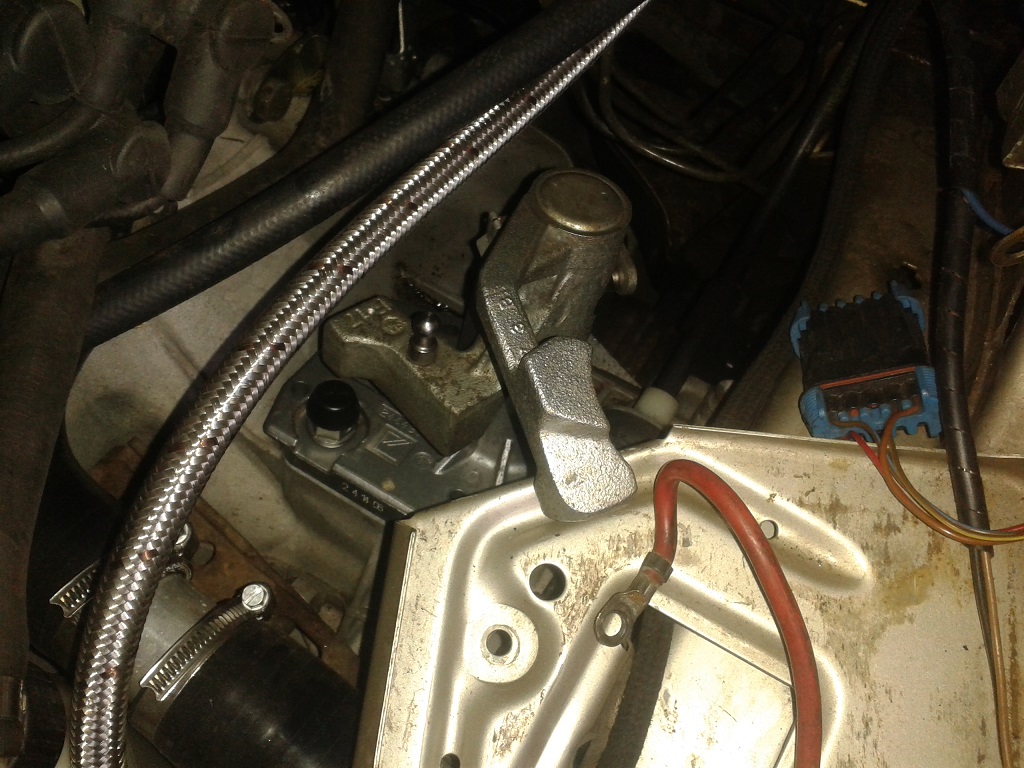

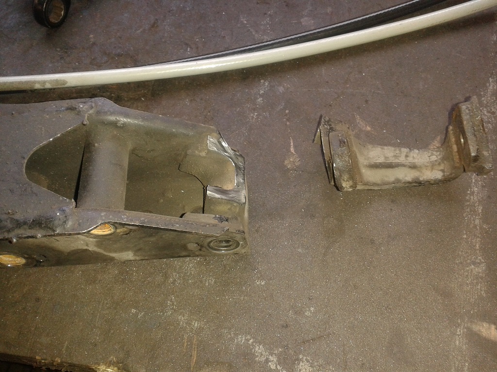

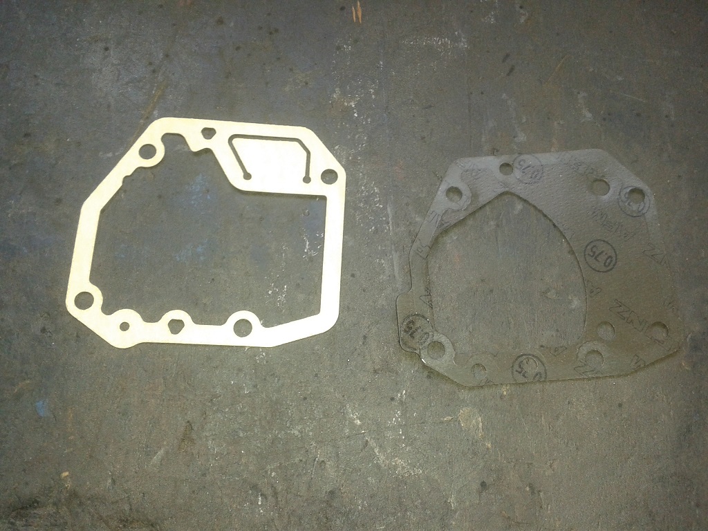

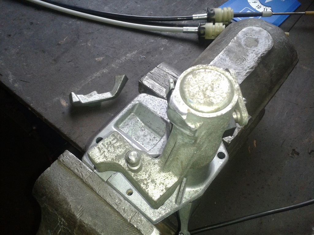

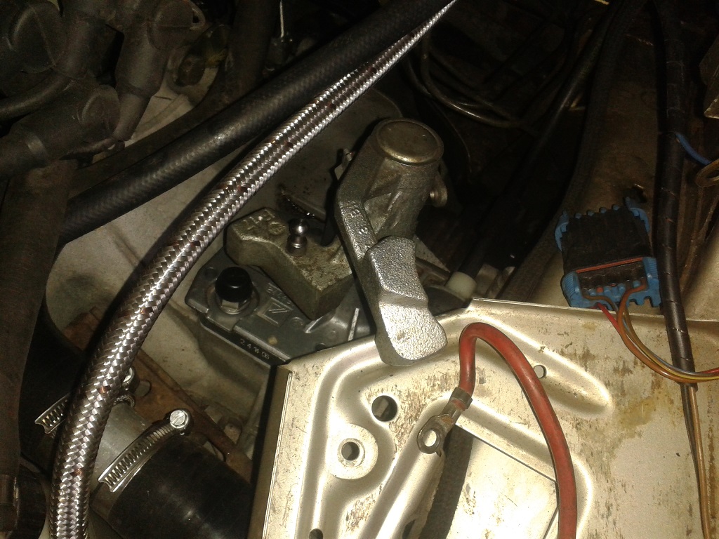

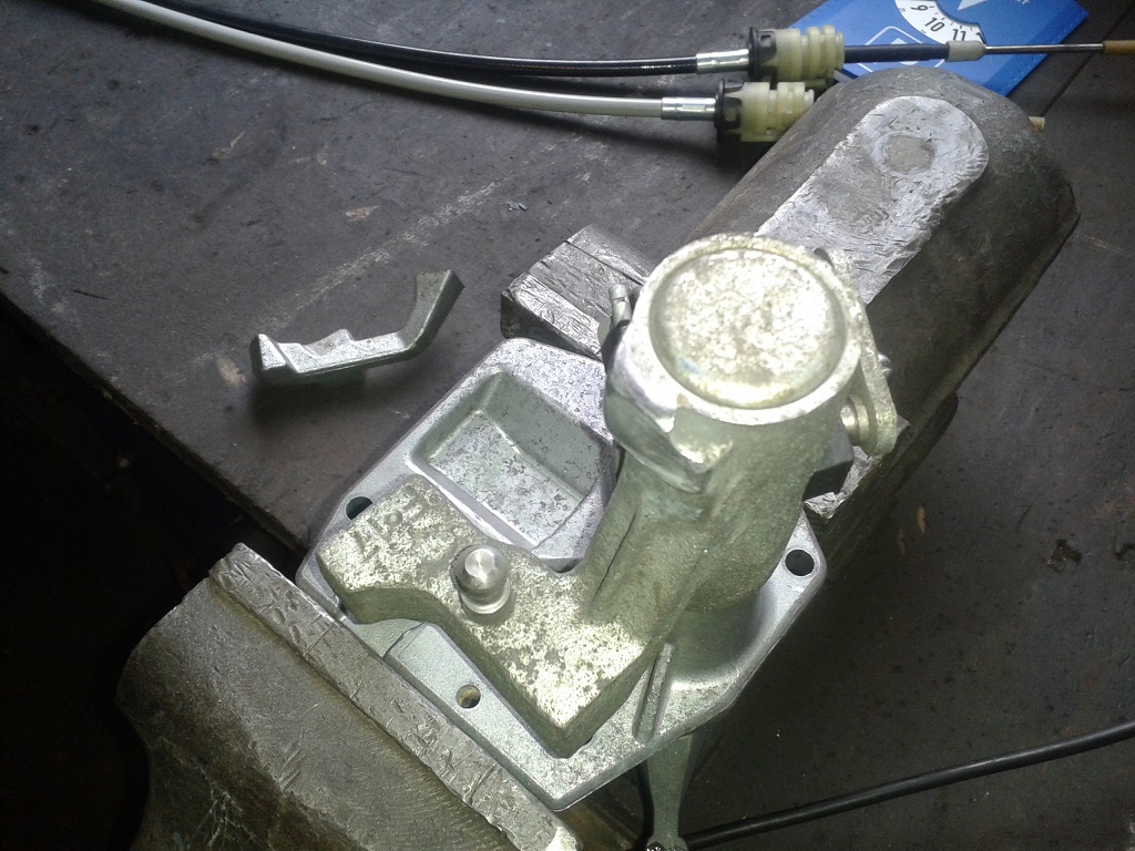

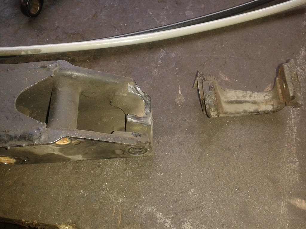

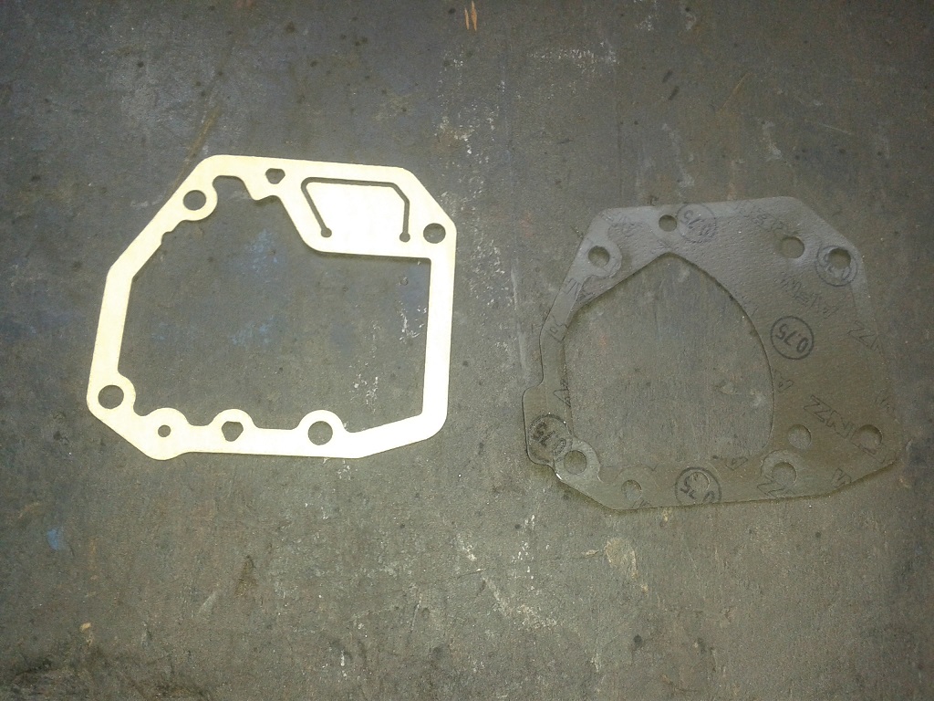

Du brauchst die Dichtung für den F17 Schaltturm, die längeren Schrauben (M7x27) für den Schaltturm und unter den Seilhalter must du 2 dicke Unterlegscheiben legen sonst liegt der nicht richtig auf.Am Schaltkopf selbst ist oben noch eine Art Hebel dran, den must Du absägen sonst liegt der am Batteriehalter an. Am hinteren Bananenhalter muß auch die Halterung für die Schaltumlenkung ab, stört sonst die Verlegung der Seile.

#6 @roadrunner, was ist das für eine Dichtung? Im EP* ist nur eine aus "Dichtungspapier" drin. Hast du vielleicht die Teilenummer für mich?
#10 ging nach dem aussehen, ich glaube die Nr. hatte ich auch raus gefunden und dann sahen die Dichtungen bei der google-Bildersuche etwas anders aus. Deswegen meine Frage.
