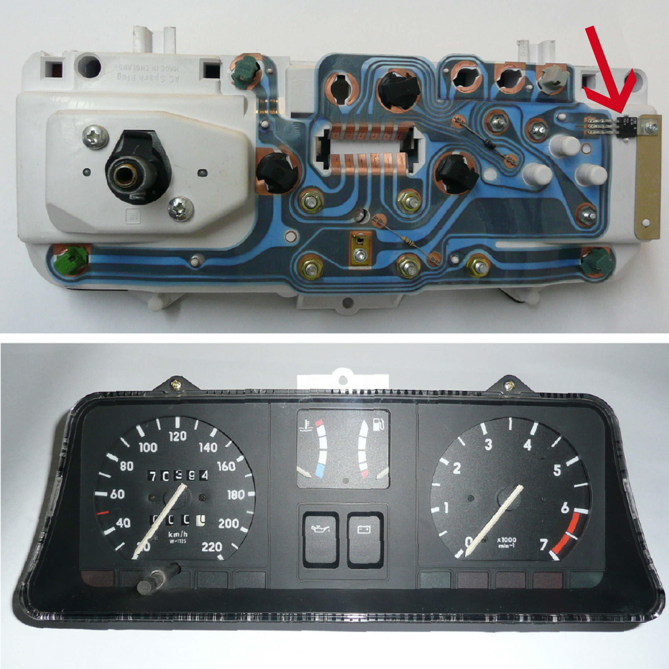

    Hallo Driver,
    wenn beide Anzeigen, Wassertemperatur und Tank nicht richtig anzeigen oder falsche Werte angeben, ist meistens der Spannungsstabilisator defekt.
    Dieser sitzt seitlich auf der Rückseite der Instrumente. Siehe Pfeil auf dem Foto.

    Nun zur meiner Frage, da ich den Spannungswandler bereits im Visier hatte, benötige ich eine genaue Bezeichnung von diesem IC.
    Welche Bezeichnung hat der Spannungswandler?

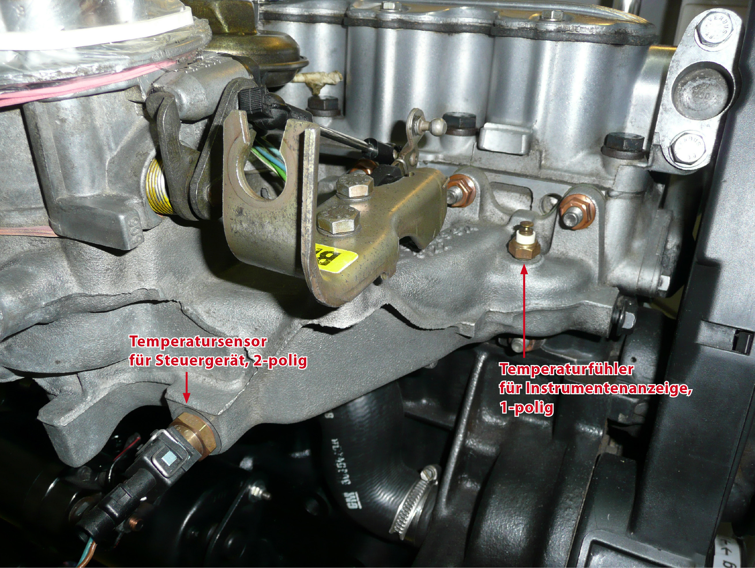

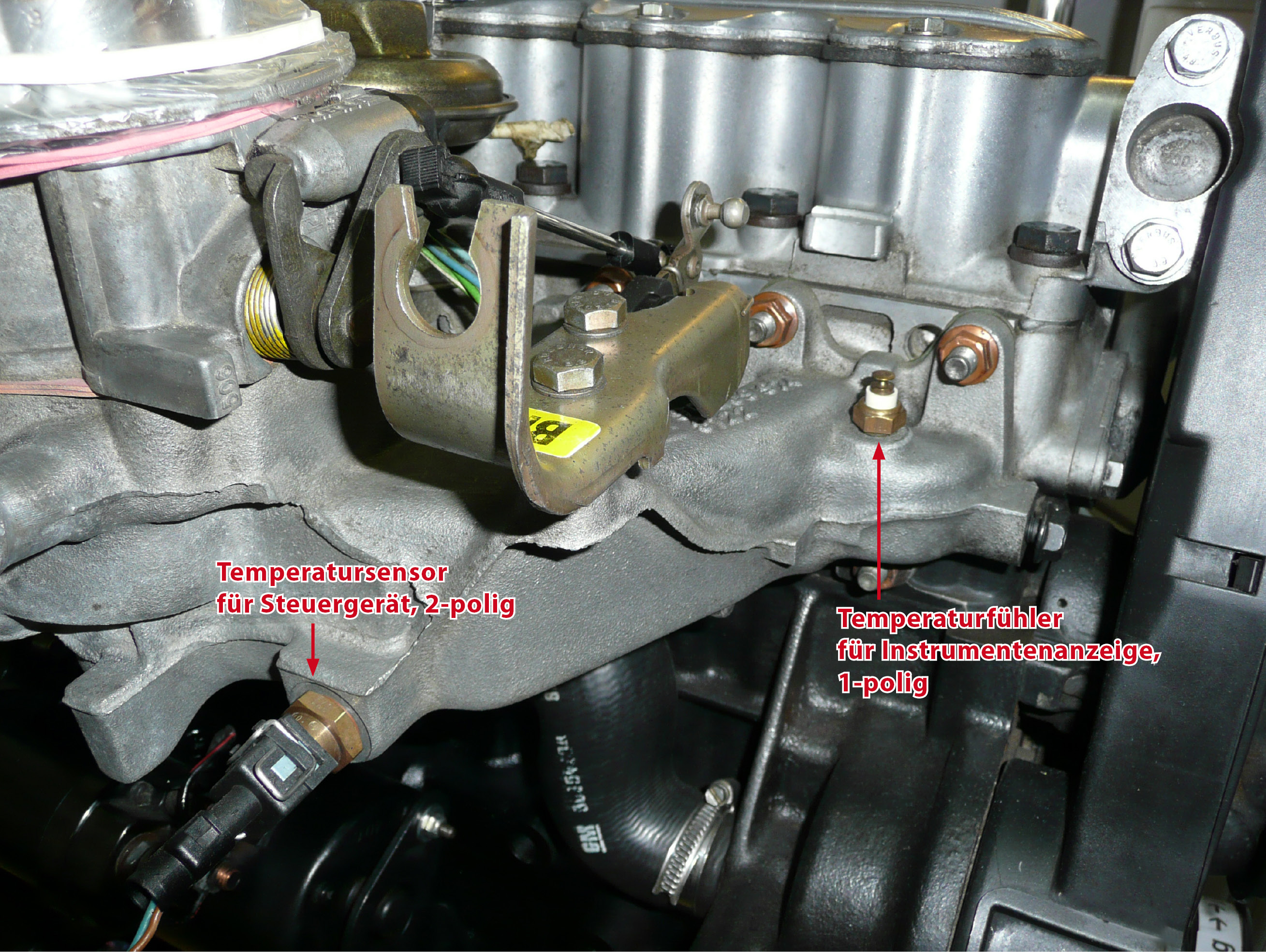

    Dies Steuergerät ist für die Elektronikbauteile des Motors und der Einspritzanlage zuständig. Auch für den Temperatursensor mit einem 2-poliger Stecker, der hinten an dem Ansaugkrümmer geschraubt ist.
    Der 1-polige Temperaturfühler, der oben auf auf dem Ansaugkrümmer sitzt, ist für die Instrumentenanzeige. Dieser könnte der Anzeige falsche Werte geben, oder, wie schon geschrieben, kann es am Thermostat liegen, welches zu früh öffnet.

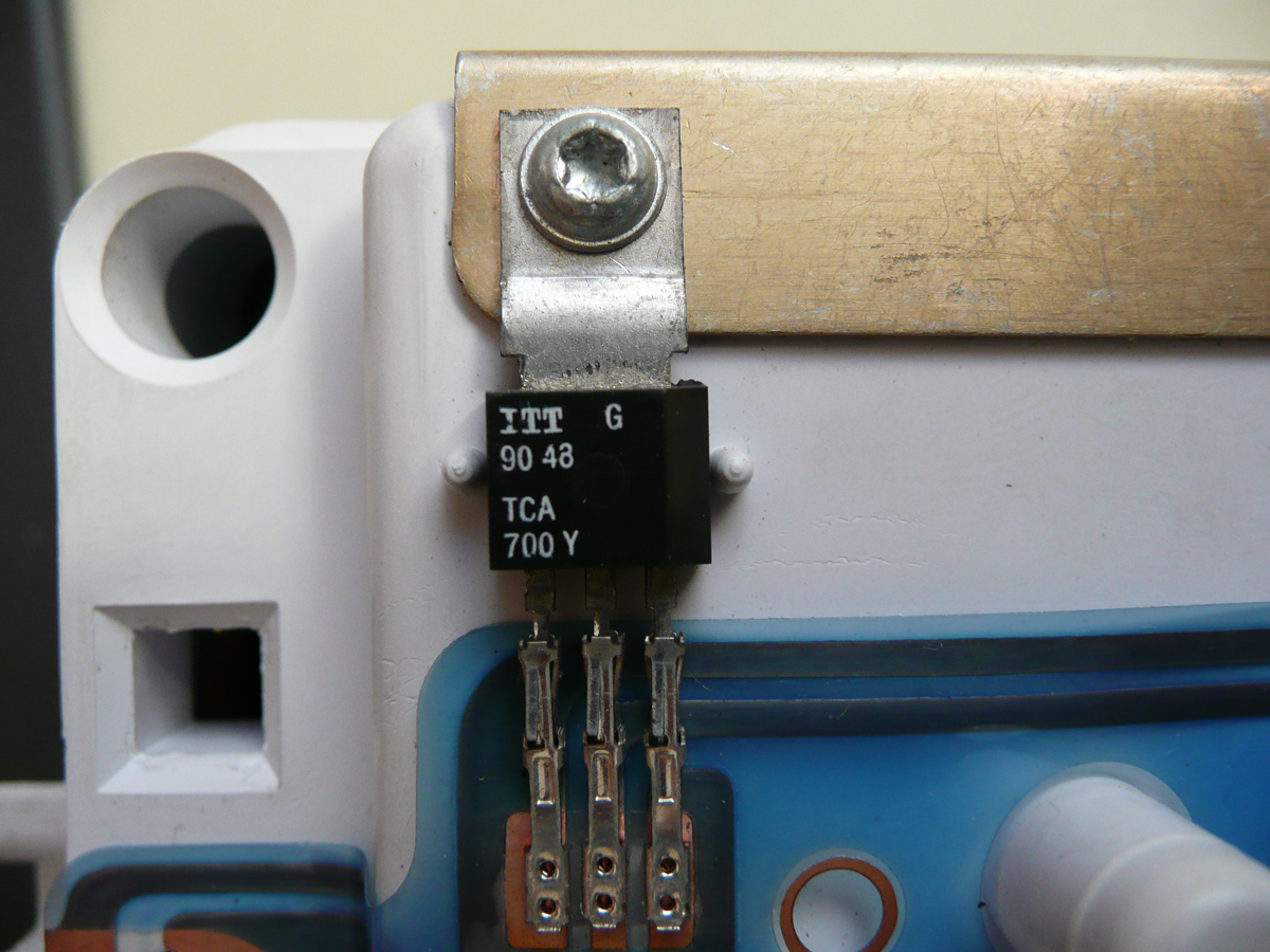

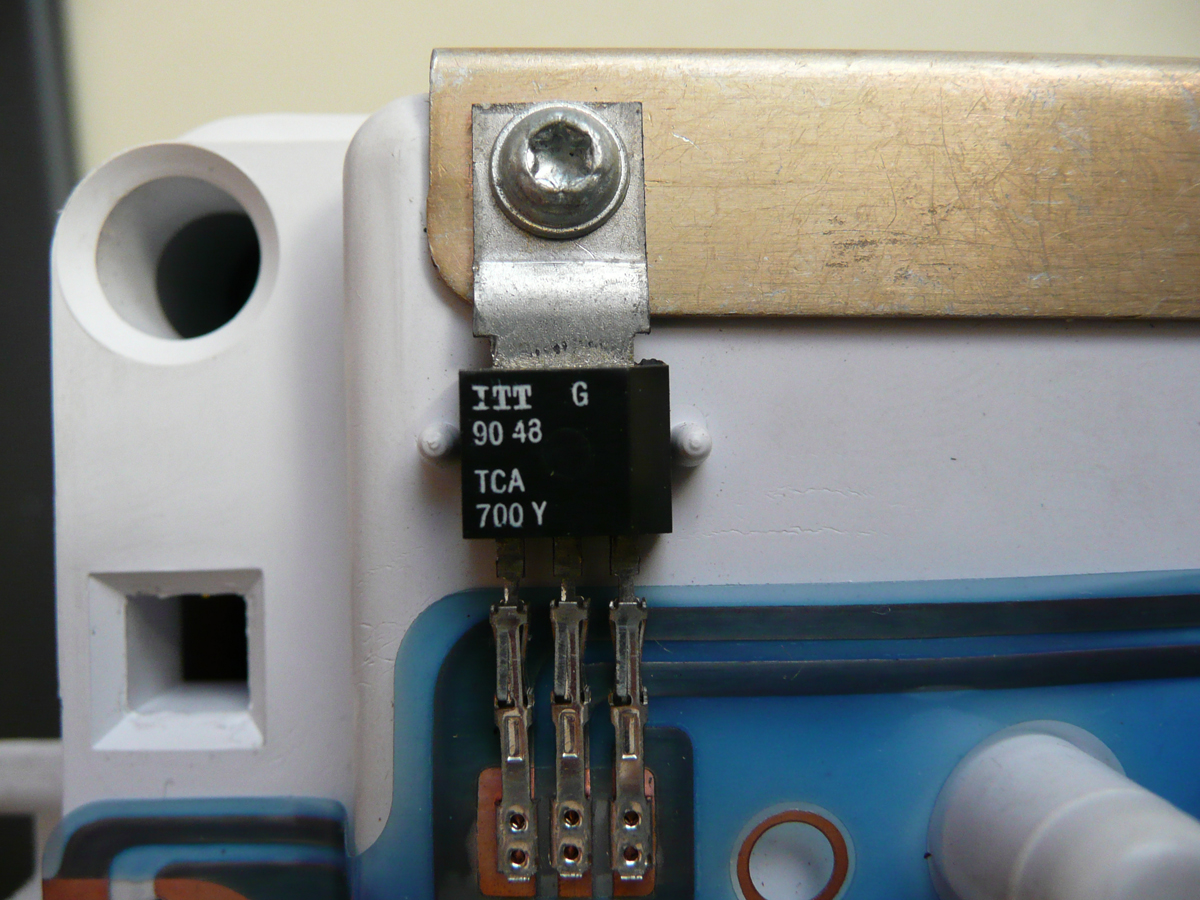

    Zu dem Spannungsstabilsator:
    dieser ist auf die Platine gesteckt und mit dem Halter angeschraubt.
    Auf dem Foto ist die Bezeichnung/Kennung zu erkennen.
    Hallo DreamOpel, genau das was ich suche. Danke.
    Wusste gar nicht, das der 1-Pin Sensor direkt zur Anzeige geht.
    Werde ich ausprobieren...
