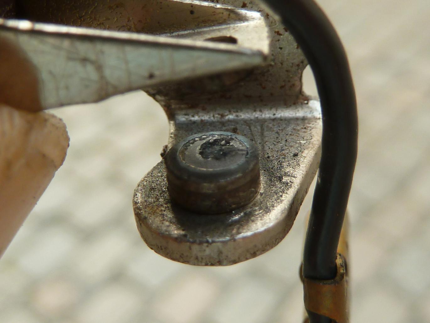

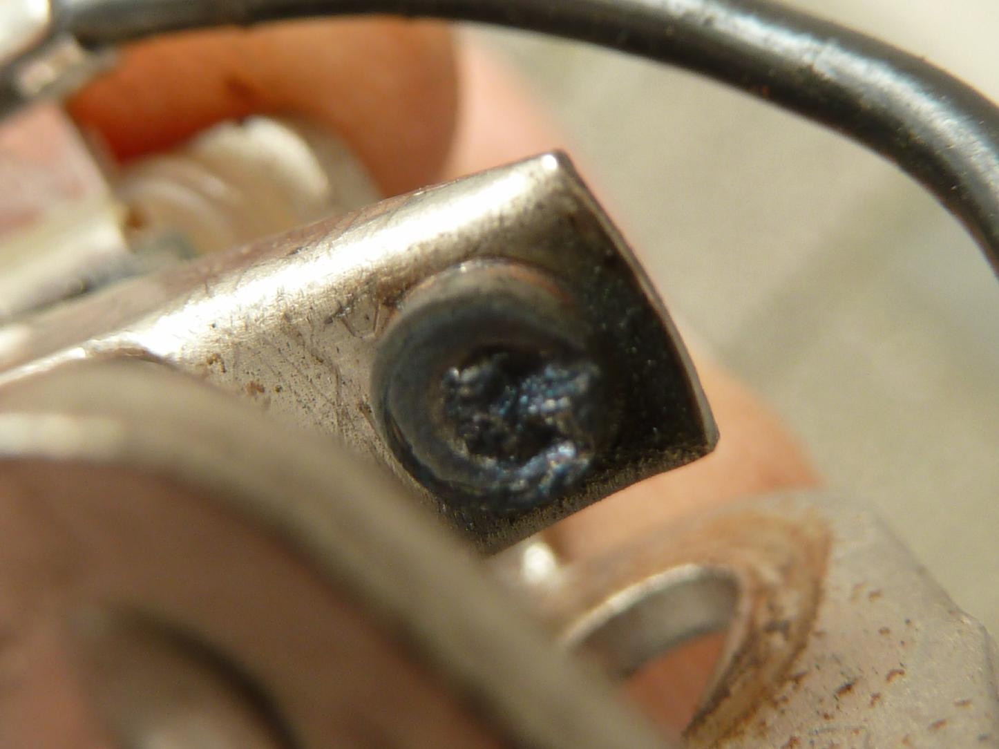

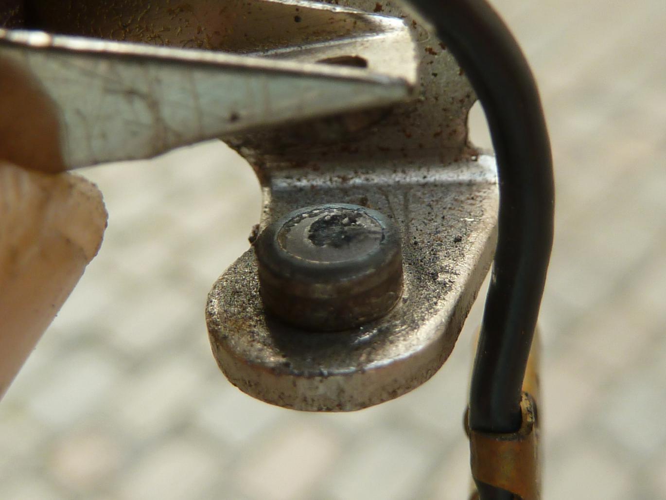

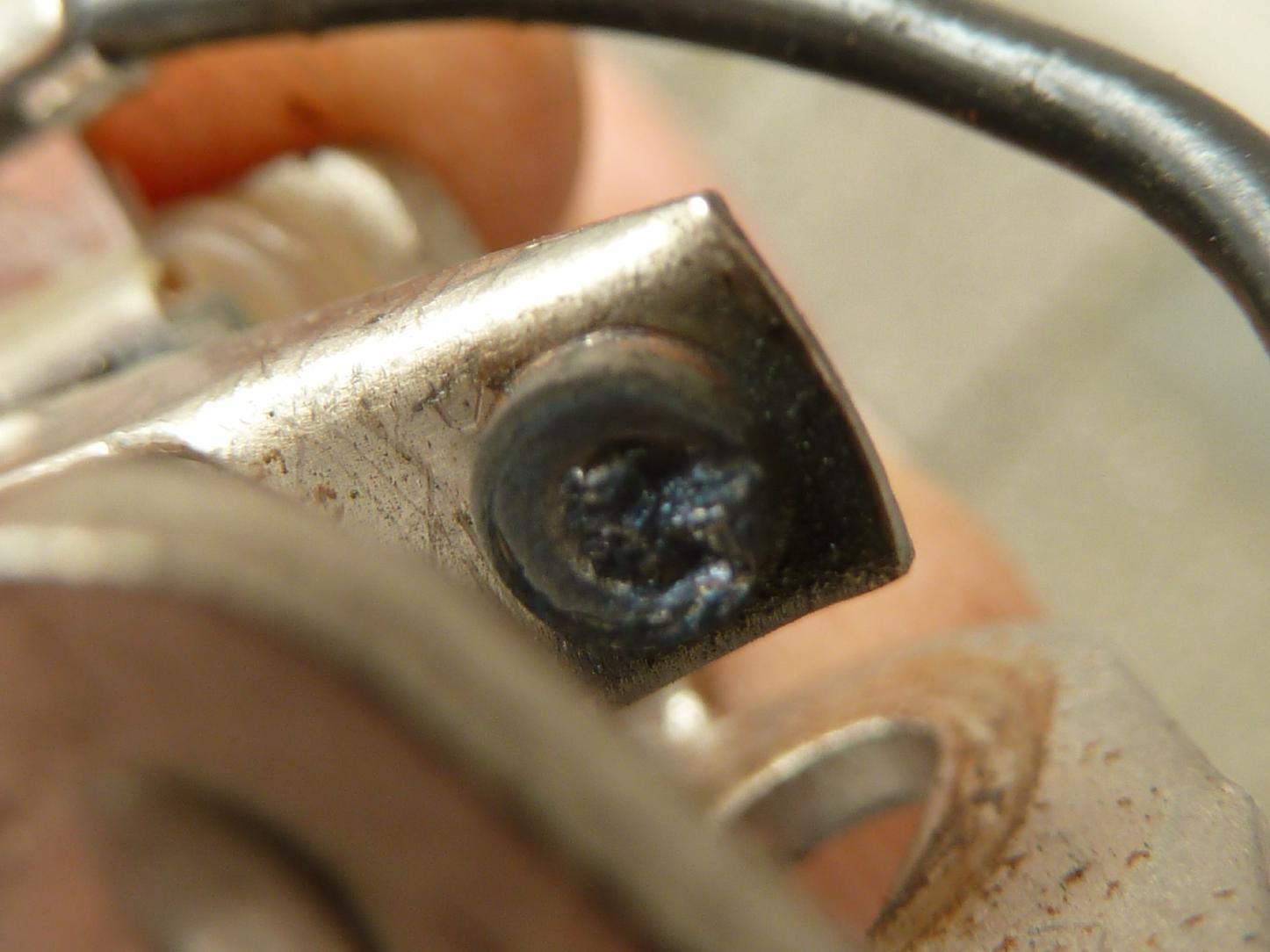

#12 Klarer Fall, der ist ja völlig hinüber.
Im Laufe des Betriebs zunehmende Höcker- und Kraterbildung auf den Kontaktflächen ist normal.
Aber dass der so schwarz und verbrannt aussieht ist ungewöhnlich. War vielleicht doch der Kondensator hin? Öl soll natürlich auch nicht rankommen.
15000 km ist korrekt.
#13 Gut zu wissen! Der alte Unterbrecherkontakt ist seit mehr als 15.000 km drin gewesen...kein Wunder!
Der Kondensator war uralt - könnte gut sein. Oder ist das Verbrannte eventuell durch die misslungenen Startversuche entstanden?
Nach Einbau des neuen Kontakts sind die nächsten Schritte dann: Mit der Fühlerblattlehre auf 0,4 mm einstellen, Schließwinkel kontrollieren und Zündzeitpunkt einstellen. Hab ich noch was vergessen?
Wirkt sich ein abgenutzter Unterbrecher eigentlich auf den Spritverbrauch aus?
#14 Alles anzeigenOder ist das Verbrannte eventuell durch die misslungenen Startversuche entstanden?
Nein, das bestimmt nicht.
Den Nocken der Zündverteilerwelle ganz dünn einfetten.
Bei Aussetzern (teilweise unbemerkt) sicher.
