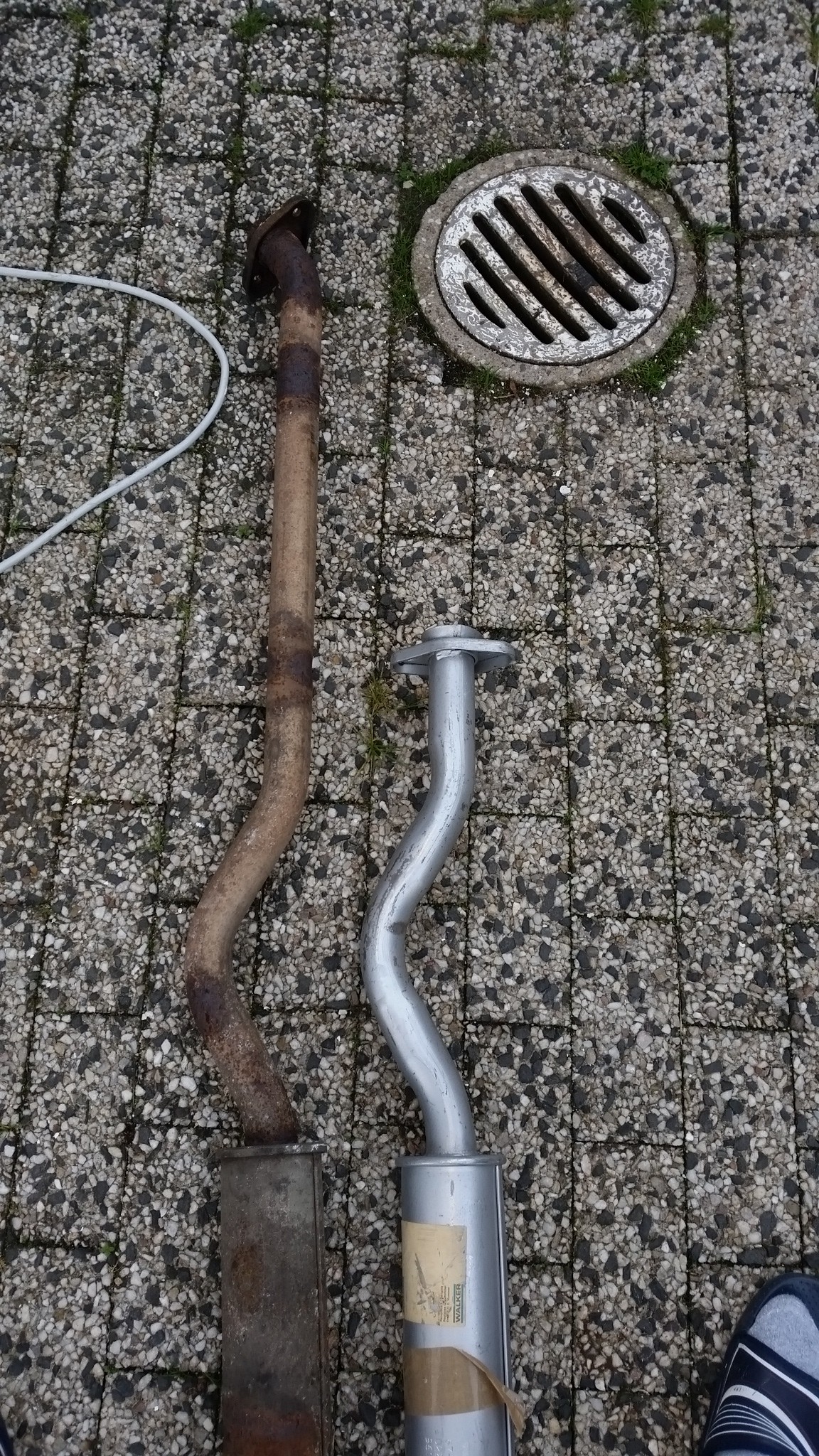

    Ich habe vor meinen D Kadett Kombi von
    1 , 3 auf einen 1 , 8 E um zubauen .
    Nun passt das irgendwie nicht mit dem Auspuff habe mir einen originalen endtopf für einen 1 , 6 S Kombi besorgt soweit so gut .
    Nun habe ich mir einen mitteltopf vom 1 , 6 besorgt der auch für den Diesel passen soll also 1 , 6 S und 1 , 6 D nun ist dieser in der Länge nach vorne zukurz . Hat der 1 , 6 einen anderes Flammen Rohr also länger ?
    Das was ich hier liegen habe vom Schlacht Gte ist genauso lang wie das vom 1 , 3 Liter Motor.
    Hier mal ein Fotograf besseren Verständnis
    Ich hoffe ihr könnt mir was dazu sagen.

    Der neue ist für Automatik und Diesel, der alte für Schaltgetriebe. Also Rohr wieder verkaufen und neues kaufen für Schaltgetriebe. Weiterhin unterschiedlich die Mitteltopflänge. 16S/18E ist länger.
    Endtopf 16S geht schlecht hinten weil nur die kleine Auspuffgummiaufhängung angeschweißt ist. Dann braucht es auch ein 16S Mittelrohr, weil das hinten viel kürzer ist, weil derTopf länger als 13N/S. Daher Kombination: Hinten 13N/S Topf, Mitte 13S Rohr Schaltgetriebe, also das längere mit Knick und vorne das passende Hosenrohr. Dann geht's.

    Ok super Danke .
    Dann behalt ich einfach meine jetzige Auspuff Anlage die ist noch Top .
    Die auf dem Bild ist vom Schlachter .
