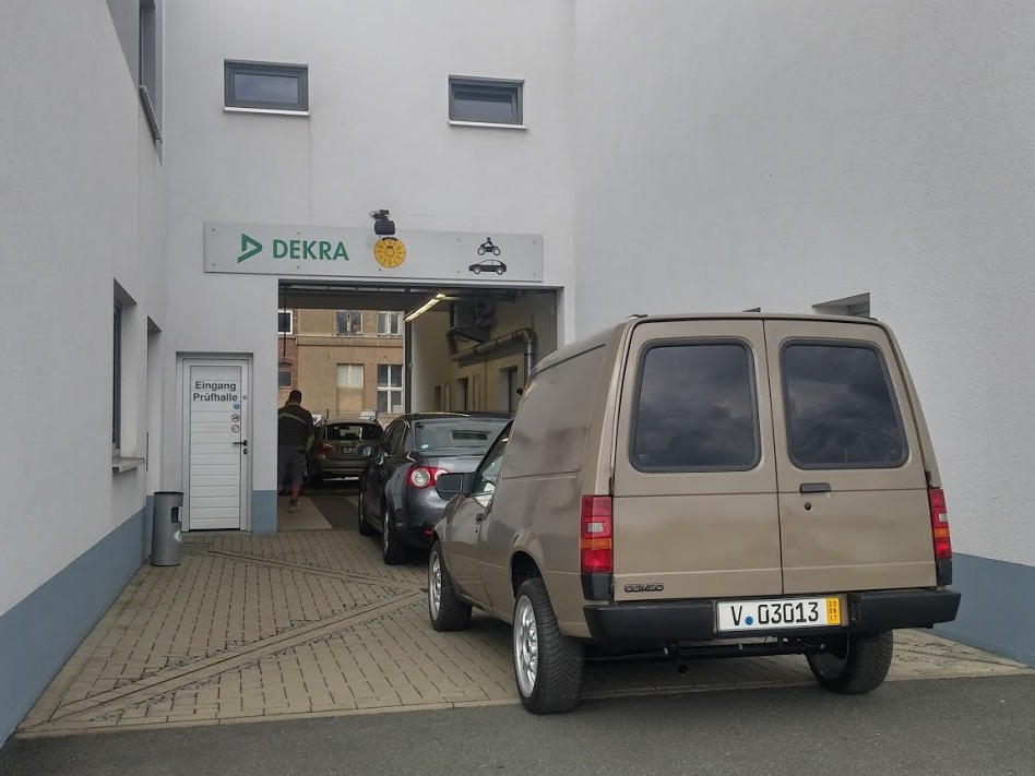

Vor nun fast 2 Monaten stand ich noch bei der Dekra und habe geschwitzt, dass alles klappt.
Nun hat der Combo seine ersten etwas über 2500 Betriebsstunden... äh Kilometer erfolgreich hinter sich gebracht. Am Freitag gabs noch ne Wäsche und jetzt steht er sicher vor dem ersten Streusalz.

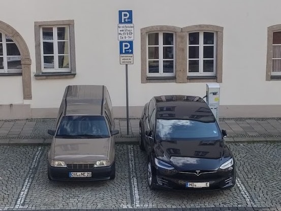

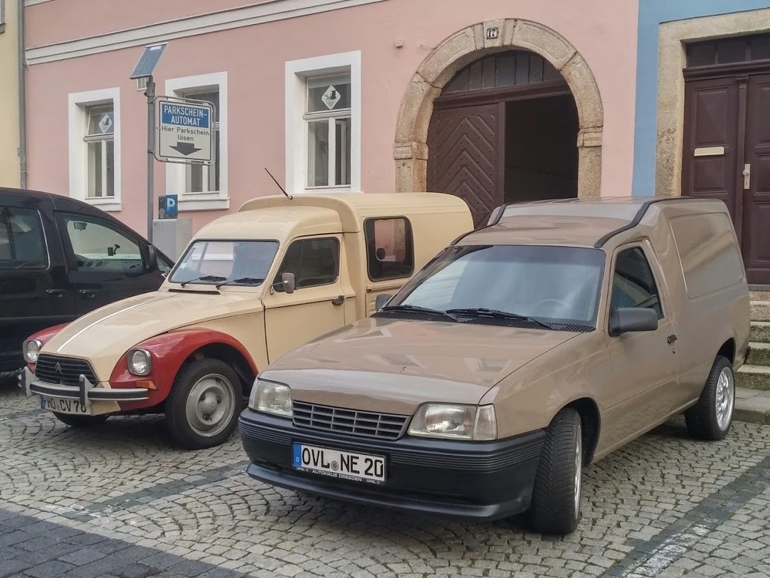

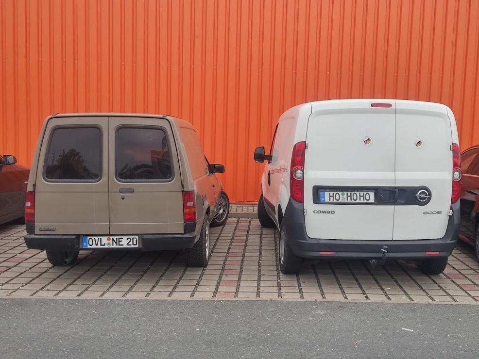

Im Alltag fällt der eckige Kasten schon irgendwie auf. Selbst wenn man neben anderen E´s steht
und man ist gern unter sich in der Hundefängergruppe...

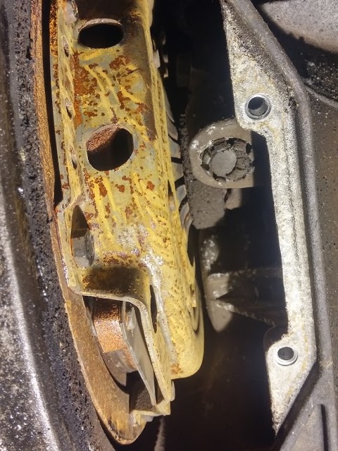

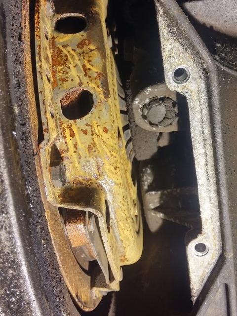

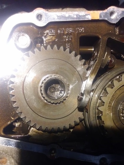

Nach der ersten längeren Fahrt nach Eisenach war klar, dass das Ausrücklager fällig ist. Auch das gebrauchte Lenkgetriebe hatte zu viel Spiel.
Das Lenkgetriebe war schnell ersetzt. Habe gleich eins mit Lenkungsdämpfer verbaut, was sich deutlich besser fahren lässt. Besonders auf der Autobahn.

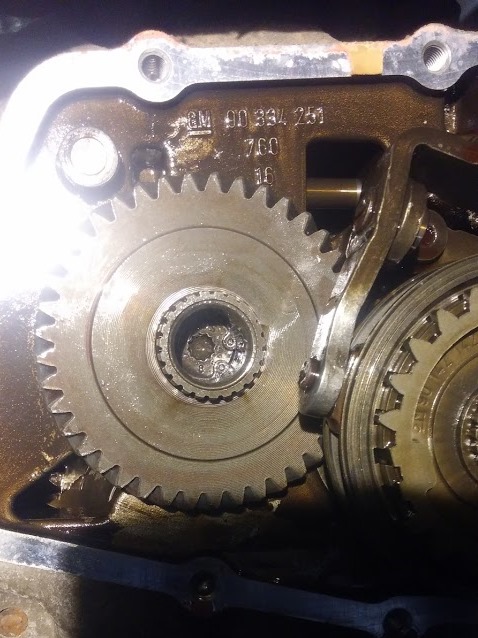

Kein Wunder, dass das Ausrücklager laut gemacht hat...

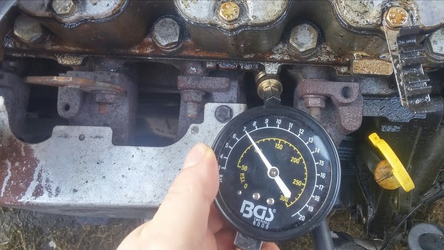

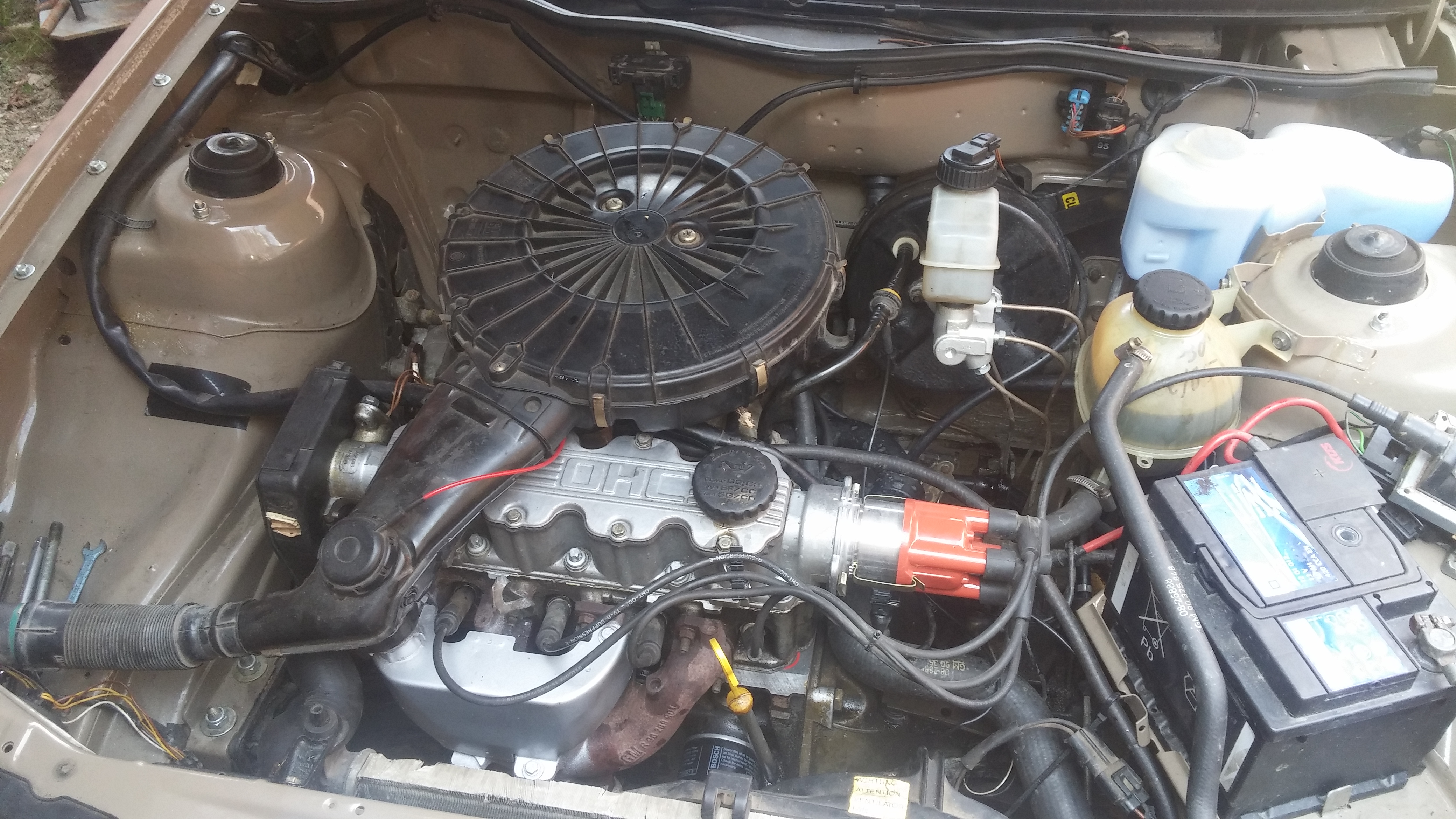

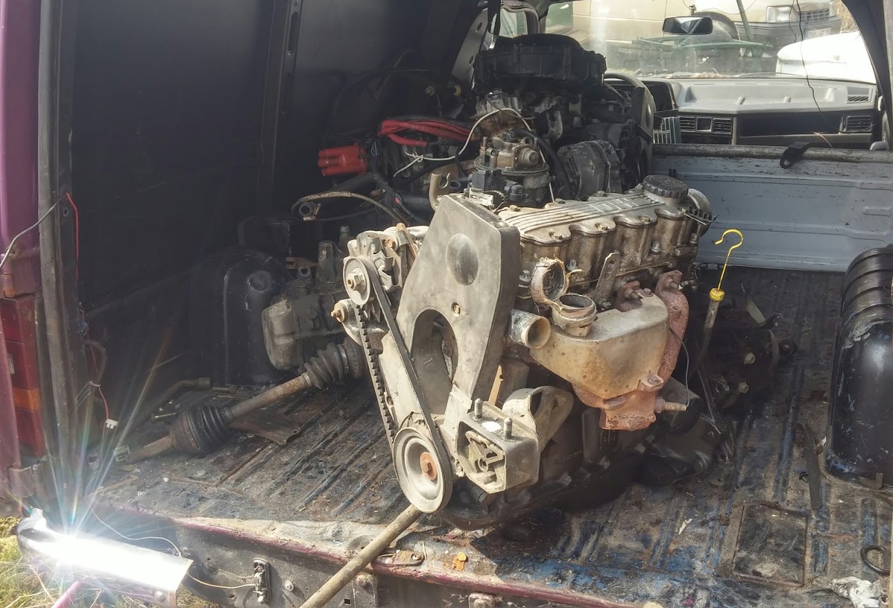

Der Motor war aus einem Hochwasserkadett, der damals ziemlich weit in der Soße stand. Die Arbeit hätte ich mir echt sparen können,
denn..
ich bin bald an dem Sicherungsring verzweifelt, um die Welle ziehen zu können. Meine Zange war dafür zu grob bzw. schon zu sehr ausgenudelt.
Aber jetzt mit neuer Kupplung ist alles i.O. ![]()

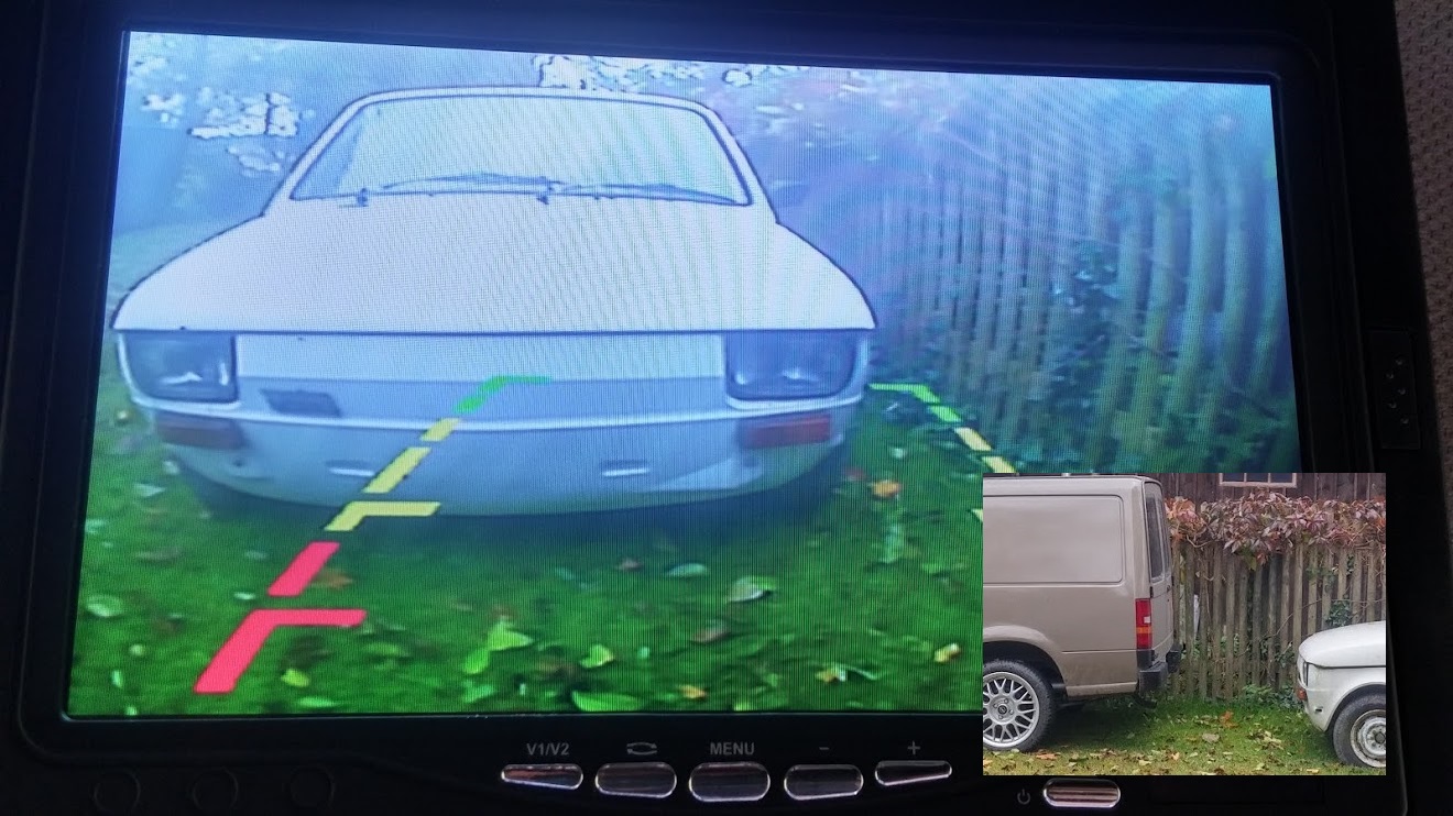

Die integrierte Rückfahrkamera hat sich mehr als bewährt. Gerade in der Innenstadt lässt sich damit wunderbar und zügig einparken und es bleiben auch die guten Stoßecken an ihrer Stelle

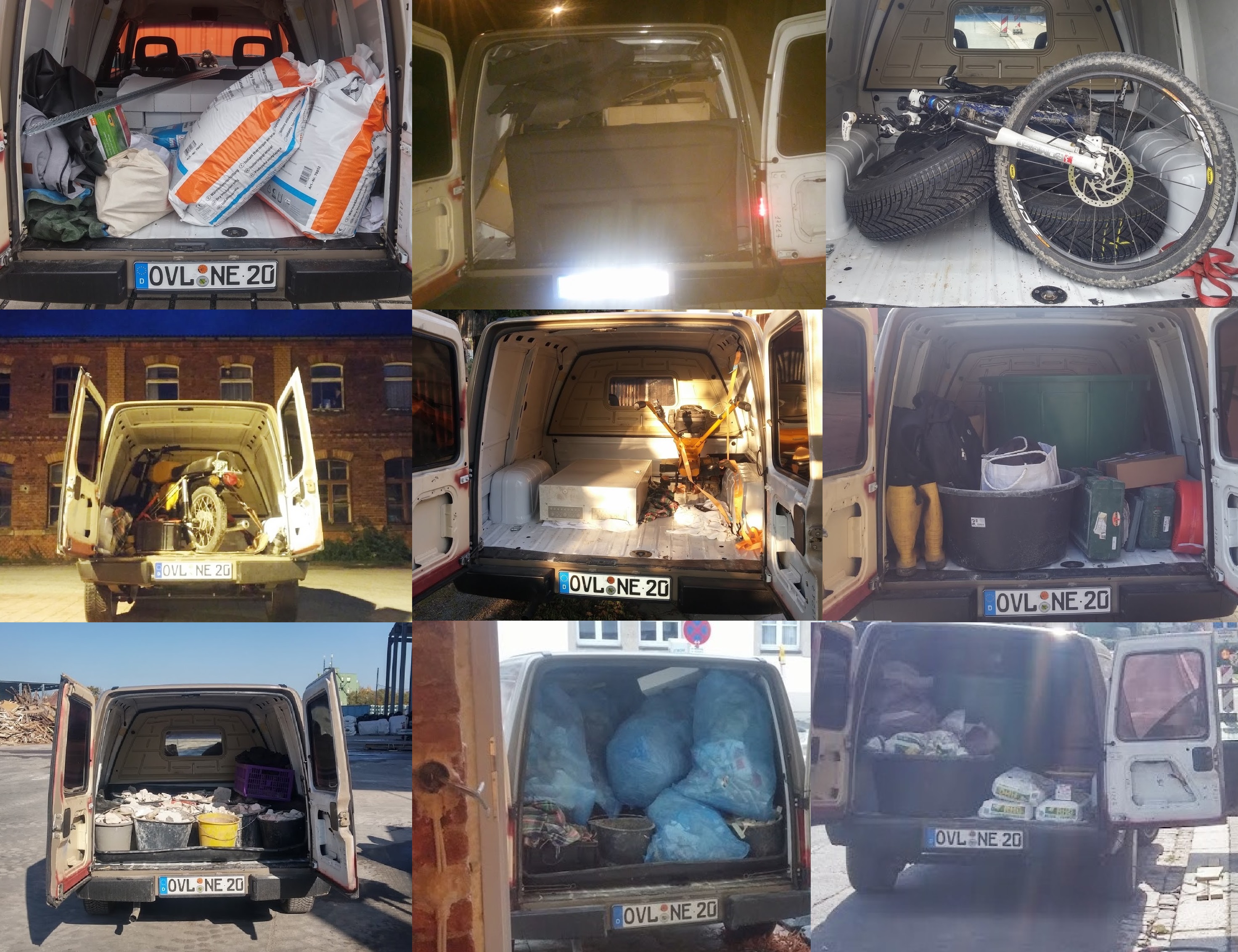

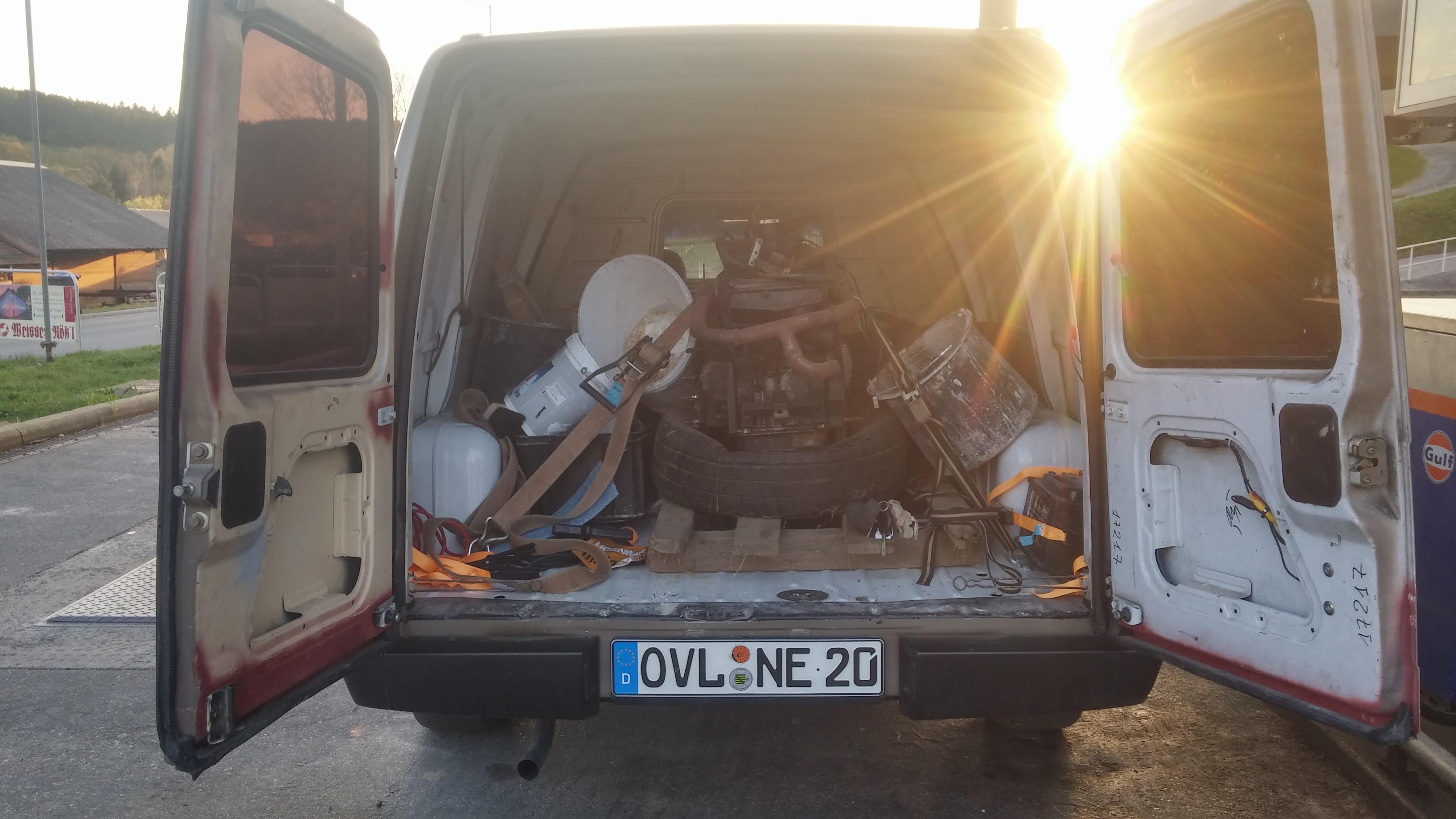

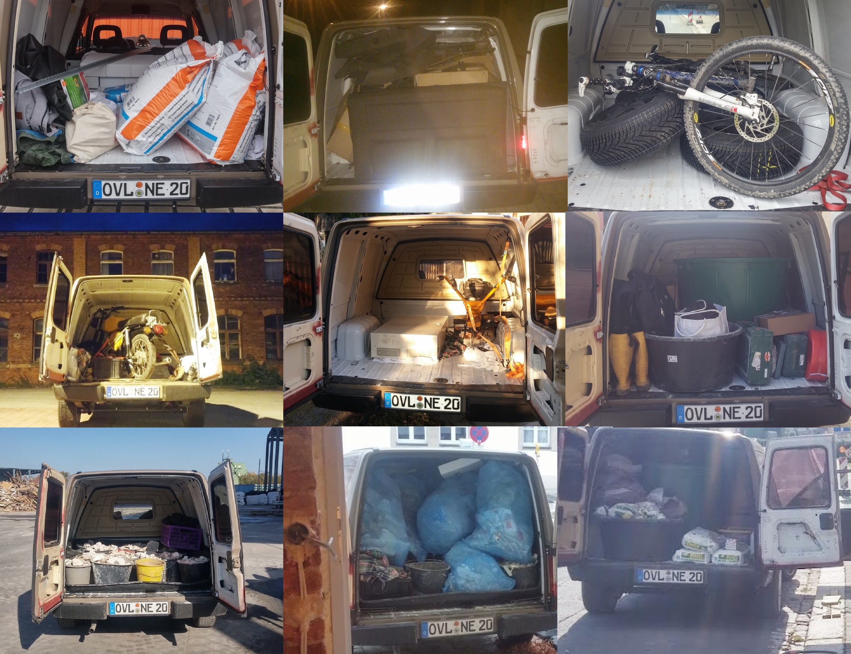

Mit so viel "Kofferraum" braucht man gar nicht mehr nachdenken was man so mitnimmt - man hat einfach immer alles dabei
Das Moped kann man so reinfahren, die 500L Regentonne + 90L Mischkübel + großer E-Verteiler und jede Menge Werkzeug passt einfach so rein. Zementsäcke sind zudem durch das hohe Dach sehr einfach einzuladen. Ich werde den Combo über den Winter vermissen
