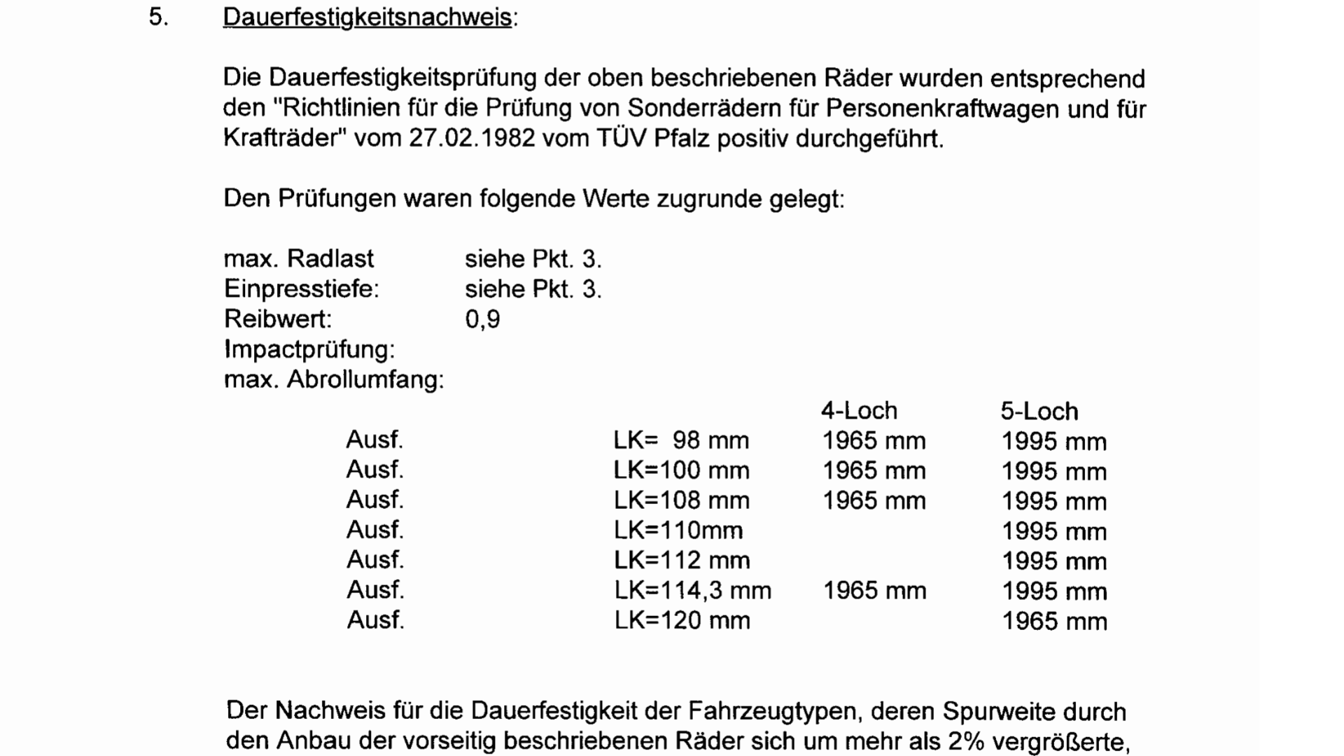

    Ich wollte mich auf den Abschnitt beziehen, den ich bisher in jedem felgen Gutachten was ich in der Hand hatte, gefunden habe:
    ...kuschelkurs is aus...
