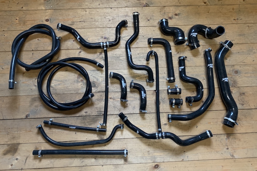

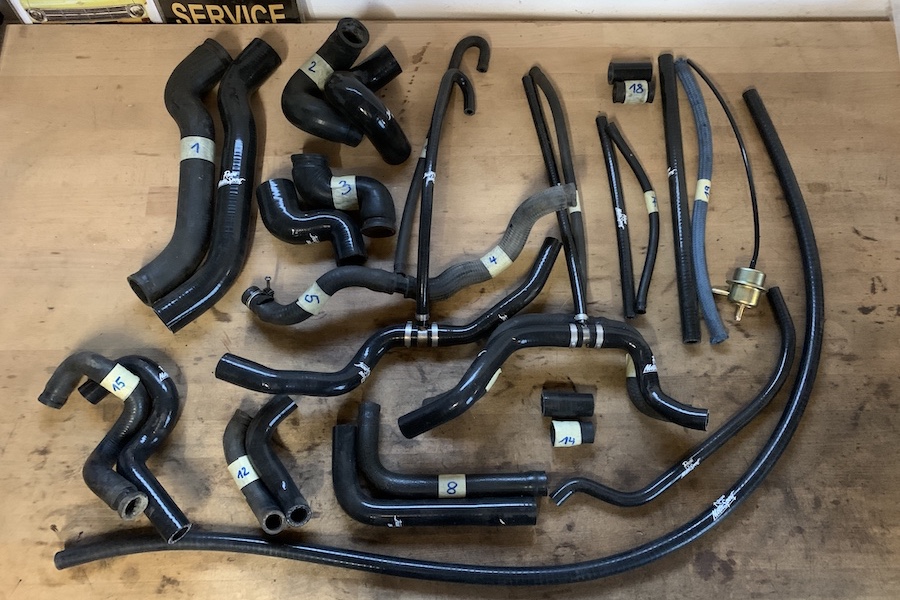

    Vor ca. 2 Wochen habe ich die langerwartete Lieferung aus England erhalten
    Nach dem Auspacken habe ich sofort die neuen mit den alten Schläuchen verglichen. Auf den ersten Blick passte alles sehr gut und ich war zufrieden.
    In den letzten Tagen habe ich alle Schläuche mit in den Fachmarkt hier bei uns im Ort genommen und diese mit neuen Edelstahlschellen versehen.
    Trotz sehr genauer Bestellung lagen noch ein paar zusätzliche Schläuche dabei, die ich auf den ersten Blick nicht benötige. Vermutlich sind die zusätzlich enthaltenen Schläuche für die Kühlwasserversion mit ABS.
    Die Schläuche machen insgesamt einen sehr guten Eindruck. Auch im Vergleich zu den originalen Schläuchen von der Form und den Maßen her passt alles super. Genaueres berichte ich, sobald ich die Schläuche eingebaut habe.
