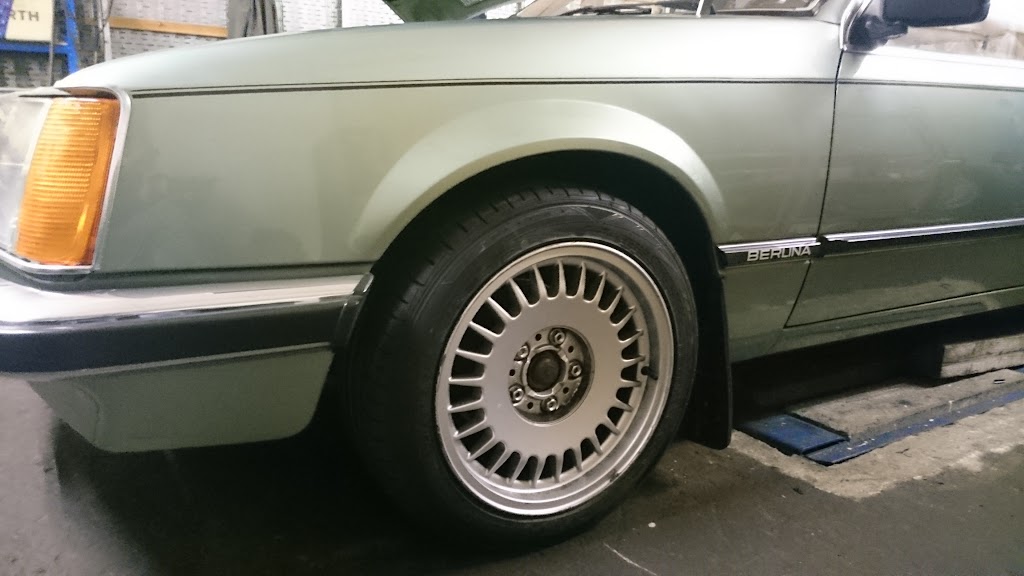

Bei der Wahl der Felgen sollte es etwas Dezentes sein und recht original aussehen. Geworden sind es 16 Zoll aus dem Regal von BMW.
Mir gefällt der Vergleich zum Design der originalen 14 Zöller, sieht recht ähnlich aus.
Die genauen Maße sind 7,5x16 ET20 mit einem Lochkreis von 5x120. Noch ein paar Zentrierringe besorgt und mal Probe gesteckt.
Passt doch schonmal super, Abdeckung sollte ausreichend sein, steht nichts über, denn an die Karosse wollte ich nicht ran, die bleibt schön unangetastet.

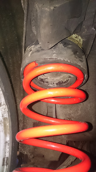

Zunächst wieder der Vergleich der Federn.
Wie man sieht ist der Unterschied an der HA nicht so groß wie vorn.
Da unerwarteterweise die Vorspannung hinten nicht sehr groß ist bzw. im ausgefederten / unbelasteten Zustand kaum da ist und er mir persönlich sowieso zu tief war im Vergleich zur VA, so musste hier was passieren.

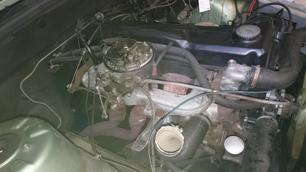

Dann gings auch schon los, Kühlwasser ablassen und Wasserkühler ausbauen.
Als nächstes dann den Lüfter demontieren, damit man an die Wasserpumpe kommt.
Und schon ist er draußen der Übeltäter Nummer eins.
In umgekehrter Reihenfolge dann wieder alles eingebaut. Ach ich sag euch, ist das herrlich in dem Motorraum zu schrauben.
Das Platzangebot ist einfach riesig, nichts eng, man kommt überall schön ran und total simpel gebaut.
Nachdem Kühlwasser (hier gehen sage und schreibe 9,8 Liter rein!) und anschließend Motoröl gewechselt waren ging es an die weiteren Flüssigkeiten.

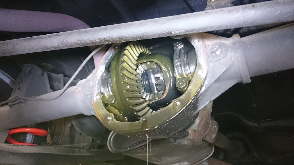

Und zu guter Letzt dann auch noch das Hinterachsöl tauschen.
Hier wiederum muss ich sagen, dass war bestimmt noch das erste Öl. Auch wenn es heißt Getriebe und Diff sind geschlossene Systeme und diese wären mit einer lebenslangen Füllung versehen, so sag ich hier wars nötig.
Zum einen sah das Öl schon sehr dunkel aus und zum anderen hatten sich unten im Gehäuse auch etwas dickere Rückstände abgesetzt.
Zwar keine Späne oder so aber nach 36 Jahren kann man das Öl auch schonmal wechseln, zumal so eine Füllung keine 20€ kostet.
