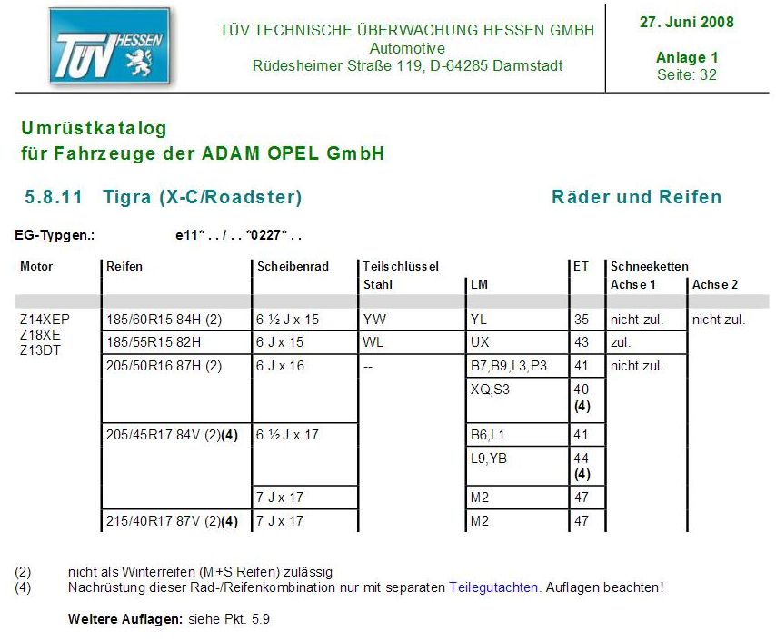

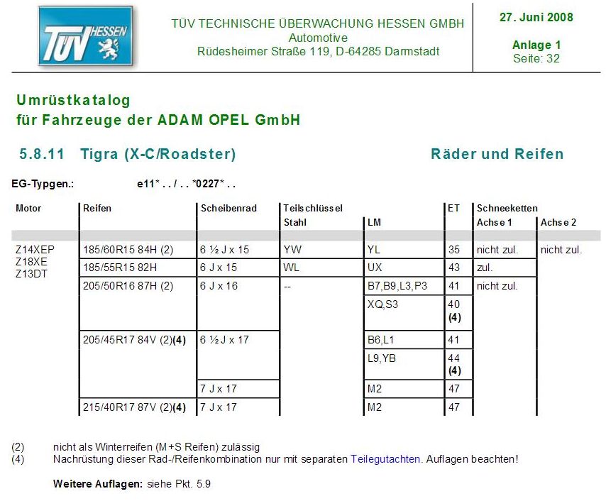

    Normalerweise reicht da ein Umrüstkatalog, so habe ich das bisher immer gemacht.
    Ich gehe mit der Seite dahin, wo die Felge mit dem Fahrzeug, in deinem Fall der Tigra drauf steht und dann kann er ersehen was los ist. Hier die wollen das immer in Papierform haben.

    Bei uns hier reicht sowas.
