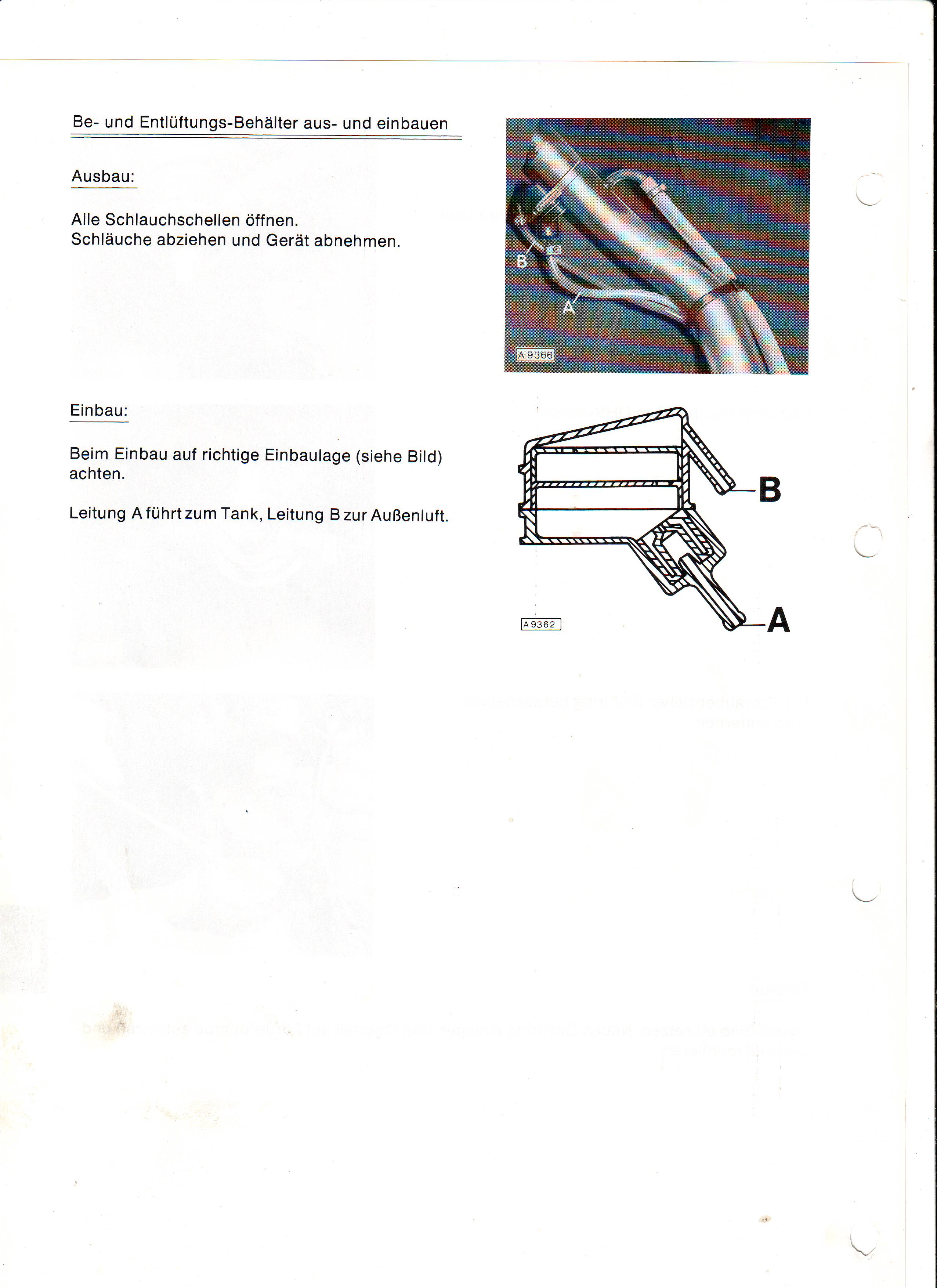

#2 Hast du einen Aktivkohlefilter und das Tankentlüftungsventil verbaut, oder ist dein D noch original, ohne diesen Quatsch ? Wenn der D ohne das Zeug ist muß man nur darauf achten :
Die dünnen 4mm Schläuche sollten schon durchgängig sein- mal vorsichtig durchgeblasen ? Am Tank gibt es nur einem Anschluß, wo der 4mm Schlauch drauf paßt. Falls du mit Aktivkohlefilter und Tankentlüftungsventil (C20NE/C20XE oder sonstige Kat Motoren) fährts, wird Anschluß B (Bild) mit dem Aktivkohlefilter (ist vielleicht dicht/defekt ?) verbunden. Von da geht es dann weiter zum elektrische Tankentlüftungsventil und das Tankentlüftungsventil ist dann wieder mit dem Anschluß an der Drosselklappe verbunden. Beim Aktivkohlefilter und Tankentlüftungsventil gibt je nach Motor vom Aussehen her unterschiedliche Ausführungen, da wäre interessant, was verbaut ist. -
