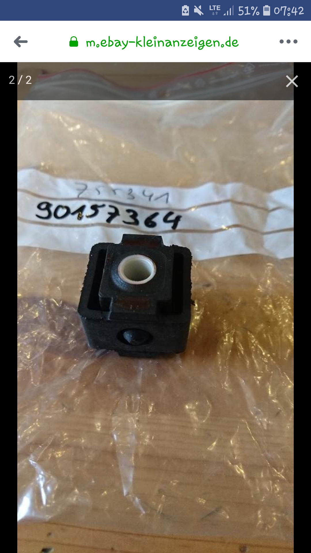

Mein Einkäufer hatte in Bochum angerufen. Damals gabs noch 42 Stück. Eins 17 Euro
Wie gesagt.....die is neu. Hab aber auch noch eine aus komplett kunststoff. Der Gummi gibt ja trotzdem etwas nach
Also wenn ihr diese Teil meint.......das wäre neu.
