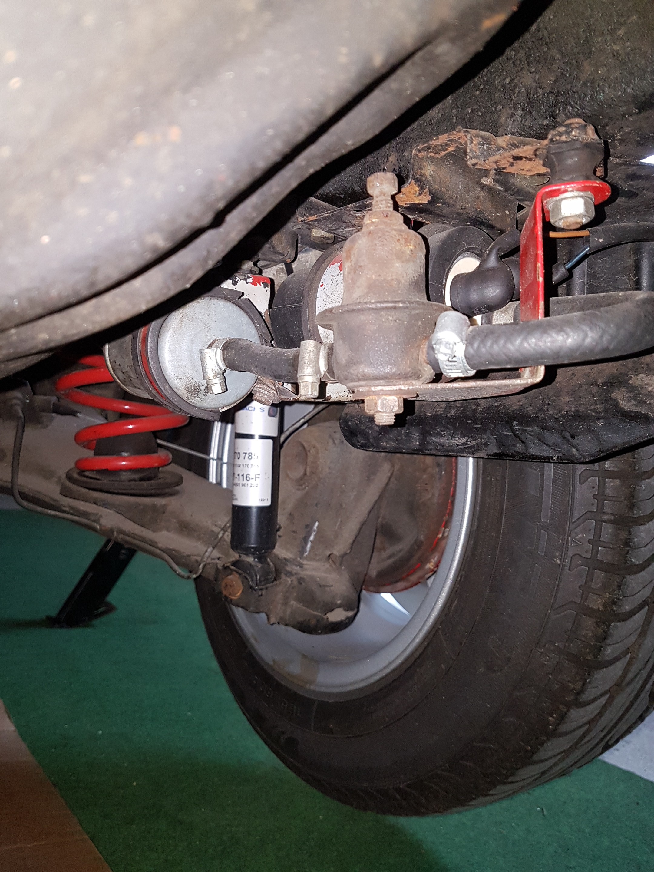

Bild 5. Pumpe, pulsationsdämpfer und Filter

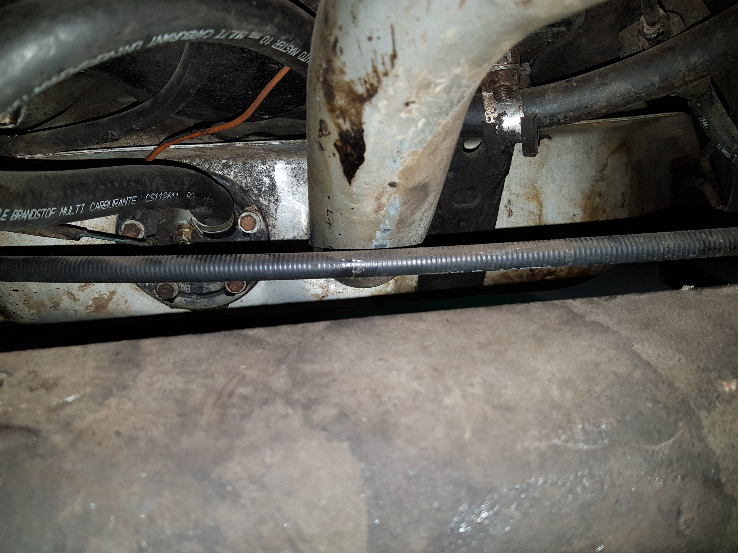

Bild 1. Der entlüftungsschlauch der vom einfüllstutzen aus kommt und links neben dem Tank endet

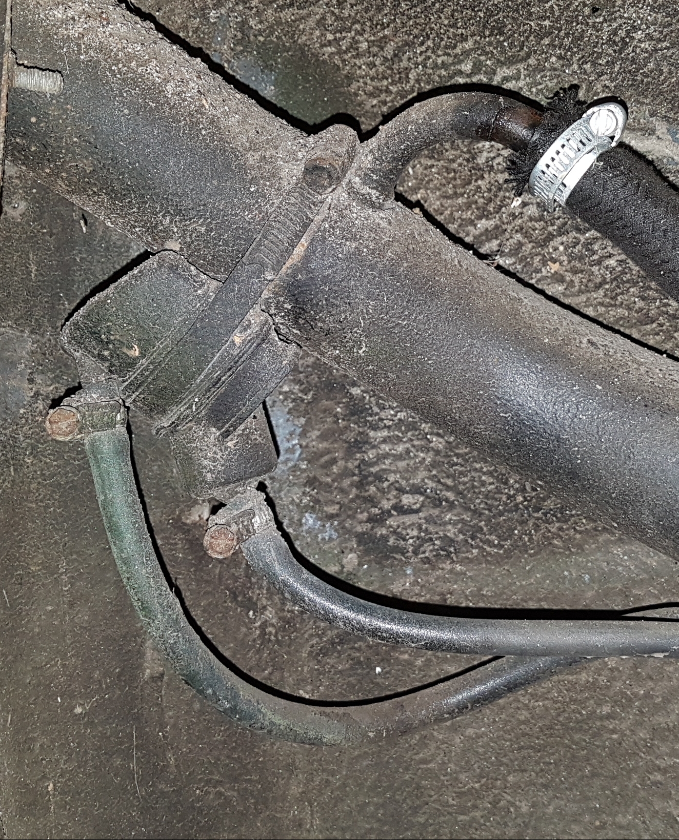

Bild 2. Rücklaufanschluss vorne rechts

Also...... der Schlauch vom Tank zur Pumpe in ein 11er. Hatte ich letztes Jahr neu gemacht. Am Tankeinfüllstutzen sind hinten 3 Anschlüsse. Einmal der überläuft mit 11mm Schlauch und zwei kleine mit 5 oder 6mm Schlauch. Beide gehen am einfüllstutzen an so ein kleines schwarzes kästchen. Einer kommt vom Tank. Der andere liegt frei um den Tank. Wegen den Schrauben am Geber muss i Freitag schauen. Komm net früher in die halle. Ich bin der Meinung das das Geräusch beim Öffnen des tankdeckel leicht zu hören war.

Hab oben hinten zwei Ausgänge, dann den einfüllstutzen und von vorne is der rücklaufanschluss. Was sollte da nicht passen deiner Meinung nach? Hinten oben is ja der überlaufschlauch und sie entlüften oder.?
Danke für die hilfe Leute. Haben gestern die Kompression nochmal gemessen. Von links nach rechts waren es 11.3 11 10.5 10.5 bar. Also sollte des schon mal passen. Mein kumpel meint auch das evtl zu wenig Sprit ankommt. Pumpe is neu und Filter hab ich vor 2 Jahren gereinigt. Ich hab zwischen Pumpe und Filter noch diesen pulsationsdämpfer drin. Evtl arbeitet ja der nicht mehr richtig.
