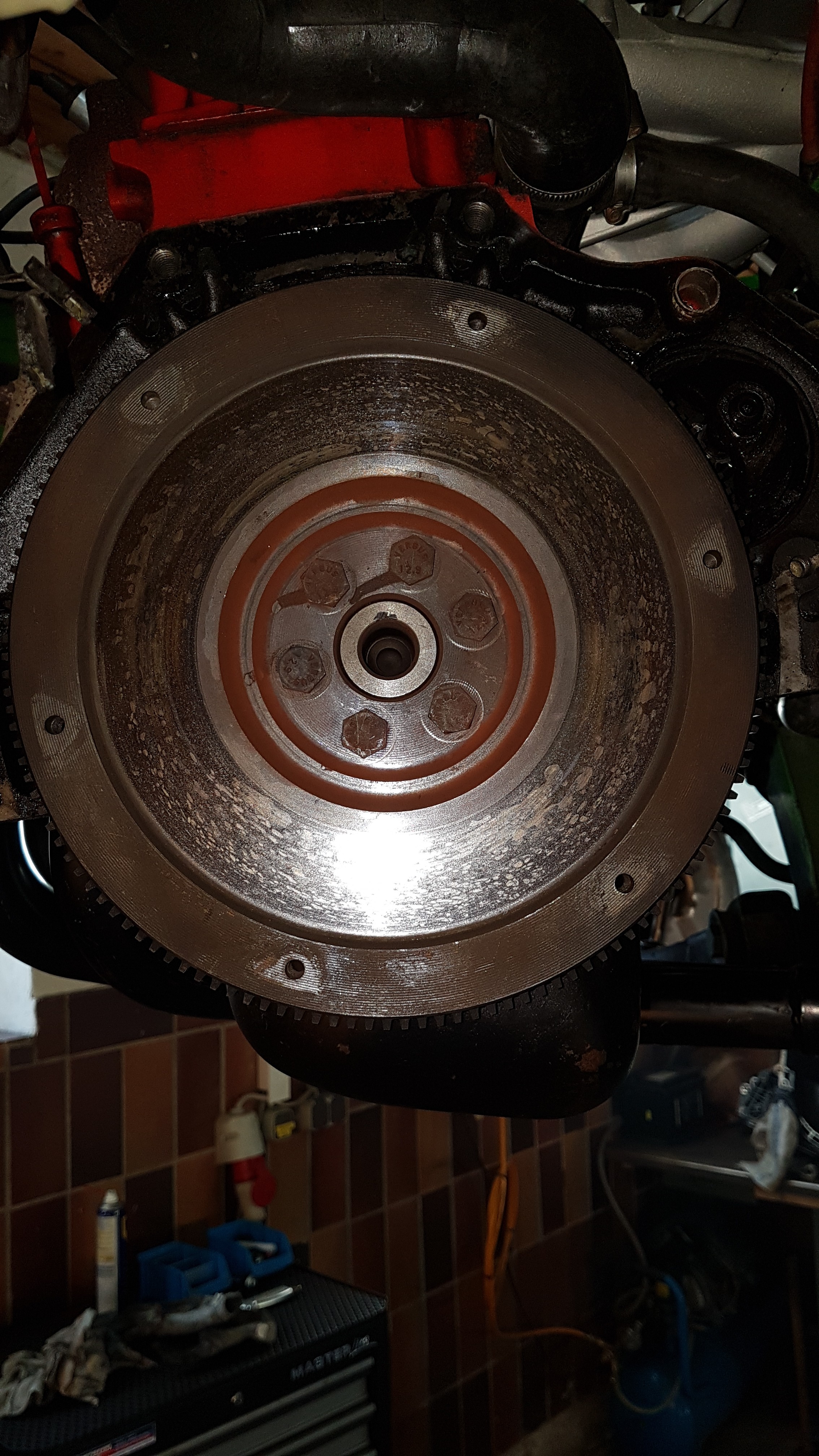

Anlasser und Schwungscheibe sind die alten geblieben. Hab nur die Schwungscheibe ab weil ich die Dichtung an der Kurbelwelle erneuert habe
Und muss ich dann auf eine bestimmt Stellung schauen zwecks Anlasser und der Druckplatte?
Servus. Erst mal das Schwungrad an die Kurbelwelle. Auf die Kupplung wart ich noch. Aber die Tabelle is Top. Danke dafür!!!!
Bild im Anhang

Muss man das Schwungrad der Kupplung mit nem bestimmten Drehmoment anziehen? Motor is ein 18SE.
MFG TOM
okay alles klar. Ich kann es aber auch mit Bremsenreiniger sauber machen oder? Öl kommt sowieso neues rein.

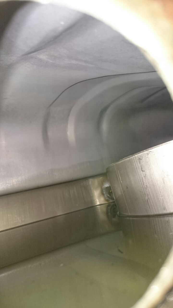

So Leute. Also ich hab nen schlingertopf im Tank. Aber eins war komisch. der Filter wo der Sprit angesaugt wird kommt doch eigentlich in den Topf oder? Bei mir saß der ausserhalb und hab ihn jetzt so gebogen das er im Topf sitzt. Wie kann das sein? Und wie wird dann der Tank leer wenn er aus dem Topf ansaugt? Topf wird ja aufgefüllt durch den Rücklauf.....
Hier die bilder.
