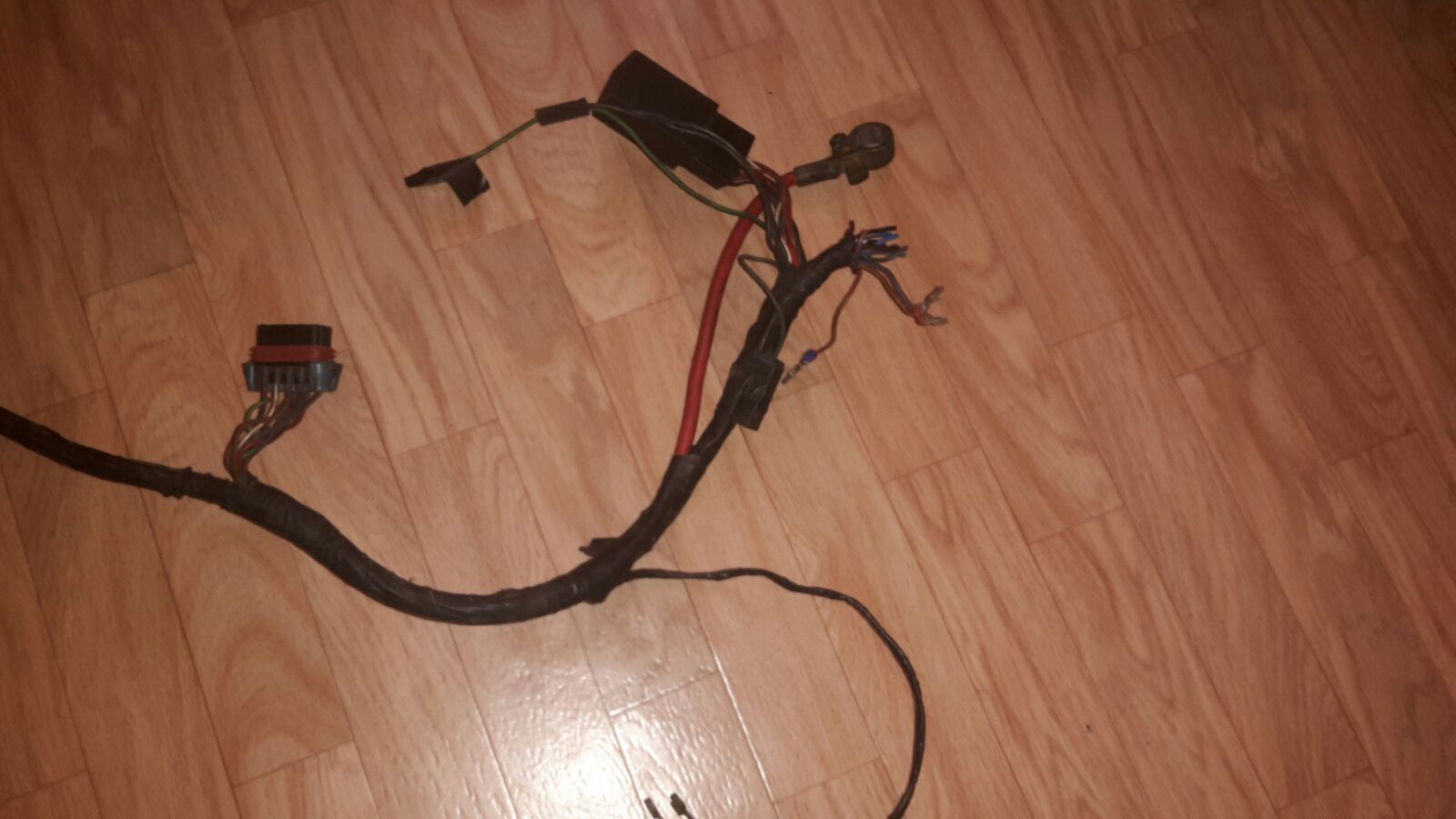

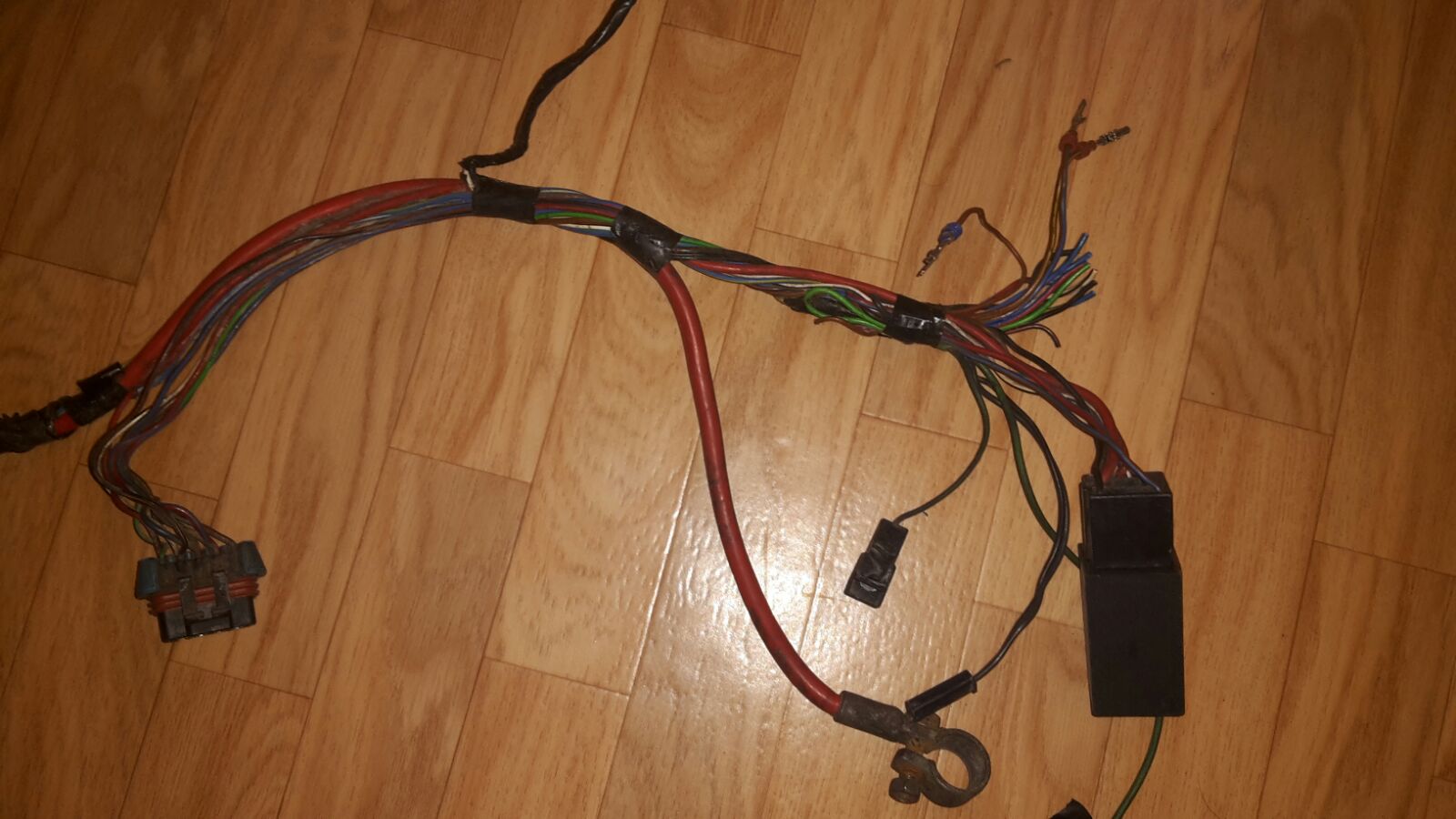

Bei mir sitzt dieser X5 Stecker auf dem Kabelbaum von anlasser und Lichtmaschine... Ebenso ist dort ein 10poliger stecker (9pins belegt) und ein Relais.... Den habe ich jetzt mal ausgebaut. (siehe bild)

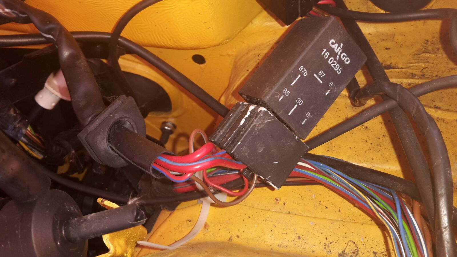

In meinem Motorkabelbaum sitzt auch noch ein Relais. das sitzt hinten in der Spritzwand und geht entweder in den Wasserkasten bei einem Auto oder in den innenraum. (siehe bild)
So langsam frage ich mich echt, woher das alles kommt. mir fehlt komplett der durchblick.

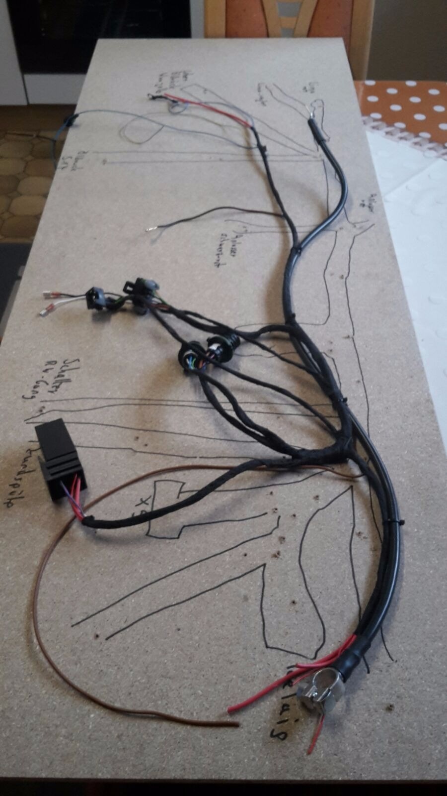

Nachdem ich jetzt mal die isolierung abgemacht habe, kann das irgendwie gar nicht funktionieren... da läuft der X5 Stecker (abgeschnitten) über das Relais zum 10poligen stecker... irgendwie ist das nur eine brücke. (bild 3)

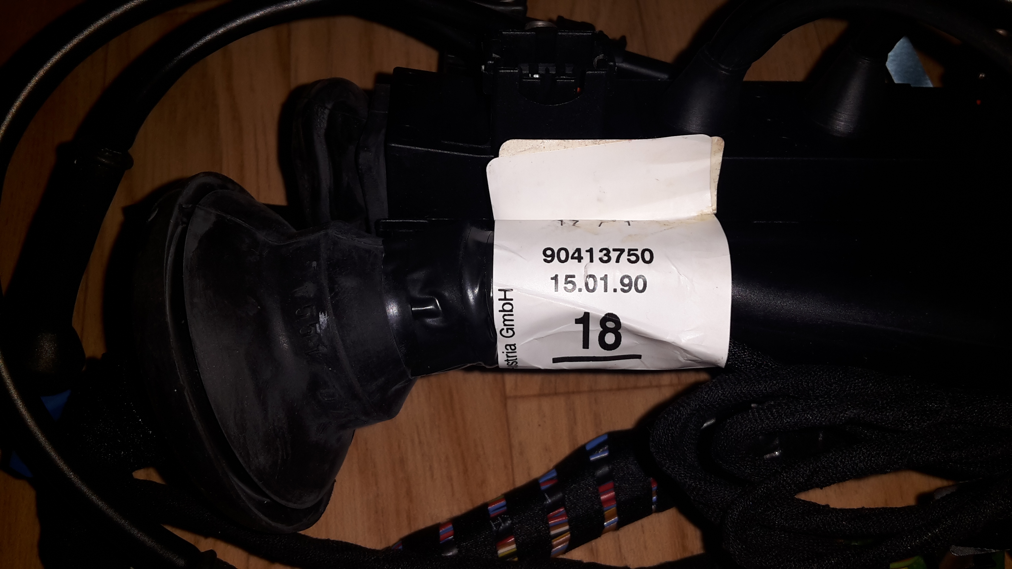

#14 Siehste. Genau das habe ich jetzt auch vor.... bin morgen bei OPC und schaue mir dort einen neuen Motorkabelbaum vom Kadett E Gsi an.
Und will dort gleich mit denen reden wegen einem neuen kompletten kabelbaum Anlasser /Lichtmaschine.
