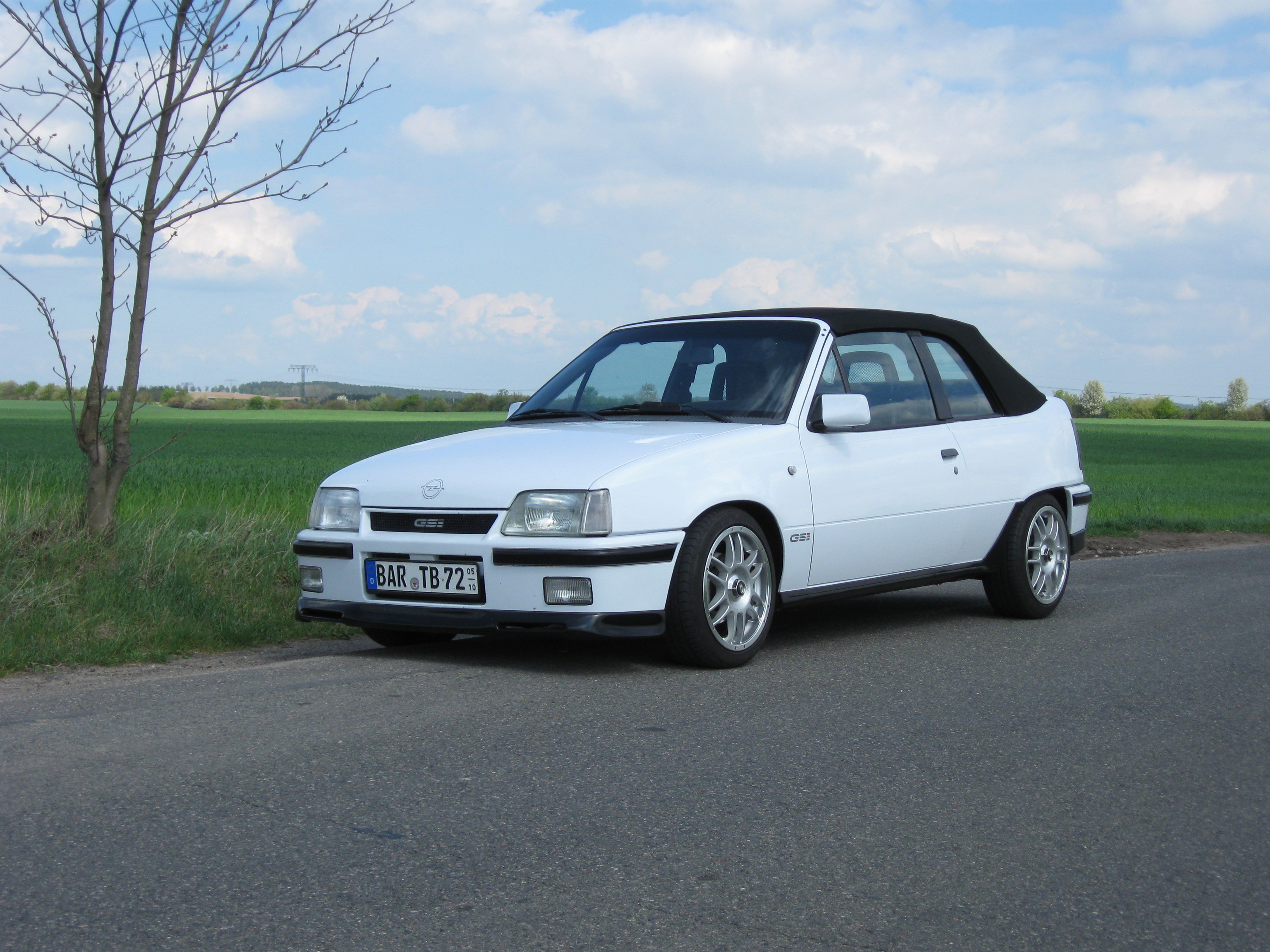

  • #29
    Mal drüber nachgedacht, da die Kante des Radlaufs hinten rechts fritte ist, muß das eh geschweißt werden. Dann überlege ich ehrlich vlt. gleich beidseitig neue Kanten und beide ziehen lassen, bevor es ans Lackieren geht.
    Ist natürlich noch eine Kostenfrage. Ich habe einfach kein Glück mit der Karre und schon garnicht bei den Felgen.

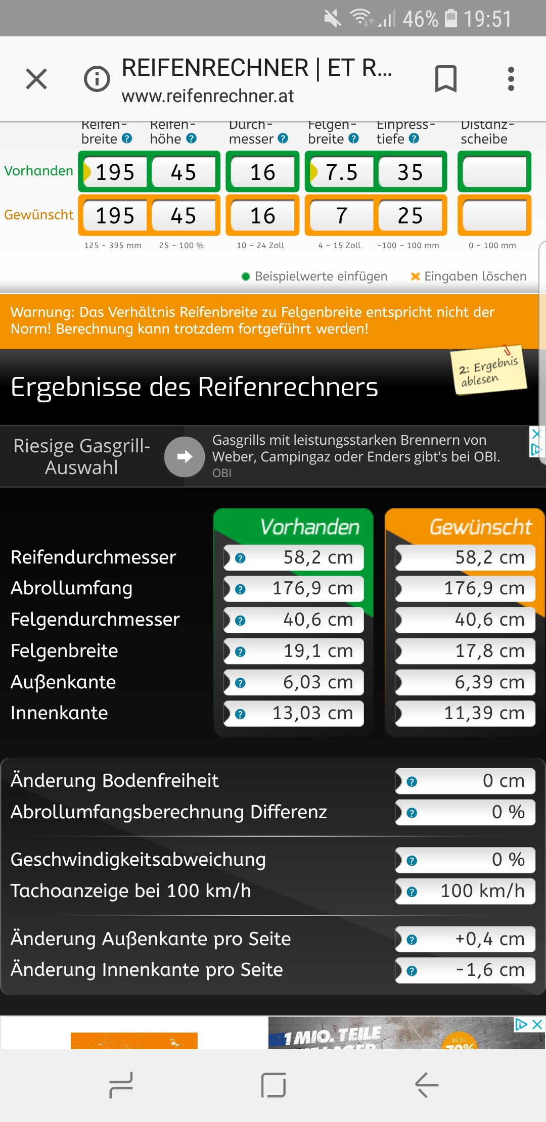

    Gerade nochmal nachgeschat, zur Zeit habe ich diese Größe drauf:
    7,5 J x 16 H2 35 - aber mit den schmalen 195/45 R16 RainSport 2 FR (Felge steht raus)
    bei den Le Mans würde ich 0,5 Zoll = 1,25 cm sparen:
    7 x 16 ET 25
