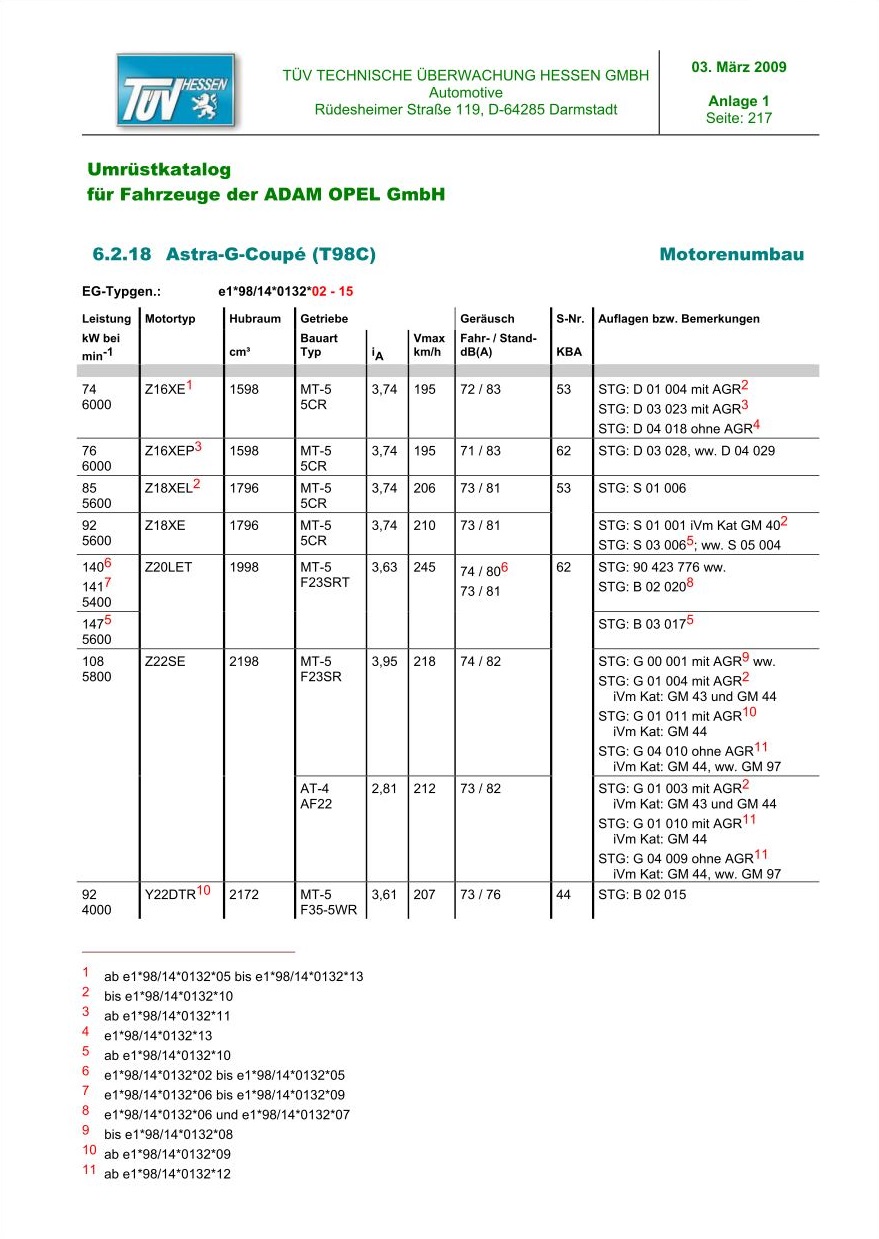

#22 Dann darfst du einbauen:
Z16XE mit Steuergerät D01004 und AGR
Z18XEL
Z18XE mit Steuergerät S01001 mit Kat GM 40
Z20LET mit 141kW und Steuergerät B02020
Z22SE mit Steuergerät G00001 mit AGR oder Steuergerät G01004 mit AGR, Kat GM43 und 44Halte dem Ingenieur einfach mal den folgenden Zettel unter die Nase.
#23 Alles anzeigen
der kamerad is bei mir verbaut...Alles anzeigenHalte dem Ingenieur einfach mal den folgenden Zettel unter die Nase.
jo, falls ich übermässig langeweile habe werd ich das tun... denke aber, nach langem überlegen, gibt es für mich bei dem fahrzeug nun nur noch die wahl schlachten oder aufbauen. den aufwand und stress der umtragung bei nem deutlich leistungsschwächeren motor (der LET ist aktuell auf 265ps abgestimmt) tu ich mir nicht an. -

Die von dir zitierte Tzpgenehmigung ist ja nur das Datum, ab wann ein neues Fahzeug die jeweilige Euronorm erfüllen MUSS. Wenn die Hersteller es schon vorher so verkauft haben, hat man sich gefreut weil man Steuern gespart hat.Fakt ist: in deinem Schein steht Euro 4, also brauchst du auch Euro 4. Es sei denn, deine ABE erlaubt einen anderen Motor, was ich ja schon im Umrüstkatalog nachgesehen habe.
