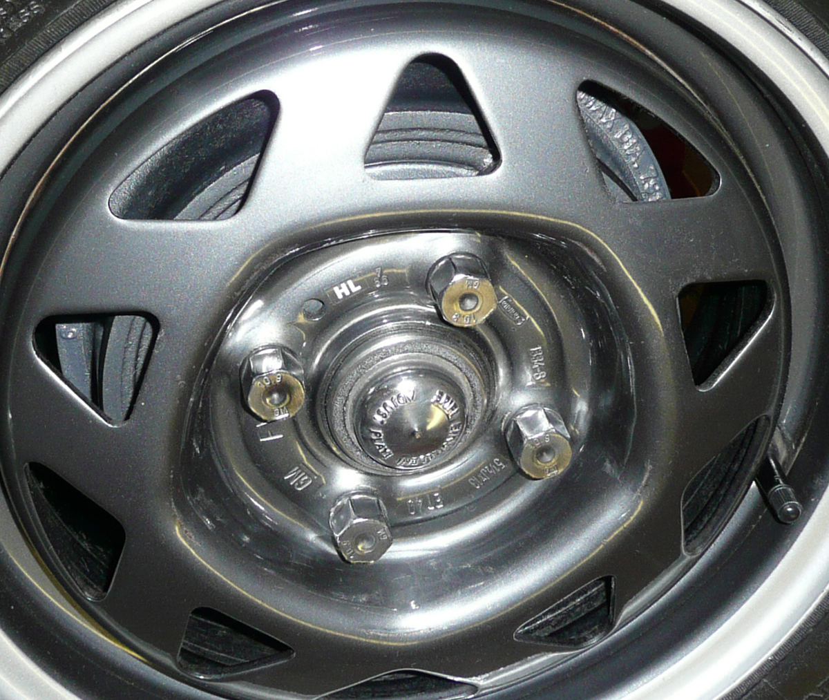

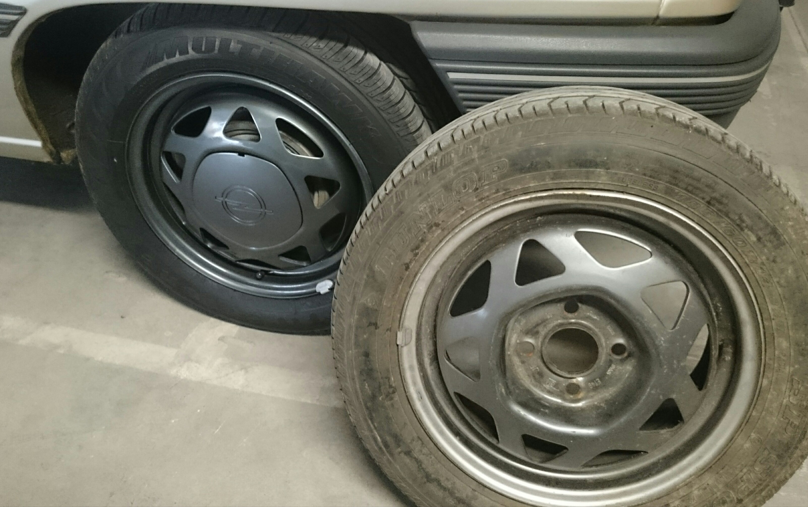

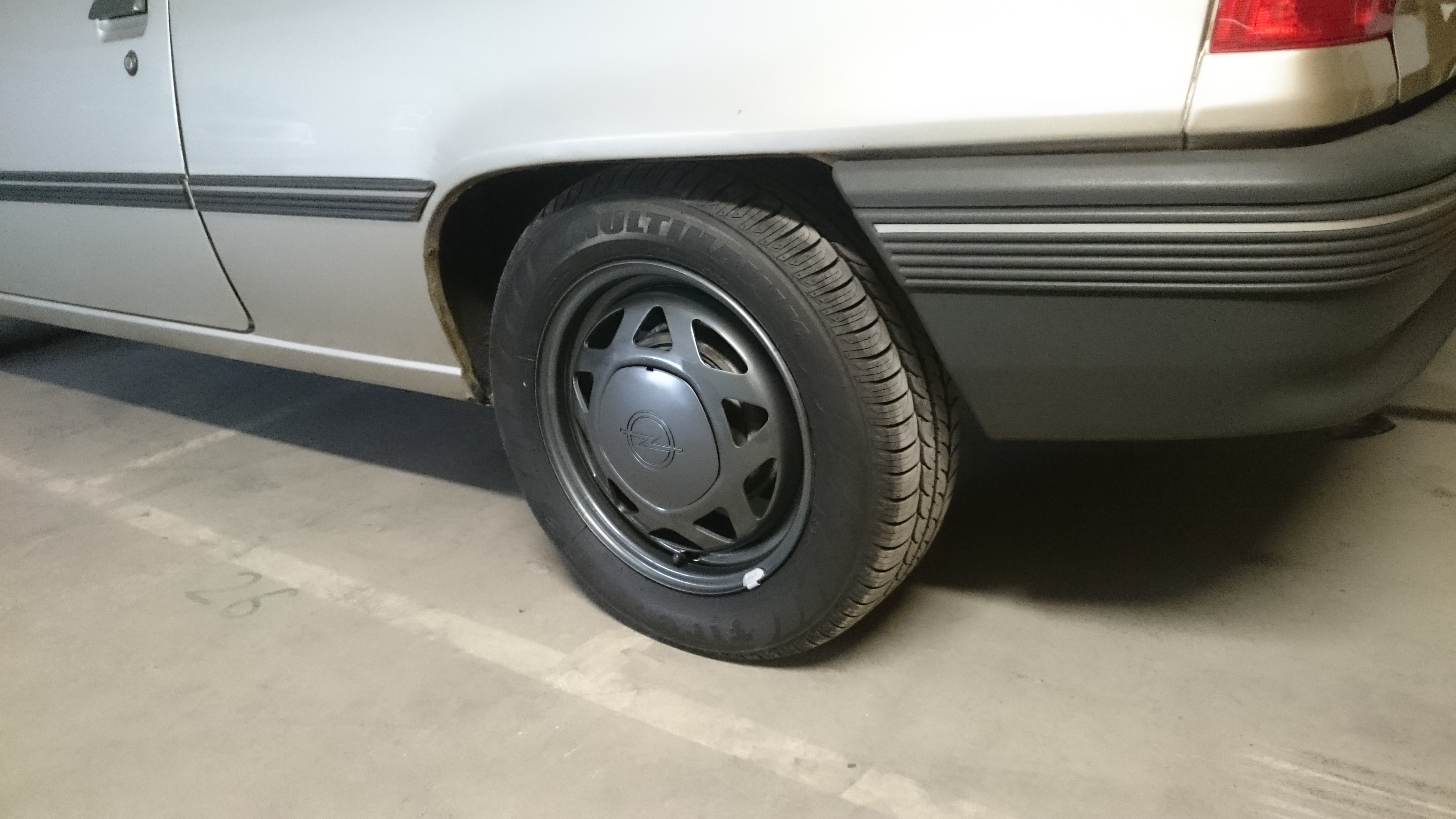

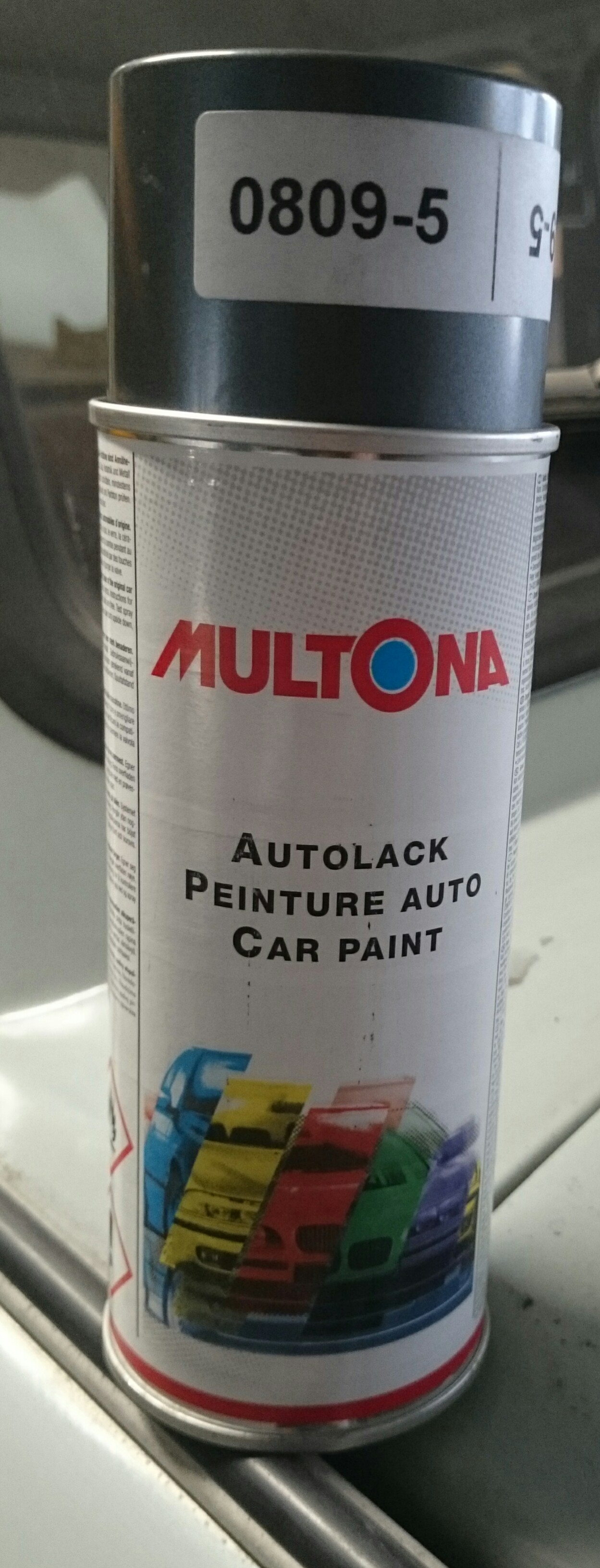

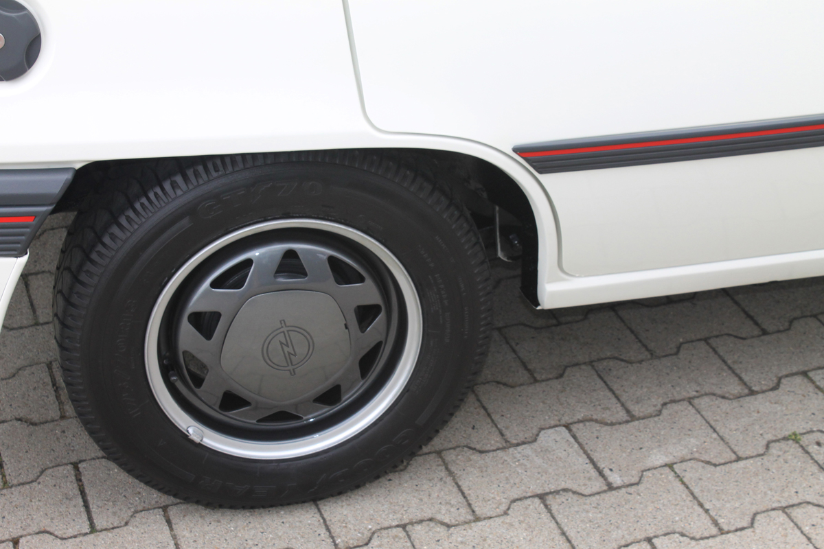

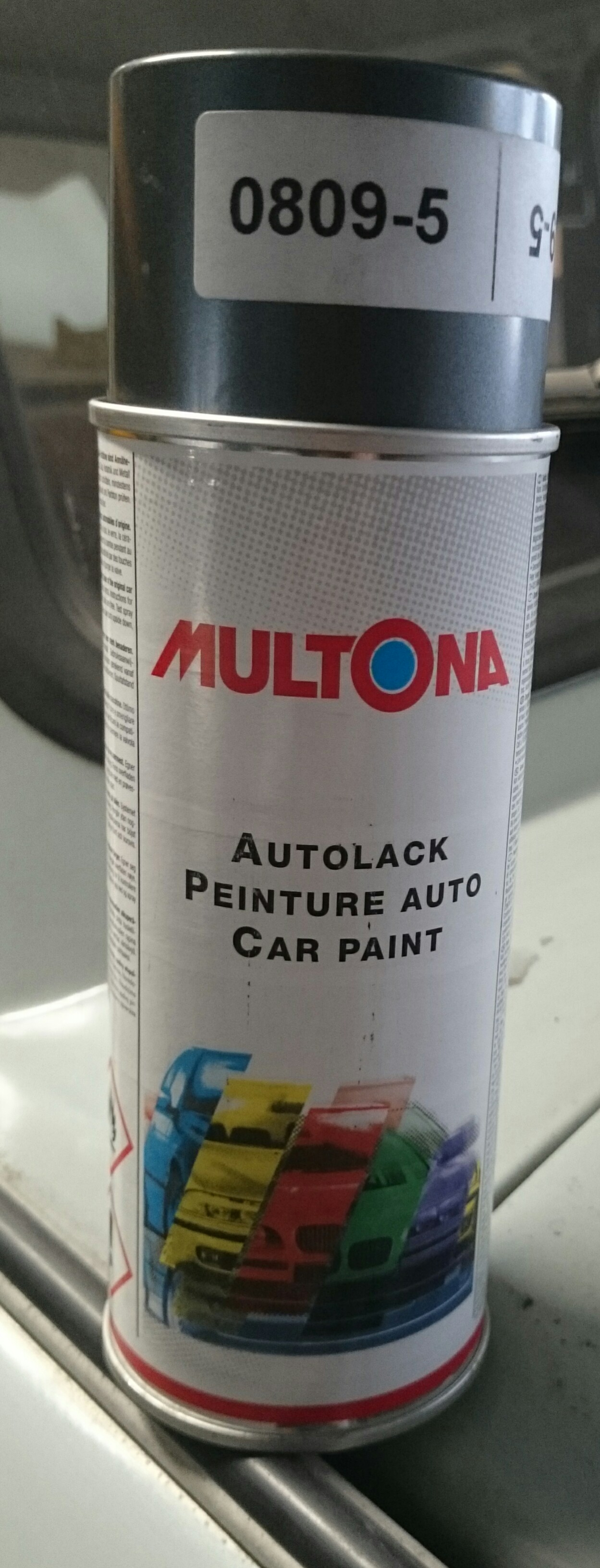

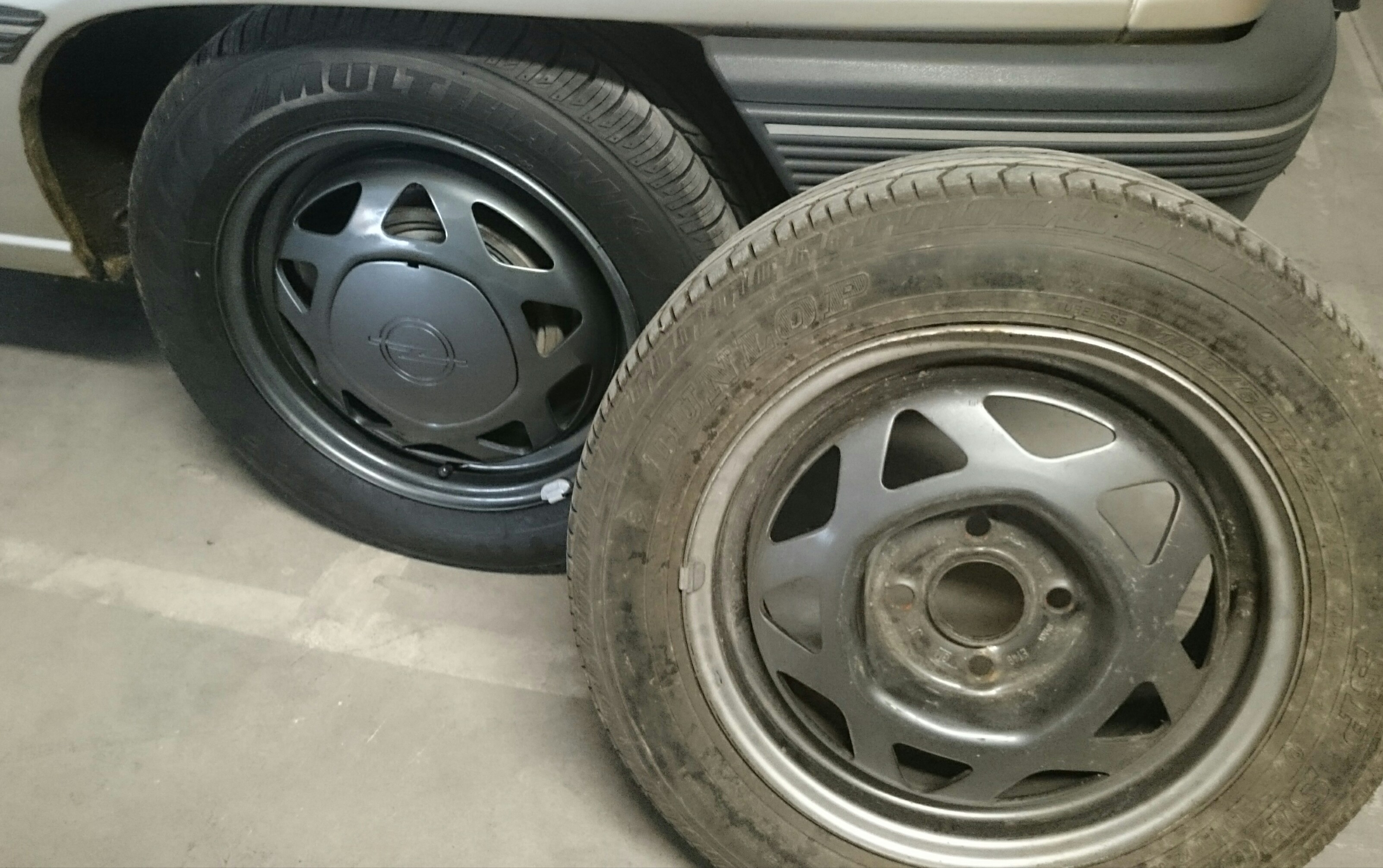

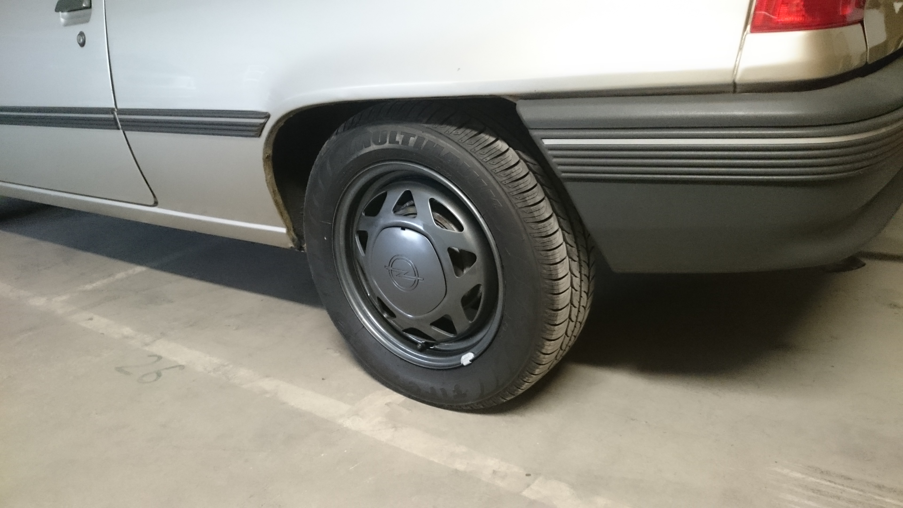

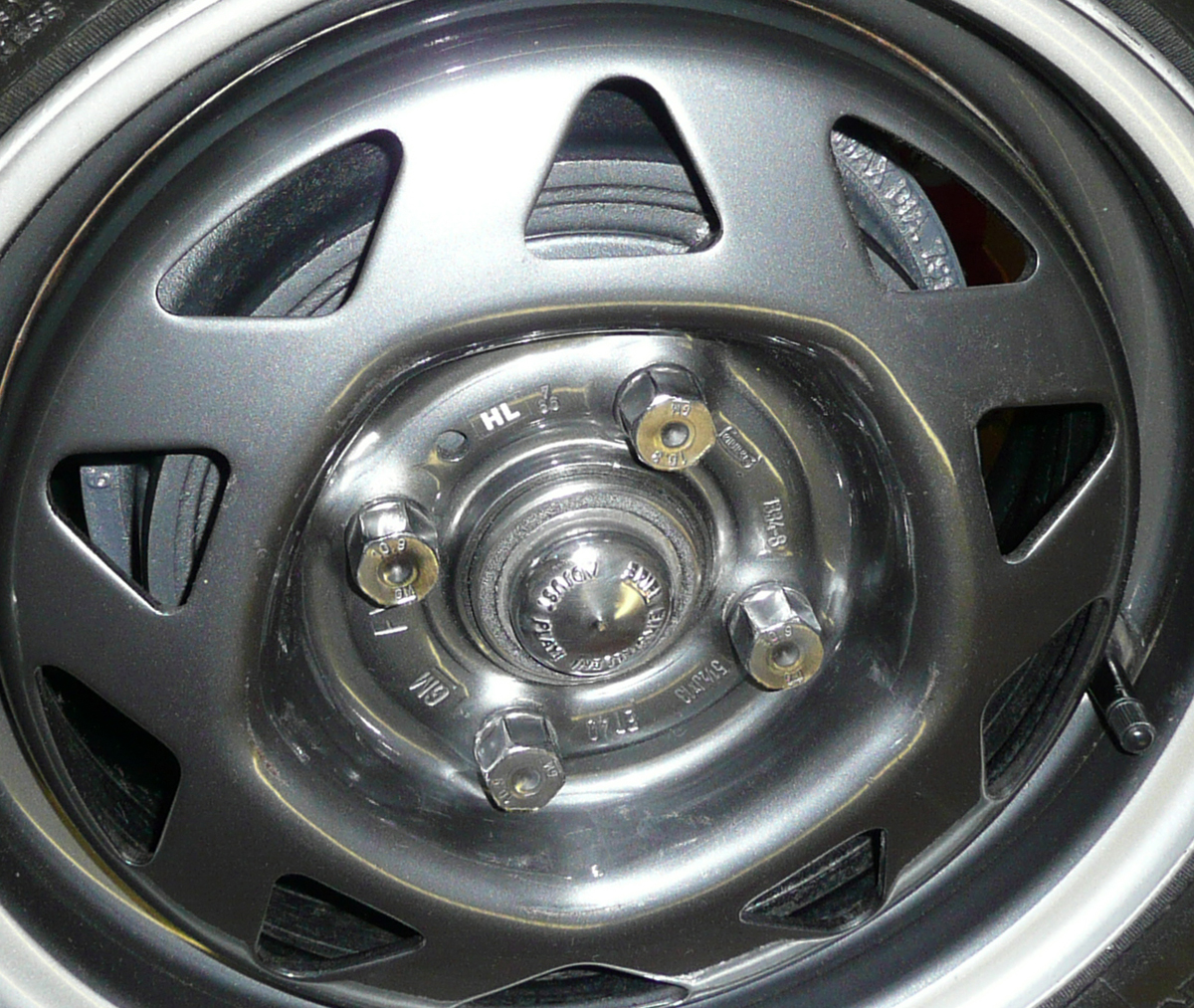

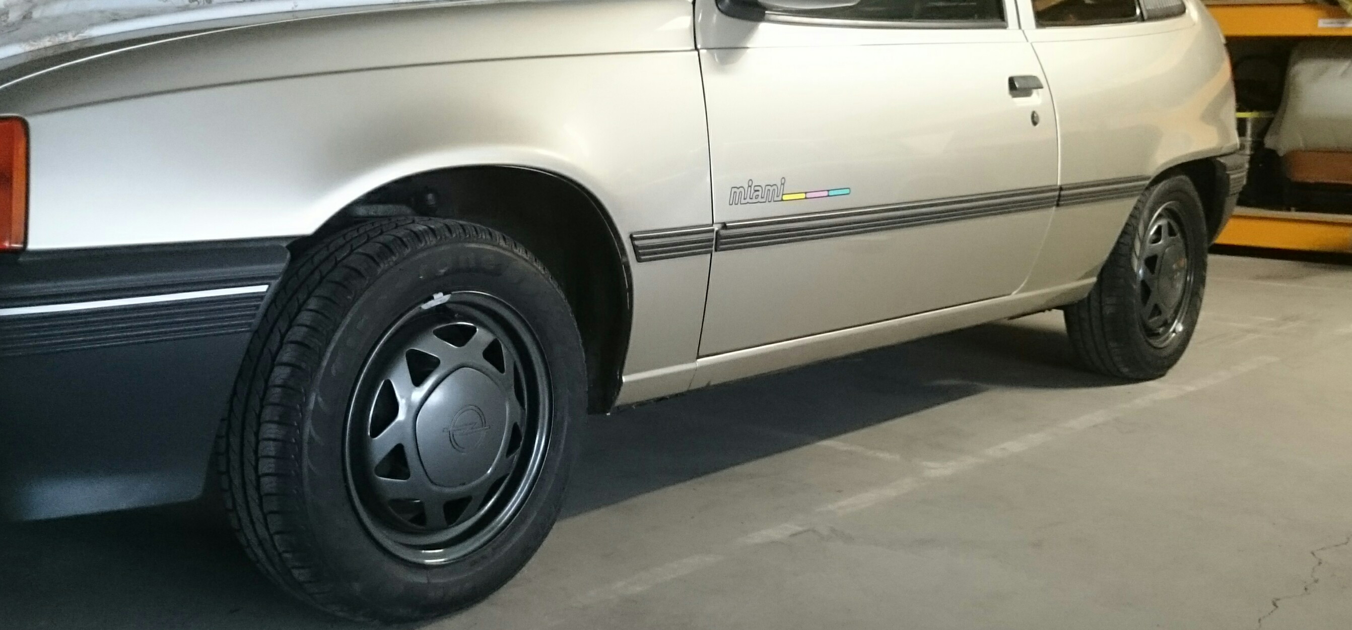

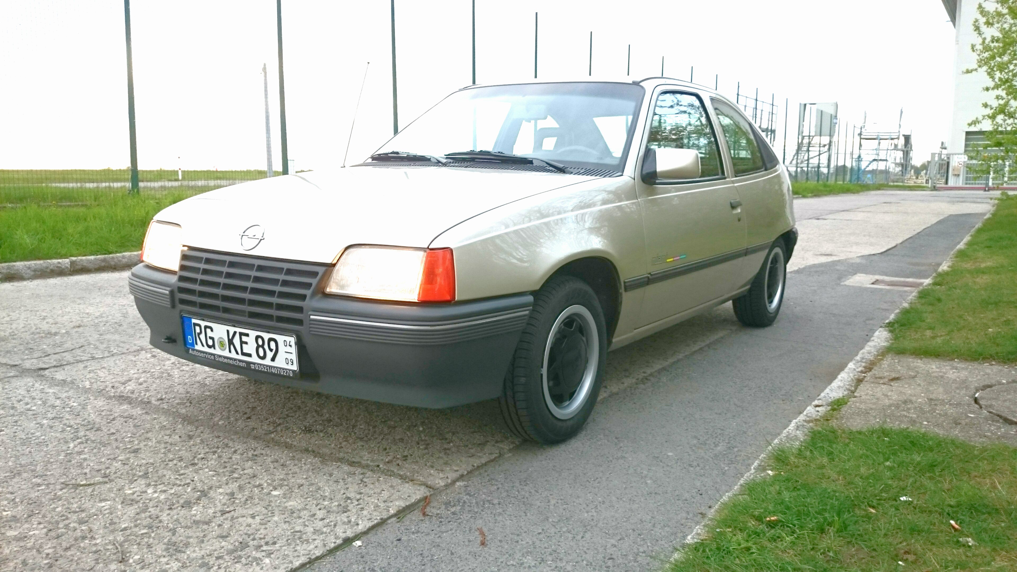

#3 Denke den Farbton hast Du gut getroffen.
Auch für eine Lackierung aus der Spraydose ist das ganz in Ordnung.Du könntest noch eine silberne Umrandung lackieren. Dann wäre es perfekt und 1000-prozentig.

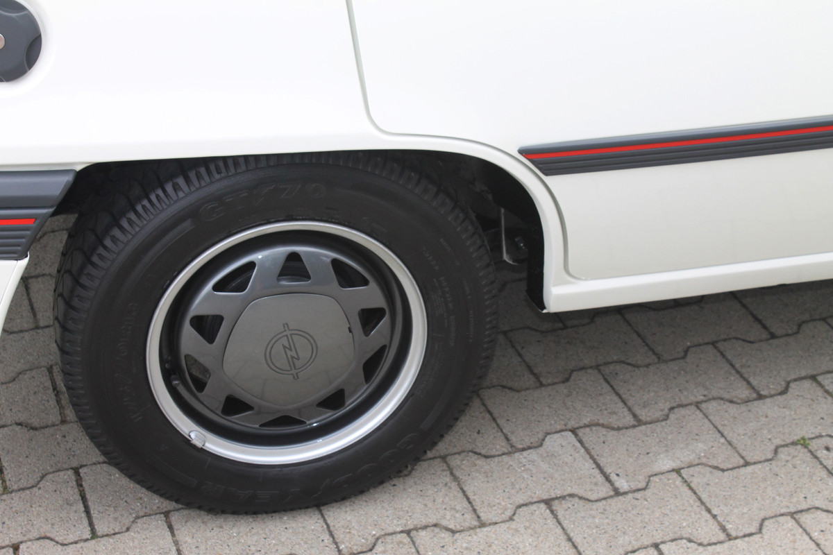

Ich habe mir damals die Bremstrommel lackiert und den Farbton Atlasgrau Metallic LPZV von VW/Audi genommen. Dieser passte am Besten.

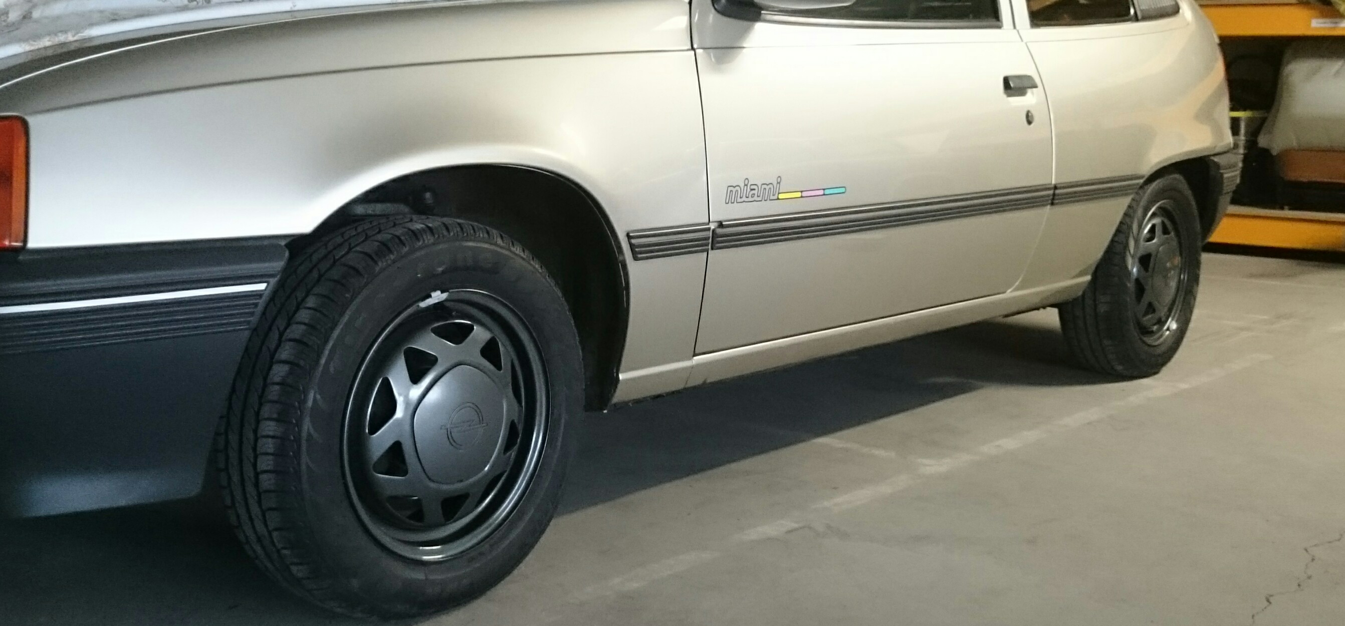

#5 So sehen die Felger aber auch gut aus.
Du musst nur ein Klebeband verwenden, dass gut klebt und sich anschließend wieder gut entfernen lässt, ohne den Lack zu beschädigen.
Zum Schluss solltest Du die komplette Felge noch einmal mit Klarlack übersprühen.Dann sehen diese wieder fast aus wie Original.
Im Winter musst Du die Garage, Spraydose und Felge gut vorwärmen, damit der Klarlack gut verlaufen kann.
Da wäre es im Sommer besser für einen Hobbysprayer.Viel Erfolg.
