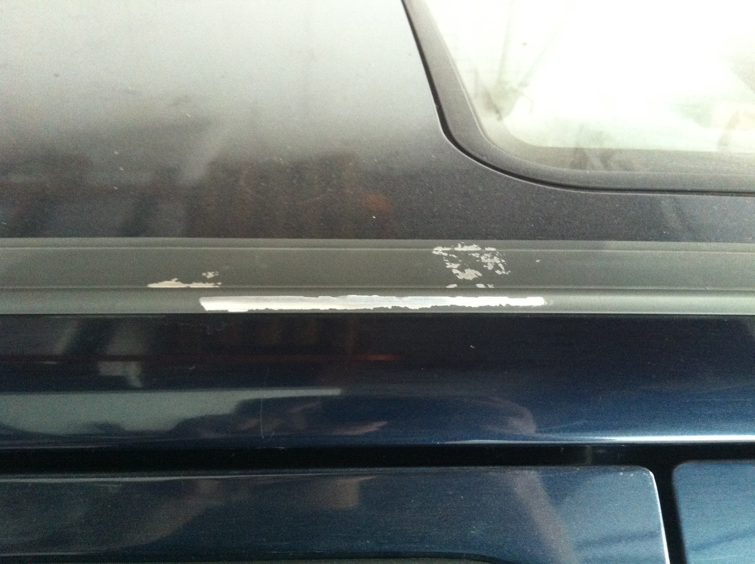

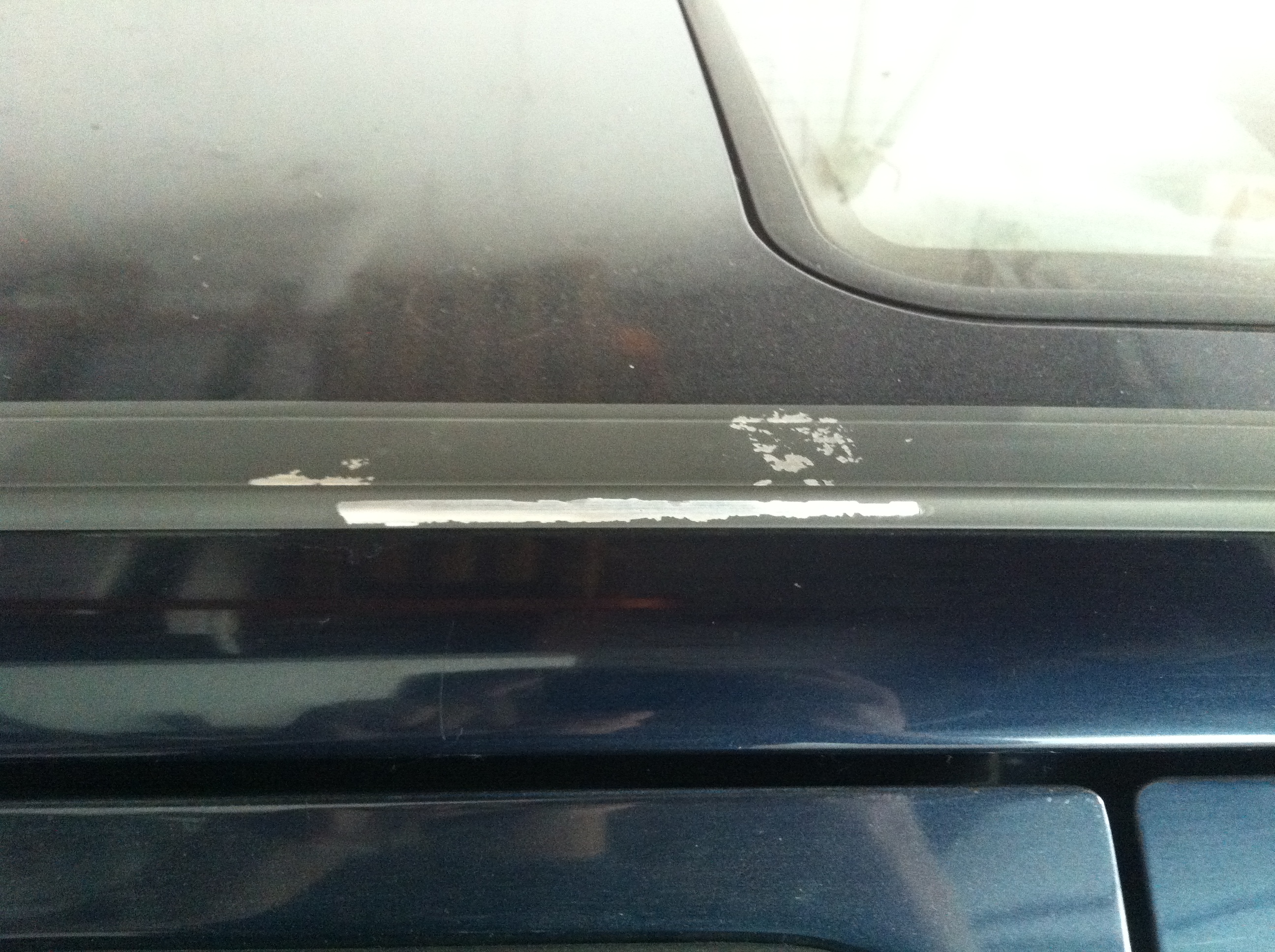

    Hallo an alle,
    mir ist aufgefallen, dass sich an meinem Kadett an den Dachleisten der graue Lack löst. Dahinter erkennt man schon das blanke Metall. Meine Frage ist nun, was man da machen kann?
    Vielleicht habt ihr ja Ideen, da es Optisch echt unschön ist. :)
    Viele Grüsse, Sofian

    Abschleifen und in RAL7016 lackieren.
    Okay, vielen Dank für die schnelle Antwort. :)

    Gerne doch. Mit dem Farbton sieht es dann wieder aus wie original. Ich empfehle dir ihn in seidenmatt zu nehmen. Habe viele Teile von meinen Kadetts in diesem Farbton lackiert.
    Ich hab bei meinem Die Dachleiste sowie die Wischerabdeckung und Stossstangen in Lotus Gunmetalgrey lackiert. Kommt in meinen Augen am besten an die Originalkunststofffarbe hin. Und das es ein Metallic ist macht's m.E. noch besser.
