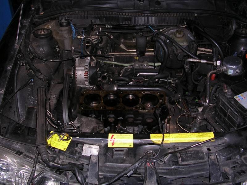

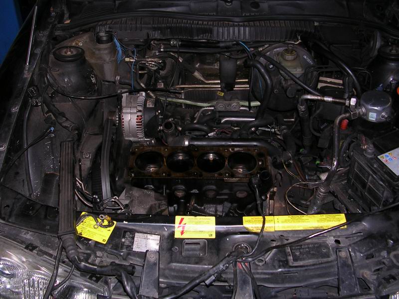

    haben vor 2 Wochen mal angefangen den LET zu zerlegen, Diagnose 60 bis 70% Druckverlust auf allen 4 Zylindern.
    Defekt sollten sein Kolbenringe und Ventilführungen.
    Beim zerlegen kamen dann die Überaschungen - es ist noch weitaus mehr defekt :(
    Kat (ist erst 2 Jahre alt) Einspritzdüsen, Kopfdichtung (auch erst knapp 5tkm gelaufen) aber müsste ja so eh neu und leider ist auch der Block verzogen.
    Und weil das ja noch nicht genug ist, ist ein Kollege auch noch mit nem Lieferwagen in die Tür reingefahren :(
    Bin gespannt was noch so alles defekt ist, wenn der Motor dann komplett zerlegt ist.
    Bei der Instandsetzung sind auch ein paar zusätzliche Sachen geplant:
    Bronze Ventilführungen, Kolbenbodenspritzkühlung, Schmiedekolben, Stahlschwungscheibe und Stahlpleul.
    Mal schauen wie schnell das alles fertig wird und mal gucken wie der Cali sich dann fährt :D

    Gestern ist der Motor komplett rausgekommen und auch direkt alles zerlegt.
    Gute Nachricht: Kolbenringe sind top in Schuss
    Schlechte Nachricht: Lagerschalen von Kurbelwelle und Pleul sind kurz vor tot :(
    Beim Ausbau ging auch soweit alles glatt.. war in ner stunde raus das dingen.
    Das einzigste was kaputt gemacht wurde war die Tachowelle - hat wohl wer vergessen abzumachen *unschuldigbin*
    Die größte Überraschung nachm zerlegen war dann allerdings Kupplung.
    Ist ne Sintermetall die im Mai/Juni 04 erst eingebaut wurde, hat erst knapp 8tkm gelaufen und die ist total am a...
    ist an 3 Stellen gebrochen und der Belag ist auch fertig. die druckplatte ist auch verzogen und das ausrücklager ist auch fertig.
    vermutet wird pfusch beim einbau, weil einige gewinde und schrauben von teilen die zum tausch weg müssen auch absolut fertig waren :(
    Die Schwungscheibe ist auch tot - hat tausende Haarrisse - was aber vorher schon fast klar war.
    Heute geht nun der Kopf und der Block zum Instandsetzer, alles vermessen und dann mal schauen was der sagt.
    hier sind dann auch wieder einige neue Bilder ;)
    http://www.pixum.de/viewalbum/?id=1656815
