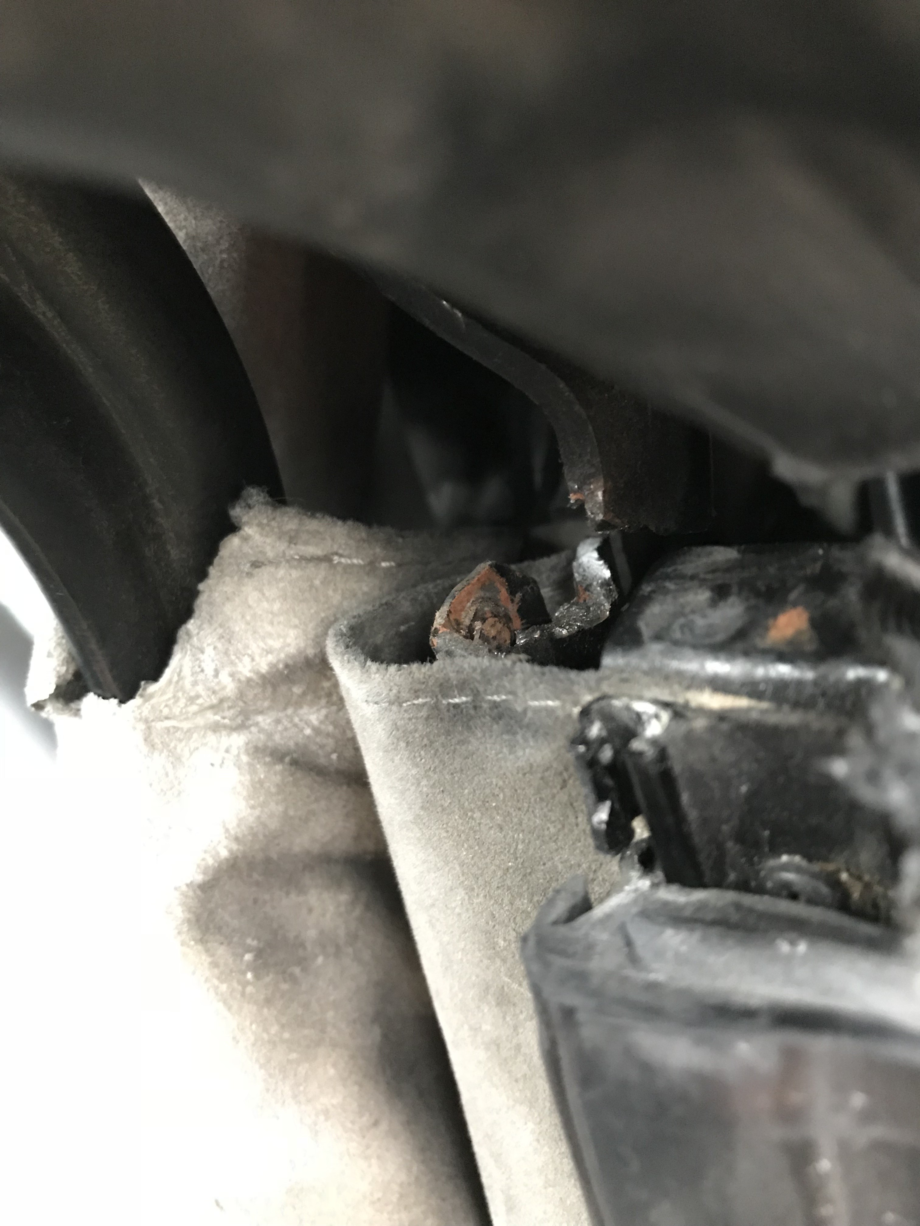

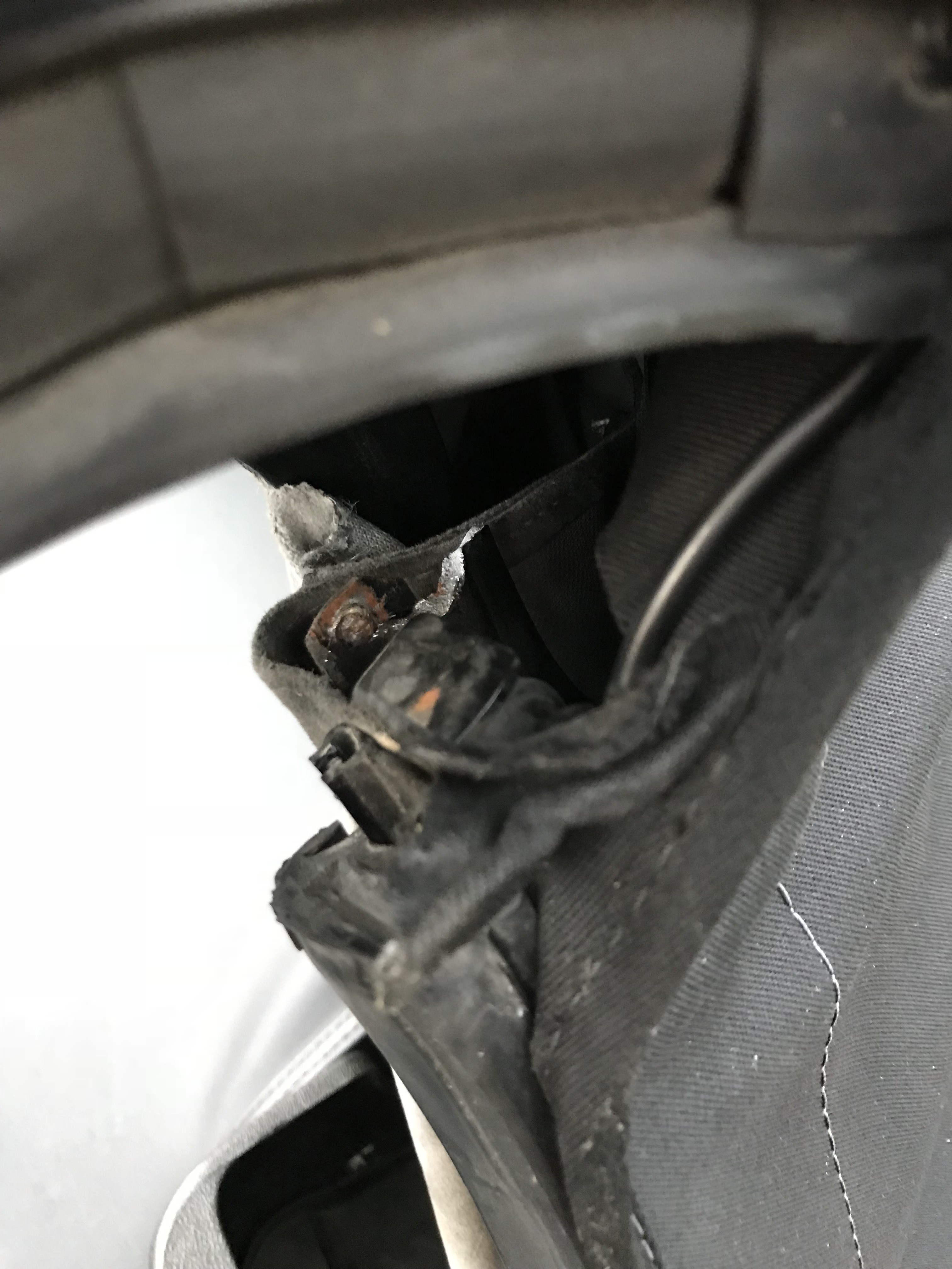

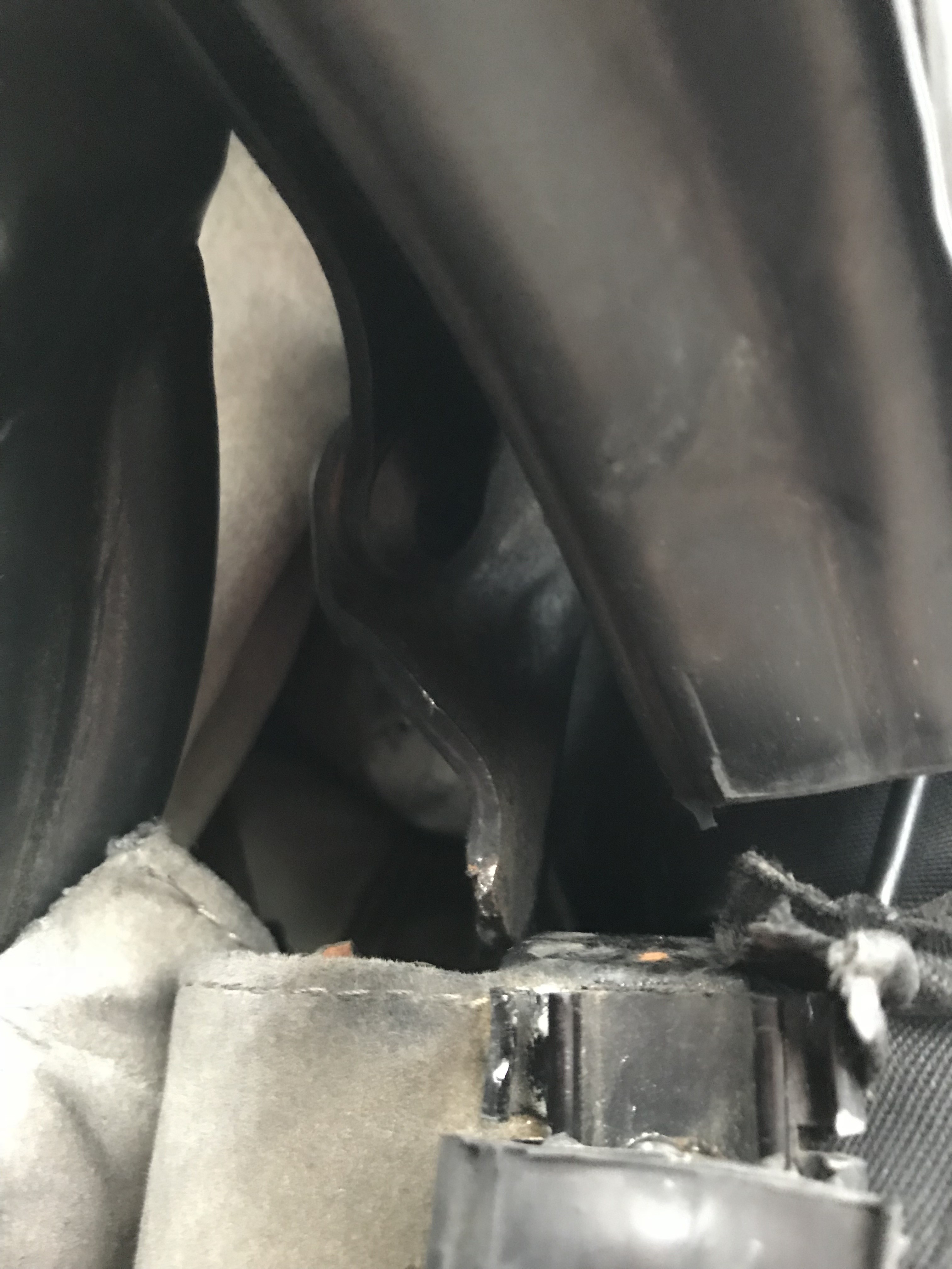

#12 Ein anderes elektrisches? Keine Ahnung, woher.... das was ich im Internet gefunden habe, war zwar ein Verdeck, aber es ist ja direkt ein Teil des tragenden Gestänges durchgebrochen und das auch noch an einer echt blöden stelle, wo ich mich frage, wie man überhaupt ne gute Verstärkung setzen kann.
Ich hab dieses Jahr ohnehin 2000€ zur Restauration eingeplant. Wenn also alle stränge reißen, gibts halt n komplett neues. Mir wurde bisher allerdings Preise ab 1500€ genannt. Neues Verdeck, inkl. Gestänge und Hydraulik und Dachhimmel.

Theoretisch müsste ich ich ja nur aus dem Gestänge ein ganz bestimmtes Teil tauschen. Es ist der äußere Bogen, der mit der Hydraulik verbunden ist. Gibts aber so einzeln nirgends...
Das eigentliche Verdeck selbst ist neu bezogen und keine 3 Jahre alt. Einzig der alte Himmel wurde wiederverwendet.Ich ärgere mich so über mich selbst... mein Kadett ist mein Heiligtum.. Du kannst mir echt alles nehmen, aber nicht den Kadett...
