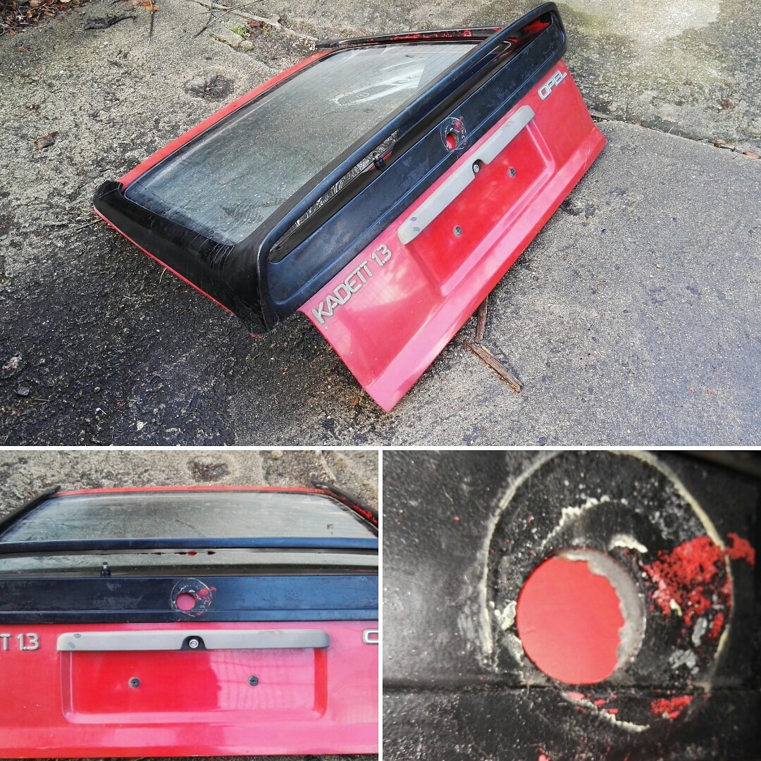

    Jungs ich mache es kurz.
    Ich habe ein Loch in einem PU Spoiler welches da nicht sein sollte. Wer kann mir dsbei helfen dieses zu beseitigen?!
    Wenn es ordentlich werden soll, dann kaufe dir PU zum gießen, 2K Material. Fräse das Loch von beiden Seiten kegelförmig aus, klebe das Loch von einer Seite gut ab, so das keine Flüssigkeit entweichen kann, dann fülle das Loch von der anderen Seite mit dem PU-Gießharz auf und lasse es ruhig 3 Tage aushärten, dann kannst du da abgeklebte entfernen und das PU beschleifen, bei Bedarf nachspachteln und zum Lackieren vorbereiten.

    Gibts von dir eine spezielle Empfehlungen an die zu verwenden Materialien?
    Ich kaufe viel bei http://www.Breddermann-Kunstharze.de , die haben auch alles an Zubehör was man so braucht, kannst aber auch im Modellbau gehen, das reicht auch aus.
