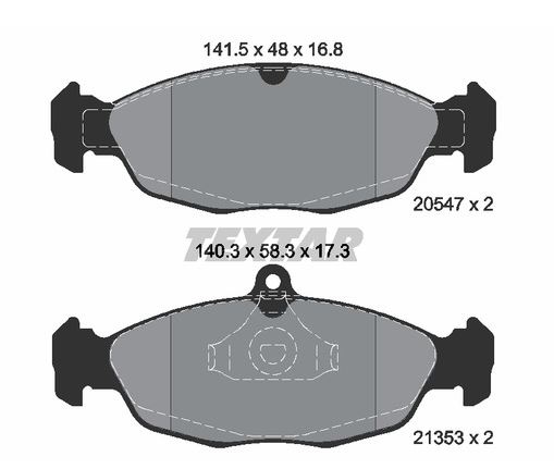

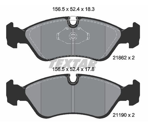

Entwickelt sich so etwas zur Odyssee , die Grundsätzliche Idee war es anstatt der GTE Faustsättel in 236x20 die ATE Schwimmsättel vom Astra F 1.6 in der gleichen Größe zu verbauen, da ich bisher nur schlechtes über die Faustsättel gelesen hatte. Nun hatte ich ATE Sättel besorgt steht 48/20 drauf. Es passt aber nicht der Bremsbelag hat spiel, so ca 4mm. Dachten wir also das müssen die Halter von der GSI Bremse sein (256x24)
Also im Dorf bei jemanden angefragt der gerade ein Astra F schlachtet:
Das selbe (stellte sich heraus es war irgendwann mal ein 1.6 16v)
Nun im Nachbardorf angefragt angeblich Bremse 1.6 8v:
Dachte die 236x20mm ATE Bremse vom Astra F 1.6 8v passt. Irre ich mich da ? Hat ggfs jemand die Teilenummern (Halter und Bremssattel) ?
