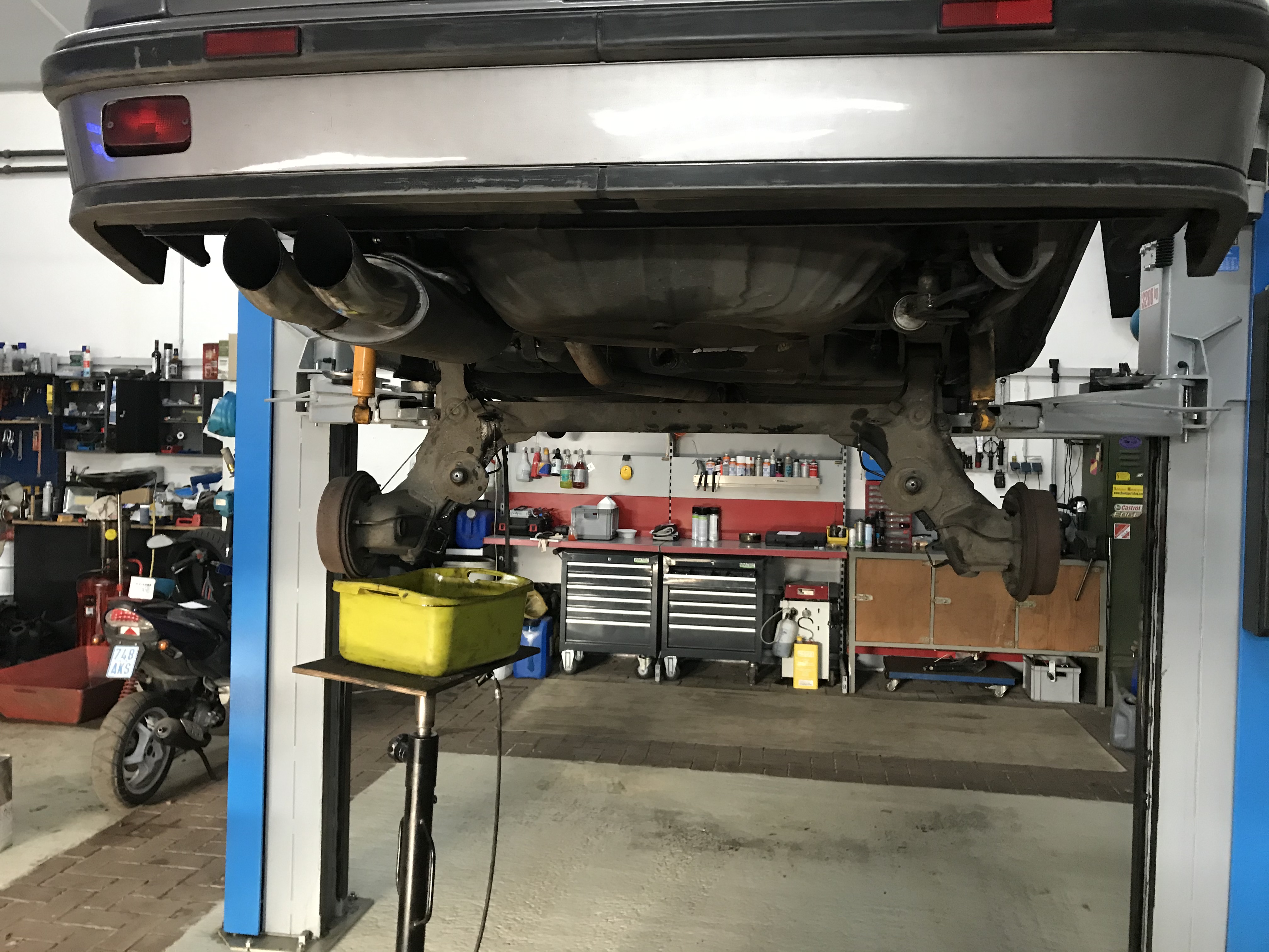

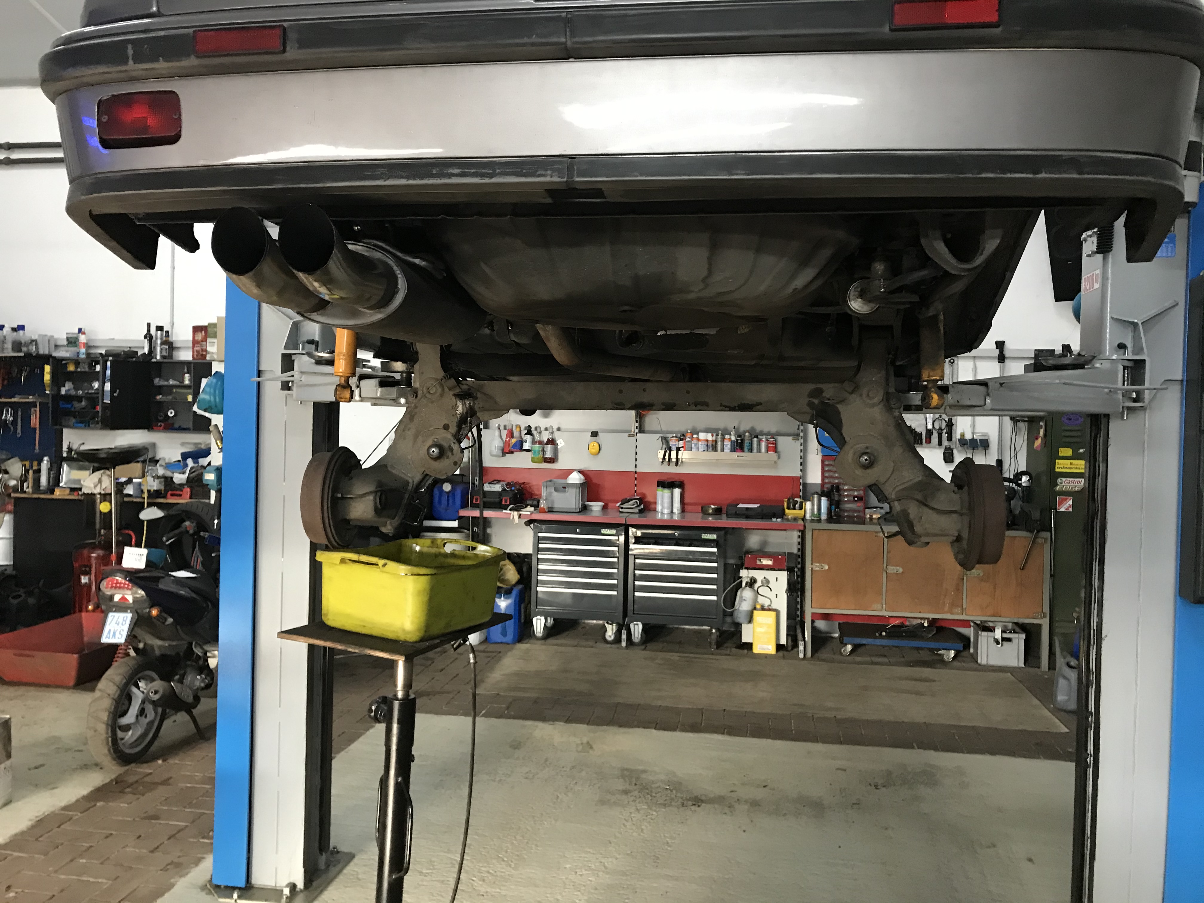

#240 heute hat die Kiste mich geärgert

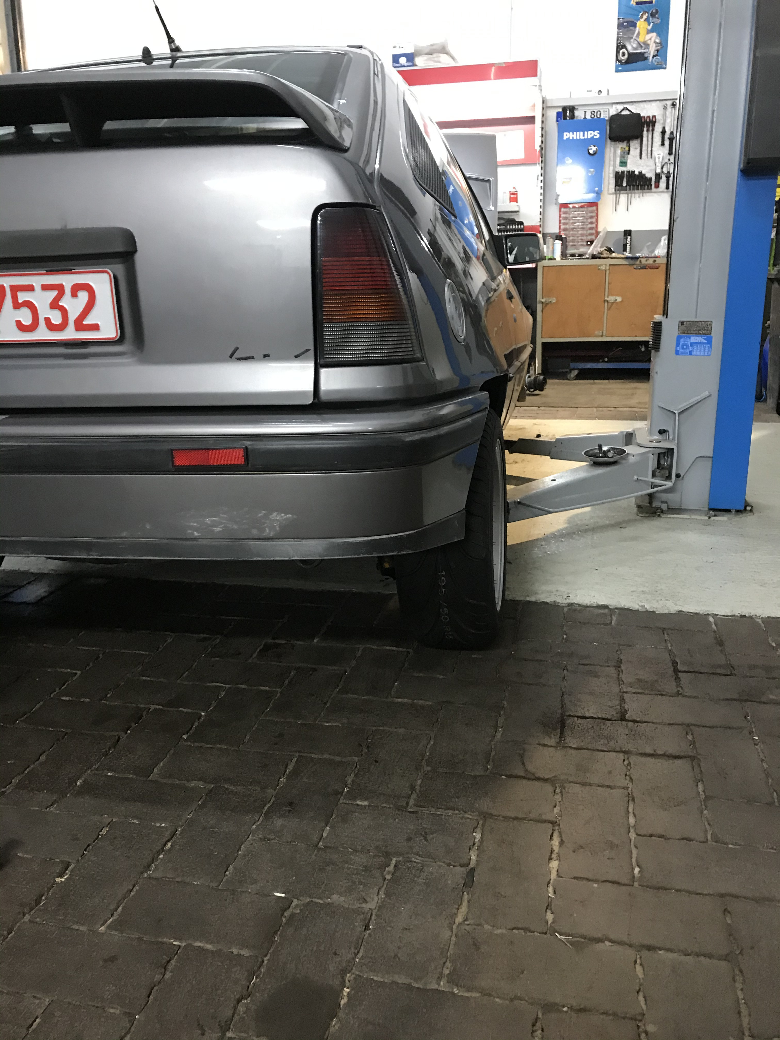

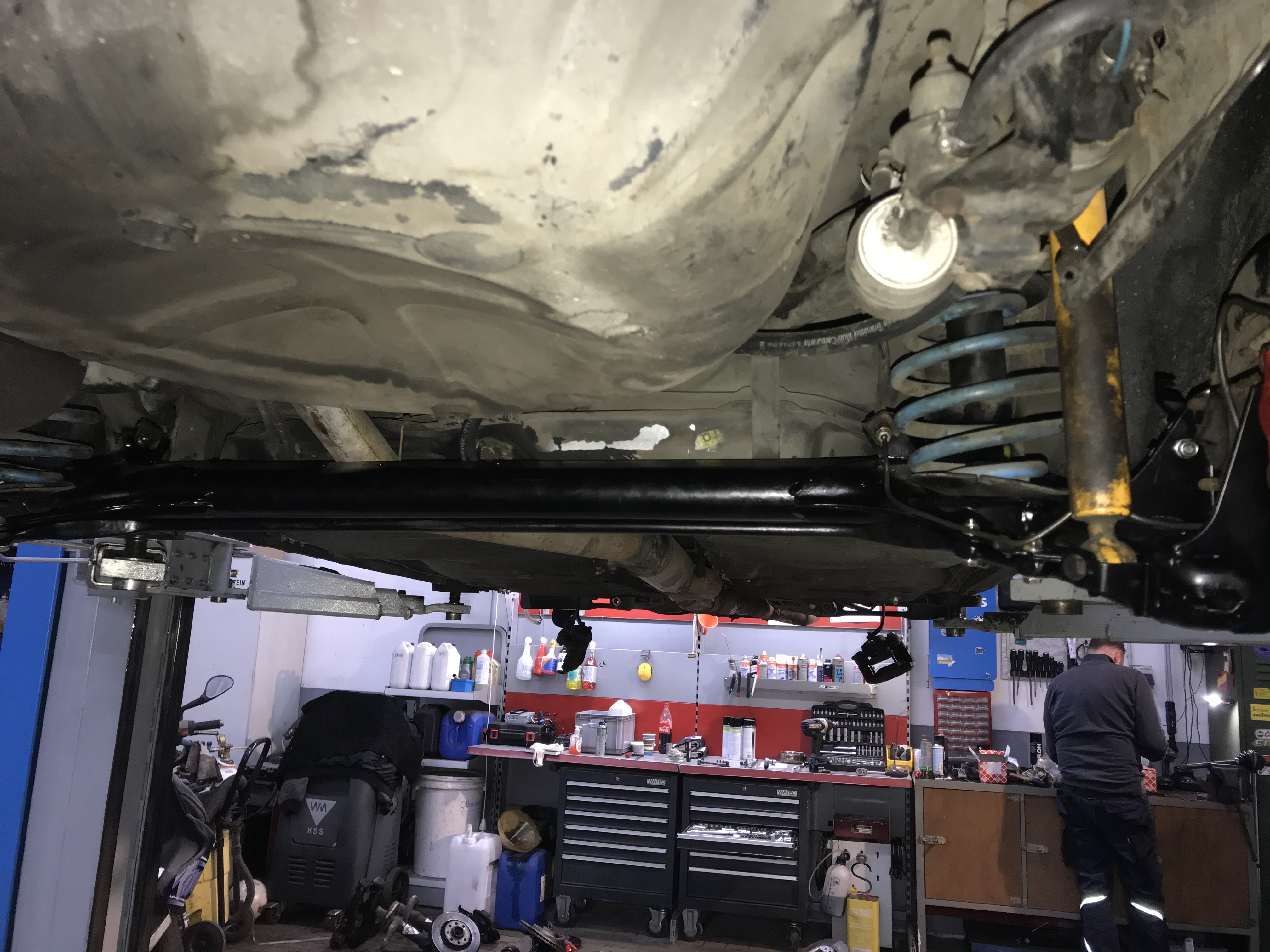

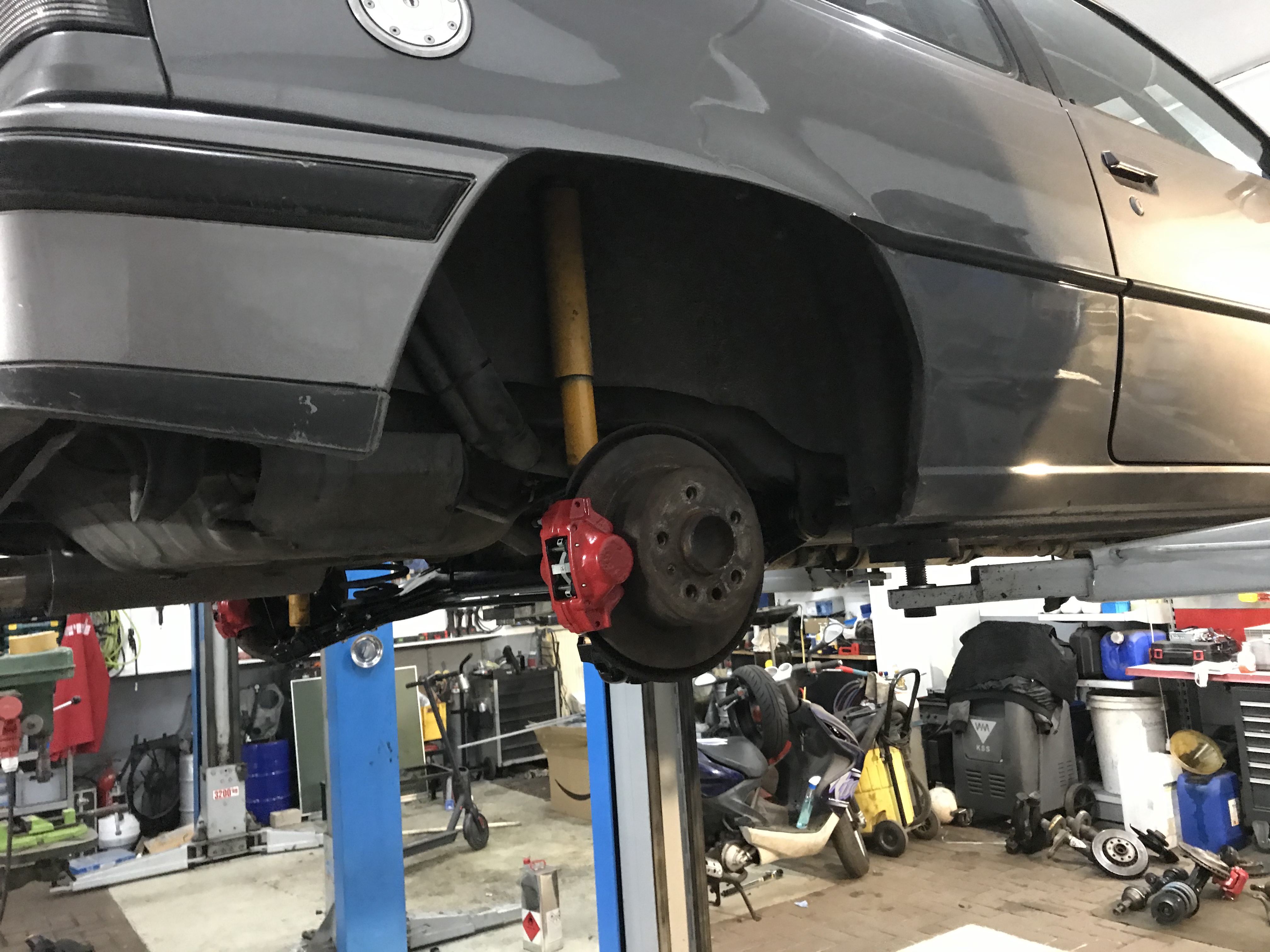

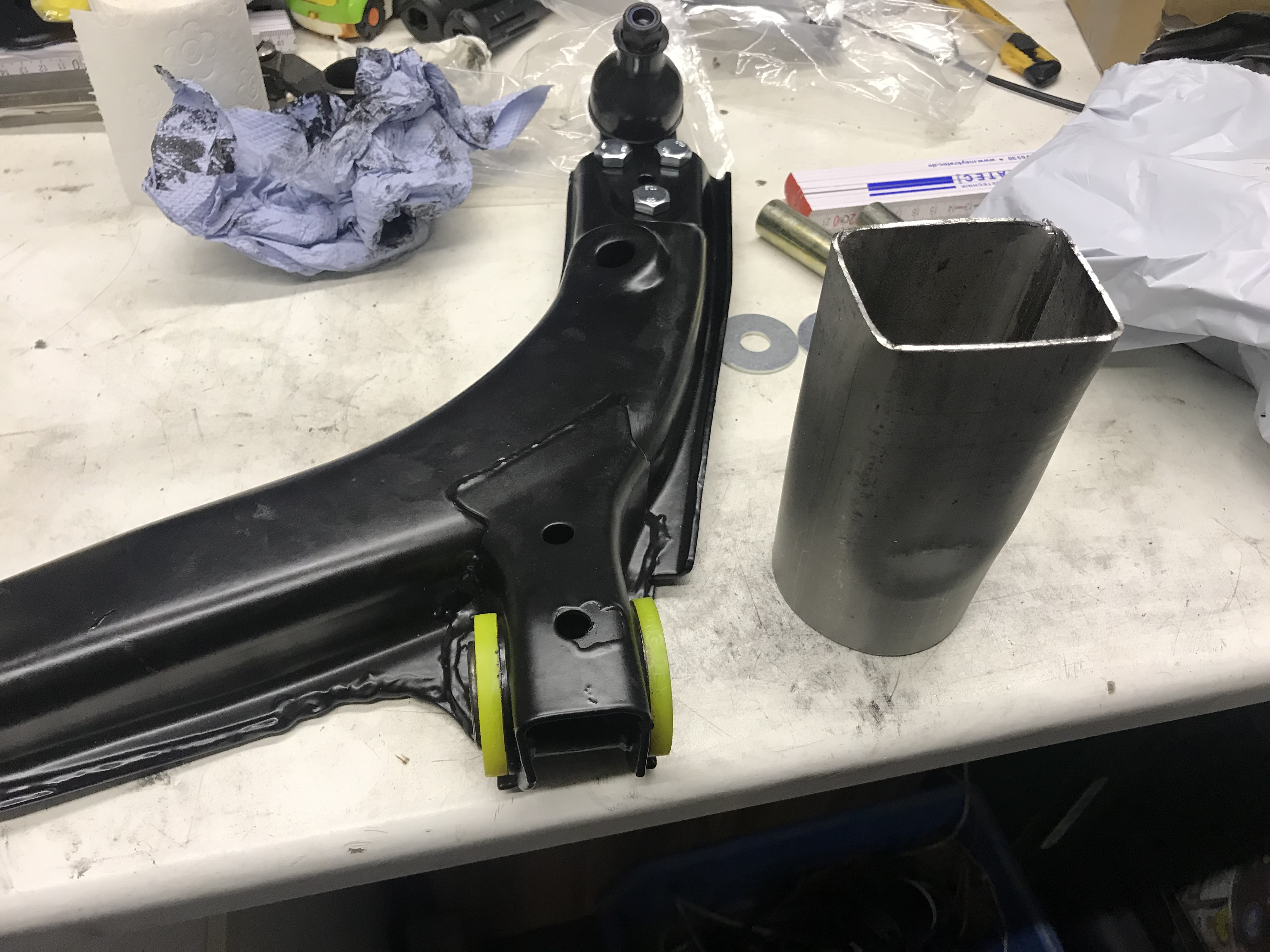

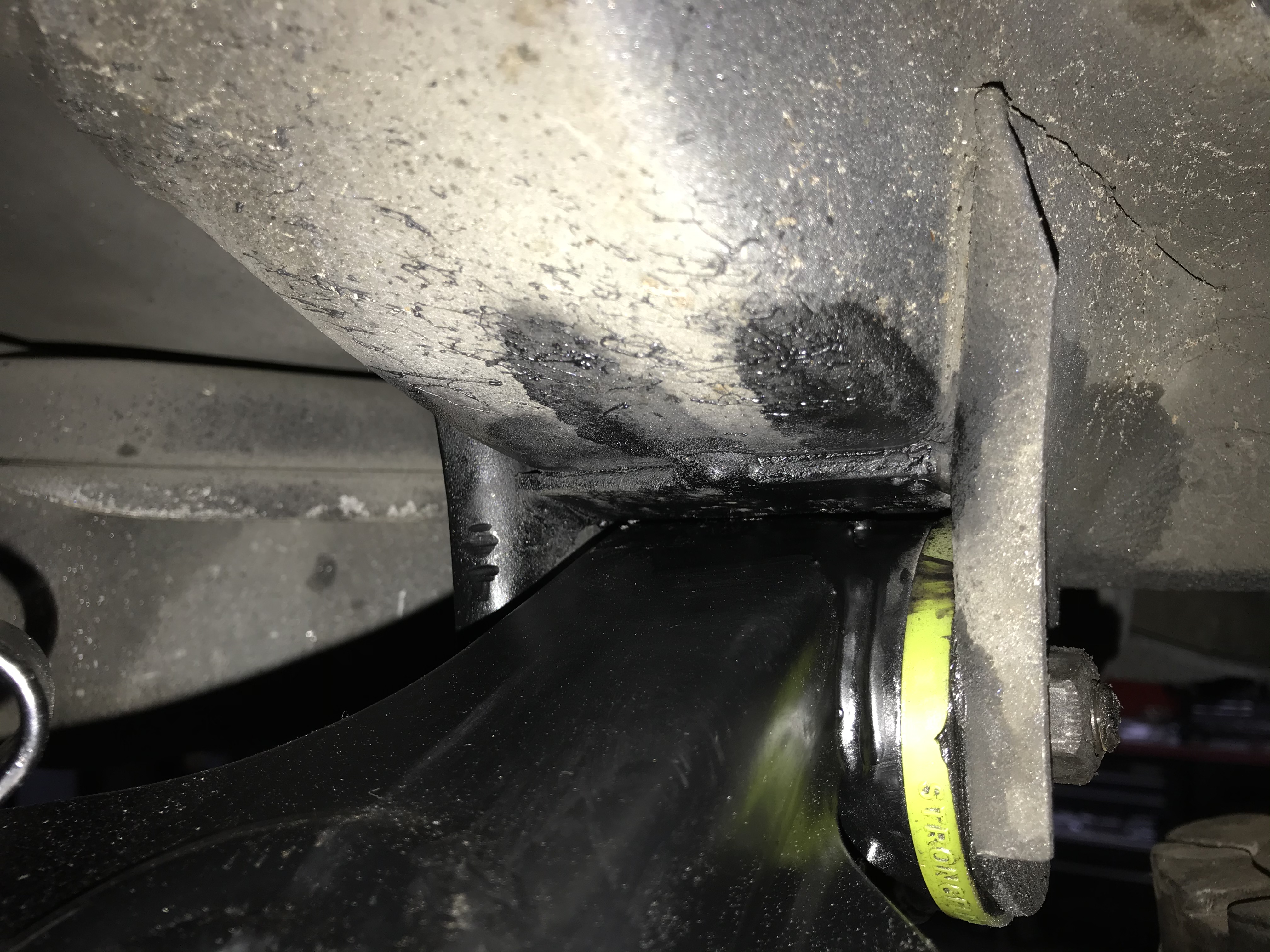

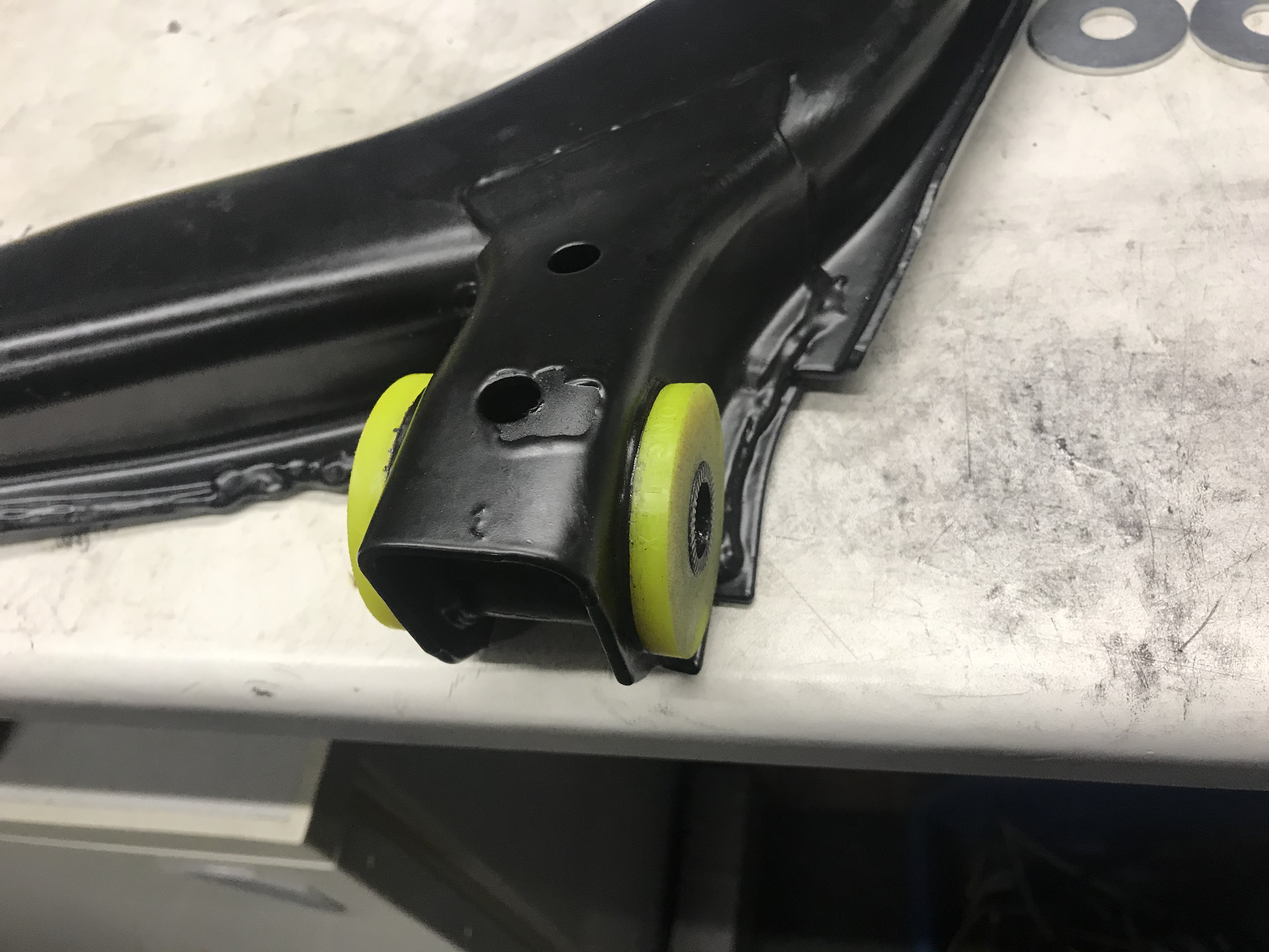

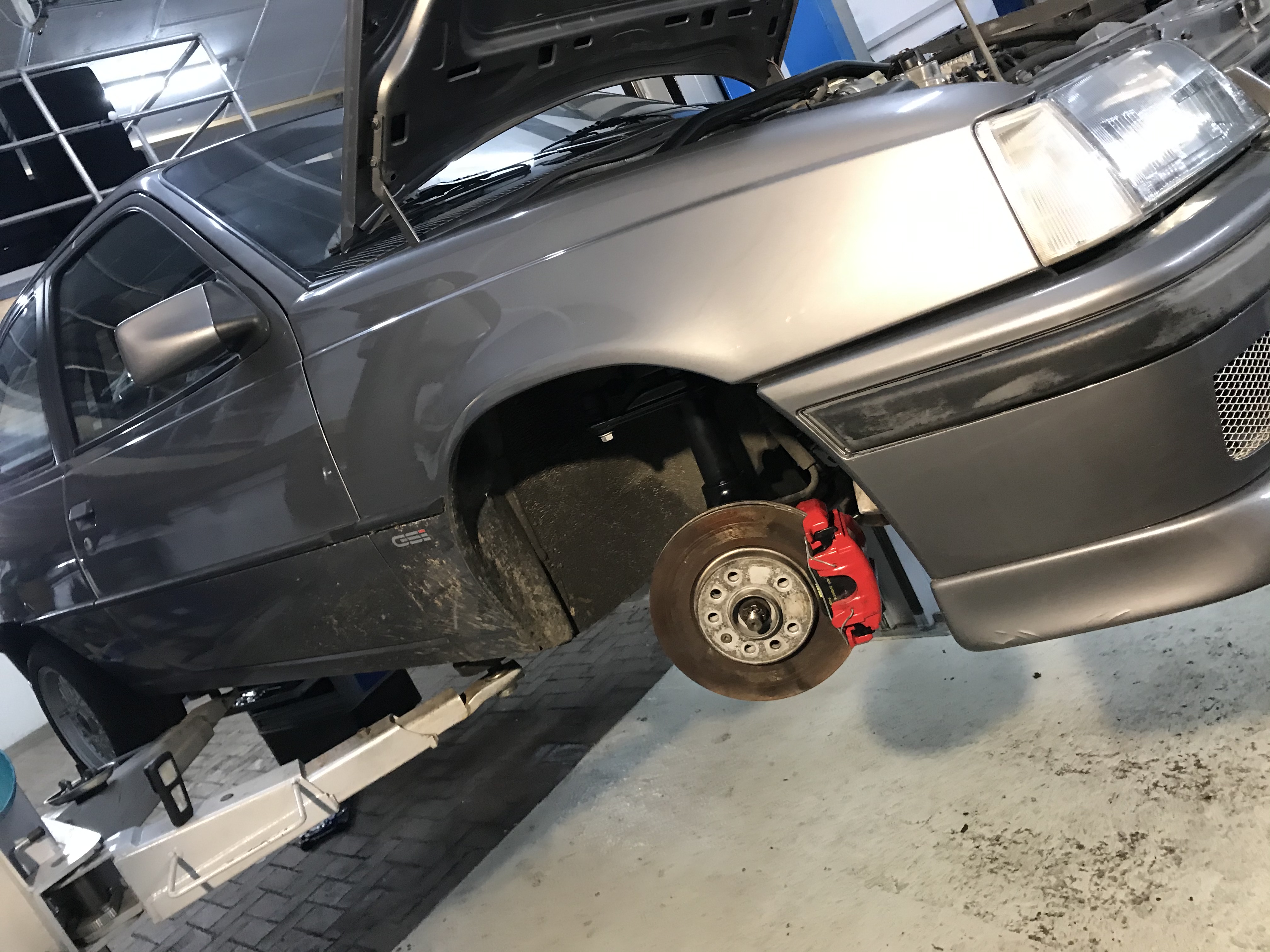

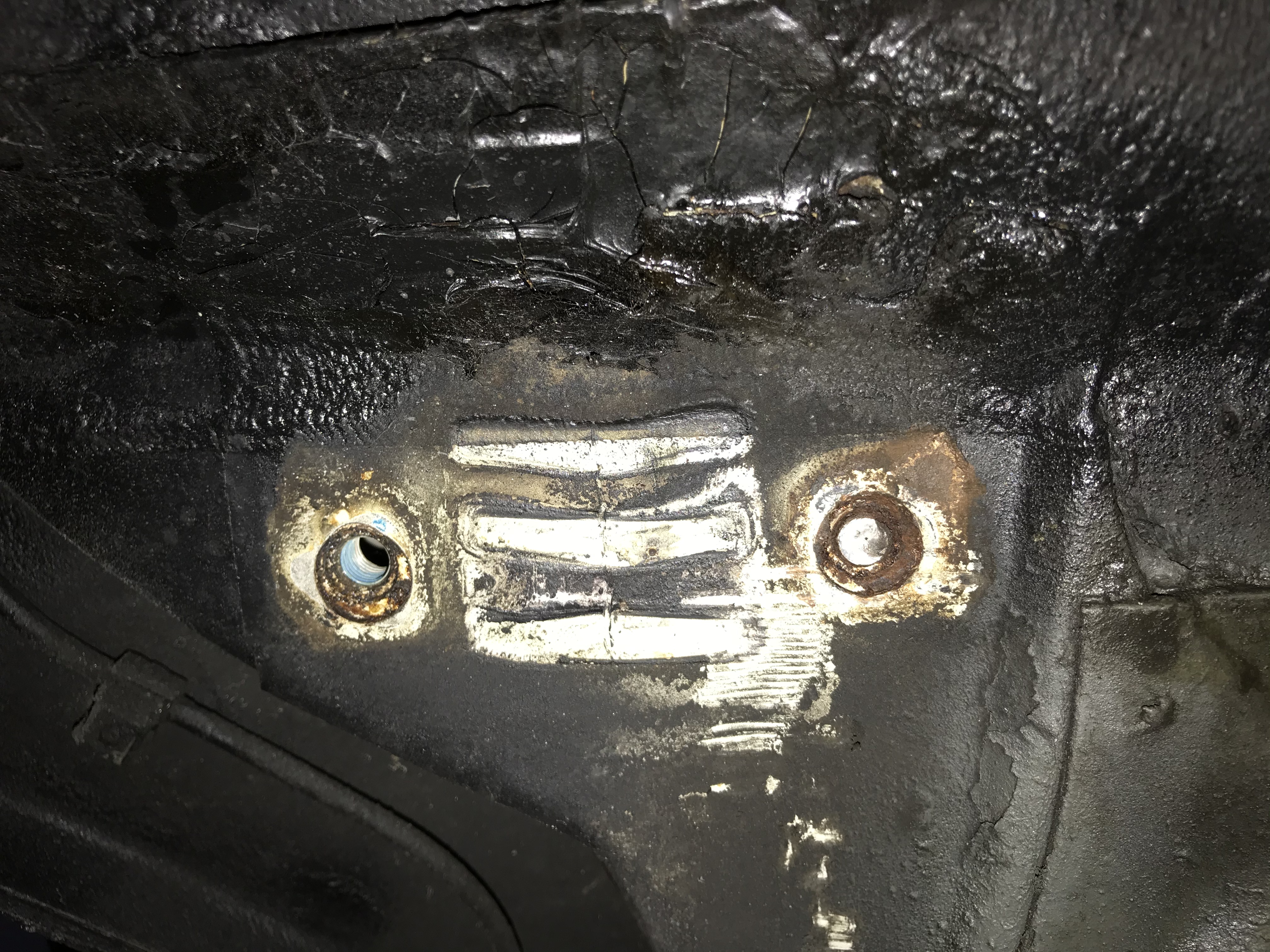

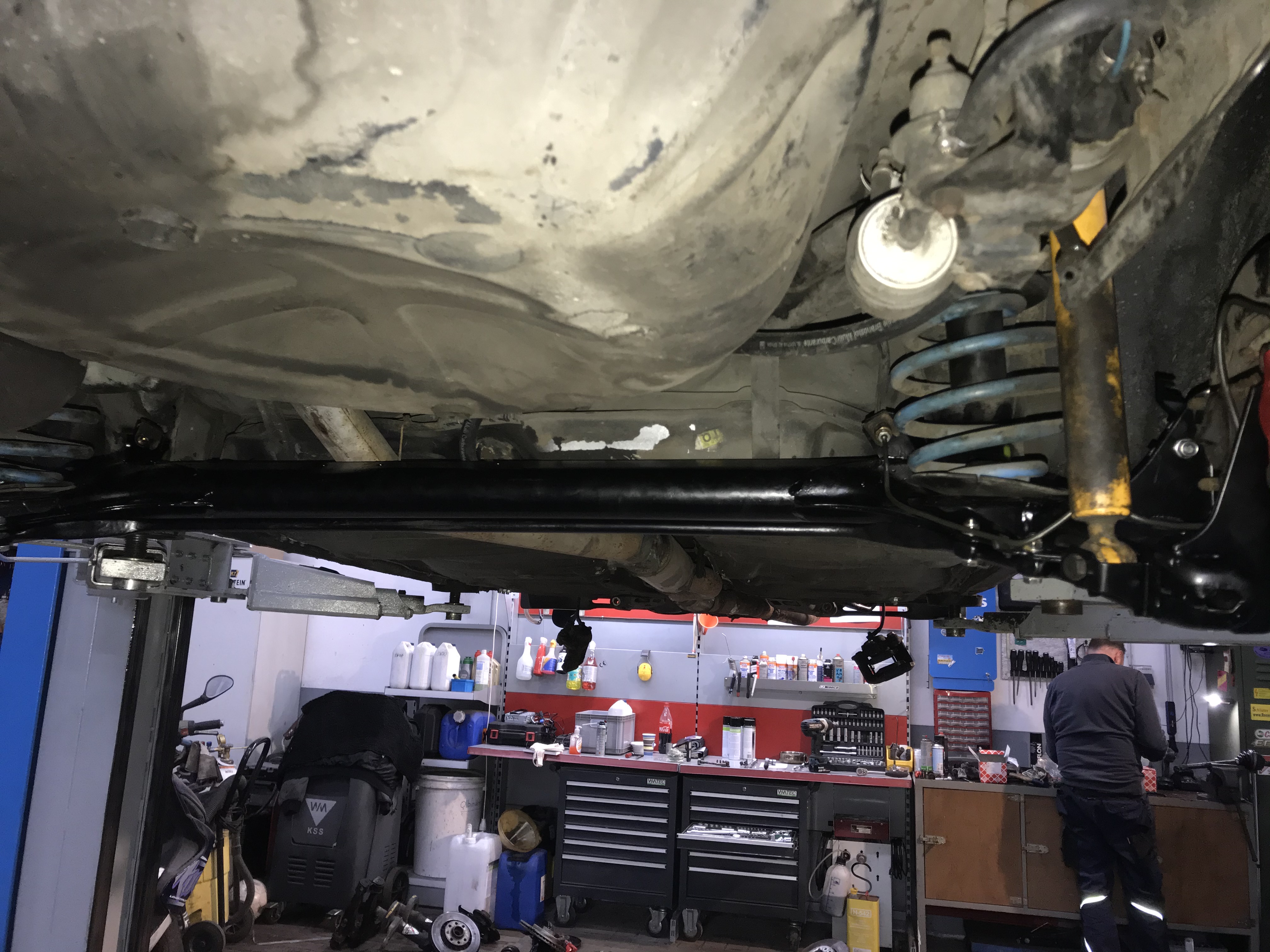

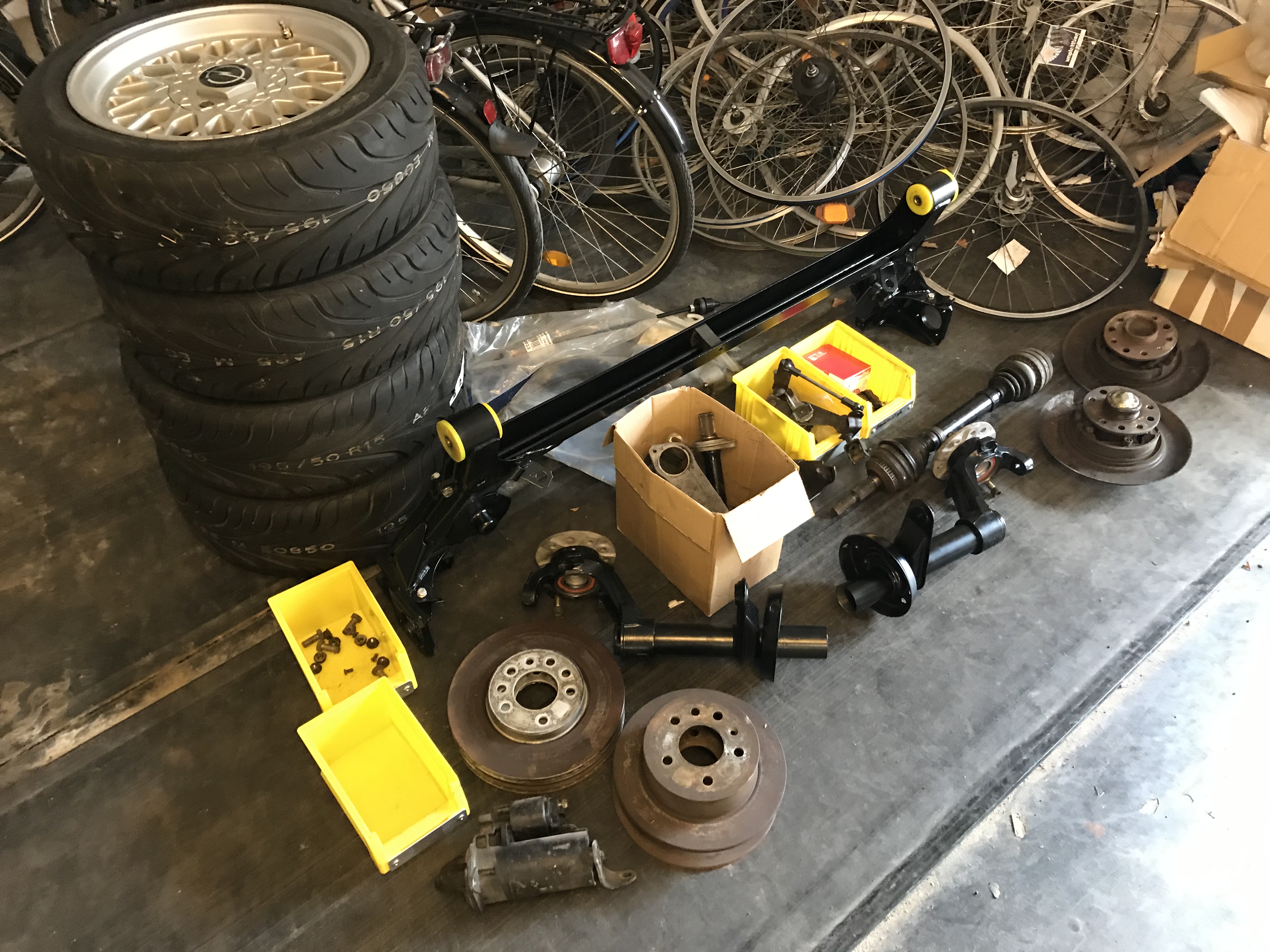

es sollte ja Bremse/Achsen usw umgebaut werden

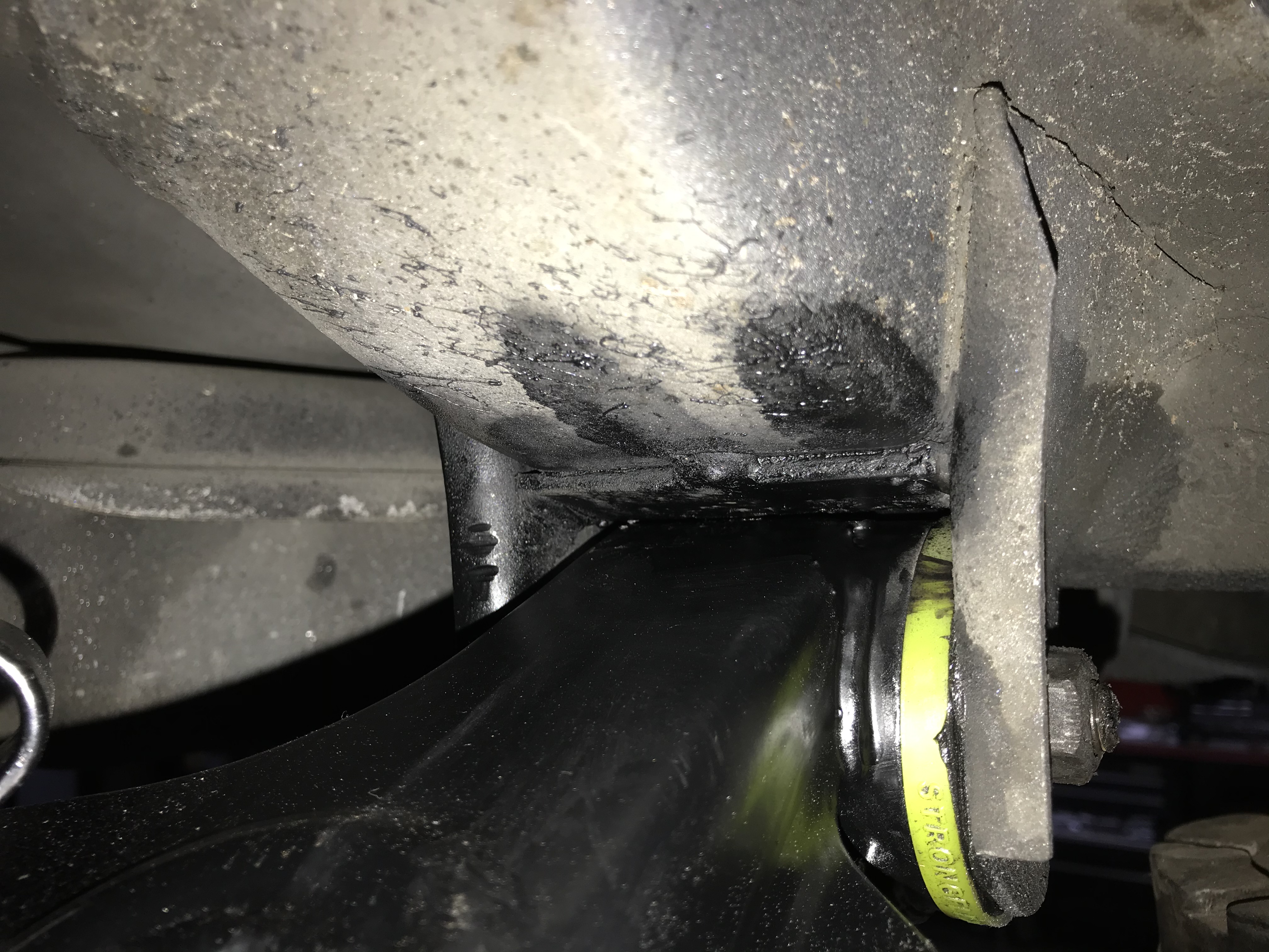

Astra Hinterachse sehr sehr eng weil beim Kadett komische Flacheisen eingeschweißt sind über der achsaufnahme
passt gerad so

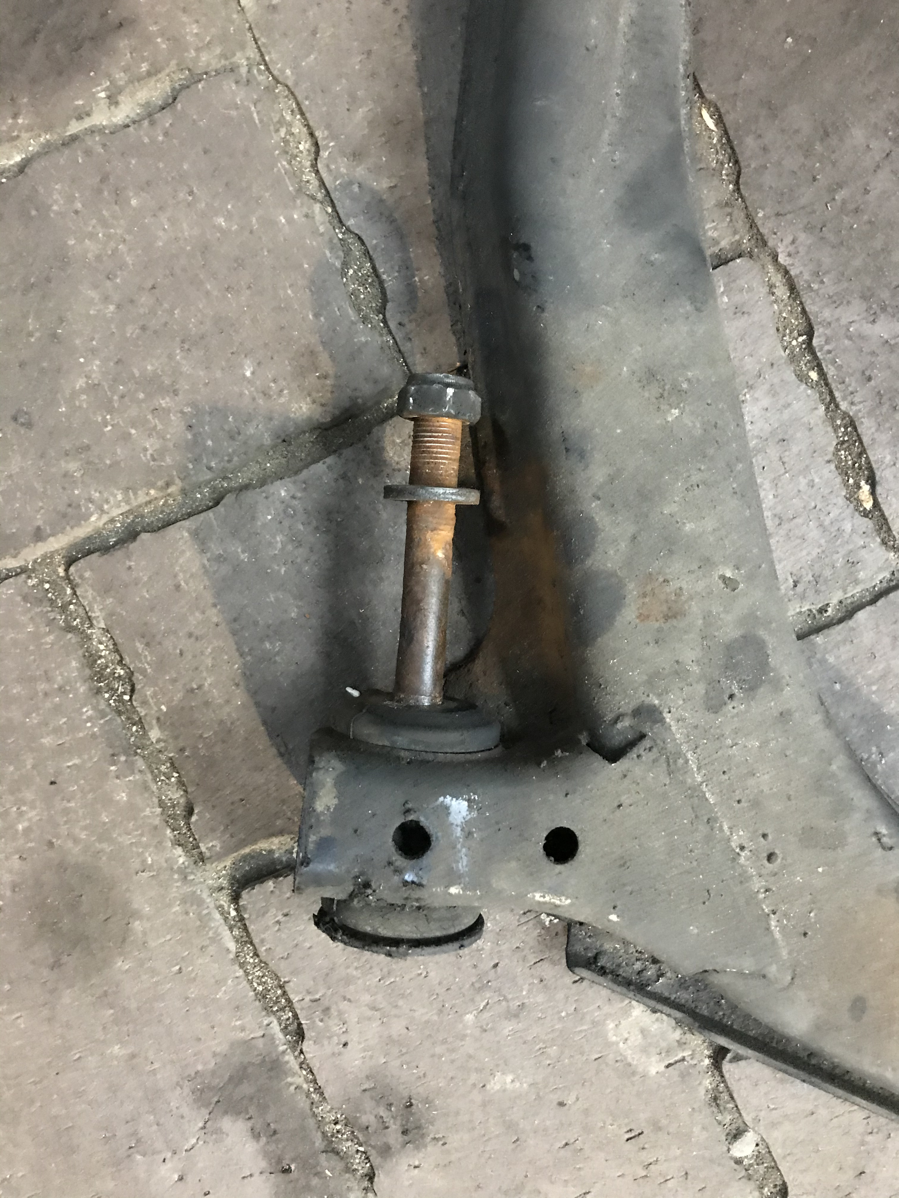

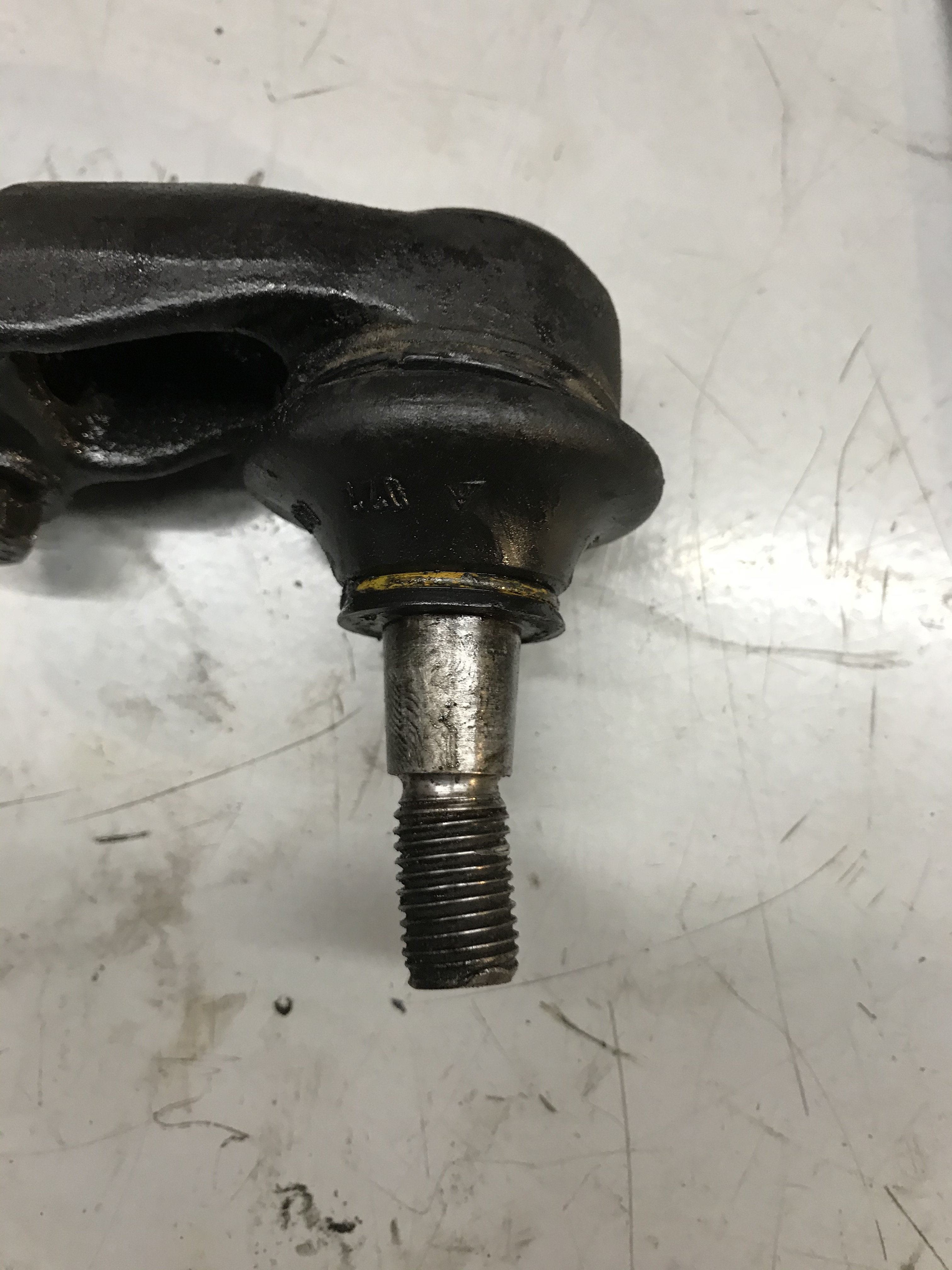

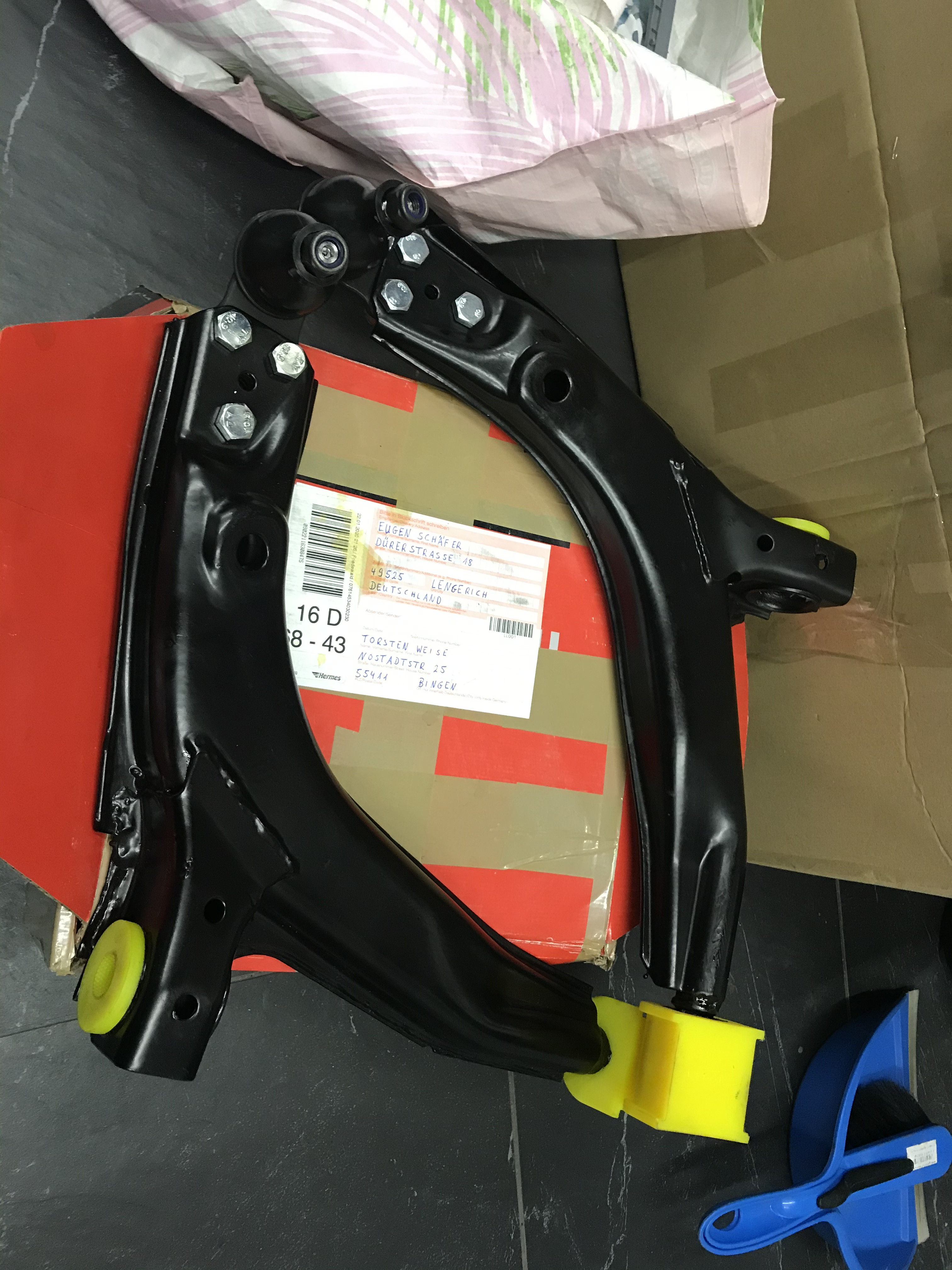

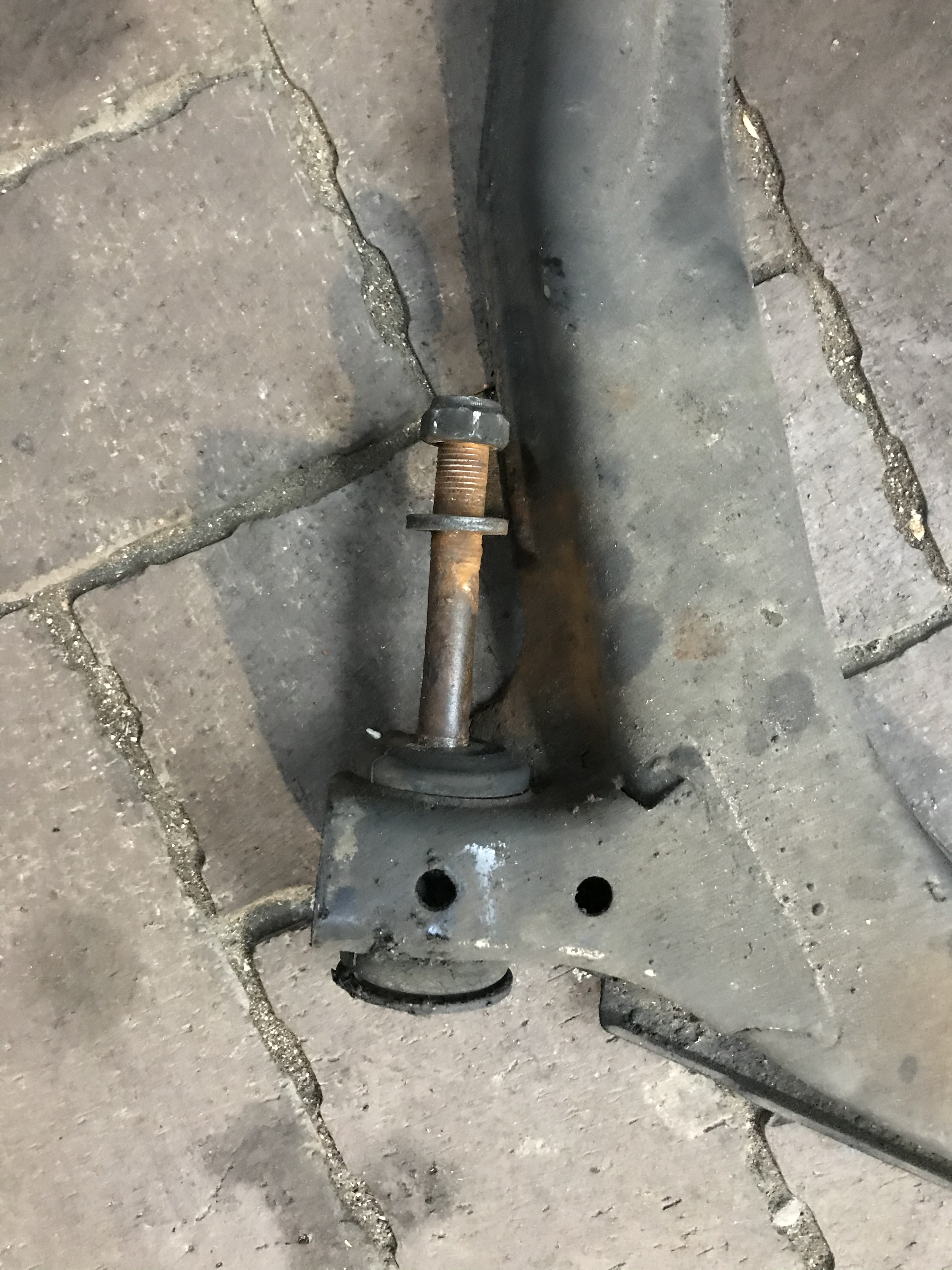

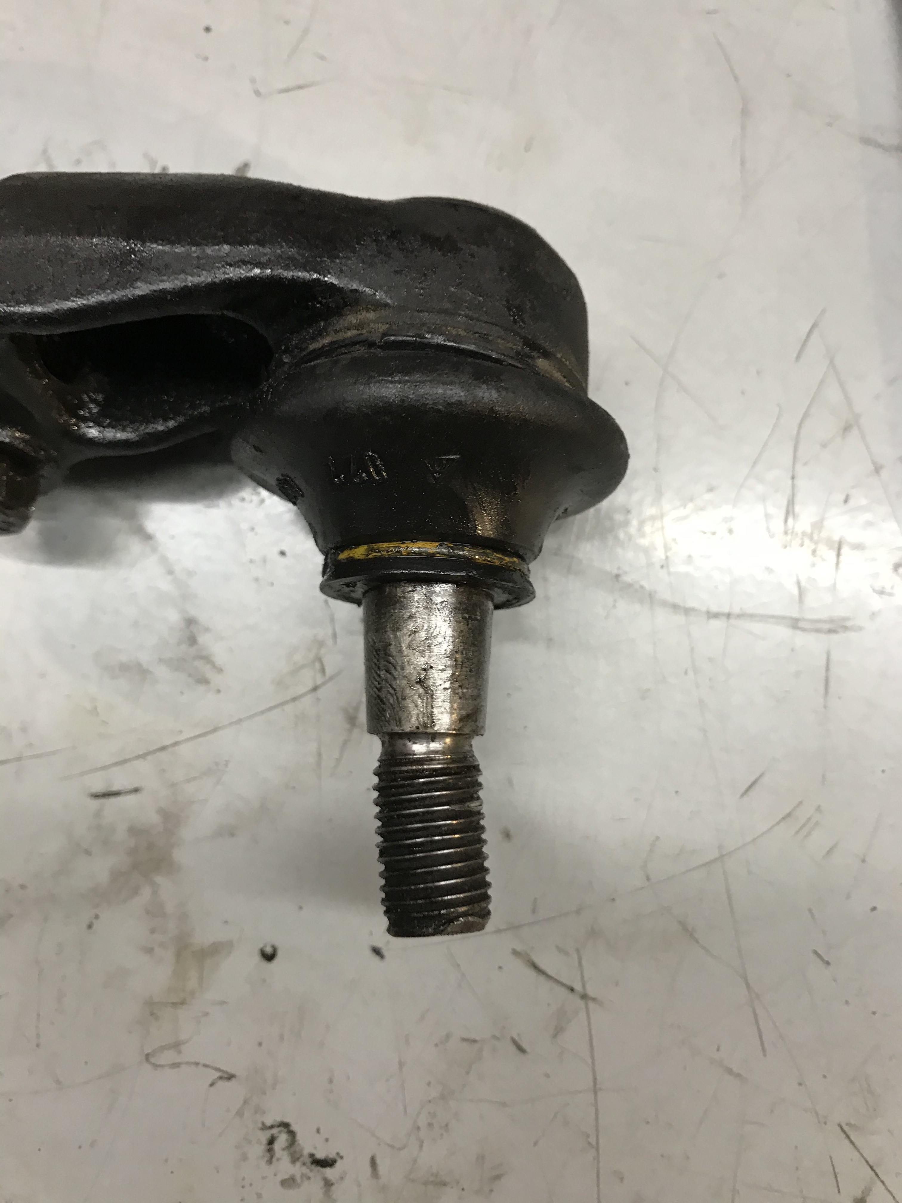

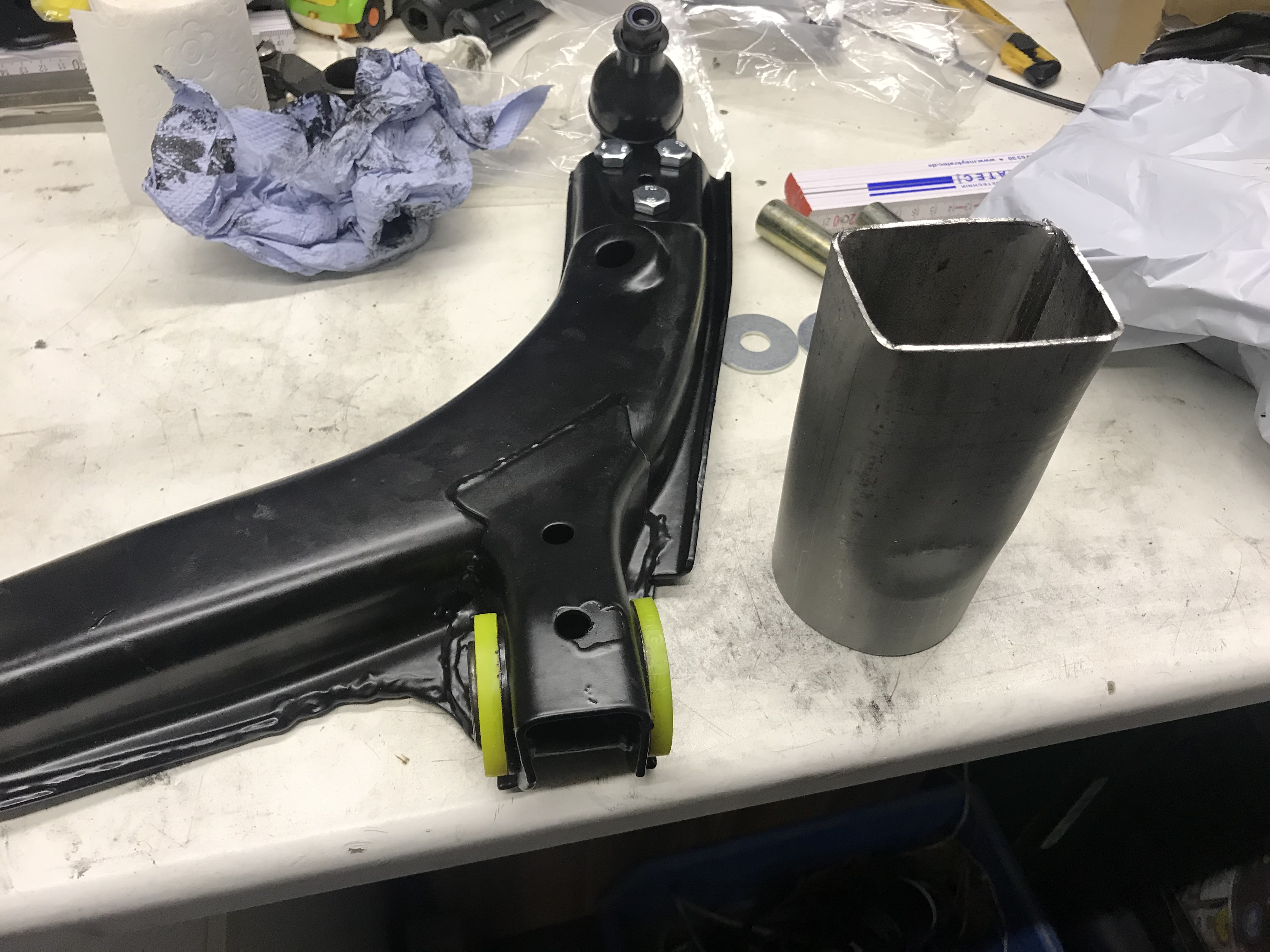

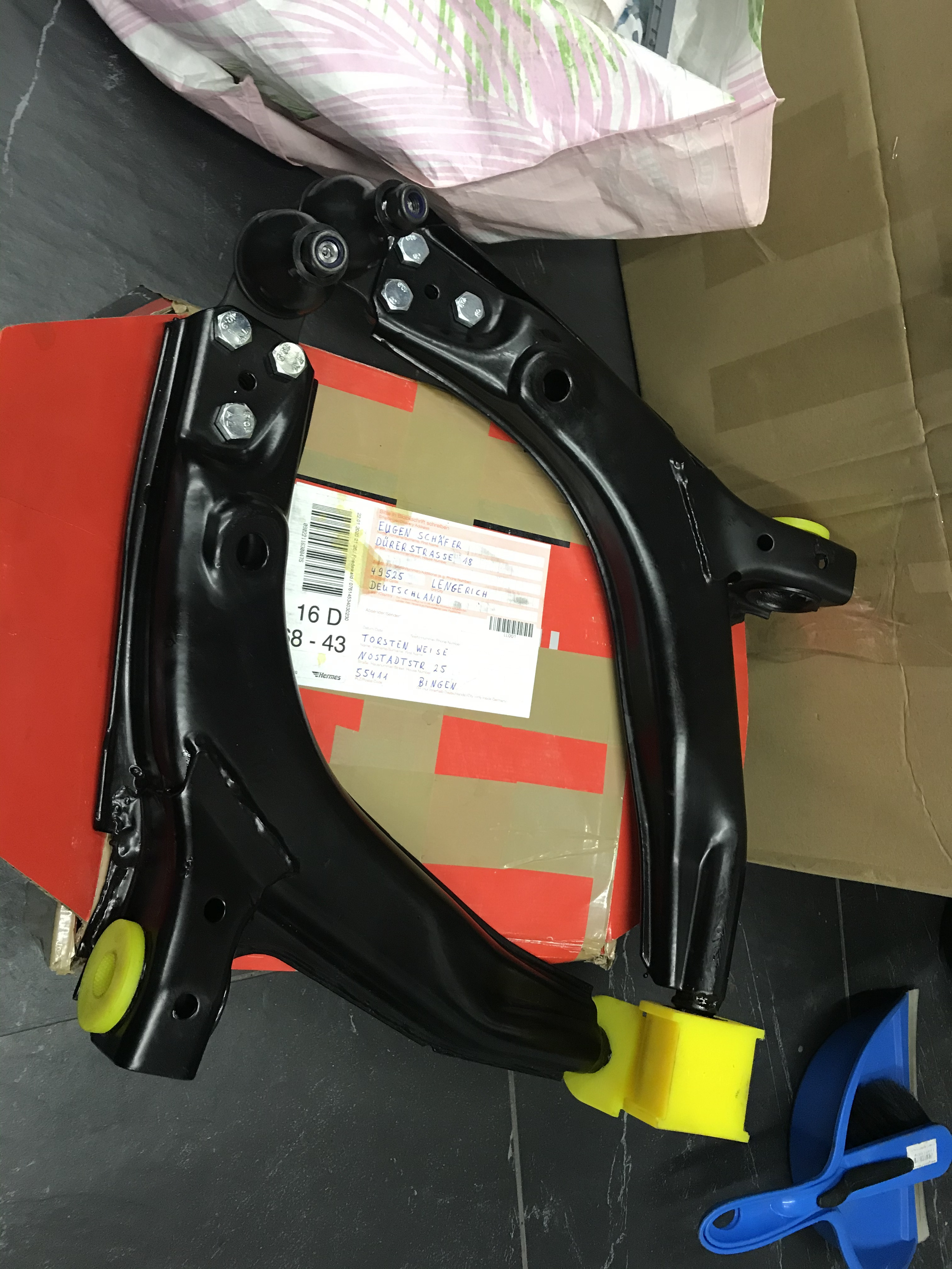

querlenker Schraube abgerissen
Spurstangen Kopf hat man mir 2 mal den rechten geschicktlange querlenkerschraube festgegammelt
Ansonsten

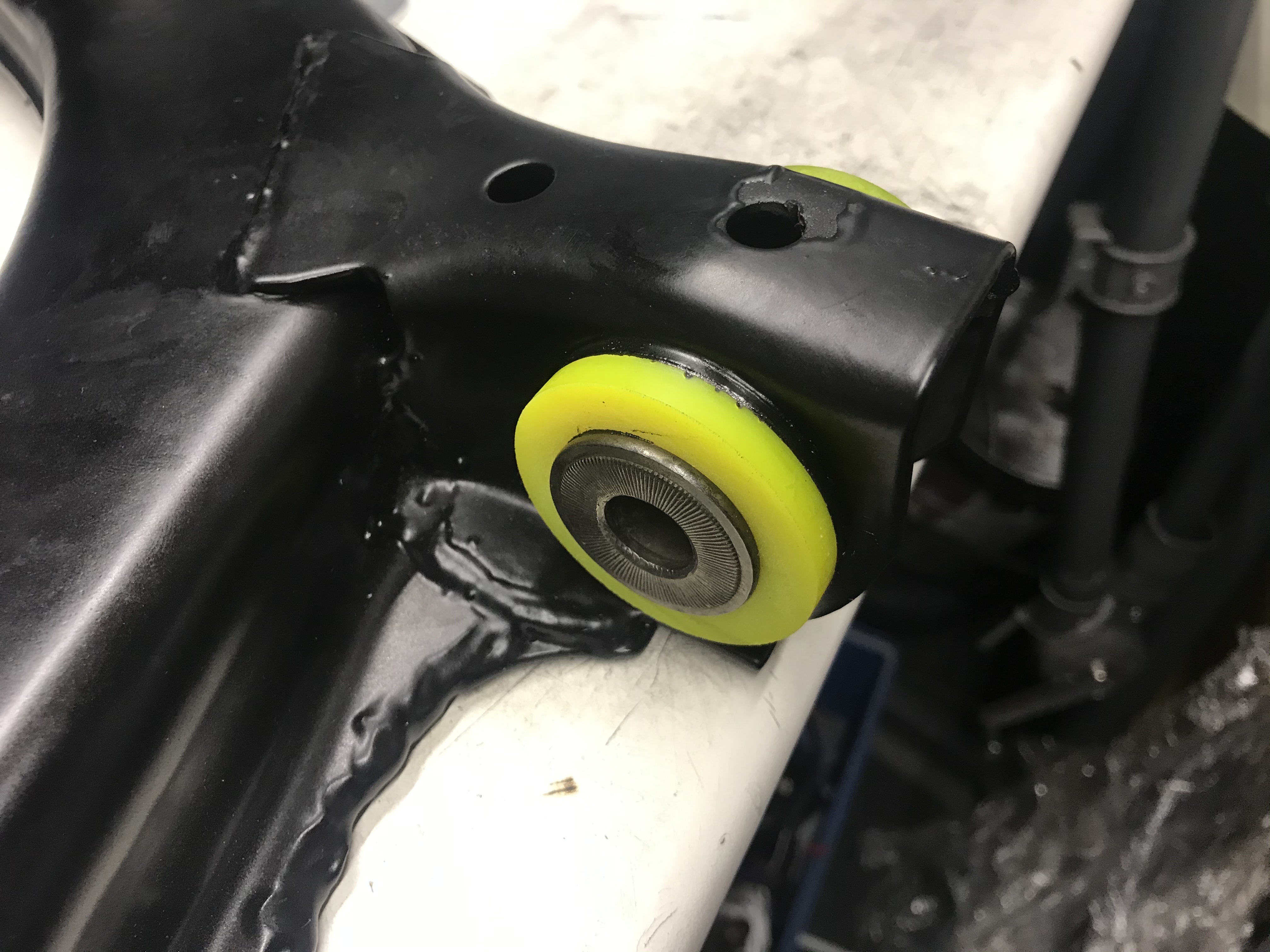

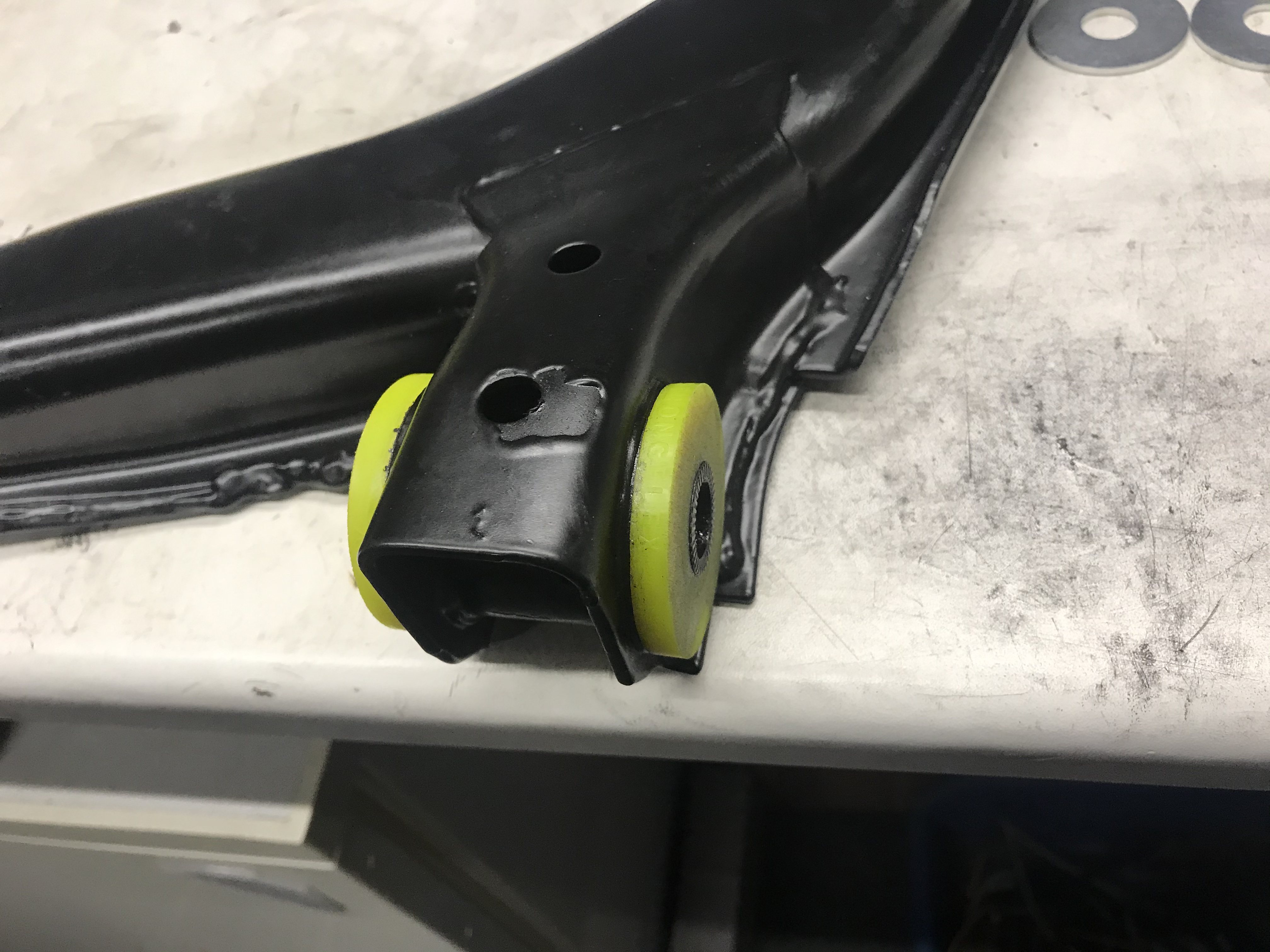

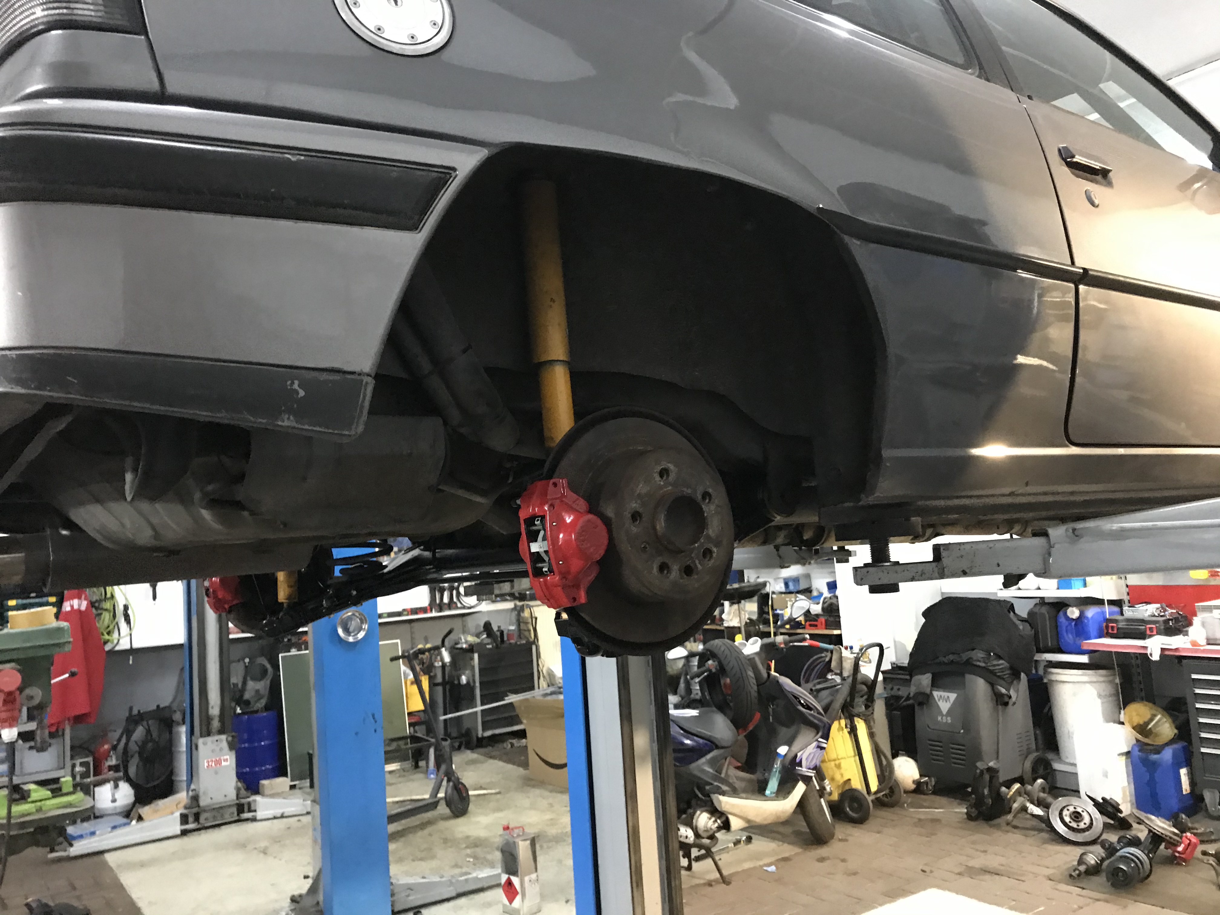

Hinterachse ist drin
Brensleitungen fertig, will aber die rechte nochmal machen.
Bremsdruckminderer 3/15 ausm Peugeot sind drin
2teilige Antriebswelle rechts drin

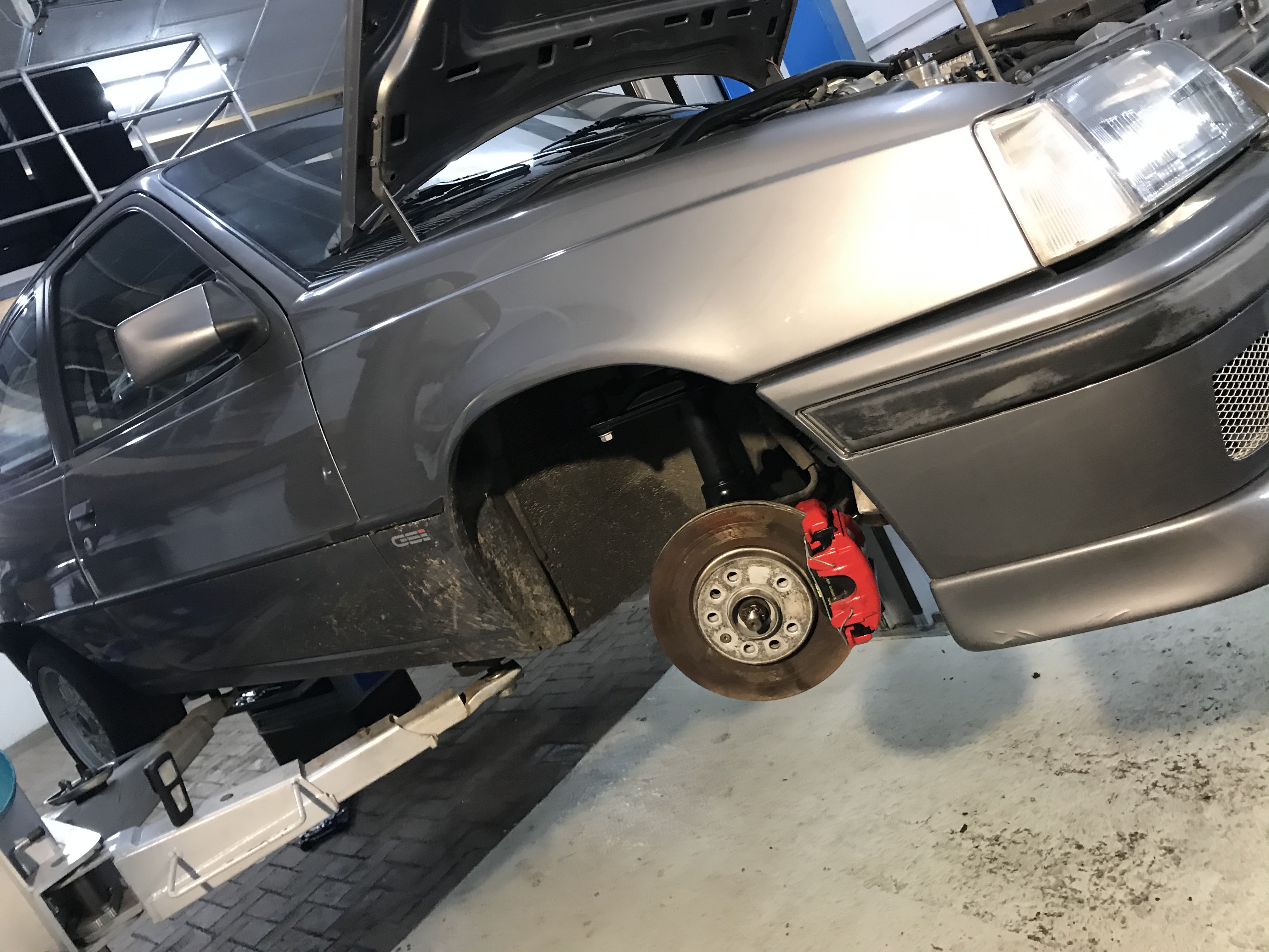

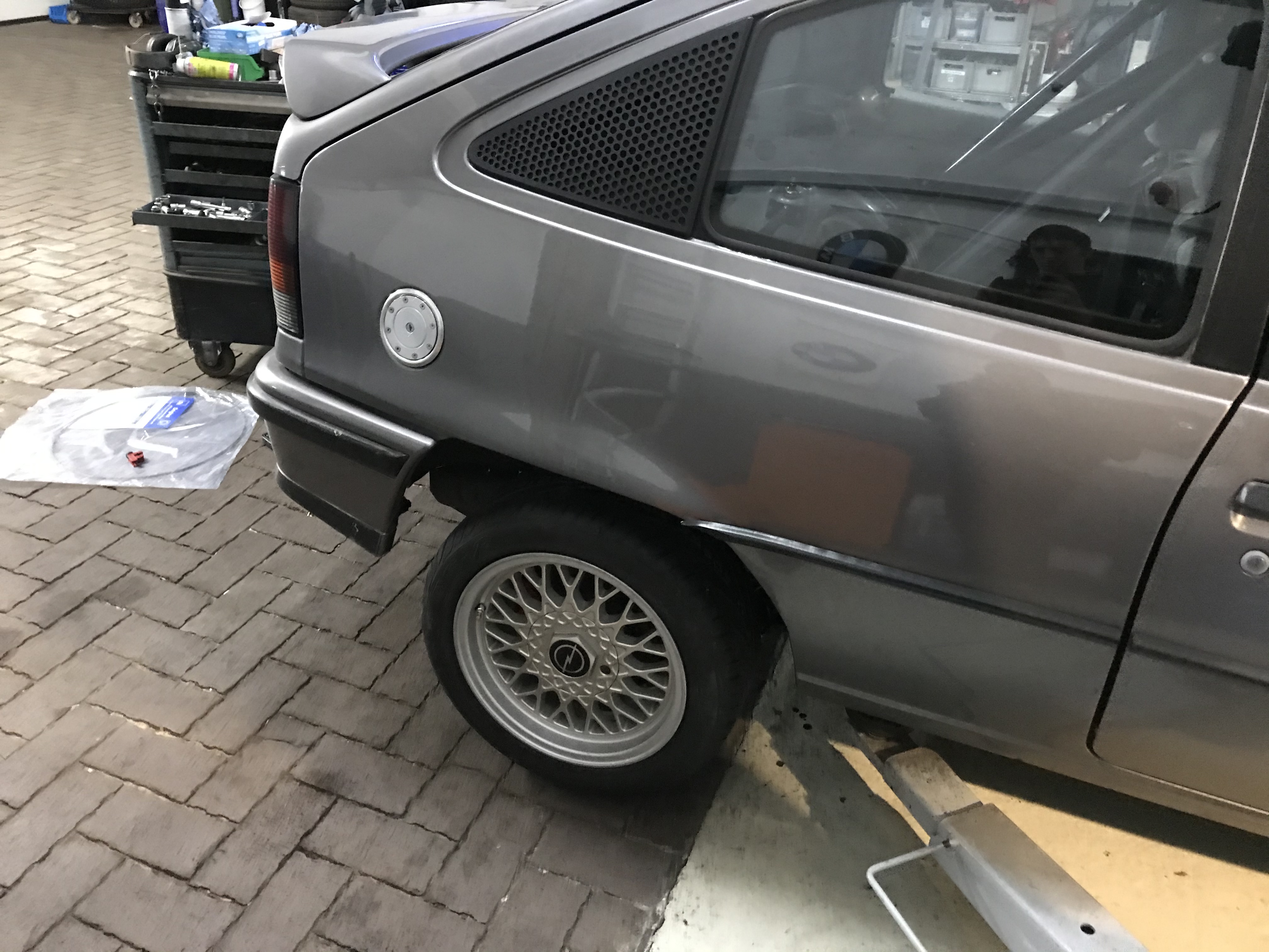

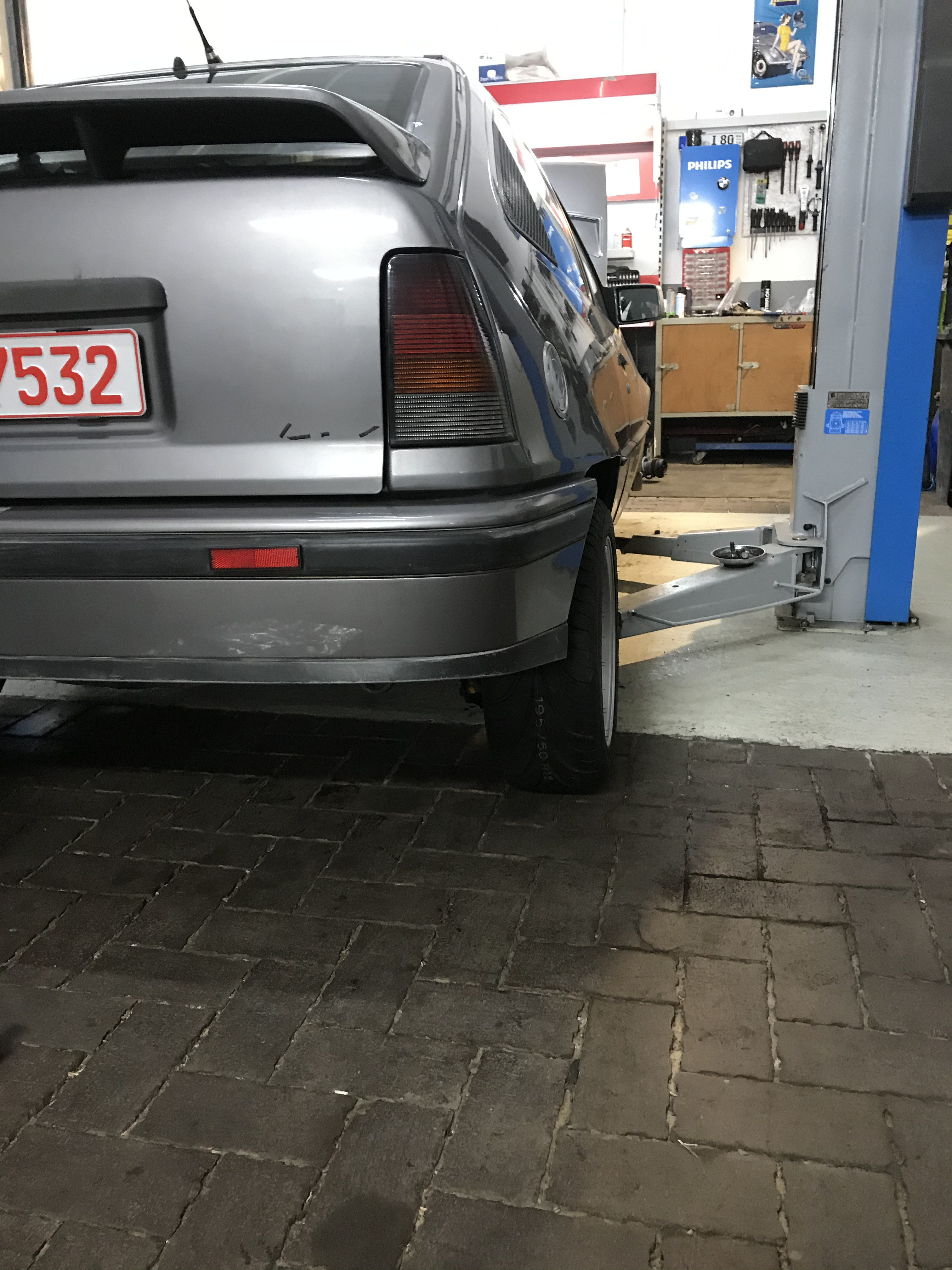

gederbeine umgebaut

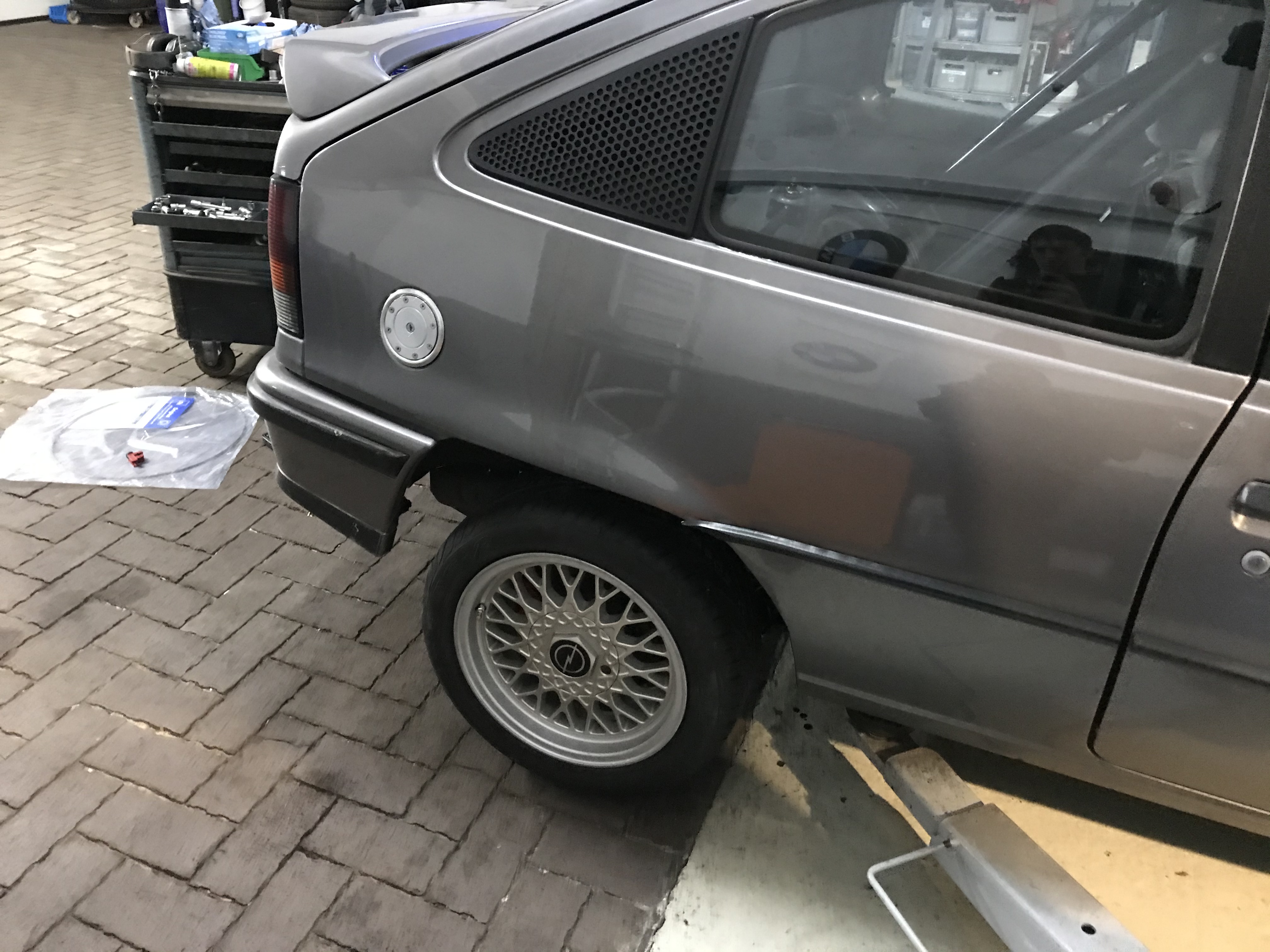

Ganz schön eng Felge/Bremssättel22er stabi ist drin , scheisse ist das da eng
