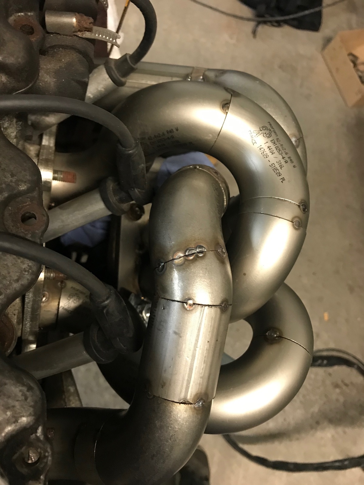

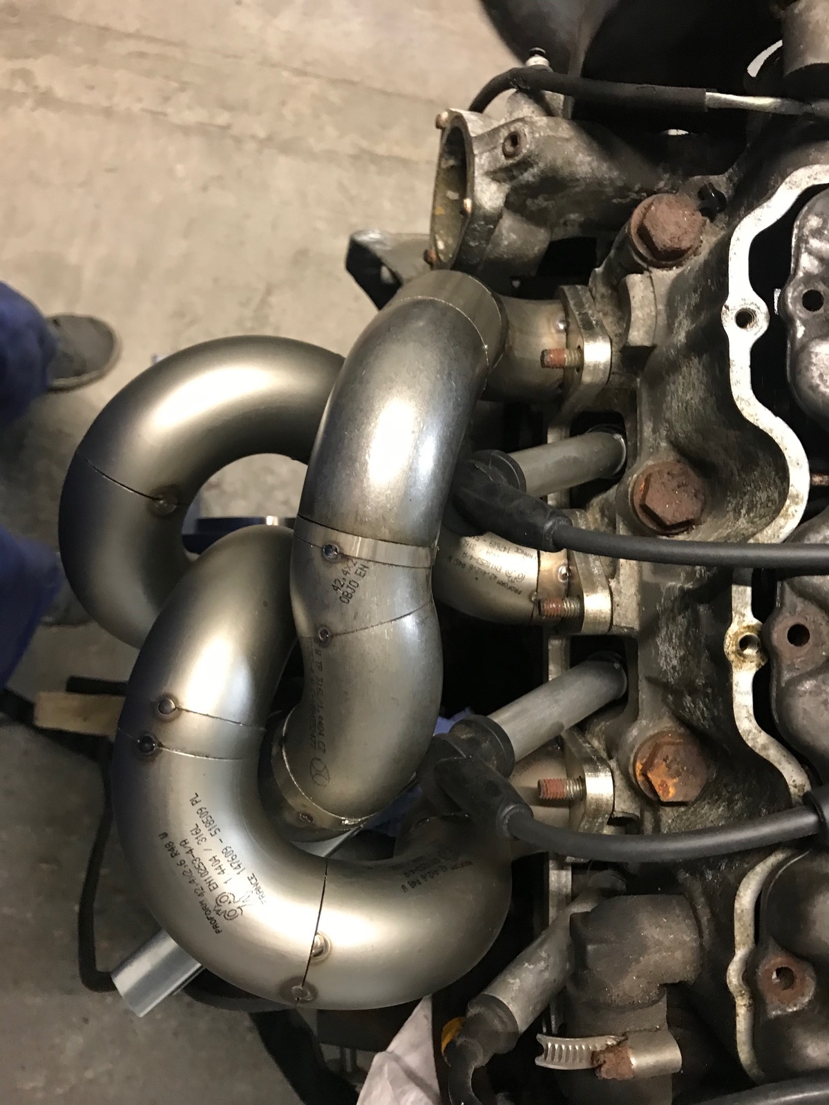

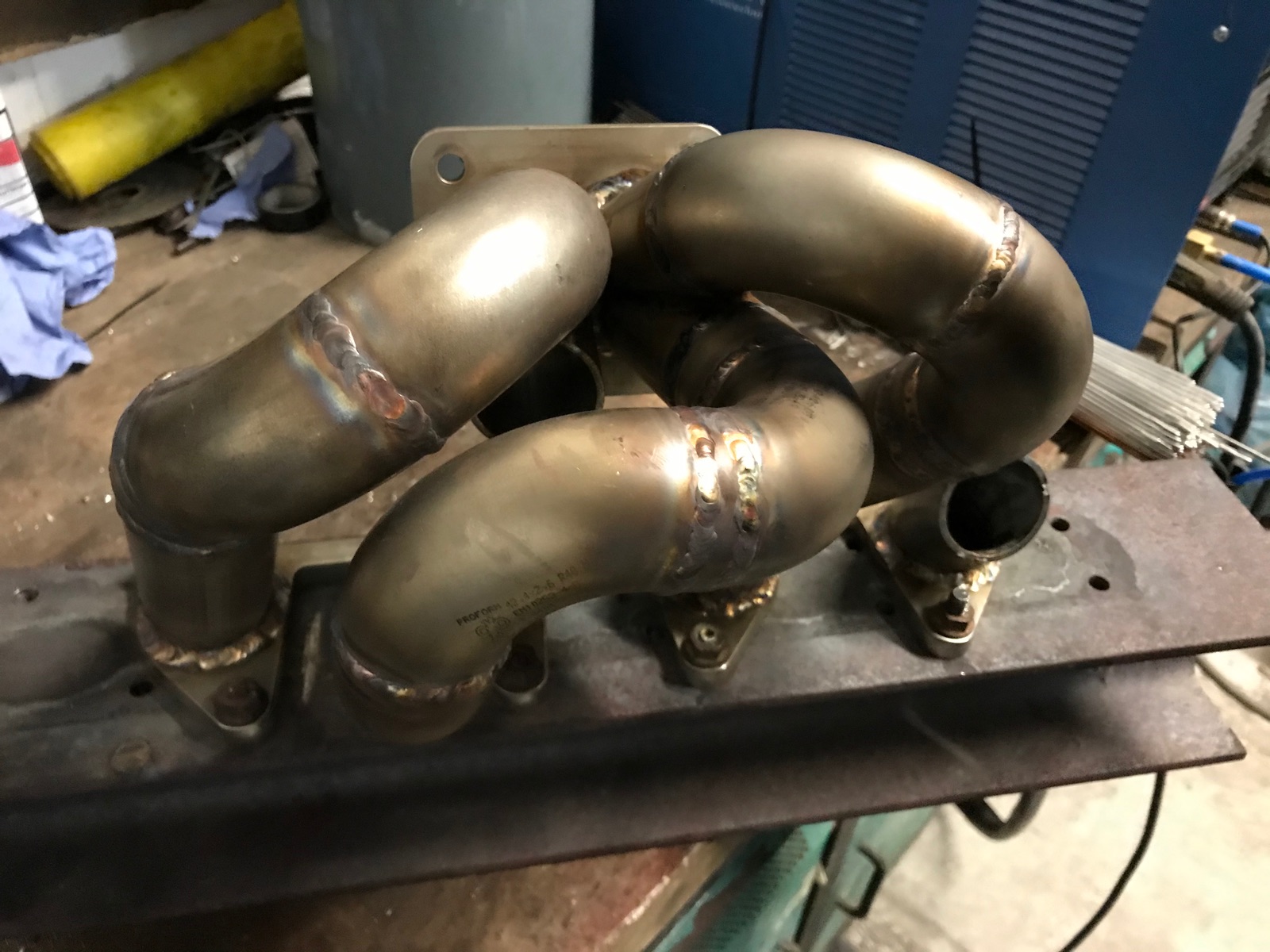

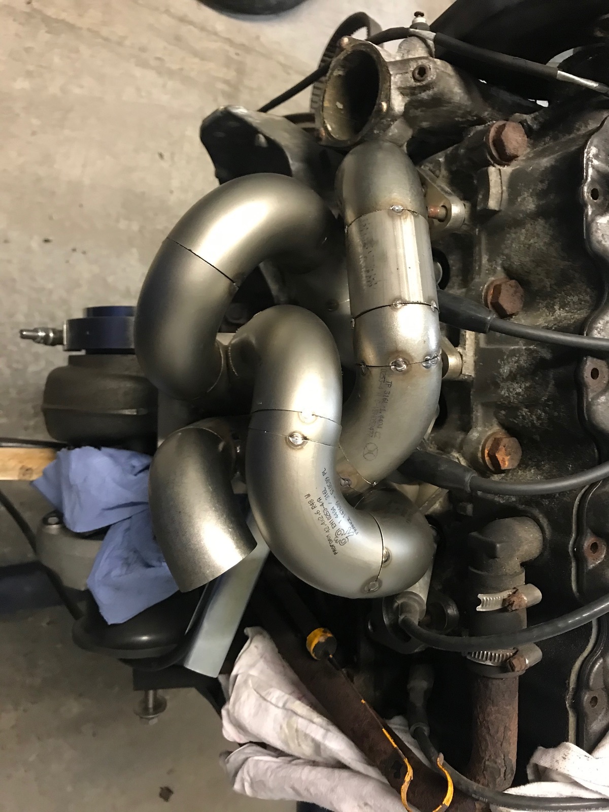

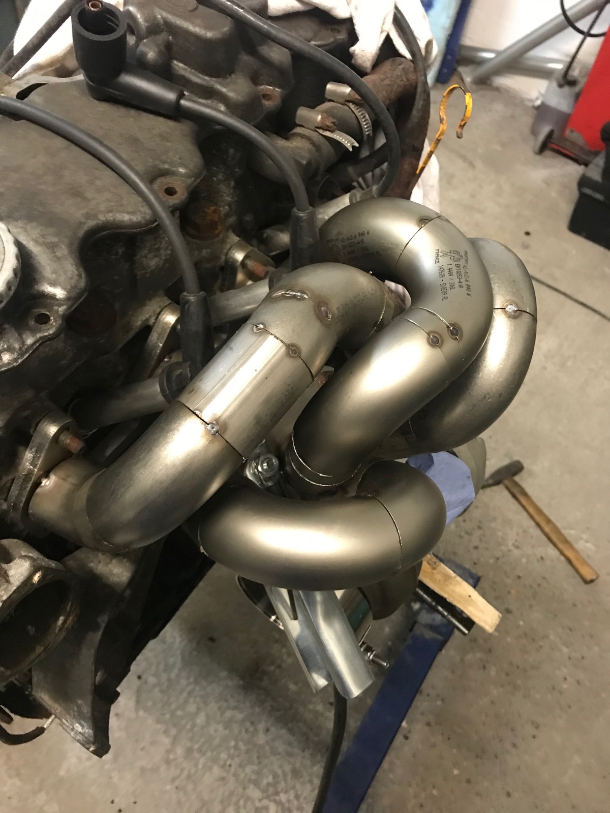

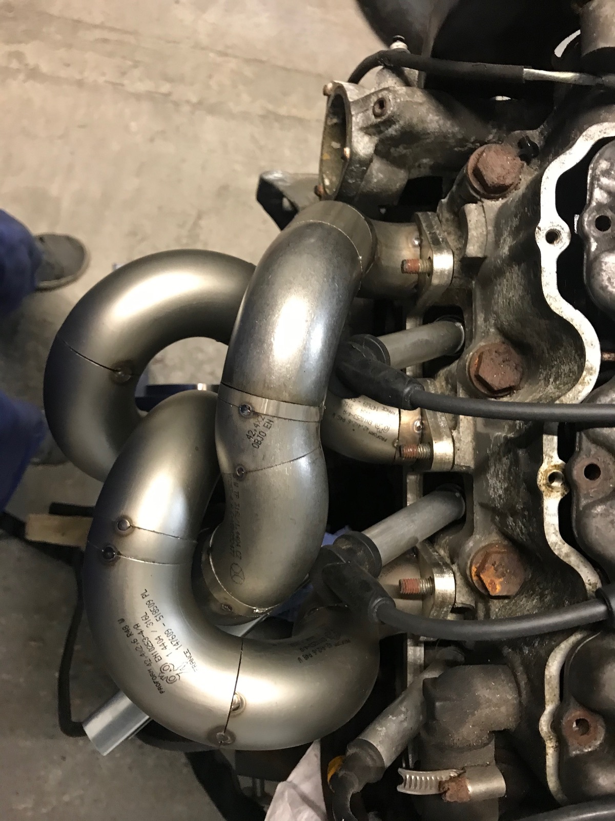

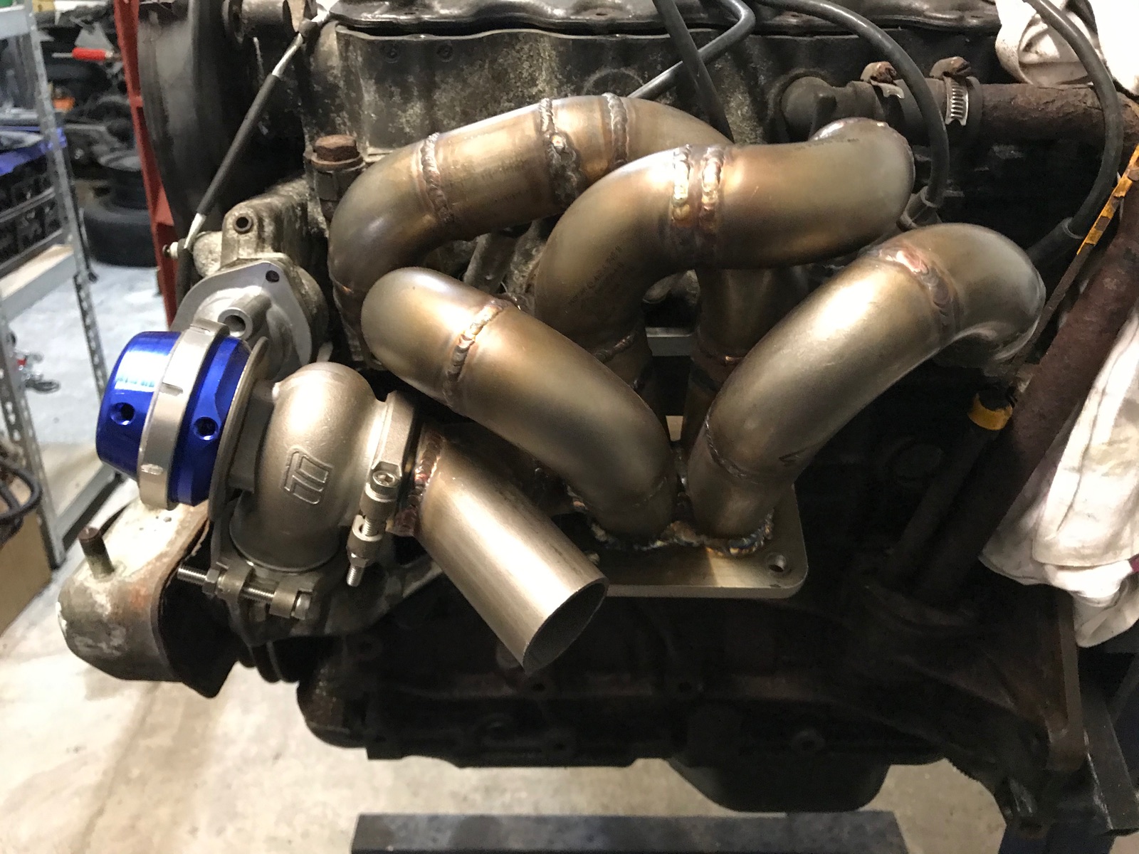

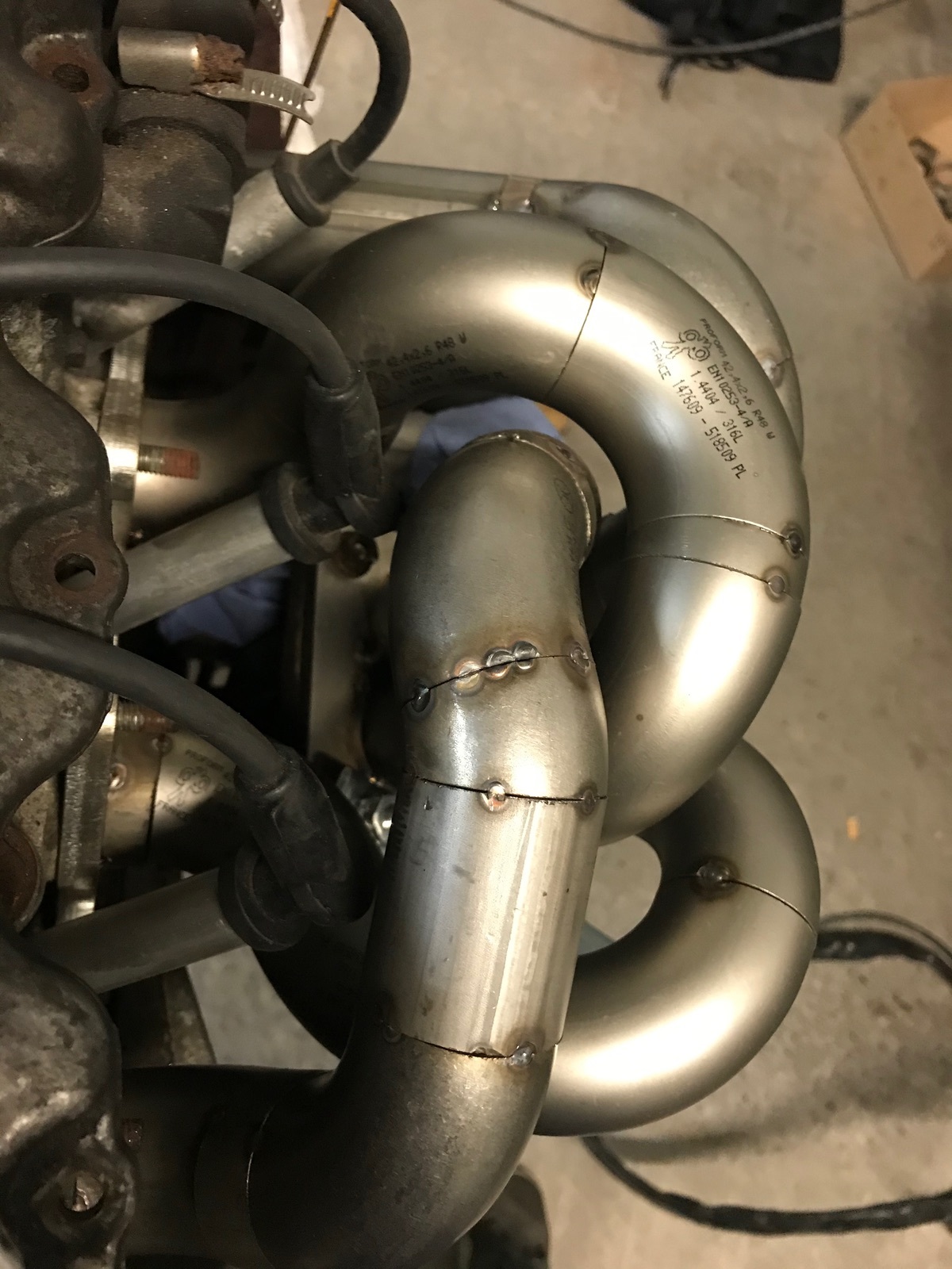

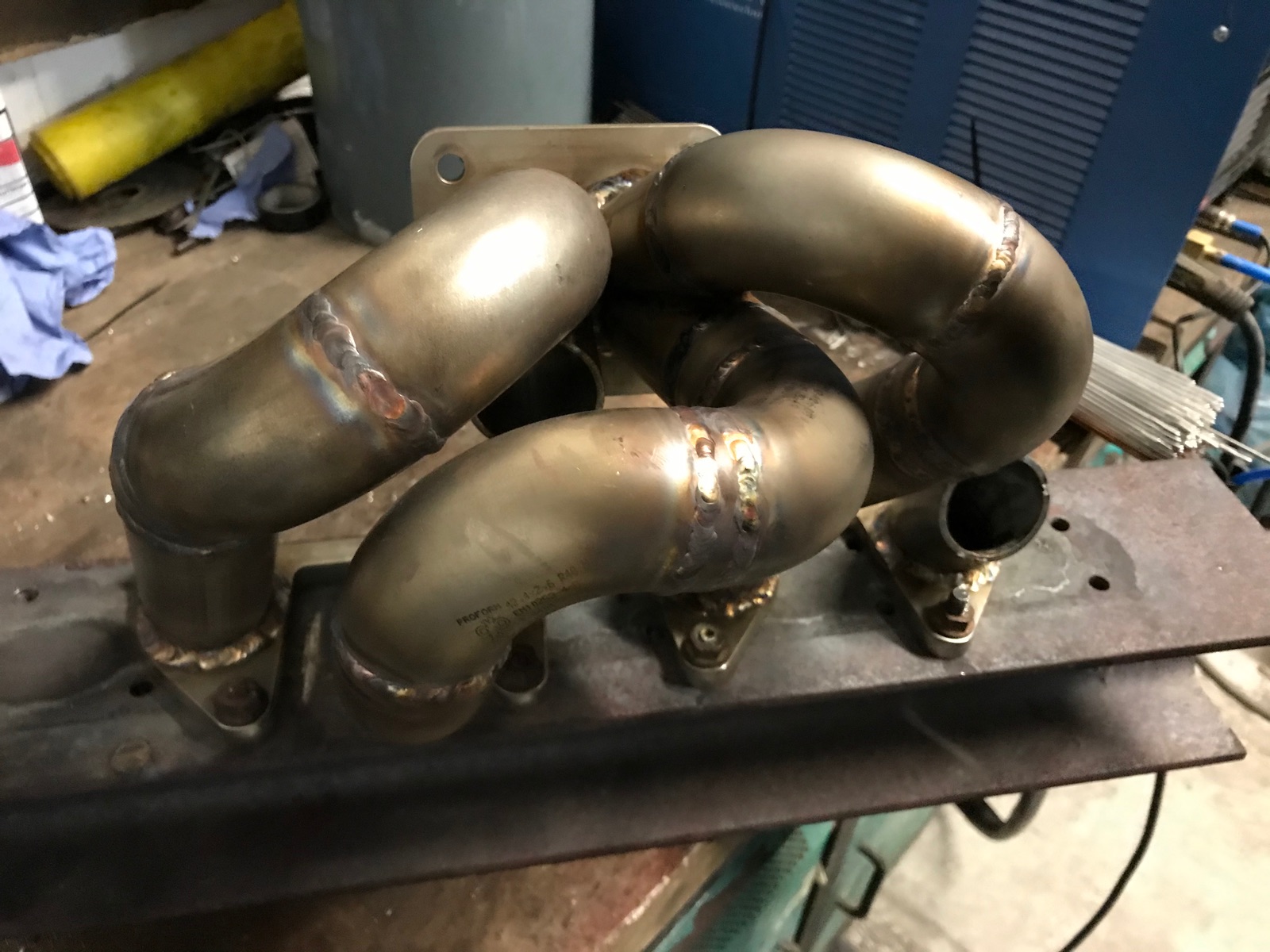

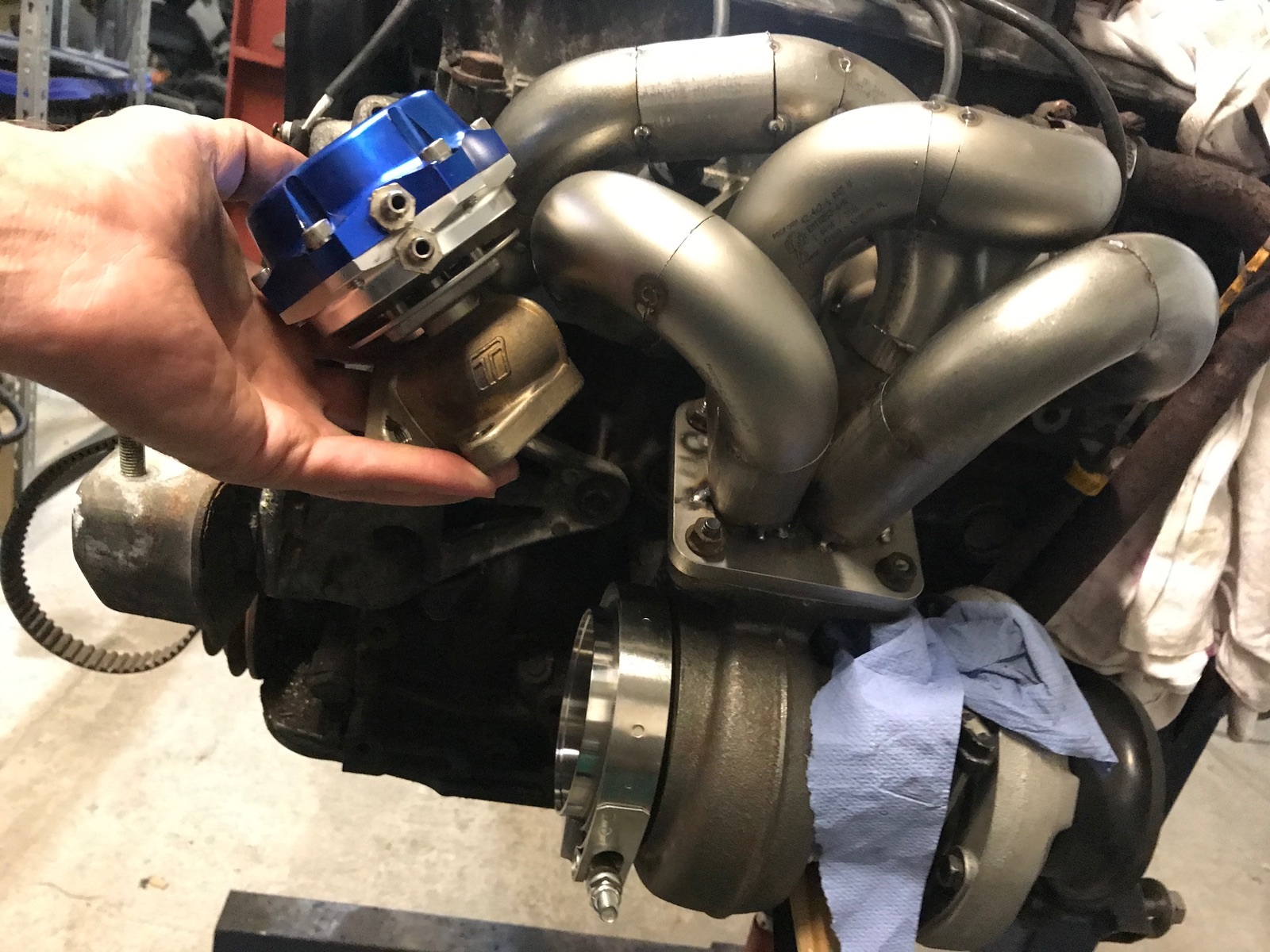

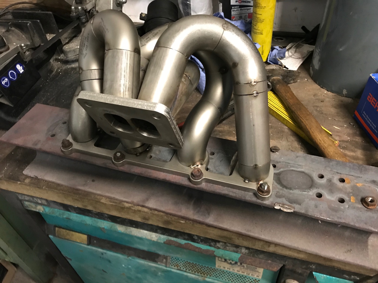

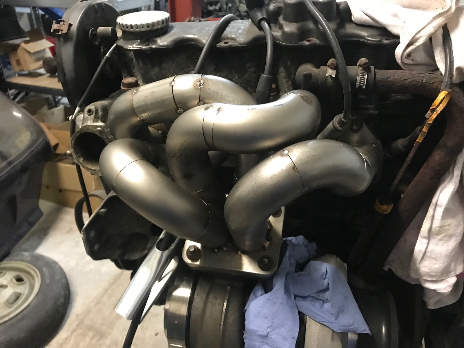

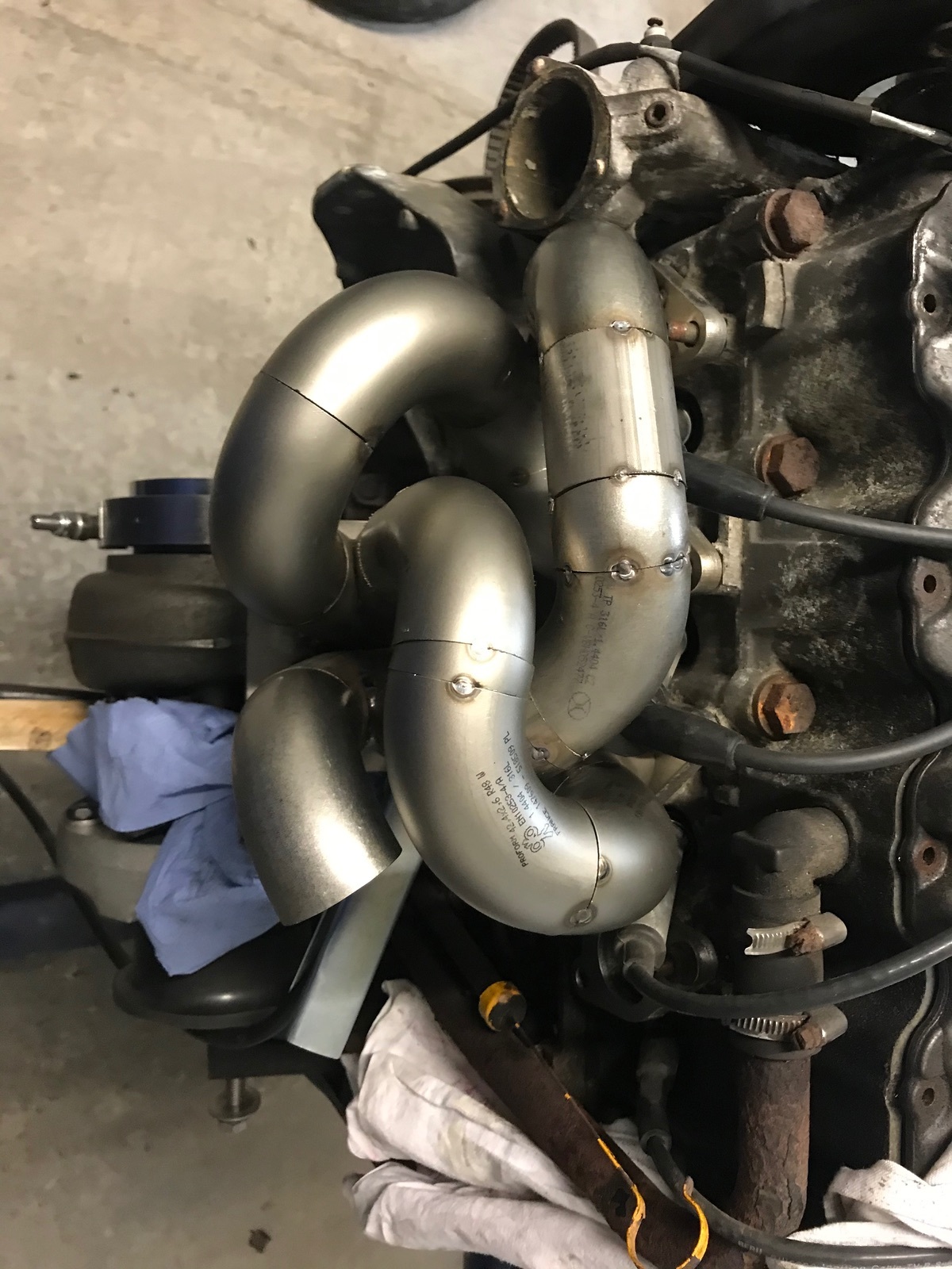

    Krümmer soweit fast fertig
    Leider war ich etwas unorganisiert und hatte nichts zum Nadel anschleifen außer alte Fächer Scheibe in der flex
    Und Zusatz Draht war auch zu dick 😂😂😂
    Das letzte Rohr hat mich auch geärgert
    Egal soweit alles fertig
    Demnächst Bypass für das wastegate und das hosenrohr bauen
