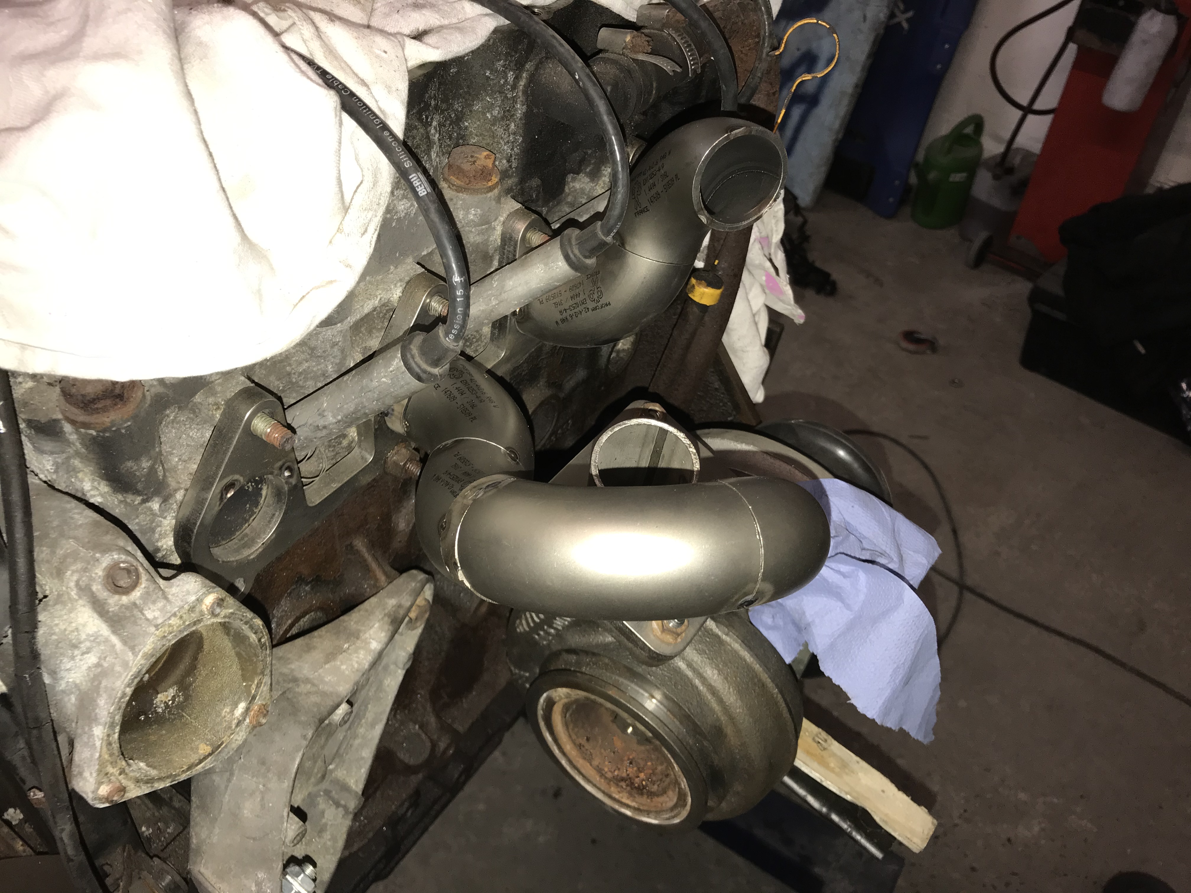

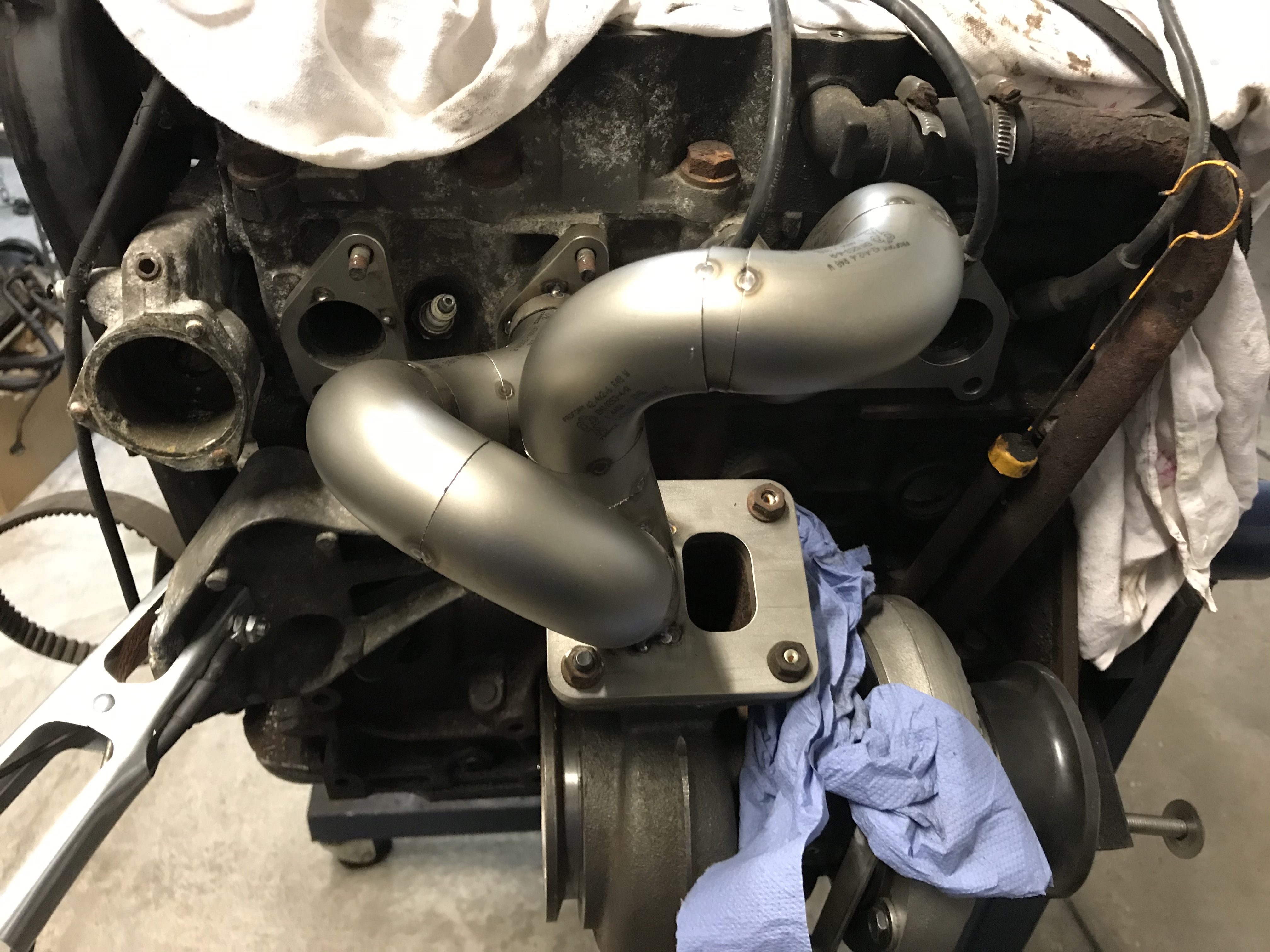

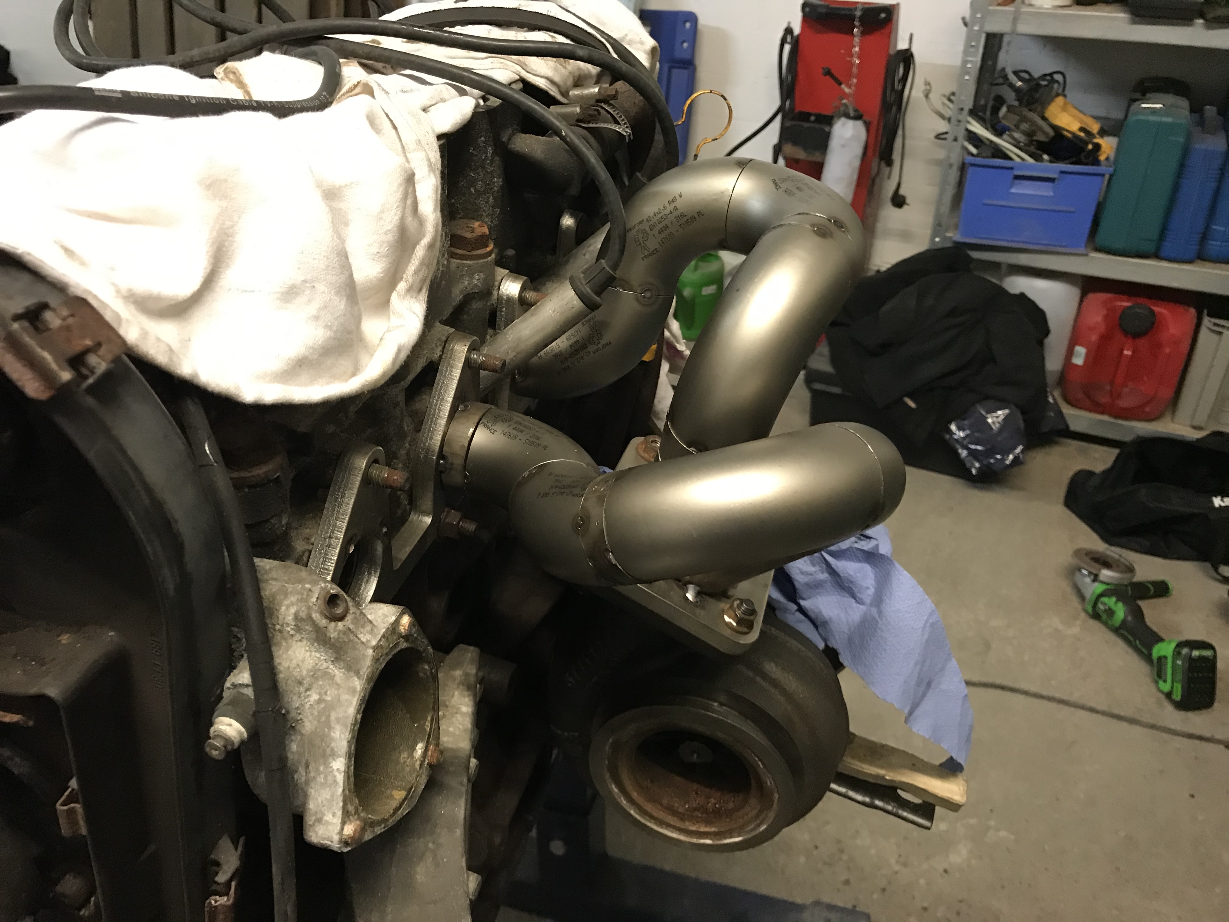

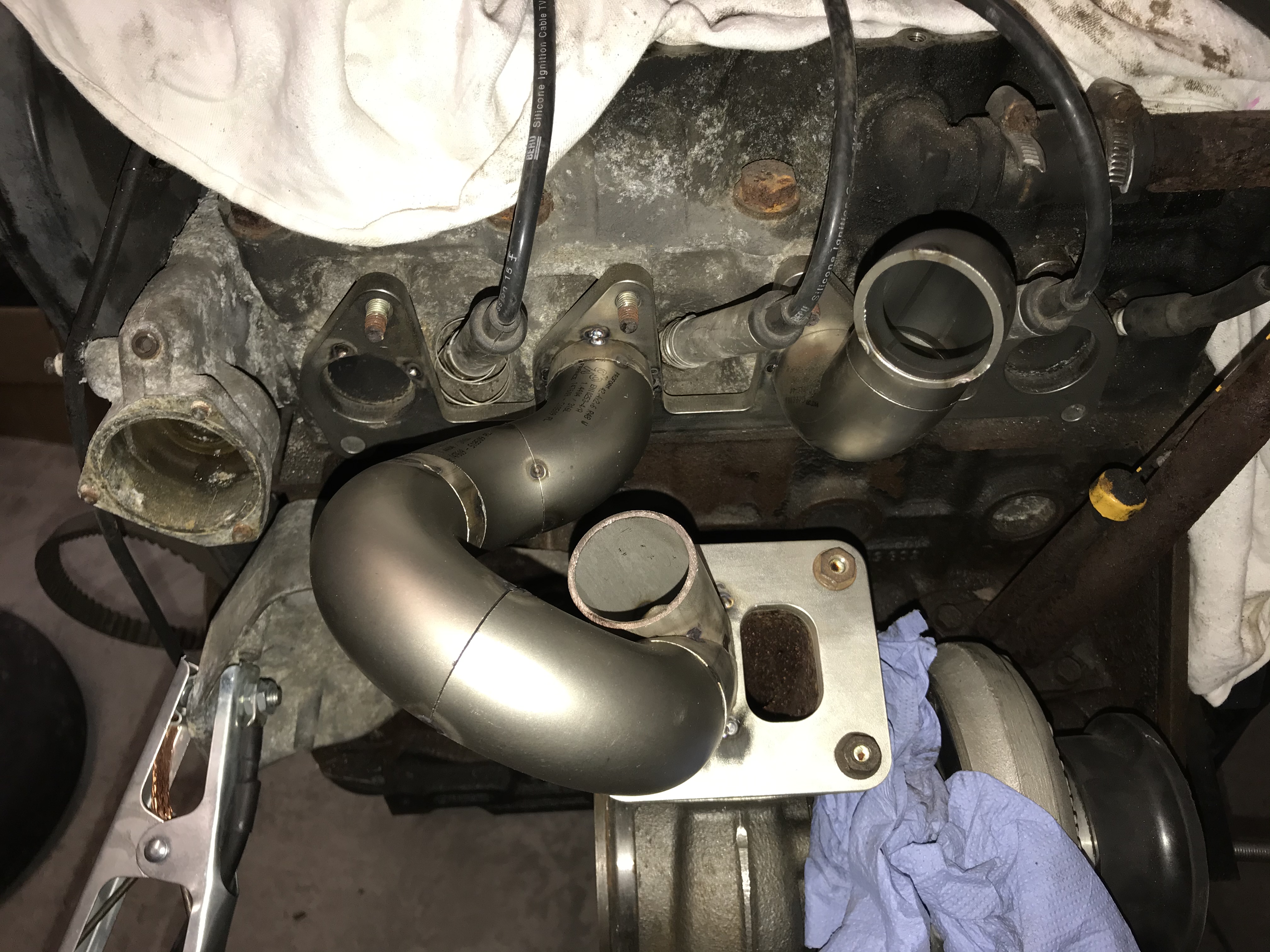

#404 Alles anzeigenWoran hat es denn beim ersten Versuch geklemmt wenn man fragen darf?
ZündReihenfolge Nicht beachtet
1 und 2
3 und 4 kann man machen, bringt beim twinscroll lader nur nichts
Deswegen 1 und 4
2 und 3
