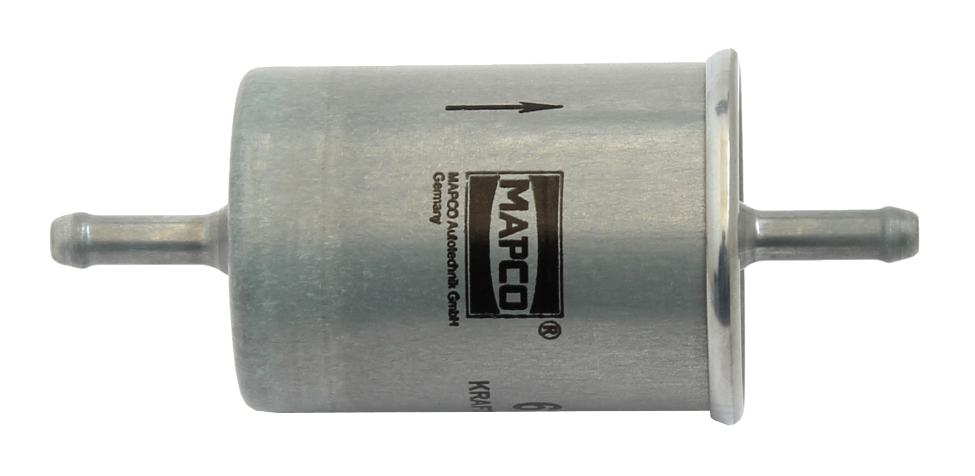

    Eine andere Frage hab ich noch, will mir einen Kraftstofffilter einbauen. Da er von 1984 bis jetzt nie einen verbaut hatte.
    Hab aber jetzt so ein Teil von Mapco geliefert bekommen mit 140mm Länge, und aus Metall.
    Einbauen trotz Spezifikation : Benzineinspritzung, oder anderen universellen Kraftstofffilter(die kleinen halt)?
    Oder gar einfach ohne Kraftstofffilter weiterfahren?
    Wo wäre denn der beste Einbauort( kenne das hauptsächlich vor der Benzinpumpe in Motorraum), oder eher gleich nach dem Blechtank?
    Anhand noch ein Bild von meinem monströsen Filter denn ich besitze... eher unpassend für Vergaser?

    Einen zusätzlichen Benzin-Feinfilter habe ich von Anfang an (10 Jahre) auch nicht nachgerüstet. Kommt darauf an ob der Tank innen sauber und rostfrei ist, dann hat man keine Probleme. Ein großer Metallgehäusefilter geht wahrscheinlich schon und filtert feiner, aber ist gefüllt auch schwerer. Sollte man dann noch extra befestigen. Die Anordnung in Tanknähe würde mir eher zusagen, egal welche Größe.
    Habe noch die originale Benzinpumpe (aufschraubbar) mit Filtersieb. Die würde ich nicht öffnen, ohne eine neue Dichtung parat zu haben.
