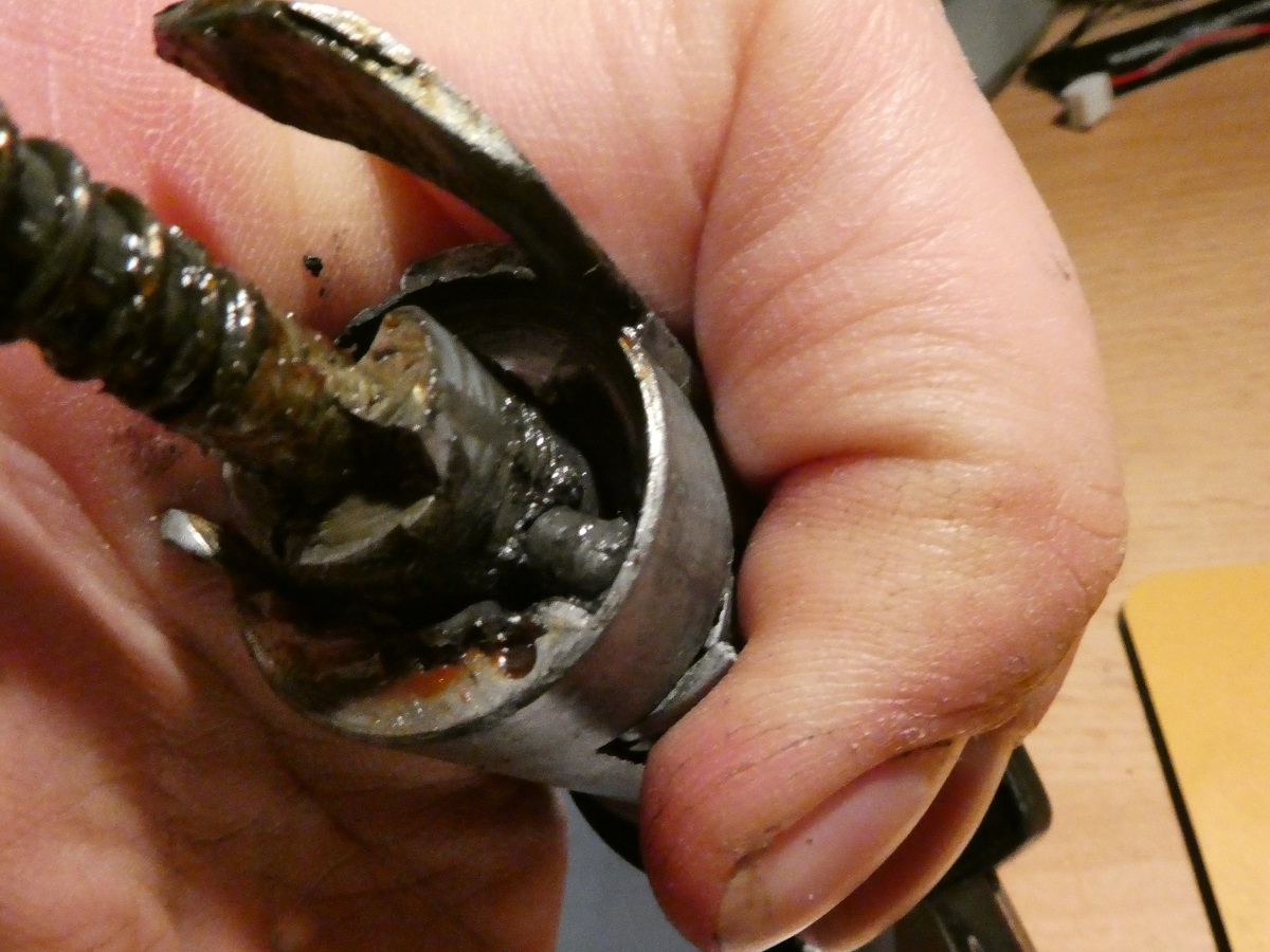

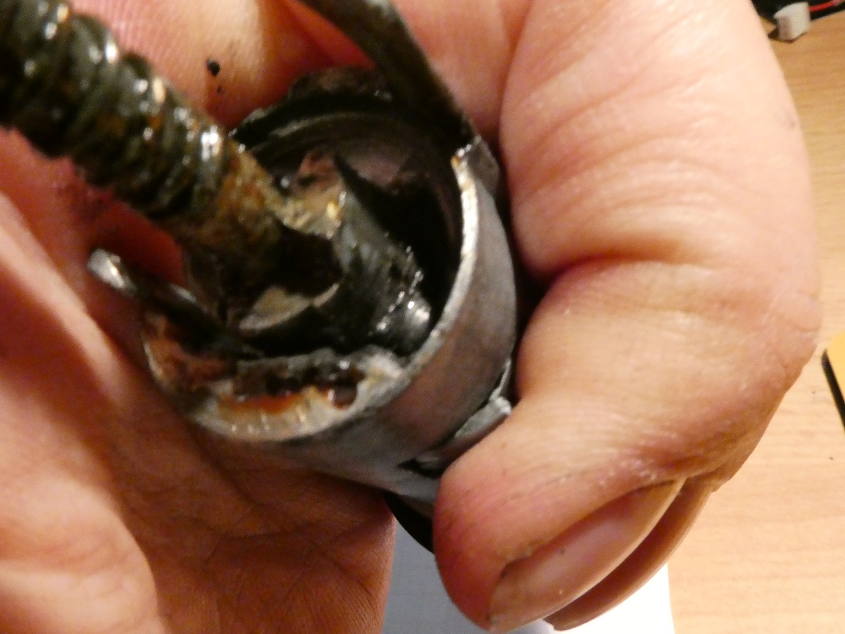

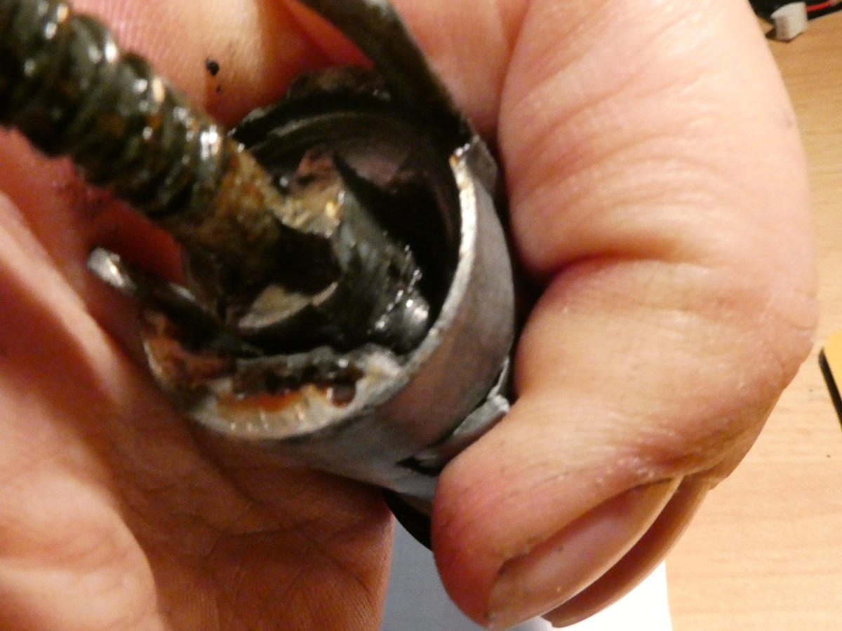

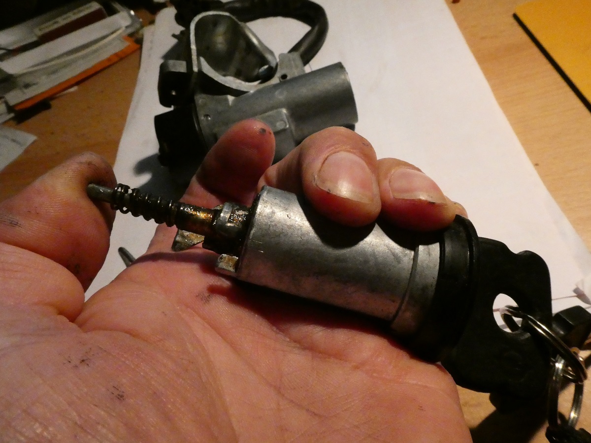

    Nein es ist nicht "kaputt", es ist verharzt. Schloss rausnehmen, der Grund warum es nicht einrastet ist das der Pin mit der Feder hinten am Schließzylinder die Wendelung nicht hochläuft. Das kann durch Verschleiß der Wendelung sein aber eben auch durch ein Hakeln des Pins. Schloss ausbauen, den Pin, die Feder ordentlich säubern und neu einfetten und ansehen, wie es einrastet wenn man es in der Hand "laufen lässt". dazu Schlüssel rein, umdrehen, eine Hand Daumen hinten auf den Zapfen der in die Lenkradperre rein geht und drauf drücken (Kraft halten) und Schlüssel auf Position Null drehen. Bis jetzt darf nichts passieren. Erst beim Abziehen des Schlüssels muss durch den Druck des Daumens das Schloss rausspringen.

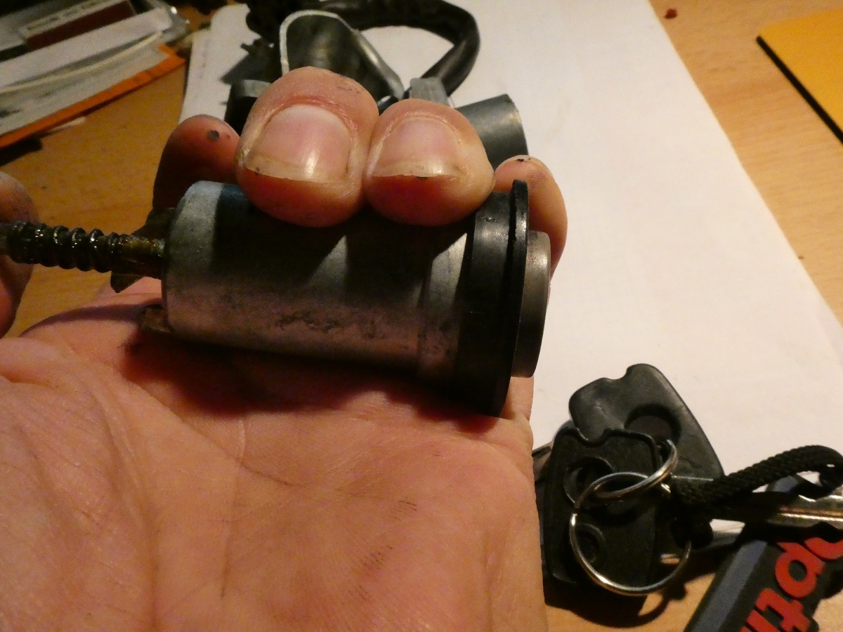

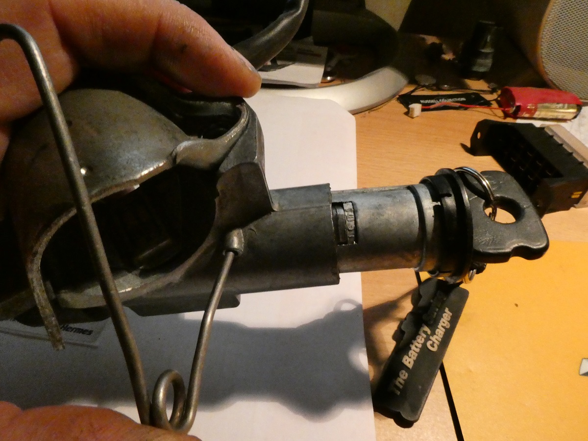

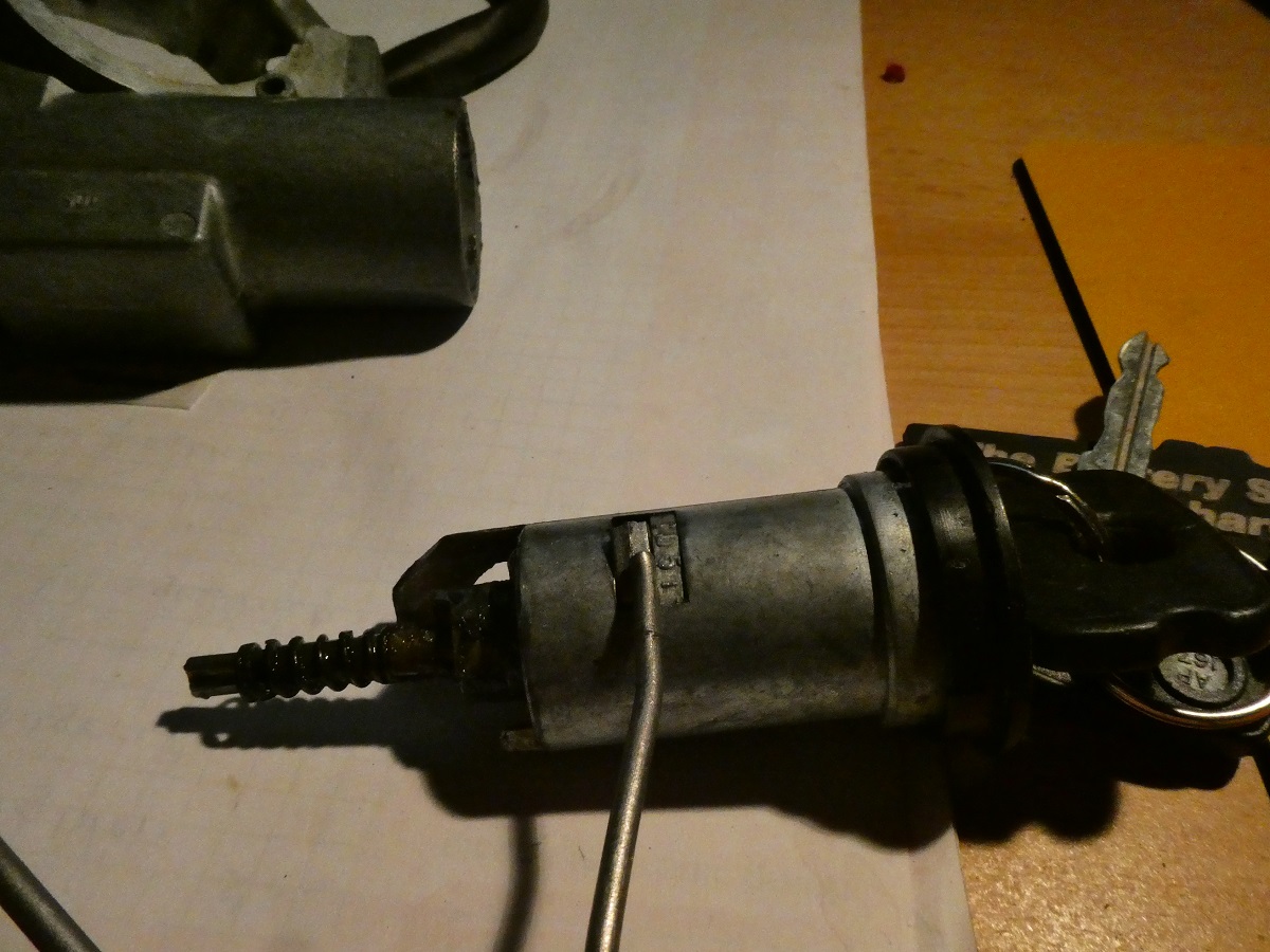

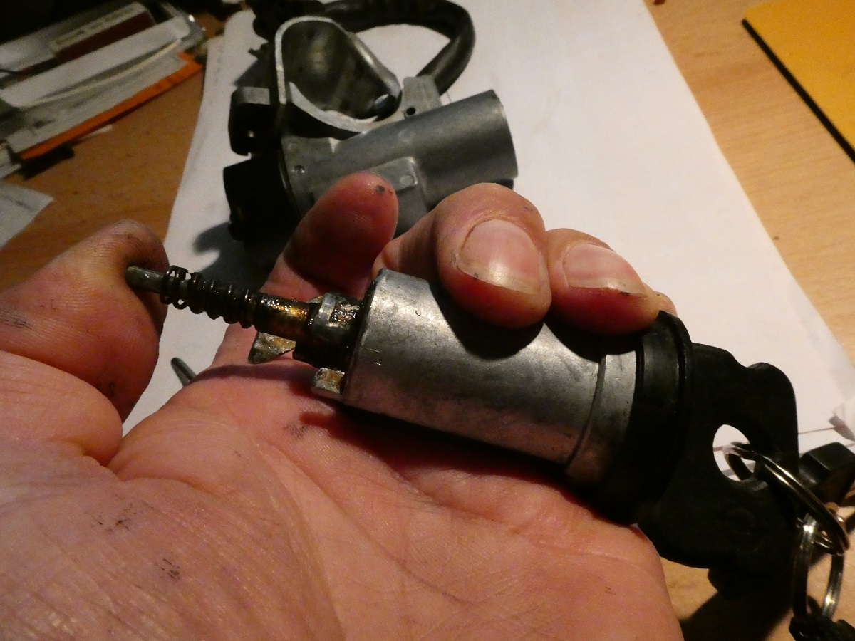

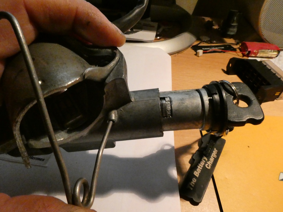

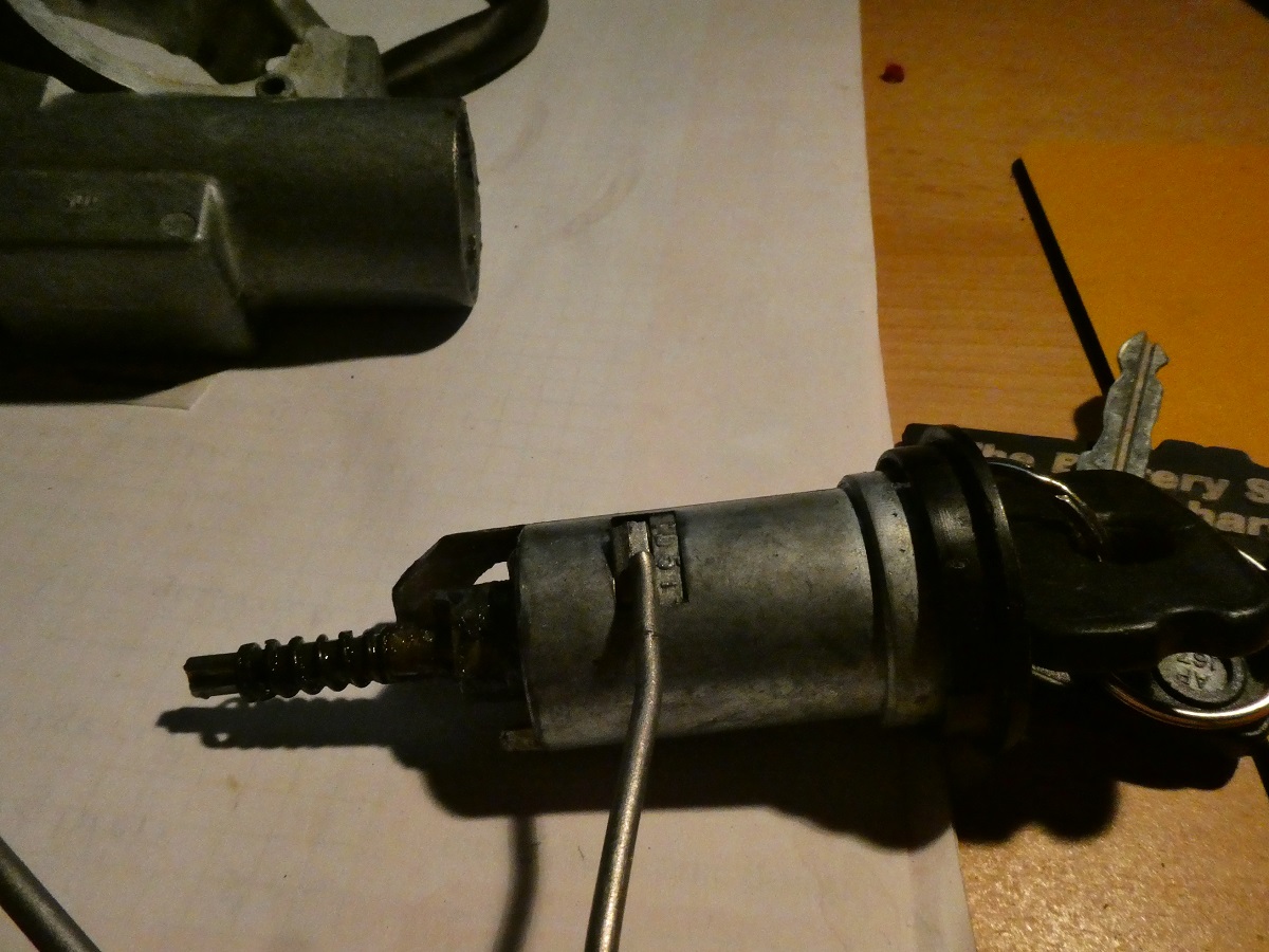

    Aber eine Gefahr sollte es nicht geben, denn beim Drehen des Schlüssels entsperrt das Lenkradschloss ja sowieso dann wieder. Nur Fahren mit Schlüssel raus und "starten per Schraubendreher" würde ich lassen, denn dann kann durch eine Vibration plötzlich das Schloss einrasten und dann kommt man wirklich ins schwitzen. Nur der TÜV möchte das bei der nächsten HU das Schloss wieder funktioniert. Aber das ist schnell gemacht. Und man knn es selbst machen. Einfach mit einem 3mm Stahldraht in das Loch am Schlossgehäuse reingehen und den Schlüssel langsam drehen. In einer bestimmten Stellung rutscht der Draht dann tiefer (auf Druck halten) und der Schließzylinder springt heraus. Einfach die Bilder mal ansehen. Der zentrale Punkt ist der kleine Pin, den man am Schlossende sieht.Der macht das Problem. Nur der Hinweis: Das gesamte Schloss mit Lenkradschloss braucht man dafür nicht ausbauen, nur ich habe eines liegen, damit ich das demonstrieren konnte.
    Komplett zerlegen und reinigen, am besten den Schloßcode aufschreiben, damit man die Plättchen wieder richtig eingesetzt bekommt, beim zusammensetzen ein harzfreis Fett verwenden, dann hat man auch lange Freude.
