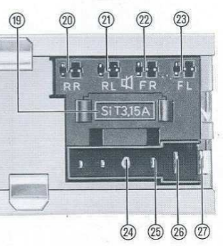

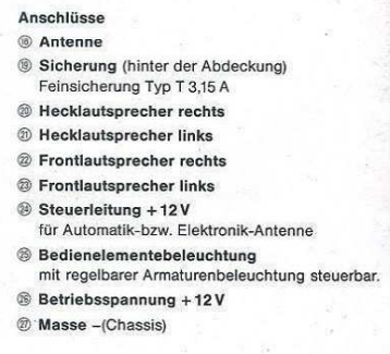

    Ich reaktiviere gerade bei meinem Vorfacelift-Kadett das originale SC202 (alte Version).
    Allerdings wurde der originale Stecker abgeschnitten, habe aber im Internet keinen passenden Stecker finden können.
    Plus und Minus habe ich jetzt mit Kabelschuhen angebracht, aber das dritte blaue Kabel weiß ich ich nicht anzuschließen.
    Kommt das auf den dünnen Pin mit dem Antennen-Symbol?
    Vogelsberger: Genau dieses Schema hat mein SC202 auch.
    Danke für das Bild!

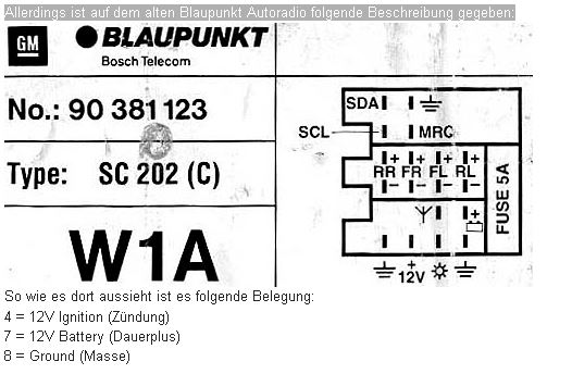

    @FrankGTE: Dir auch danke, aber das ist der ISO-Stecker von moderneren Radios. Mein SC202 ist noch von Philips, das SC202 B stammt von Blaupunkt.
