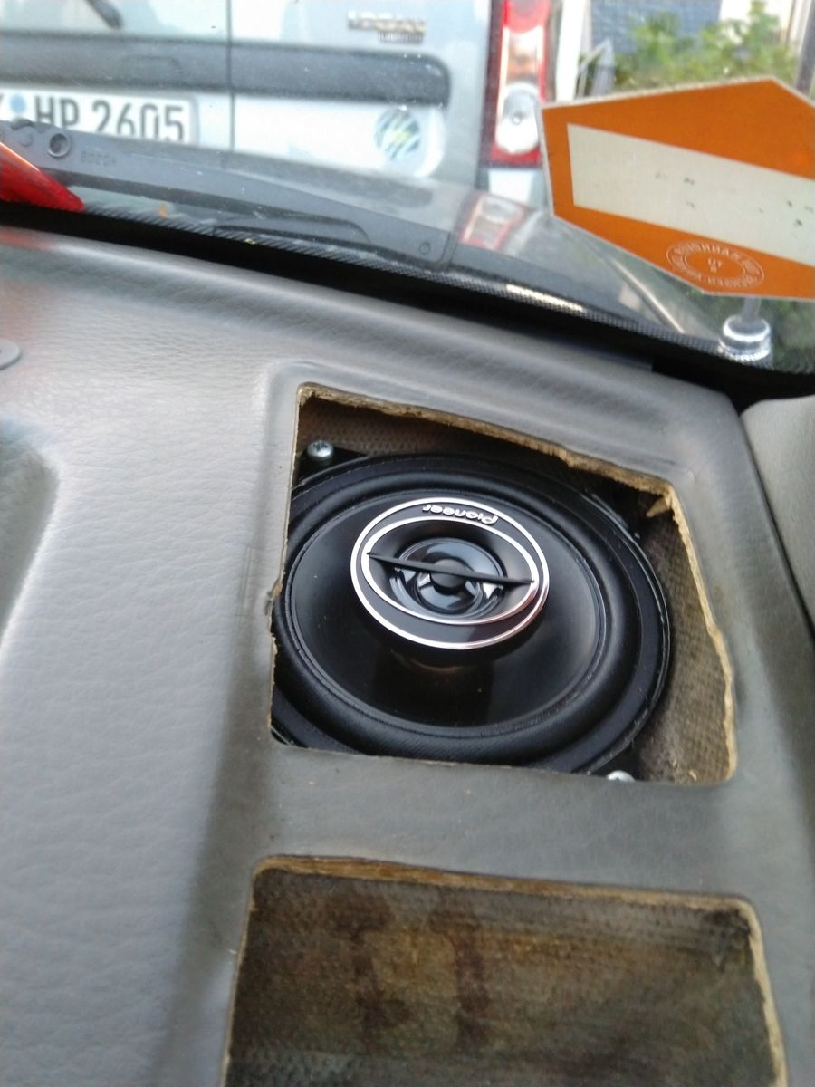

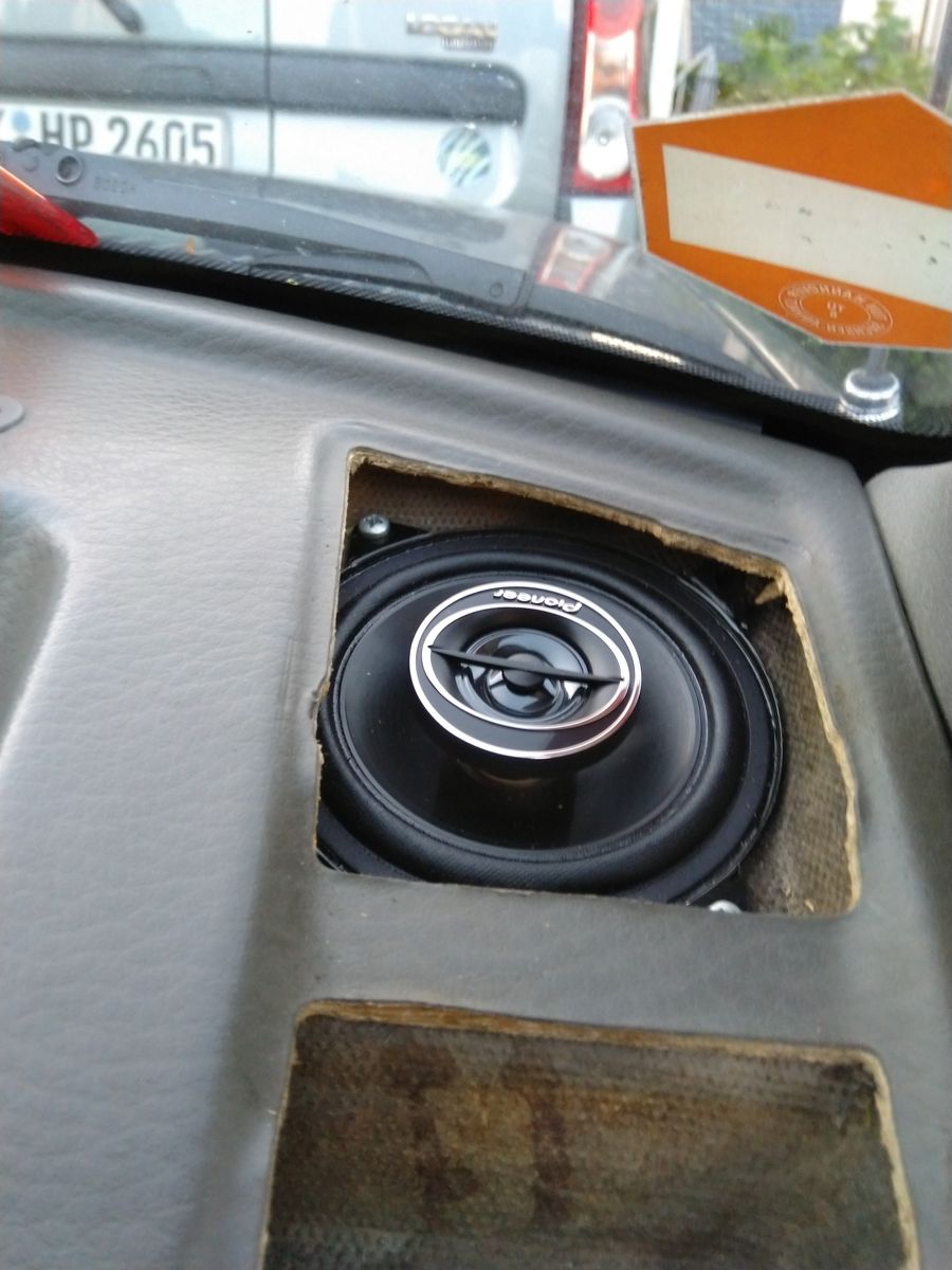

#8 Gerade schnell nachgeschaut, meine sind die Pioneer TS-G1032I
Sind sehr ähnlich zu den 1020F von Sofian, nur dass die 1020F 10W Maximalbelastung mehr aushalten und ie Frequenzbereiche etwas anders sind.
1032I: 38-29000 Hz, Maximalbelastbarkeit 200W, Einbaudurchmesser 106mm, 84dB
1020F: 35-27000 Hz, Maximalbelastbarkeit 210W, Einbaudurchmesser 102mm, 87dB
Machen jedenfalls gut Lärm in der Kiste wenn man das will
Ich kann die auch nur weiter empfehlen, sehen eingebaut wie folgt aus:
