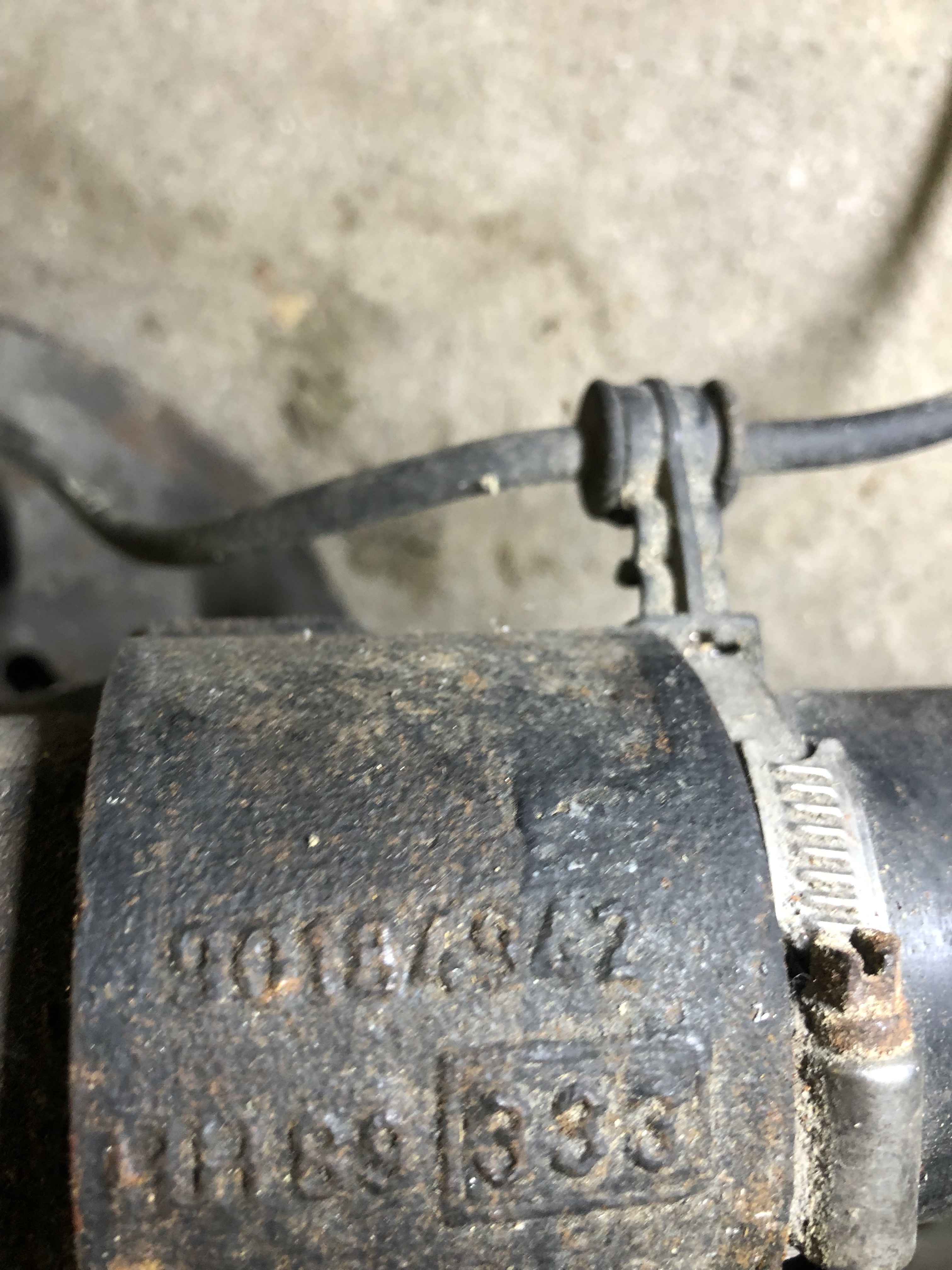

Ich habe noch einen Stecker im Motorraum gefunden.....
Hat jemand eine Idee wofür dieser ist?
Danke und VG
