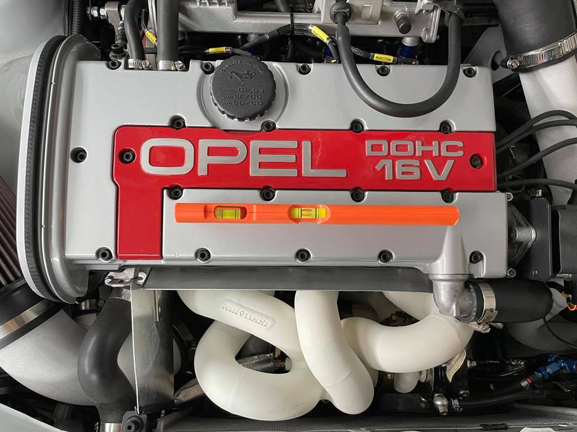

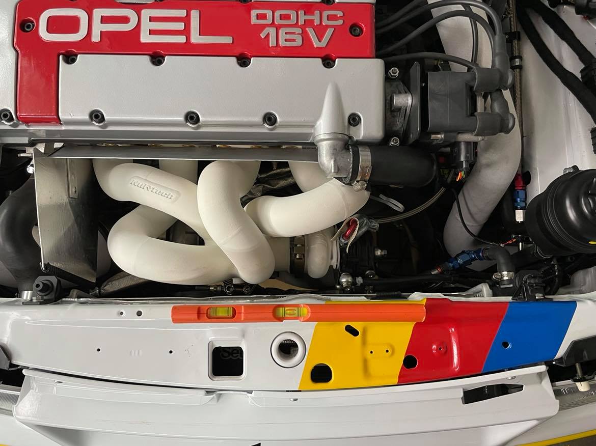

Einbaulage Motor c20xe im Kadett
#2
Gute Frage, aber wie definiert man einen gerade eingebauten Motor?
Höchstwahrscheinlich Oberkante Motorblock.
Wenn ich bei einem Saab 9000 in den Motorraum schaue, würde ich direkt sagen, der sitzt geneigt drin.
Ist er aber nicht, es ist nur die Form der Zylinderkopfhaube (Ventildeckel).
Im Grunde, Zylinderkopfhaube abnehmen und die lange und kurze Kante mit einer Wasserwaage prüfen.
Dann dürftest du bescheid wissen.
