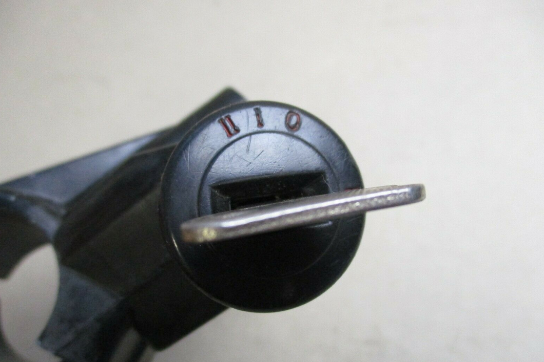

    Aber ich denke, das Foto zeigt Stellung B:
    Bildquelle: Ebay.de
    Da dies keine Fahrstellung ist (Zündung / Starter), sollte das den Prüfer nicht stören.
    Anderes wäre, wenn das Lenkradschloss in Stellung I. oder II. einrastet.
