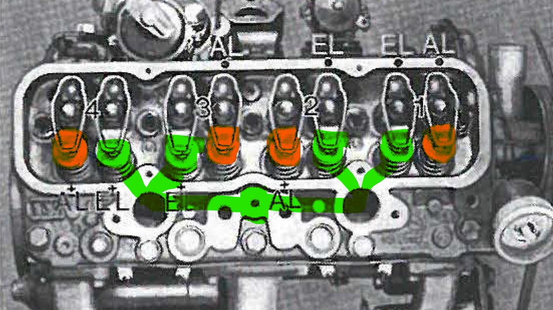

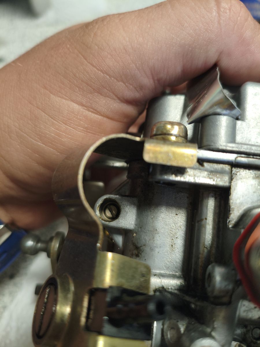

    Erste Frage, fährst Du viel Kurzstrecke, sprich der Motor wird nicht richtig warm?
    Das Kerzenbild deutet auf ein zu fettes Luft-Kraftstoffgemisch in Verbindung mit einer zu schwache Zündung hin. Erklären lässt sich das unterschiedliche Zündkerzenbild durch die konstruktive Auslegung des Saugrohres beim OHV-Motor und der damit einhergehenden ungleichmäßigen Verteilung des Gemisches in den Brennräumen beim Ansaugtakt.
    Zudem erklärt das auch das von Dir beschriebene Kaltstartverhalten. Die inneren Brennräume bekommen beim Kaltstart ein fetteres Luft-Kraftstoffgemisch als wie die beiden äußeren Brennräume.
    Ablagerungen sind immer ein Indiz für Ölkohlebildung und somit für einen Kraftstoffüberschuss.
    Schau Dir die Einstellung der Kaltstartklappe am Vergaser an, wäre nicht das erste Mal, dass sich über die Jahrzehnte der Chokezug gelängt hat und neu eingestellt werden muss.
    Zweite Frage, ist der Chokezug schwergängig?
    Dann ausbauen, mit Kaltreiniger reinigen, neu ölen und wieder rein damit.
    Dritte Frage, wurden die Zündkabel passend zum Zündsystem ausgewählt. Kontaktlose Zündanlagen nutzen Widerstandskabel, Kontaktzündanlagen mit Unterbrecherkontakt nutzen Kupferkernzündkabel, der Widerstand wird ja am Zündkondensator abgebaut, soll den Schwingkreis zwischen ihm und der Zündspule bilden und dadurch die Zündleistung erhöhen, sprich einen stärkeren Zündfunken erzeugen.

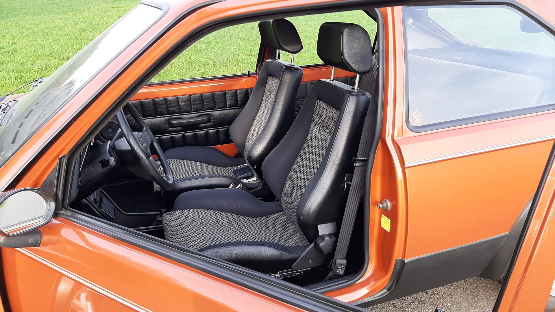

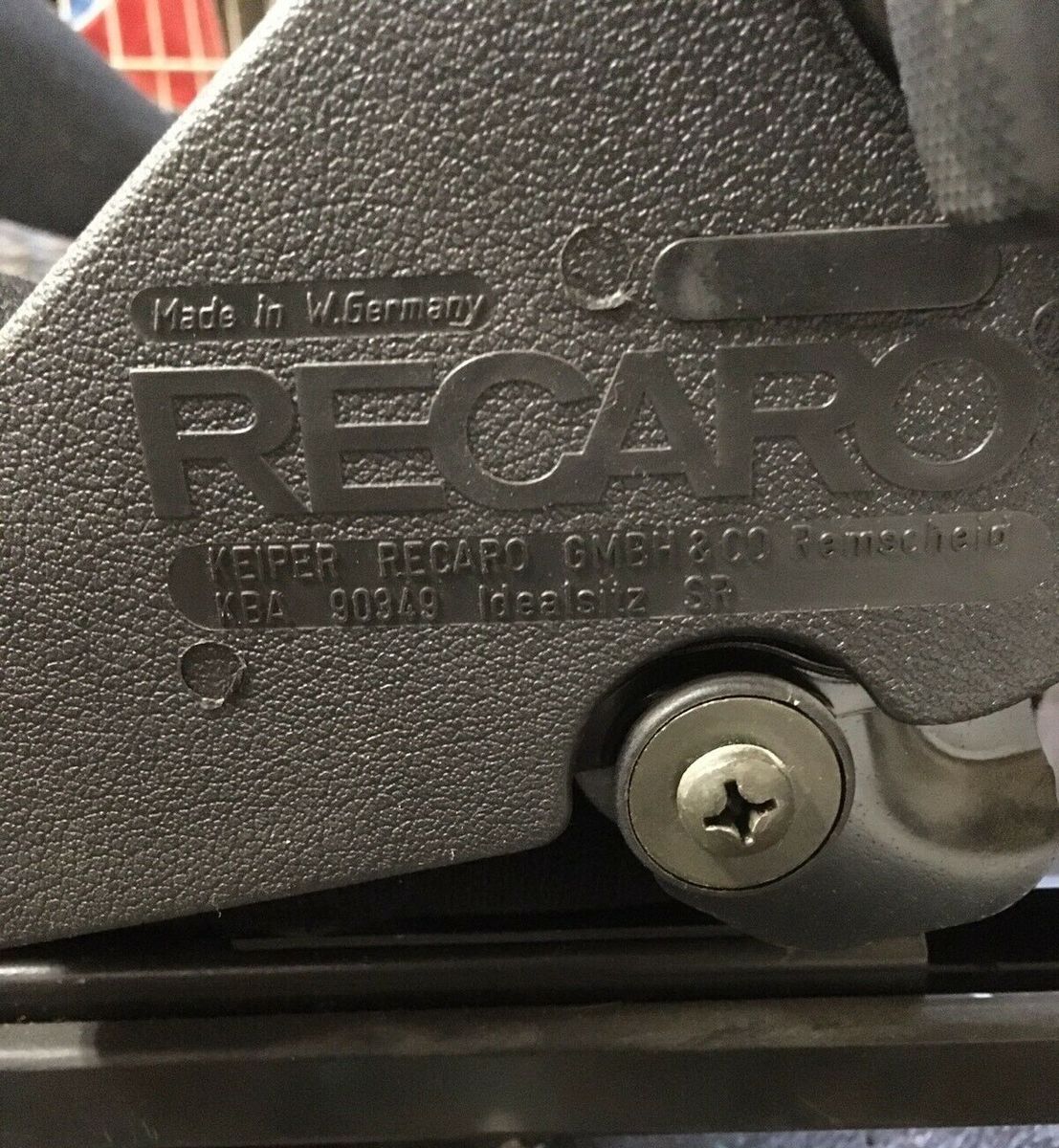

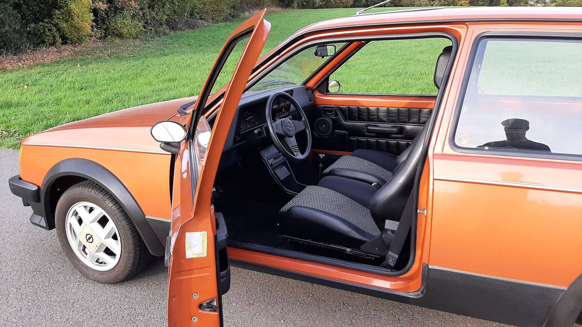

    Es gibt drei unterschiedliche Sitzbänke, was Sitzgestellrahmen und Bespannung betrifft:
    • Modell 31 / 41 = 2-türige und 32 / 42 = 4-türige Limousine kleine Heckklappe
    • Modell 33 / 43 = 3-türige und 34 / 44 = 5-türige Limousine große Heckklappe
    • Modell 35 / 45 = 3-türig und 36 / 46 = 5-türig Caravan
