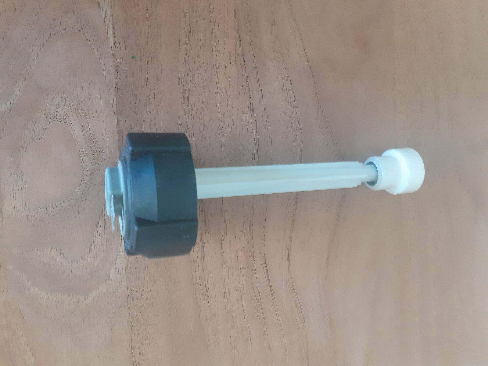

    In meisten Fällen gammeln ja die Schwimmer weg und der Magnetring in Schwimmer verrostet, die Magnetringe kann man z.Bs. bei Ebay kaufen und den Schwimmer kann man selbst bauen, ich hab den Schwimmer mal ein schwimmfähigen Material gedrechselt und später mal einen nach Muster gegossen.

    Könnte ich vielleicht eine Anleitung von Dir bekommen, wie ich das Teil zerlege, Blicke mich da nicht durch. Das Gestänge lässt sich ja drehen und wird erst durch das Festschrauben auf dem Behälter fest, bei mir zumindest. Wie bekomme ich den Schwimmer wieder auf das Gestänge, der untere Abschluss ist ja fest, geht dann wohl nur von oben.... welchen Magnetring muss man nehmen usw....
    wäre dankbar :)

    da kannst du sehen, wie ich einen Schwimmer getestet hatte, den ich gegossen habe, gegossen habe ich den mit Gießresin und Microballs, dazu ein Magnetring mit eingegossen, in dem Video kannst auch erkennen, wie man den Schwimmer abbekommt.
    Wenn du die Möglichkeit hast zu drechseln, kannst dir auch einen Schwimmer aus Forex drechseln, natürlich auch da den Magnetring nicht vergessen. Magnetringe bekommst z.Bs. bei Ebay.
