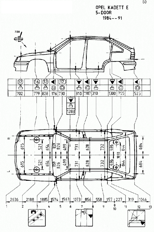

Hallo allerseits,

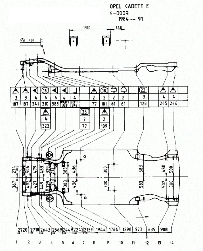

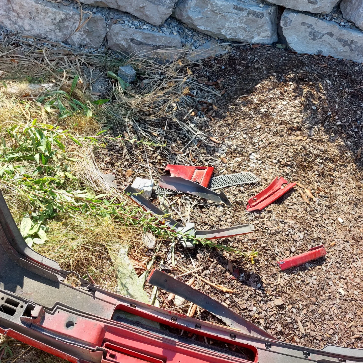

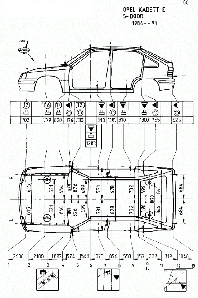

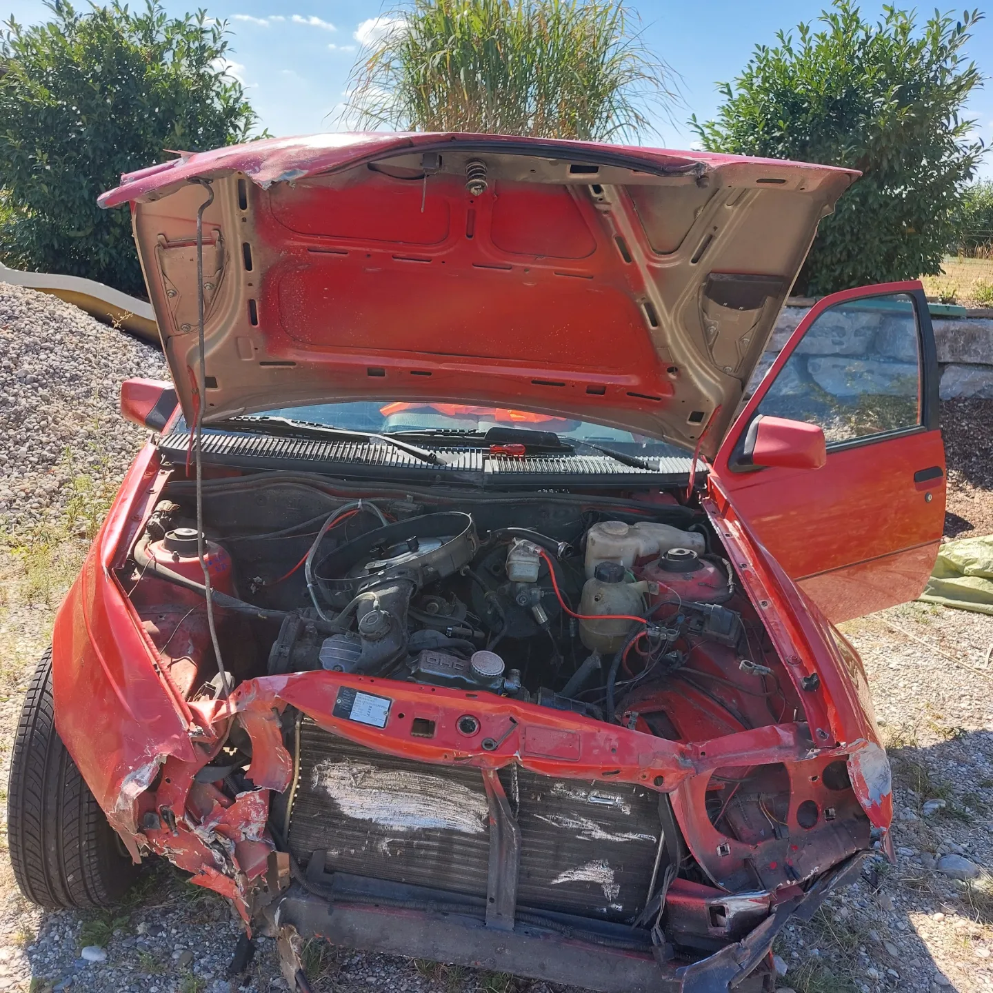

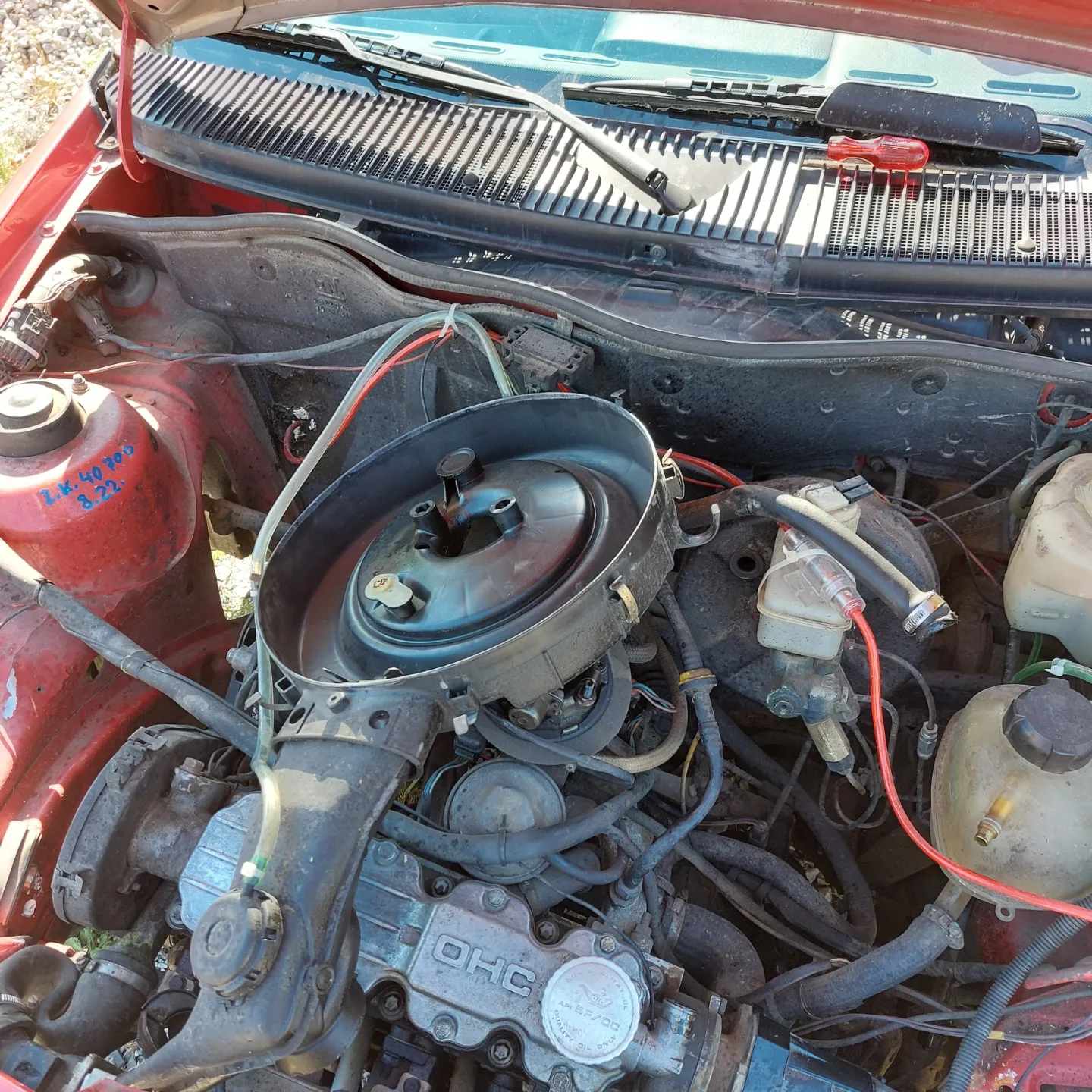

ich hatte unglücklicherweise vor 2 Tagen einen Unfall und bin mit meinem Kadett bei nasser Fahrbahn in die Leitplanke gefahren. Schuld dafür waren die alten Reifen, aber dafür ist es jetzt zu spät. Nach kurzem überlegen habe ich mich dazu beschlossen das Auto selbst mit Freunden zu reparieren, da es mein erstes Auto ist und ich mich nicht von dem Kadett trennen kann. Fotos sind von dem Schaden sind dabei, kurzgefasst: komplette Front kaputt(inklusive Kühler), Rahmen eingedrückt(nicht mehr zum ausbiegen), Kotflügel verbogen, Kupplungsseil kaputt und Kupplungsöl ausgeronnen, Eventuell die vordere Achse hinüber, Motor bekommt Zündfunken und dreht(mehr probiere ich in dem jetzigen Zustand nicht aus), der scheint aber nicht eingedrückt worden zu sein(hängt derzeit schief wegen der Motorhalterung). Meine Vorgehensweise wäre nun folgende: Rahmen so weit es geht ausbiegen, anschließend Motor ausbauen und spalten, Rahmen vorne herausschneiden und neuen reinflexen, Kabelbaum neu verlegen, danach Achse, Getriebe, Kupplung: Bremsen und Rest überprüfen. Was sollte ich anders machen und wo sollte ich mir Hilfe suchen? Ideen für Werkzeuge welche ich vergessen haben könnte?
