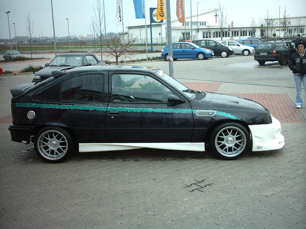

    @@Mike@ Hab auch die Dachleisten weggemacht. kannst ja mal schaun. Logischerweise schweißen, dann verzinnen und dann spachteln. Schleifen aber nicht vergessen. ;)
    Hab leider kein näheres Bild. Kann auch keins machen weil die Digicam hin ist. Aber ich denke man kanns erkennen.
    Gruß MasterKadett
