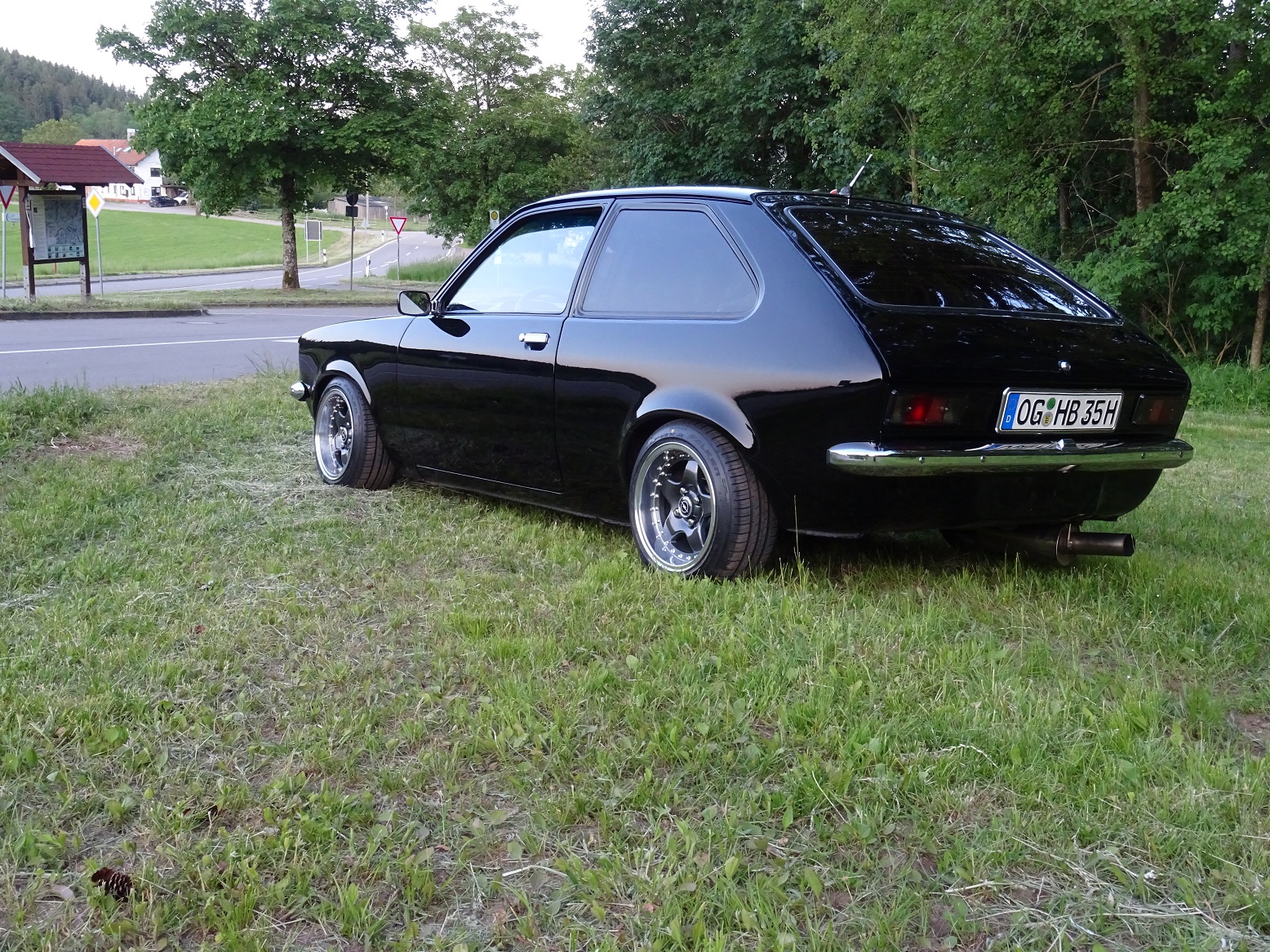

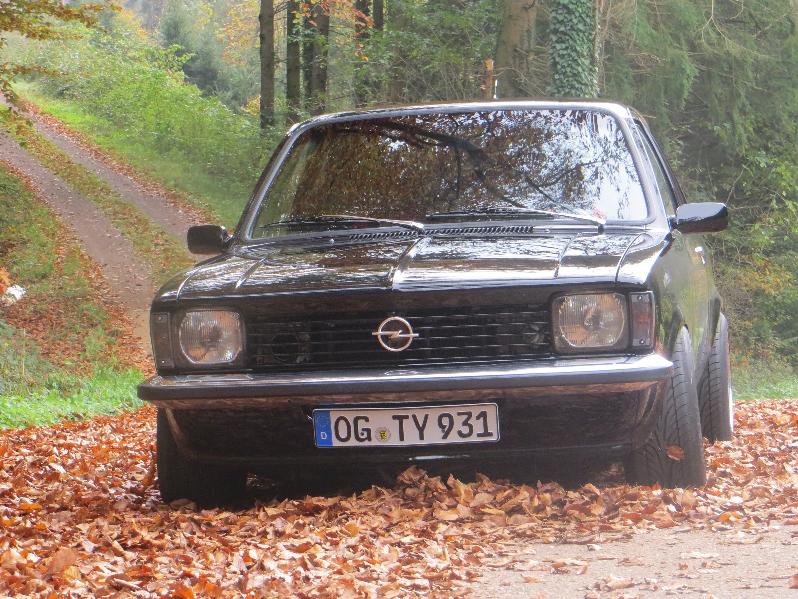

    Hier mal 2 Bilder
    einmal mit 8x13 und mit 8x14
