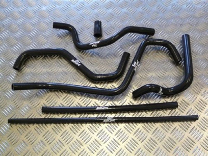

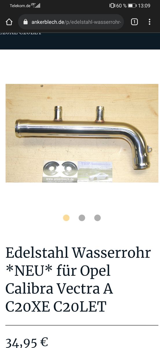

Nun ja, jetzt sind die Kühlerschläuche dran... an denen verzweifeln wir gerade. Wir haben uns bei Roose Motorsport das 7teilige Set Kühlerschläuche für den Astra E (ohne ABS, siehe Bilder) bestellt. Jedoch passen sie nicht so, wie sie sollten.

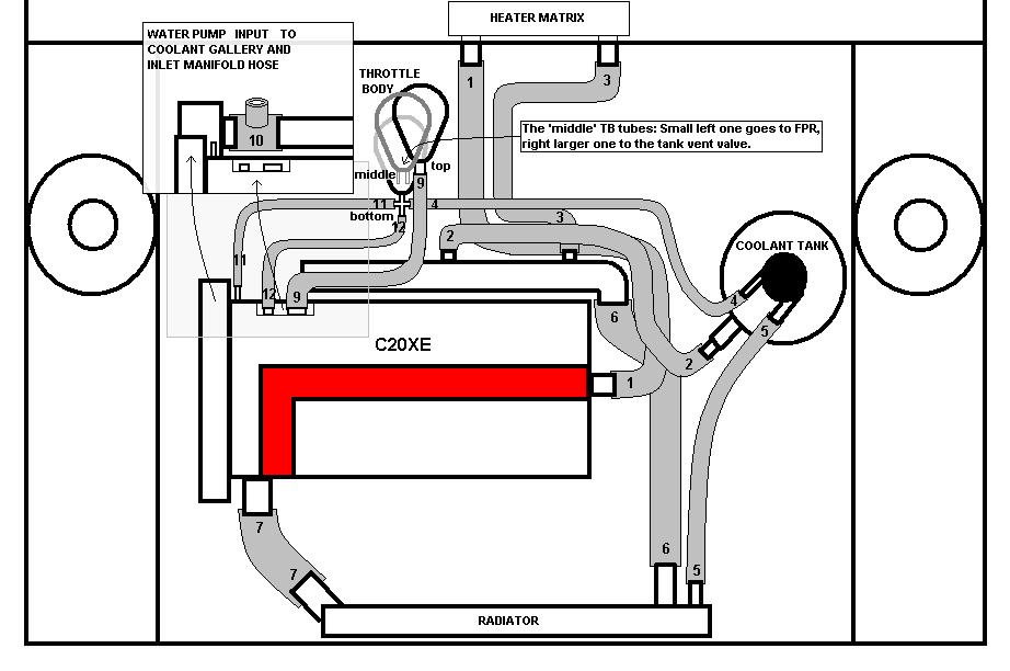

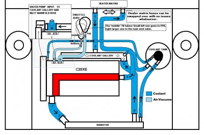

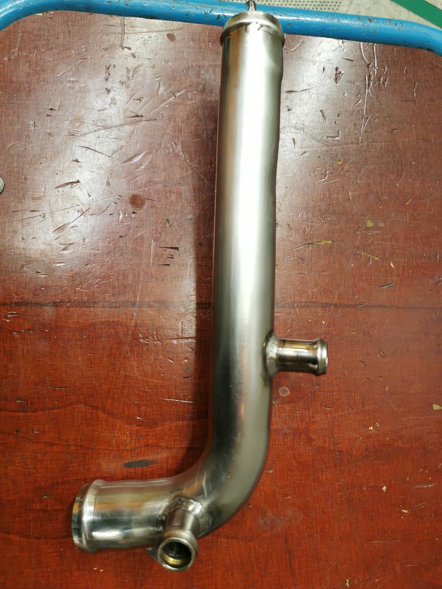

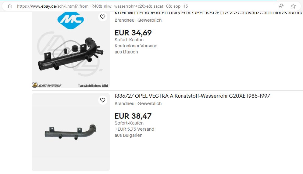

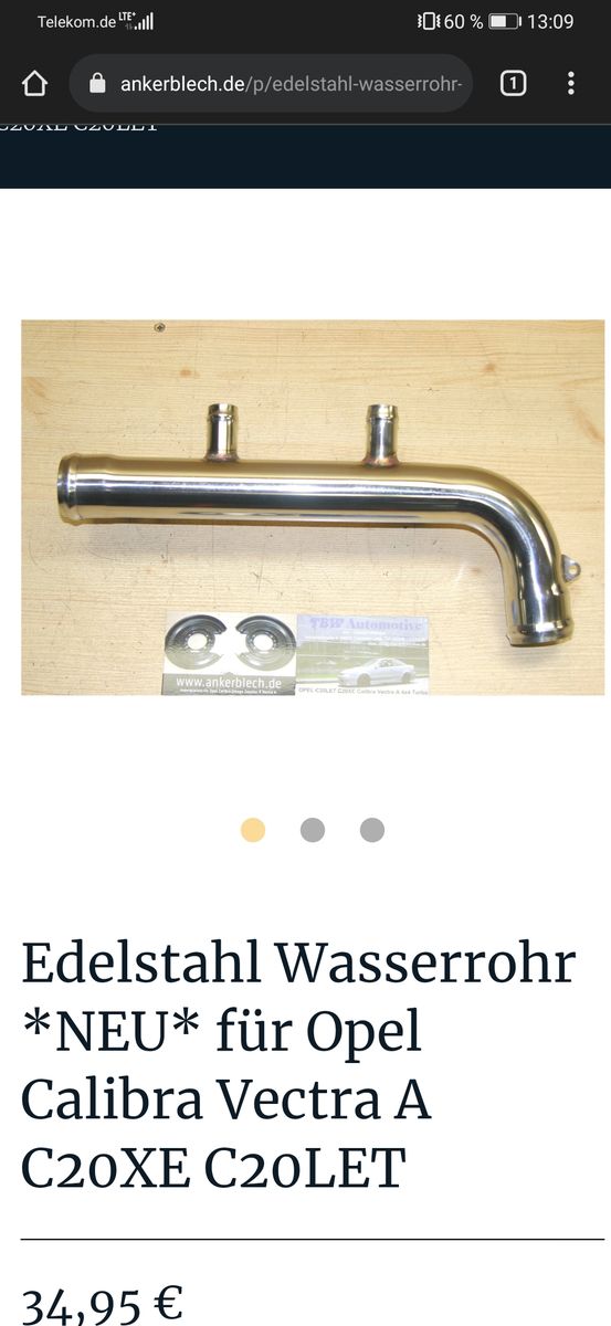

Daher habe ich mal eine Frage. Gibt es hier eventuell Leute die einen Kadett E GSI 16v ohne ABS haben und die mir sagen können welches Wasserrohr verbaut ist. Aktuell haben wir das Wasserrohr mit 2 Anschlüssen (ohne ABS, ein Anschluss am 90° Winkel) verbaut. Das andere Wasserrohr (für ABS) haben wir auch. Beide Varianten und Anschlussmöglichkeiten haben wir ausprobiert. Laut Roose Motorsport soll zu den Schläuchen das Wasserrohr mit dem einen Anschluss am 90° Winkel (ohne ABS oder?) passen. Es gibt allerdings 2 Varianten für die Schlauchanschlüsse (siehe Bilder, beide für einen C20XE). Beide Skizzen sind nicht identisch und haben uns nun verunsichert. Frage: Welches Wasserrohr benötigen wir den nun?
Vielleicht hat jemand noch Bilder vom Motorraum, wo man den Verlauf der Schläuche erkennen kann. Im Internet findet man nichts verwendbares.
