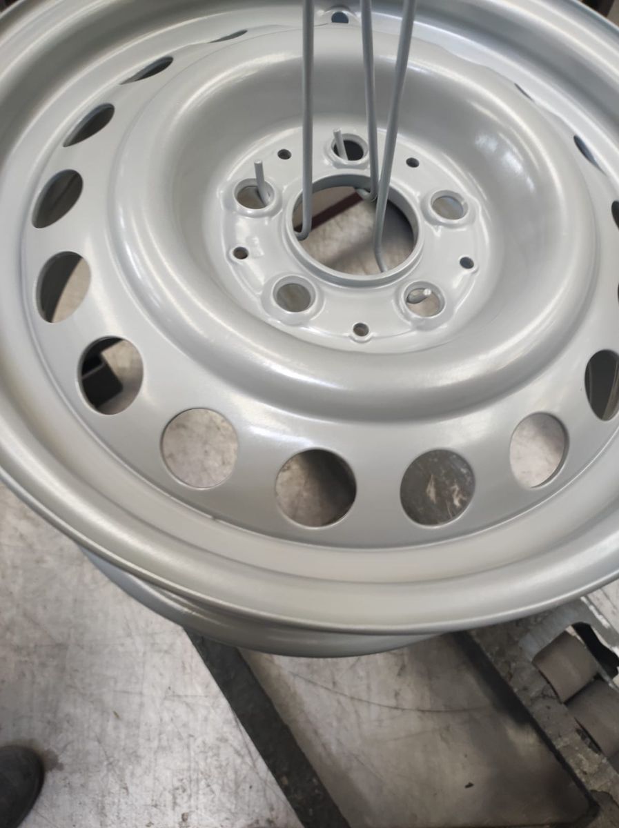

RAL Farbton Kadett D Stahlfelge silber
#2 Hallo Peter,
bin gerade bei einem Freund und selbstständigen Pulverbeschichter, der RAL Farbton für Felgensilber lautet 9006 "weißaluminium".
Es gibt aber große Unterschiede, die Farbtonzusammensetzung weicht von Hersteller zu Hersteller stark ab. Die besten Metallicpulver für Felgen stellt die österreichische Firma Tiger-Coatings her.
Powder Coating & Surface Finishing SolutionsPowder Coatings & Digital Printing Solutions – Protection, Function, Color, Effect, Gloss and Texture. - For your products - Lasting for years!www.tiger-coatings.comGruß Strahli
