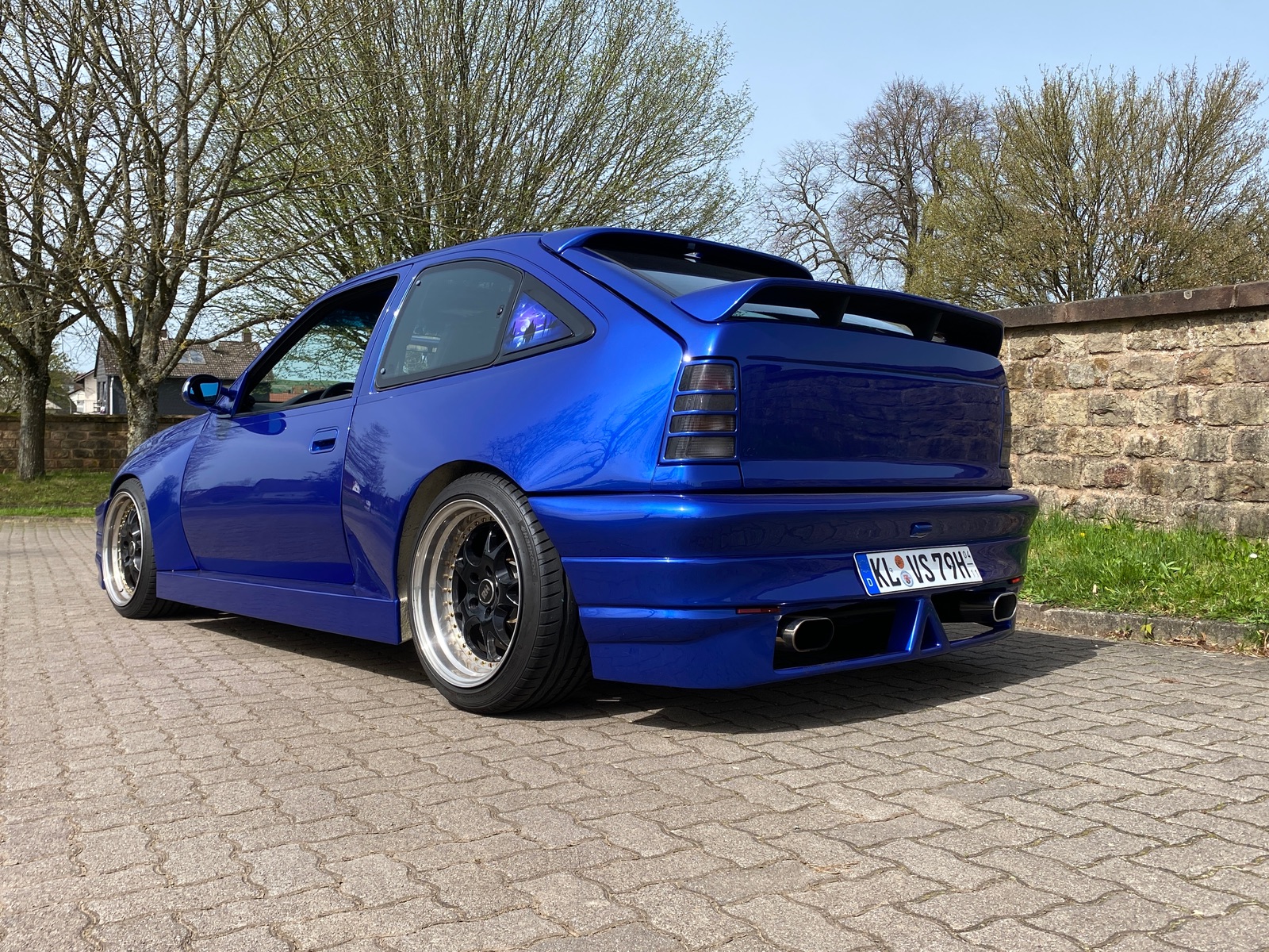

    Hallo Forum.
    Ich hatte frĂŒher zunĂ€chst den kleinen Zender-Breitbau drauf. Nachdem die Kunsttoffschalen durch unseren Fehler des Laminierens abplatzten, habe ich hinten die Zender-Schalen aus Metall nachgebildet und vorne den kleinen Breitbau von mattig verbaut.
    KĂŒrzlich hab ich von 9x16" auf 10x17" Felgen umgebaut und jetzt geht das Theater plötzlich los von wegen Festigkeit der Karosse usw. 🙄😭
    Der PrĂŒfer wĂŒrde sich jedoch auf eine Abnahme einlassen, wenn ich ihm eines der Gutachten beschaffe, wo hinten ja bis zu 345er montiert waren.
    Ich konnte bereits recherchieren, dass mit den Gutachten damals unterschiedlich umgegangen wurde. Abnahme Rieger bsplw. nur im Hause, manche Hersteller sind schon pleite, andere geben prinzipiell nix raus, mattig hab ich freilich angeschrieben.
    Dennoch wĂŒrde ich bis zur Antwort gerne alle Möglichkeiten ausschöpfen.
    Kann mir jemand mit einem solchen Gutachten aushelfen?
    Muss auch nicht umsonst sein. ;)
